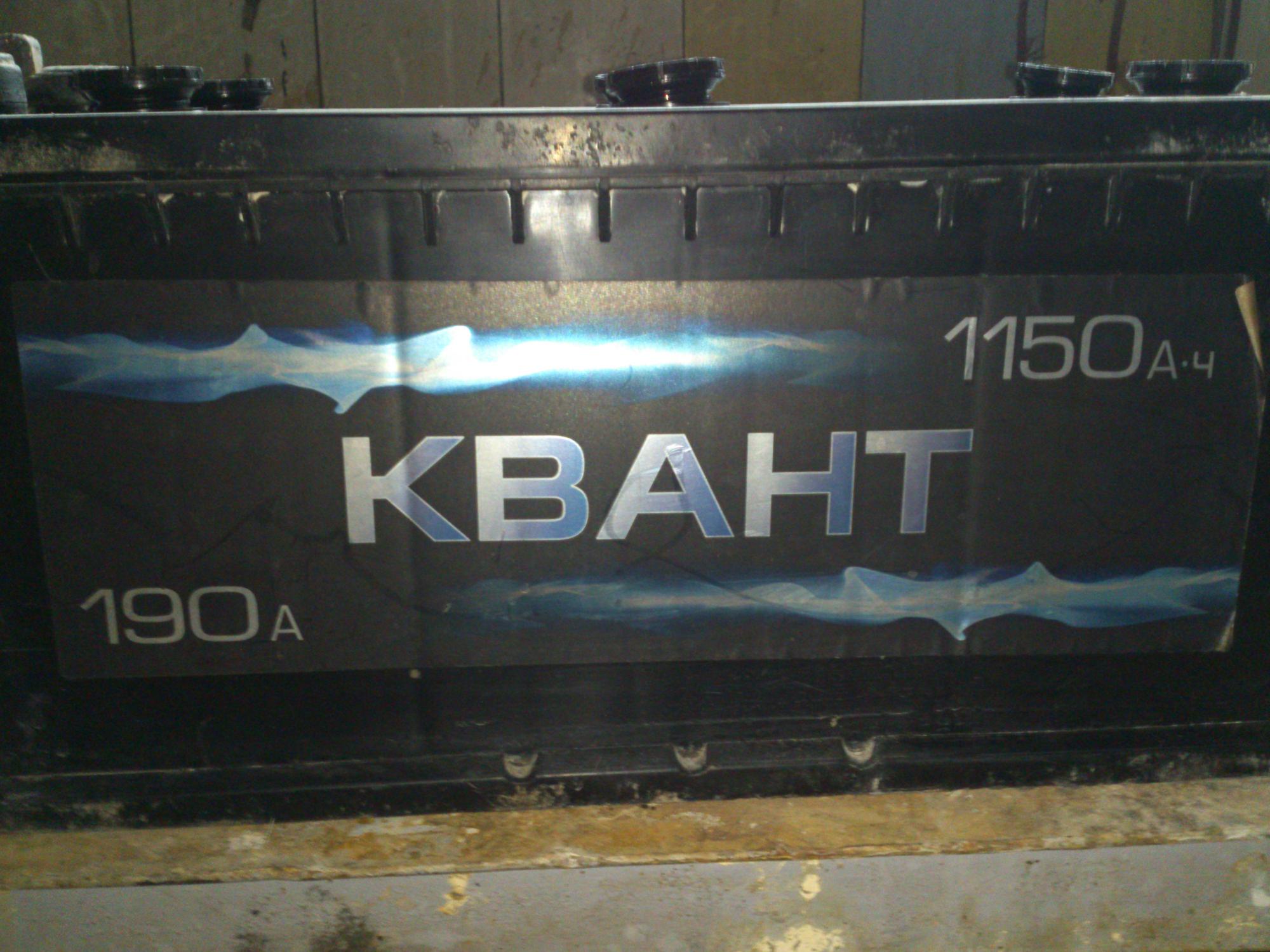

Всем доброго дня. Есть такой АКБ
Что то не понятно написано его пусковой 1150 ,а емкость 190. Почему то написано 1150А.Ч написано? Мне бы его тестить с Китайским  Микро 200. Этот АКБ похож Сурьма. Если выбрать Тип АКБ Нормальный,то какой параметр выбрать из этих:SAE/MCA/BCI/CA/CCA/DIN/JIS/EN/IEC/GB
Ребята где ни буть есть информация по этим параметрам ,что они означают? Спасибо за ранее!
СтэпАн
Цитата: WERAS от 12 Нояб. 2019 в 12:52Что то не понятно написано его пусковой 1150 ,а емкость 190. Почему то написано 1150А.Ч написано? ...
косяк из Рязани
Цитата: WERAS от 12 Нояб. 2019 в 12:52...Мне бы его тестить с Китайским  Микро 200. Этот АКБ похож Сурьма. Если выбрать Тип АКБ Нормальный,то какой параметр выбрать из этих: SAE/MCA/BCI/CA/CCA/DIN/JIS/EN/IEC/GB
EN
WERAS
СтэпАн
[user]WERAS[/user], EN=1150A

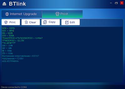

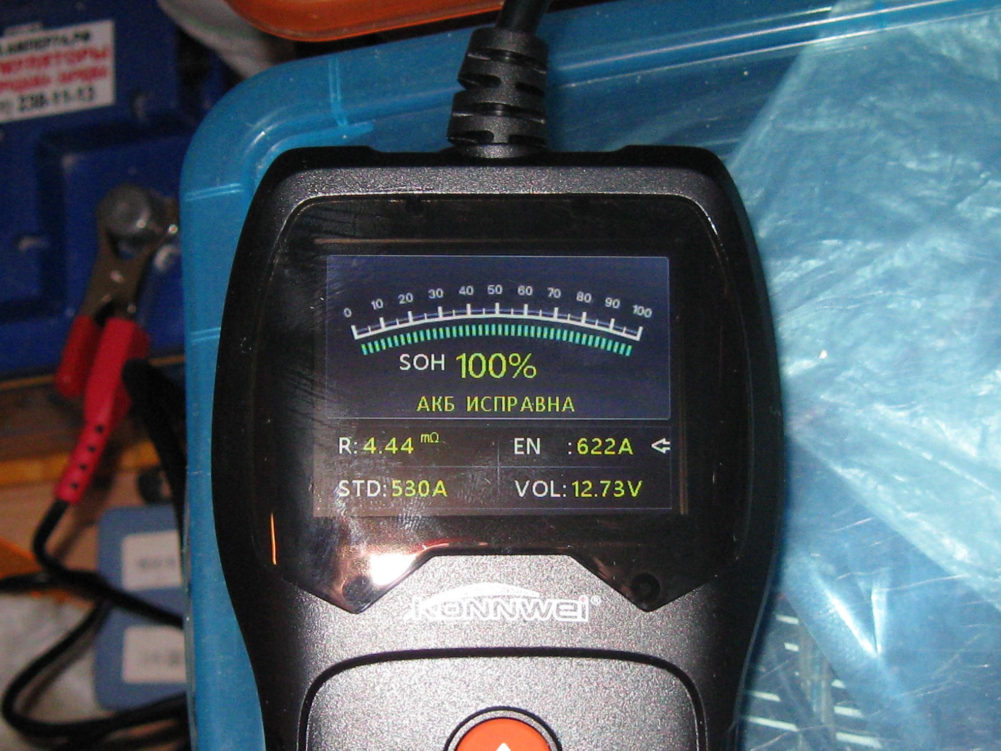

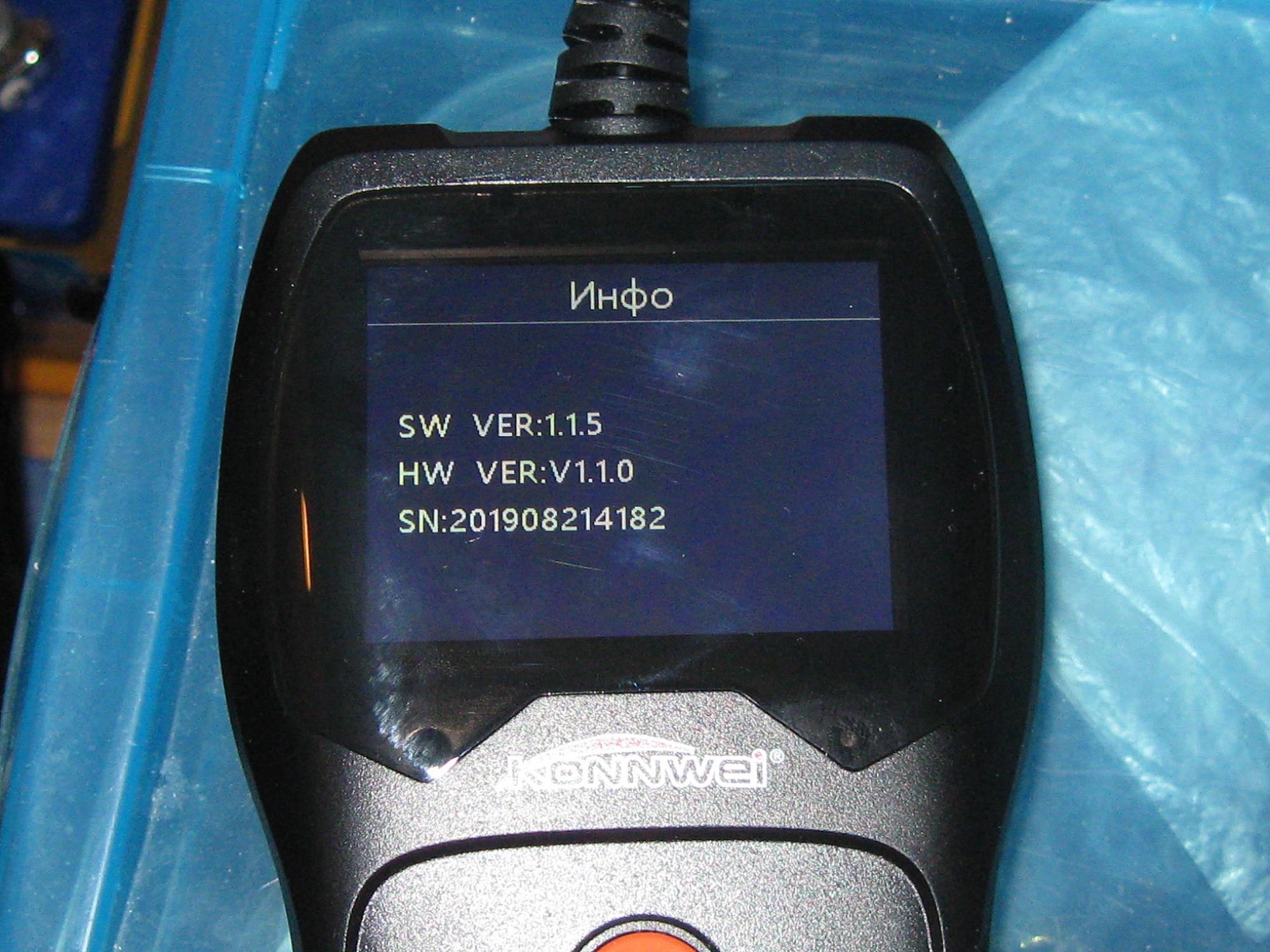

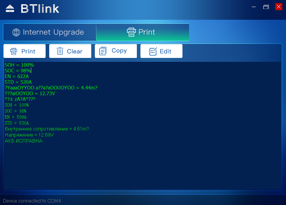

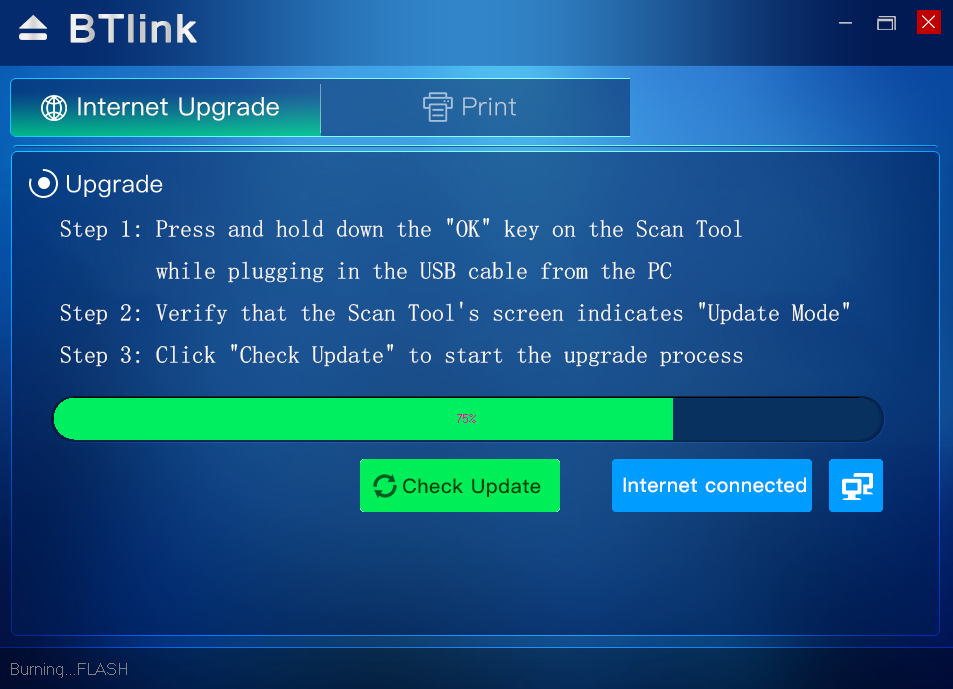

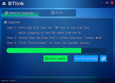

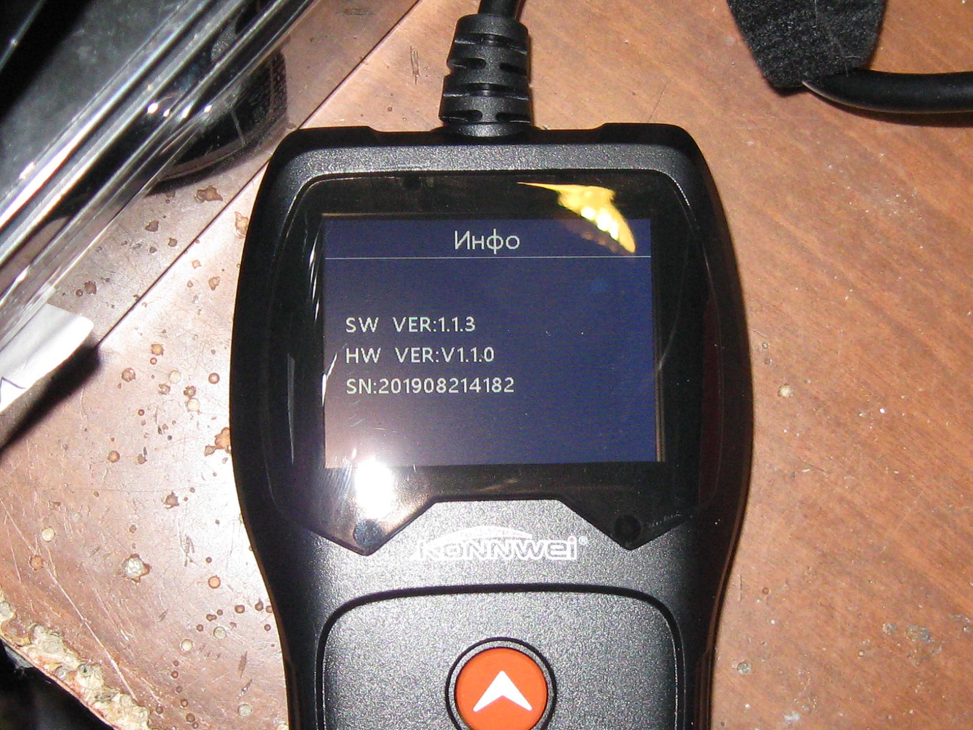

После обновления ПО с 1.1.3 до 1.1.5 мой Konnwei KW-600, наконец, стал посылать в BTLink правильный русский текст.
Вместо знака вопроса должна быть прописная Омега Ω, обозначающая Ом, но эта мелочь простительна, и может быть связана со спецификой конкретно моего компьютера. Текст адекватно копируется в буфер обмена и может быть сохранён в текстовом файле.
Ход обновления
Спасибо ув. [user]Viktor-[/user], подарившему мне KW600, тестирующему продукцию Konnwei и общающемуся с производителем на тему её совершенствования.
Зависимость показаний от выбора типа АКБ мне пока непонятна, буду изучать дальше.
Похоже обновляется только с прошивки 1.1.3. У меня 1.1.2 обновляться не хочет. Печаль.

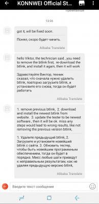

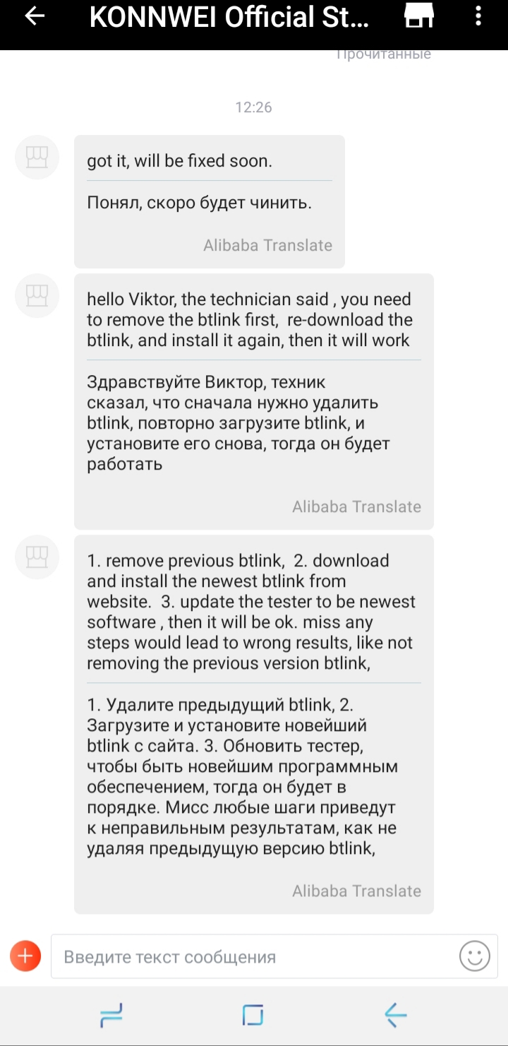

Viktor-
Цитата: Паяка от 23 Дек. 2019 в 21:29Вместо знака вопроса должна быть прописная Омега Ω, обозначающая Ом, но эта мелочь простительна, и может быть связана со спецификой конкретно моего компьютера
Проблема не из за вашего ПК .
Нужно снести старый BTlink  и установить обновлённый .
Я при обновлении так и сделал .Сначала обновил BTlink а затем kw600 .
Сначала я так и подумал что из за ПК такие траблы у вас но сейчас проконсультировался с продавцом и он пояснил что нужно  действительно устанавливать новый BTlink
Аналогично старый ( первый )  не обновляется .

Dear friend,
Nice day!
As explained, what you buy is the old version with firmware V2.2, and the software is 1.1.2, but the software is the same with 1.1.5 only show in different numbers.
We only change the hardware to V2.3, the software is according to the website data, not just as shown in the machine, the software number in old hardware version will not change even updated.
You have finished updating as reminded, please believe us.
