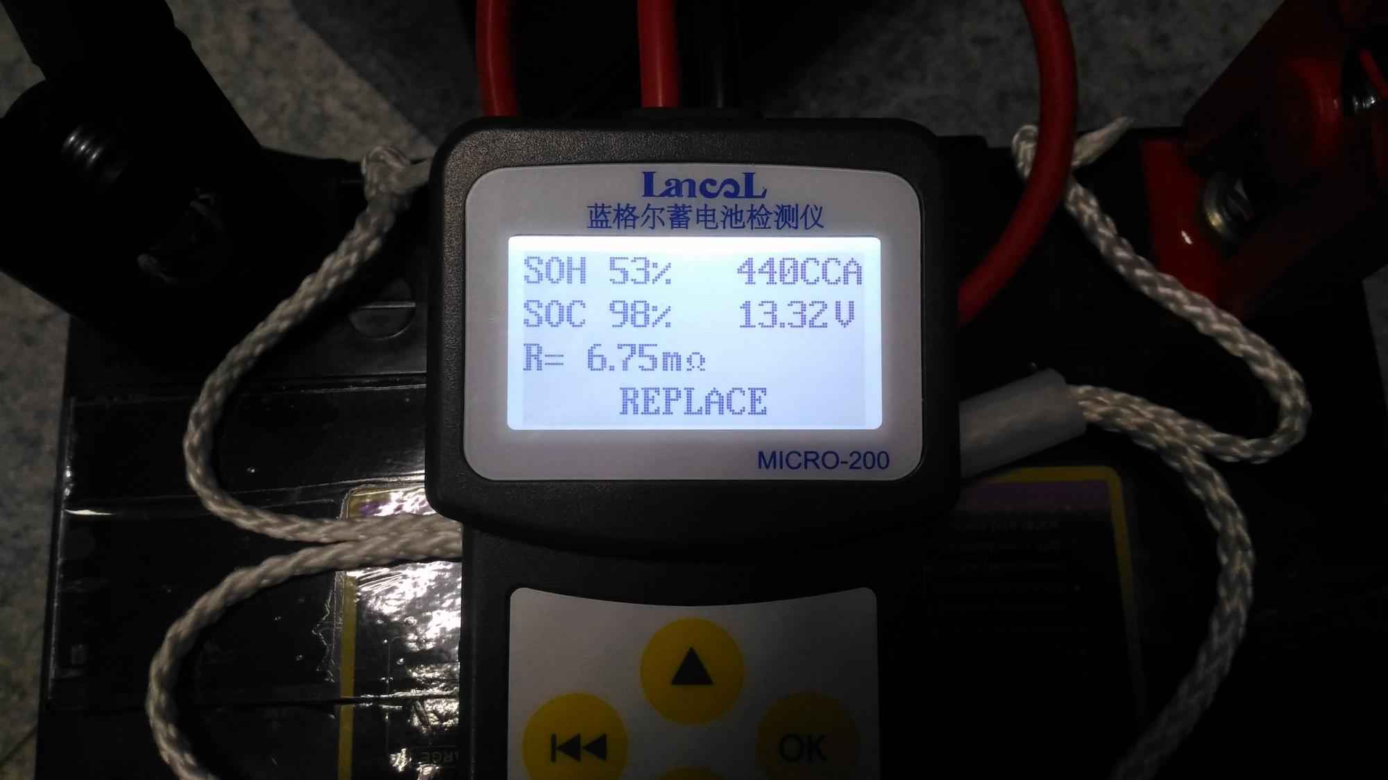

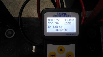

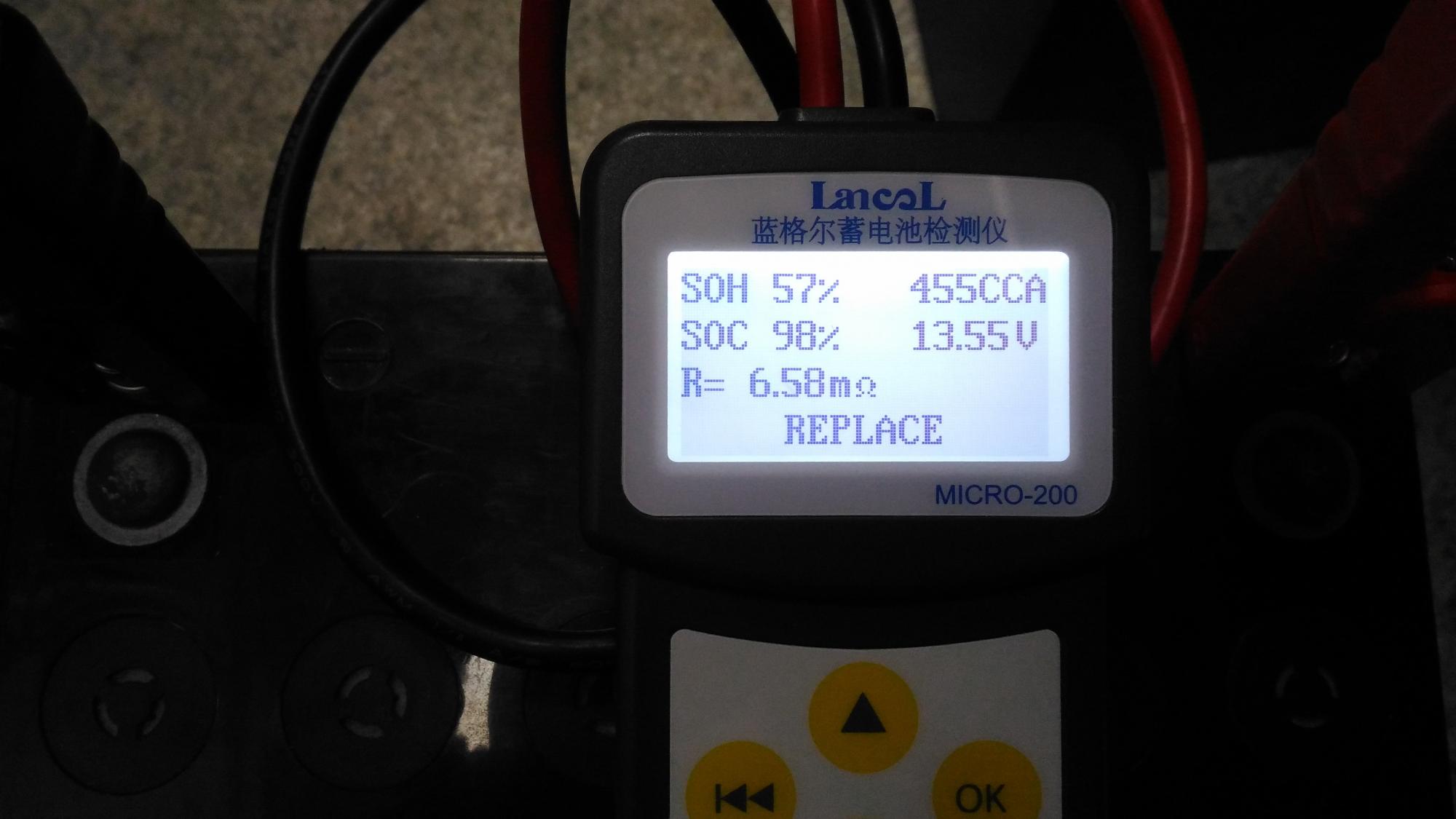

Не в пользу тех приборов которые измеряют Rвн, но люди должны понимать с чем имеет дело.
Вот два фото замеров на акб agm 52 и 55ач, оба 2013г выпуска отработавших одинаковое время в буфере но при разных температурных условиях.
Это фото акб 52ач
А это акб 55ач
попробуйте на кскидку указать какой из низ находится в лучшем состоянии и имеет большую ёмкость.
А после я сделаю снимок с наклеенными шилдиками остаточной ёмкости обоих экземпляров.

Ну да, ссли сравнить по характеристикам, то у первого 52Ач как бы больше шансов..
1) AKB_1   V =13.55 R=6.58  SOH =57%  SOC=98%  455ССА   52Ач
2) AKB_2   V =13.32  R=6.75  SOH =53%  SOC=98%  440ССА   55Ач
Интересно, что показала бы вилка?..  Владимир, можете сделать сравнение?
