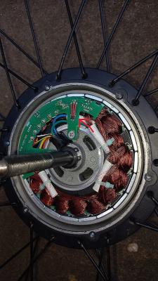

Вот сейчас я разобрал мотор что-бы что-то сделать и вот может кому-то понадобятся фотографии. Сейчас буду проверять датчики холла, отпишу как закончу.
В дополнение: когда нажимаешь на газ в моторе что-то щелкает и на дисплее появляется такая картина:
Вот мотор:
Проводка вроде не сгорела, сопротивление есть, но в чем может быть дело. В датчиках холла? Они действительно так влияют на поведение колеса?

Также проверил все холлы, но один (обозначен красной стрелкой) всегда показывает 5 вольт, все остальные в порядке

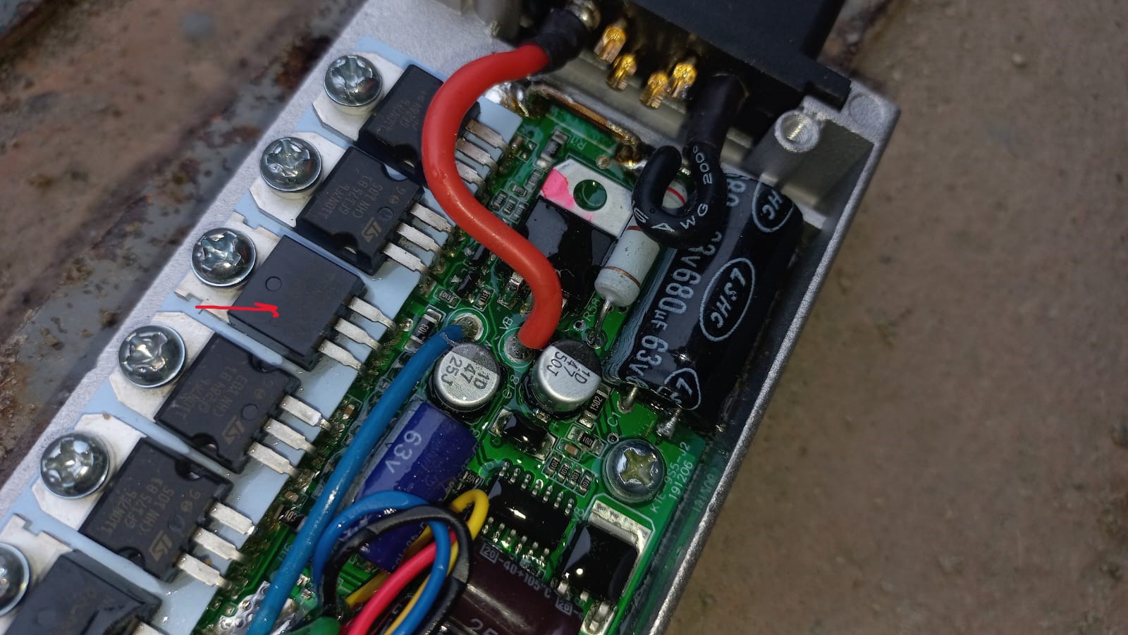

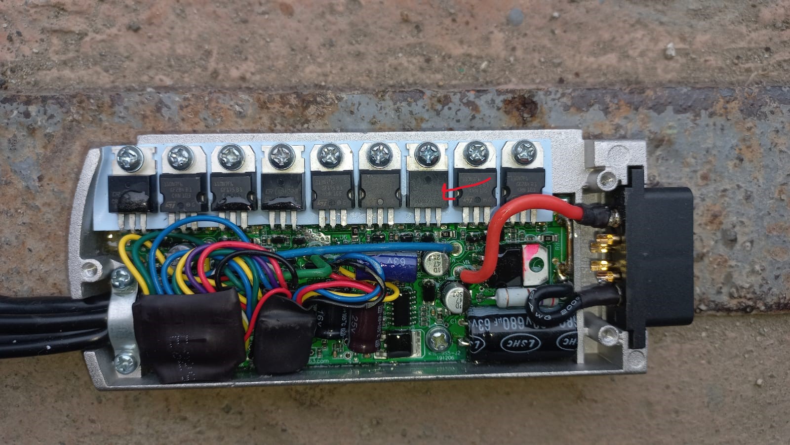

Также разобрал контроллер и нашел один мосфет, который видимо замкнут. Сопротивление показывает 0, в прозвоне также: проверил по всем стандартам и он не работает.
Дальше надо перепаять мосфет? Мотор в порядке?
Больше значит похоже на контроллер. Мосфеты часто вылетают в компании с мелкими предидущими транзисторами.

Если один холл так и выдает 5в всегда и показания вольтметра не меняются то ему кирдык
onien
Ну он как-то странно находится даже не внутри. Просто снаружи, где нет никаких магнитов. Я его еще проверю, только найду магнит где-нибудь.

onien
Вот детально сфотал контроллер, сломанный мосфет выделен, гари вроде не видно
