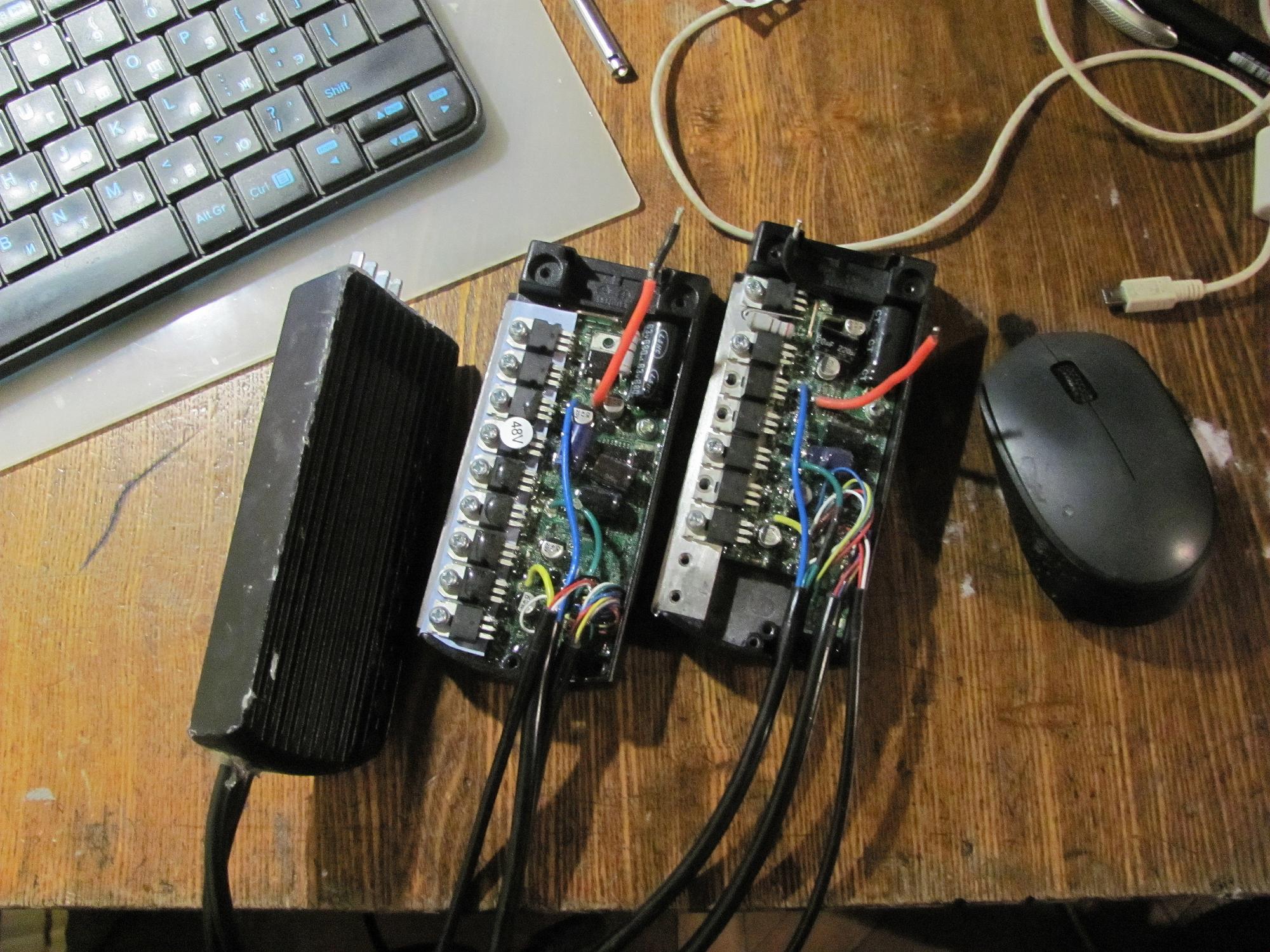

Цитата: Татос от 02 Июнь 2023 в 13:33
Это контроллер КТ. Встраиваемые в Hailong или  Polly только этой серии.
Так они же оба KT и оба Hailong. Я во всем ошибаюсь?
Татос
Все они КТ. Разница только в алюминиевом основании. Для корпусов Hailong и Polly основание немного различается. Это конечно не ваш случай, но у меня они работали не со всеми редукторными движками. Причины не знаю. Но у вас изначально работал. Пробуйте мосфет пробитый заменить. Если только он, всё поправите.

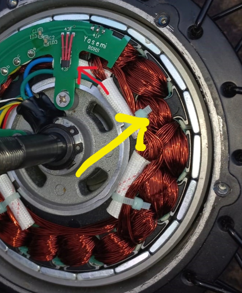

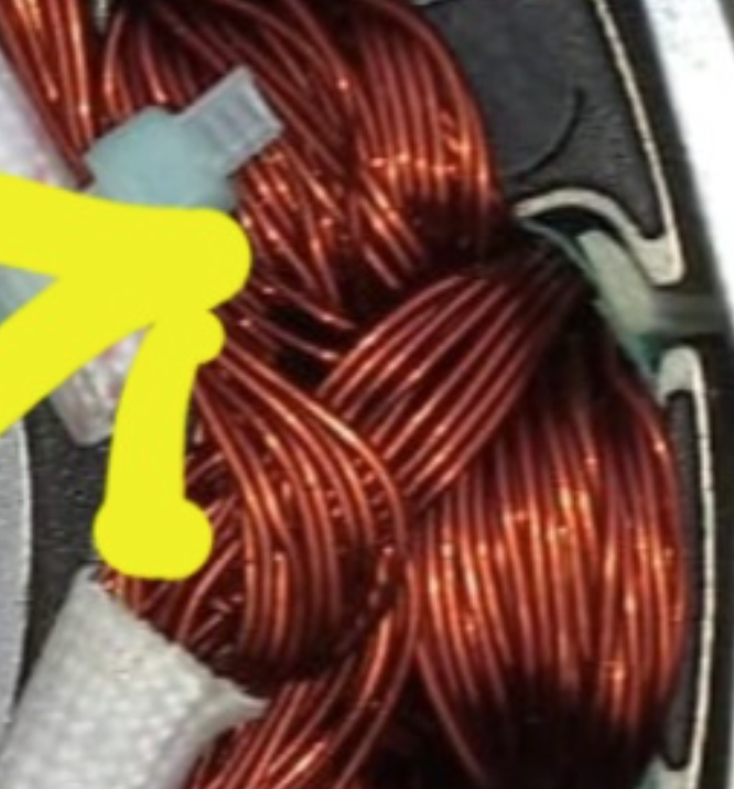

newsky526
Цитата: onien от 02 Июнь 2023 в 07:12проверил все холлы, но один (обозначен красной стрелкой) всегда показывает 5 вольт, все остальные в порядке
Это датчик скорости,он к работе мотора, отношение не имеет. Подключи мультиметр и поводи возле него магнитом.
А никого не удивляет,такая замечательная намотка мотора?  :-D
Миникрошка 4 витка
onien
Обмотка какая была. Не думаю, что она как то связана с проблемой.
Или связана?
Valters
Цитата: newsky526 от 03 Июнь 2023 в 11:18А никого не удивляет,такая замечательная намотка мотора?
Шок контент O_O Похоже мотал пьяный китаец. От вибраций со временем перетрется изоляция и будет межфазное замыкание
Лучше вернуть товар и получить деньги пока не поздно

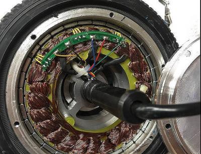

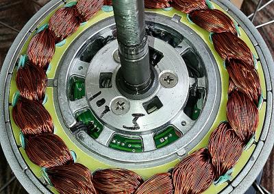

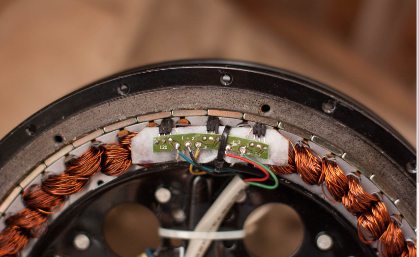

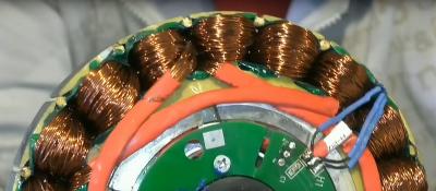

onien
#24
Нашел в интернете фото обмоток мотора. Какие из них норм? Мне чтоб китайцу отправить и сказать, мол, смотри что продаешь.
(Разве они не одинаковы и не похожи на мой?)
Кстати ещё хотел спросить, можно ли как-то проверить мотор на замыкание? Если можно, то как?
Valters
#25
Цитата: onien от 03 Июнь 2023 в 15:52(Разве они не одинаковы и не похожи на мой?)
во первых намотано неравномерно и неаккуратно, а это отрицательно влияет на КПД
во вторых такого переплетения обмоток быть не должно:
в крайнем случае, если провода от разных фаз пересекаются, они должны быть изолированы друг от друга двойной термоусадкой или стеклотканью
Вот как выглядит нормальная намотка (неужели совсем нет разницы?)
НЕ, можно конечно и так ездить, если аккуратно, но это лотерея повезет/не повезет
Mike 372
Цитата: onien от 03 Июнь 2023 в 15:52Мне чтоб китайцу отправить и сказать, мол, смотри что продаешь.
Вряд ли это можно посчитать гарантийным случаем. У этих мотор штатные провода хилые и греются.  У меня два таких. На обоих провода менял на более толстые, заодно устанавливал датчик температуры. Когда с контроллером вопрос решится, можно будет поменять провода  и заодно расплести этот аппендикс. Скорее всего это средняя точка звезды.

onien
Если заменю мосфет crsto41n08n мосфетом IRF3205, заработает? Или только опытным путем проверять?
Mike 372
Заработает. Но надолго ли? У IRF3205 сопротивление канала 8 мОм против 3,4 мОм у crsto41n08n. Значит будет сильнее греться. И рабочее напряжение только 55 В. И есть еще такой момент, где их покупать. Я покупал в местном магазине дешевые мосфеты, оказались явные подделки. У них сопротивление канала было в десятки раз выше заявленного, и грелись они как утюг.
onien
Да у меня как раз вот они есть, с алика покупал. Ждать новые не хочется, во Владивосток месяца 2 идти будут, а уже доделать желание есть. Вот и мысль такая появилась. Посмотрю еще в городе на рынках, может найду что-нибудь более подходящее.
Колесо сжечь боюсь, вот почему не хочется не те мосфеты поставить
Mike 372
Чип и Дип в городе есть? У них хорошие мосфеты. Правда дорого.
