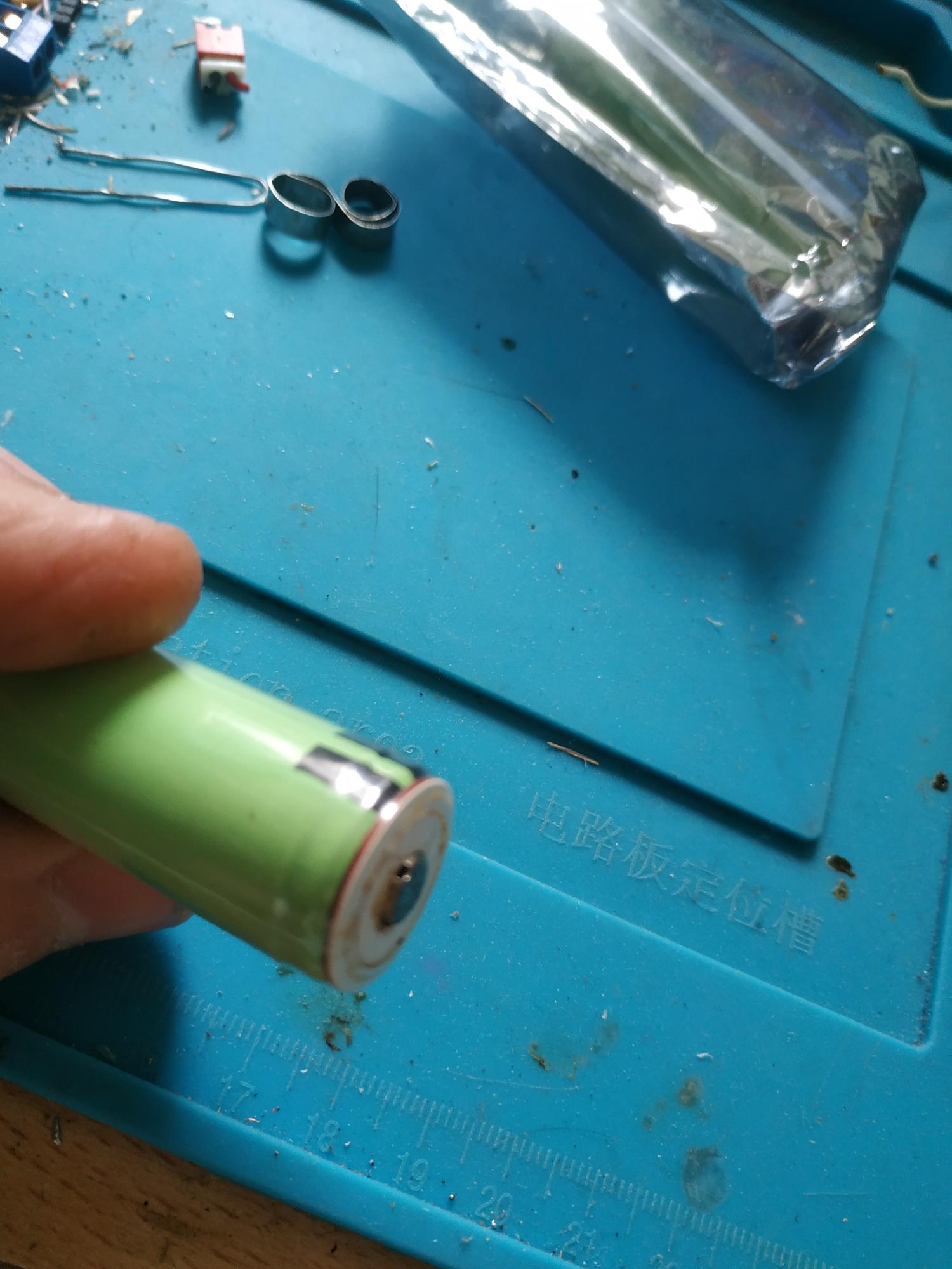

Цитата: CMaxx22 от 21 Май 2023 в 09:43Я думал такой кружок это и есть платка защиты...
Все платки защиты какие я виде ставили на минусовой контакт, а такая выемка на плюсе есть у всех элементов 18650 что с защитой, что без
CMaxx22
Цитата: Яков93 от 21 Май 2023 в 10:09разобрать эту восьмибаночную параллель

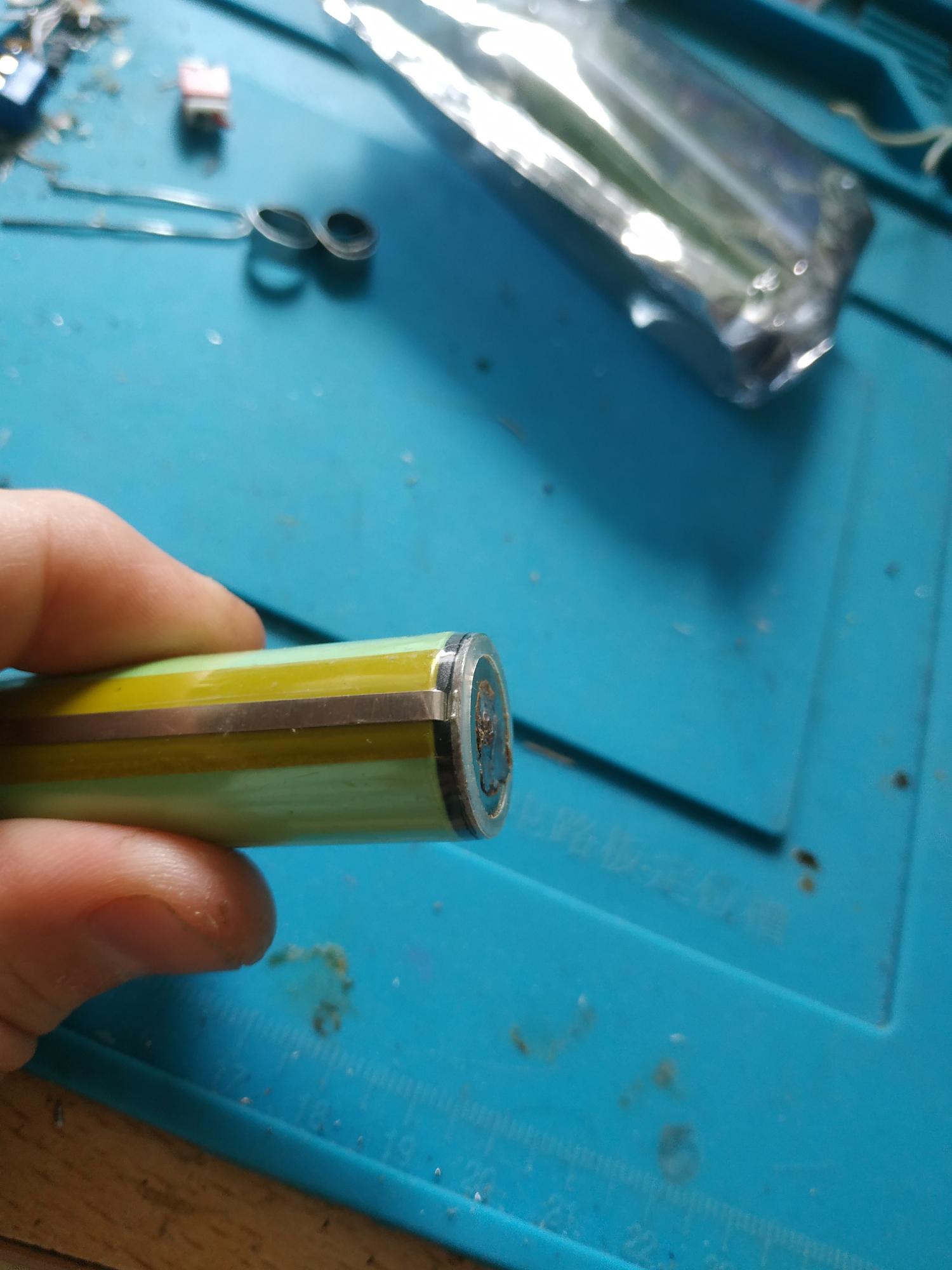

Если бы это было просто... Да и существует гигантская вероятность того, что каждая банка по отдельности будет вести себя точно так же, как и вся параллель... Если поразмыслить то иначе и быть не может. В итоге на выходе получим просто раздербаненную сборку и никаких продвижений...
Что скажете насчёт фото банки вблизи? Может она всё таки быть с защитой? Я читал, что бывают биметаллические невозвратные  термозащиты, возможно сборка перегрелась и по очереди отвалились банки так как аймакс их не отпускал?
Ни выразить, ни скрыть то чувство не могу я.
Яков93
Я про другую защиту писал, в которой микросхема ограничивает разрядные/зарядные напряжения.
А про эту с биметаллической пластиной вроде чего-то механически аккуратно восстанавливают
p.s. Хотя даже при этих механических манипуляциях скорее всего нужно будет никелевые ленты отгибать чтобы до клапана добраться. Да и вообще понять сработало ли "восстановление" на каждом конкретном элементе.  Причем самое лучшее это просто эту 8-ку банок снять и заменить рабочими.

Цитата: Яков93 от 21 Май 2023 в 10:28в которой микросхема
Я тоже по началу на неё надеялся, но вы верно указали, что данные ячейки без платы. Ну а про механическую защиту вроде всё сходится, если она сработает то ячейка как раз и превратится в конденсатор на пару пикофарад. Именно так ведёт себя сейчас сборка. Хотя откуда там полвольта берётся не совсем понятно ну да ладно, может заряжается от наводок.
Цитата: Яков93 от 21 Май 2023 в 10:28нужно будет никелевые ленты отгибать чтобы до клапана добраться
Однозначно, они широкие и закрывают полностью доступ. А как их срывать? Просто "наматывать на пассатижи"?
Цитата: Яков93 от 21 Май 2023 в 10:288-ку банок снять и заменить рабочими
Всё верно, но вот как определить какие именно банки брать и где именно, чтоб не надурили и банки были с нужными характеристиками - я не знаю.
