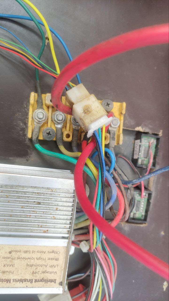

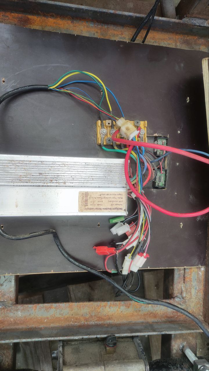

Это понятно. Самое простое поменять контроллер. И звезды. Контроллер подобрать проблема. Хочется, чтобы на нем была возможность выставить скорость, а не как сейчас, ловить ее рычажком.
Вот фото соединений. В общем силовые понятно. Разъем на управление от контроллера.
aviator79
А зачем её сейчас ловить, если на полном газу и так еле едет? )) Если подобрать оптимальное передаточное отношение, то никакие добавочные ограничения не понадобятся.  На ручных электротележках (рохлях) таких ограничителей нет.  Свежезаряженная и без груза они едут несколько быстрее, чем полностью груженные.  Макс. у них скорость под нагрузкой 4-5 км/ч.  На эту скорость и нужно подобрать редукционное отношение данной тележки.  Если получится слишком быстро, то ещё немного увеличить отношение. Ограничитель совсем не понадобится. Лишь бы ускорителя хватило.
