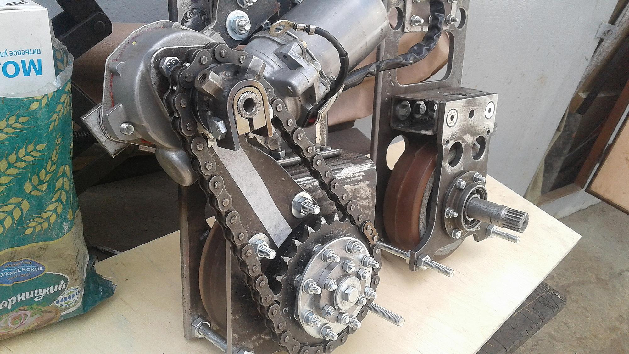

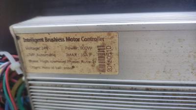

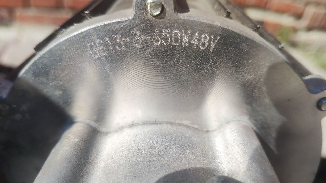

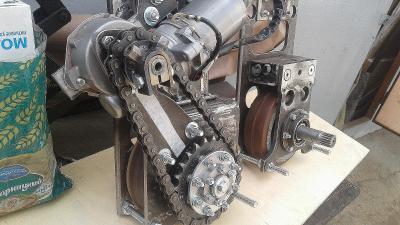

Приветствую. Да, для меня делали 4е года назад. Сделали не плохо. Но, наверное, ошиблись в расчетах. Тягач не потянул даже 700кг самолет на ровной бетонированной поверхности, а задача была тянуть по траве. Не хватает мощности. У нас с вами, по договоренности, две батареи 12V 880А. Контроллер вы предусмотрели - 24V 800W, однако двигатель с редуктором 48V 650W. Не тянет такая схема.
Я принял решение удлинить и поставить цепной редуктор. Потом забросил этот проект и в этом году только доделали. Но самолет уже более 1,5 т массой.
Как сейчас выглядит, есть на фото. Попытался остановить тягач вручную - легко. Думаю не справится. Можно, конечно, поставить сборку 48V, но тогда и контроллер надо менять, и мы выходим за рамки ТЗ. Где главное было - использовать 12 вольтовые стандартные авто батареи. Проведу испытания в реальных условиях - отпишу.  Да. еще добавили  площадку-лифт для переднего колеса самолета, пока временный, будем делать правильный с автозащелкой и электроподъемом.

Александр397

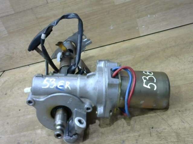

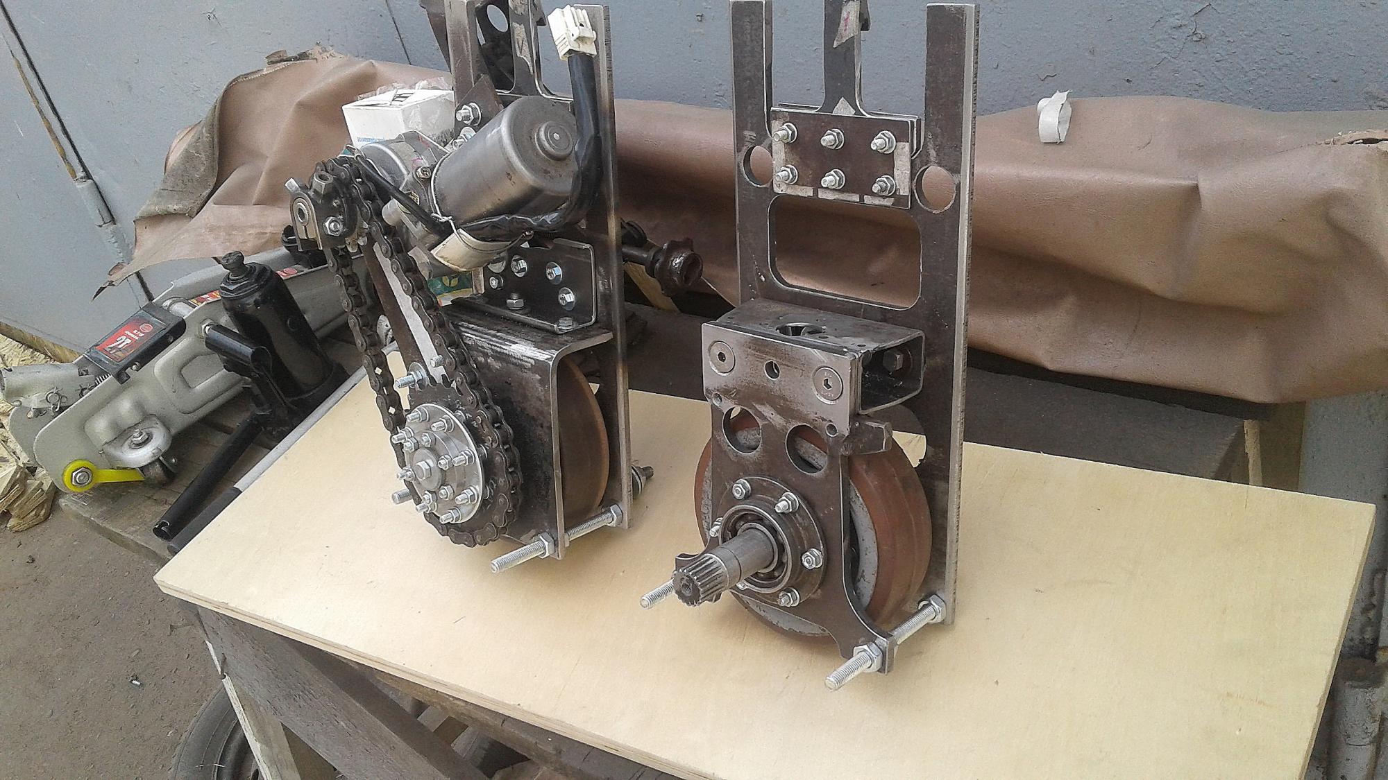

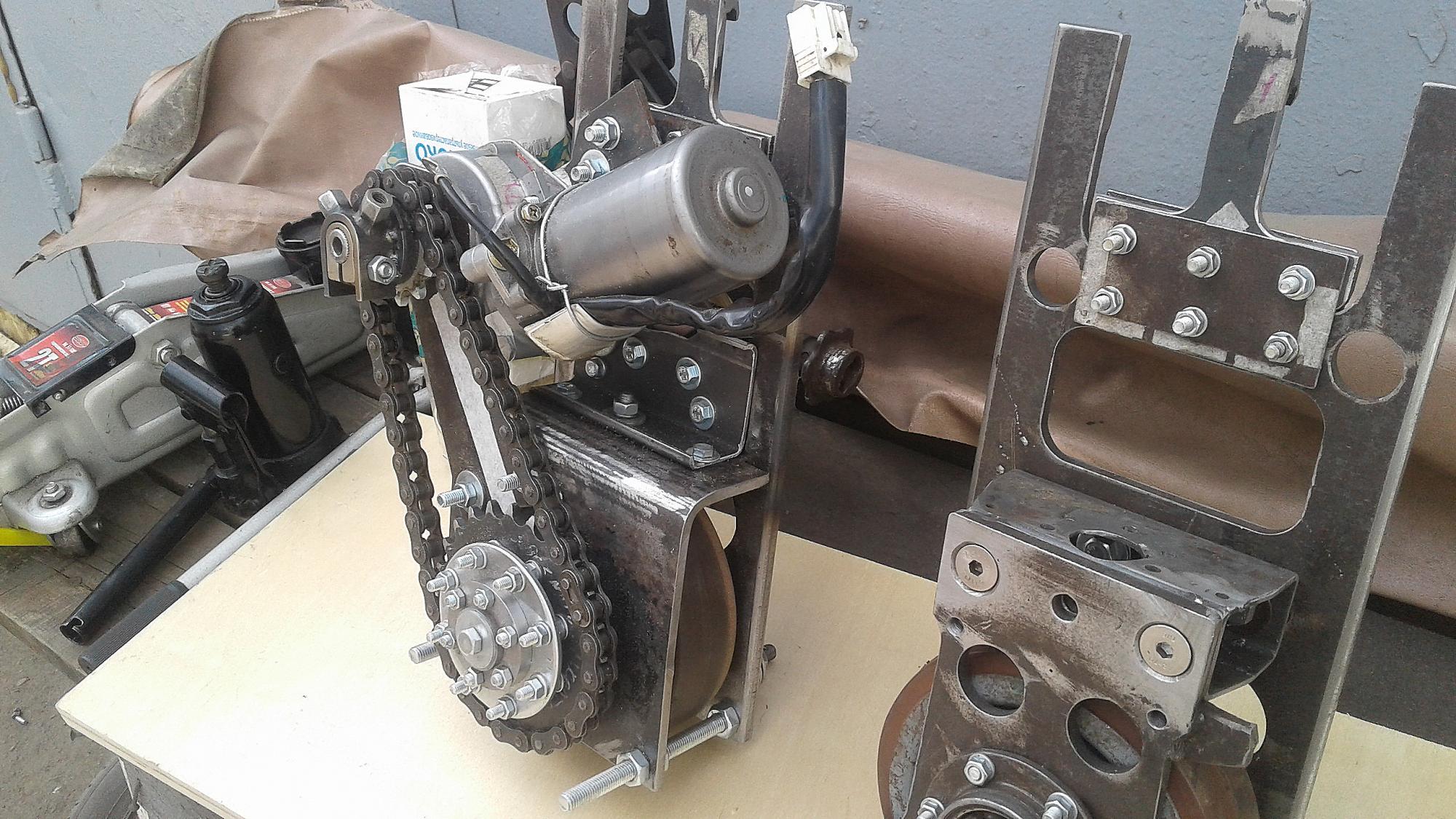

#26
Электроусилитель руля Тойота Королла 120.
у него щёточный, коллекторный  двигатель
Выкинута вся электроника .
Из двигателя выходит всего 2 провода.  длинный конец вала(на фото задний) обрезан под корень. на короткий конец, там шлицы --  посажена мотоциклетная звёздочка.
на видео редукция звёздочками 1:2..
колёса 160 мм , оказались очень мягкие. на видео видно ободом скребут по асфальту Сейчас поставил другие, более дорогие  на  200 мм . более грузоподъёмные .
переднюю и заднюю  крышку выкинул, поставил просто из аллюминия 3 мм  пластины . Они  нагрузку не несут .
Внимание.--  на всех машинах эти агрегаты крепятся  к самой машине только через редуктор.
т.е. нагрузку несёт редуктор. там технологических  дырок хватает  . Двигатель, висит в воздухе. сделал так-же, --  на фото видно . проволочка на фото, просто провода держит.
Меня всё устраивает, кроме размера самого  электроусилителя .
Спрашивай, с удовольствием всё расскажу

Ну что ж, придется ставить еще два аккума, чтобы получить 48V.
Сейчас стоит вот такой контроллер и двигатель:
Помогите, пожалуйста,  подобрать контроллер 48V 600W, чтобы все разъемы подошли. Не хочется ничего переделывать, а просто воткнуть новый и все.
