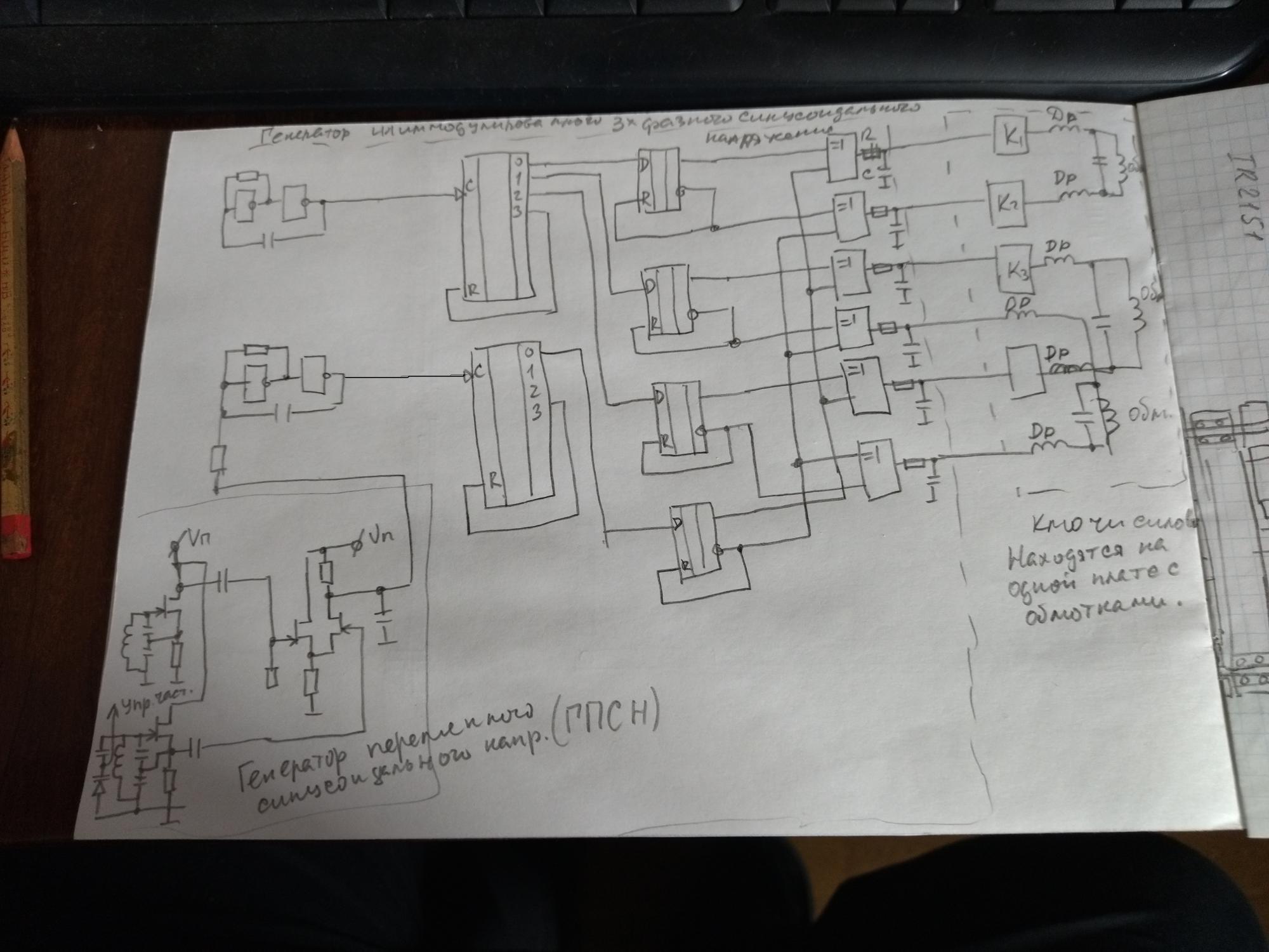

#196
Вот есть время пока на меня никто не нападает. Выложу схему трех фазного синусоидального генератора. Схема работает следующим образом. Два генератора собраны на 561лн2. Один постоянной частоты другой ГУН (генератор управляемый напряжением). Настроены на одну частоту, без сигнала управления на ГУН ( примерно 1 МГц). Генератор синусоидальный собран по схеме на биениях. Два генератора собраны на полевиках, настроены на одну частоту(примерно 1 МГц). Один из генераторов имеет управление частотой, при подаче напряжения на варикап.  Диф. каскад на двух полевиках является смесителем, на выходе которого разность частот от двух генераторов, выполненных на двух полевиках. На выходе этого смесителя частота регулируется от 180 до 4800 Гц. Эта синусоидальная частота подается на ГУН прямоугольных импульсов. При этом частота ГУН меняется по синусоидальному закону с частотой от 180 до 4800 Гц. Счетчик с дешифратором 561 ие8 с тремя элементами D триггеров создают Трех фазный меандр. Второй счетчик 561 ие 8 с одним D триггером создает меандр, но только одной фазы. На 6и элементах 561 лп 5 сделан шим модулятор. Первый элемент лп 5 модулирует фазу А прямую. Второй элемент фазу А инверсную. Третий элемент фазу В прямую. Четвертый элемент фазу В инверсную. Пятый элемент фазу С прямую. Шестой элемент фазу С инверсную. После интегрирования. Мы получаем 3х фазную синусоиду. Кроме того у каждой фазы мы имеем инверсный выход. Можно так же получить шим модулированную 3х фазную синусоиду с инверсными выходами. С ключами поясню позже. Забыл соединить ГУН со счетчиком. Небольшая ошибочка, инверсный выход нижнего, по рисунку D-триггера к лп 5 не идет. Все вторые входа лп5 подключаются к прямому выходу D-триггера.

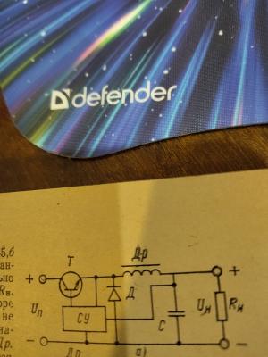

Шутки шутками, но с ключами пока еще разбираюсь. Дело новое, старая эл. база здесь не подходит, это точно. А вот с блоком питания ключей продвинулся. Блок питания будет стабилизировать, не ток, не напряжение, а мощность. Есть такие импульсные блоки питания, которые позволяют питать низковольтных, сильноточных потребителей энергии от высоковольтных слаботочных источников без использования трансформаторов. Высоковольтным коротким импульсом энергия подается на дроссель и накапливается в нем. За время импульса передается заряд равный I*U*t.После дросселя стоит конденсатор и собственно низкоомная нагрузка. Накопленная в дросселе энергия передается нагрузке при меньшем напряжении, но при том же токе и более долгое время. На пример импульс длительностью 1 мс напряжением 100 В и током 10 А передает заряд равный 1Кл. На нагрузку, за счет деления напряжения на комплексном сопротивлении дросселя и на на сопротивлении нагрузки, приходит 10В и ток 10А но длится это уже 10 мс, до прихода следующего импульса. При этом во внешней цепи ток от батареи в среднем будет 1 А.
