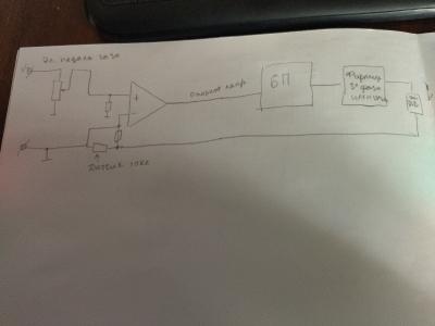

Цитата: Blik86 от 30 Май 2023 в 23:04
То что вы делаете будет гореть при мощностях больше 100Вт. Для понимания того что должно быть в инверторе https://www.youtube.com/watch?v=1B-T_B46ApU
Что бы просто крутилось на столе обязательно нужно делать  защиту по току. Мертвое время сейчас есть почти во всех драйверах силовых ключей и скорее всего это можно не делать. Если нужно стартовать под нагрузкой то уже нужно делать измерение и ограничение тока, обратные связи. А если хочется эффективной работы то и хитрые алгоритмы управления. Все это сейчас можно сделать на 1 процессоре с пассивной обвязкой+ силовой модуль.
Вот так наверное будет понятней. И не нужно никаких процессоров.

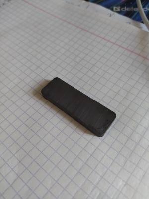

Вот пришла в голову мысль, как сделать эд. двигатель почти полностью устраивающий меня. Двигатель будет синхронный, на постоянных магнитах (ферритовых) от мебельной защелки.
Попытаюсь объяснить конструкцию. Два стальных диска с приклеенными к ним по кругу с переменой полярности магнитами в количестве 36 штук на каждом. Между ними располагается печатная плата из 2х стороннего фольгированного стеклотекстолита. Толщина фольги 70 микрон (0,07мм). На плате вытравлена простая волновая обмотка (3х фазная). На каждую фазу приходится 72 проводника длинной 5 см, находящихся в магнитном поле В=1Тл. Ширина проводника 5мм, сечение 5*0,07=0,35мм. Следовательно мы можем пропустить через него ток 5 А, причем долговременно.По формуле из школьного учебника физики, с которым кое кто ходит в туалет, считаем силу действующую на проводник. F=B*I*l*sin a =1*5*0.05*1=0.25 Н. У нас на каждую фазу приходится 72 проводника след. 72*0,25=18 Н. Средний радиус обмотки 12,5 см (0,125м), М=F*R=18*0.125=2.25 Н*м. У нас три фазы и все они действуют одновременно по этому 2,25*3=6,75 Н*м. Эл. ЭДС в проводнике E=B*l*v*sin a. v=2Pi*R*n=6.28*0.125*40 об/сек=31,4 м*с. Е=1*0,05*31,4*1=1,54 В.У нас 72 проводника 72*1,54=113,04 В. Значит аккумулятор у нас будет состоять из 33 банок по 3,6 В. Емкость банок определят наши финансовые возможности. Эл. двигатель у нас получается в виде блина D=300мм толщина 15мм, момент 6 Н*м ток примерно 3*5=15А напряжение 120 В, мощность примерно 6 Н*м*200 рад/сек=1200 Вт. Таких блинов нам потребуется 10-15 штук. Соединив их на одном общем валу с помощью шпонок мы получим при 10 блинах 60 Н*м в номинале и при перегрузе по току в 5-6 раз на несколько сек. мы получим 300-360 Н*м. Не много не дотягивает до моих хотелок но тоже прилично. Но всегда можно добавить блинов.
Цитата: бурелом от 01 Июнь 2023 в 11:17Таких блинов нам потребуется 10-15 штук. Соединив их ...
Круто. Будем следить за созданием. Есть какие-то конкретные планы по времени?
