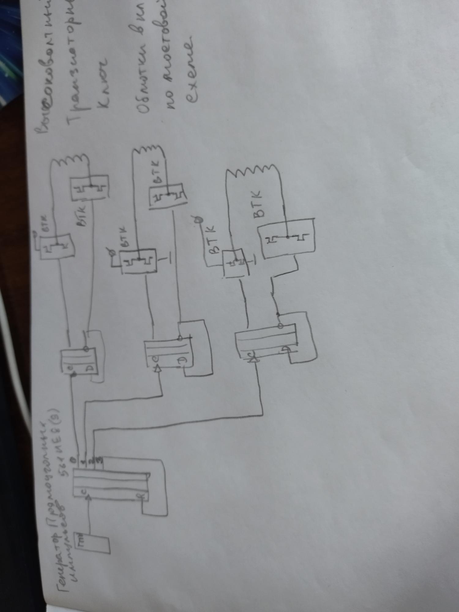

бурелом
Вот например вариант получения трех фазного прямоугольного меандра. Прямоугольником питаются все коллекторные двигатели и многие безколлекторники.
Если вас не устраивает прямоугольник, добавьте в эту схему ГУН и пару корпусов 561лп5 и получите на выходе шиммодулированный равнобедренный 3х фазный треугольник, что уже ближе к синусоиде. ЛП5 выполняет функцию шим модулятора. ГУН позволяет этой схеме работать как импульсному генератору на биениях и регулировать частоту треугольника от 0 Гц и до тех пор сколько хватит быстродействия выходных ключей.Если вам кровь из носу нужна синусоида, то добавьте еще управляемый генератор синусоидального напряжения, который будет управлять ГУН и на выходе получите 3х фазную, шиммодулированную синусоиду.

Цитата: бурелом от 30 Май 2023 в 16:48А кроме словесного поноса. По делу у вас есть что сказать?
То что вы делаете будет гореть при мощностях больше 100Вт. Для понимания того что должно быть в инверторе https://www.youtube.com/watch?v=1B-T_B46ApU
Что бы просто крутилось на столе обязательно нужно делать  защиту по току. Мертвое время сейчас есть почти во всех драйверах силовых ключей и скорее всего это можно не делать. Если нужно стартовать под нагрузкой то уже нужно делать измерение и ограничение тока, обратные связи. А если хочется эффективной работы то и хитрые алгоритмы управления. Все это сейчас можно сделать на 1 процессоре с пассивной обвязкой+ силовой модуль.
