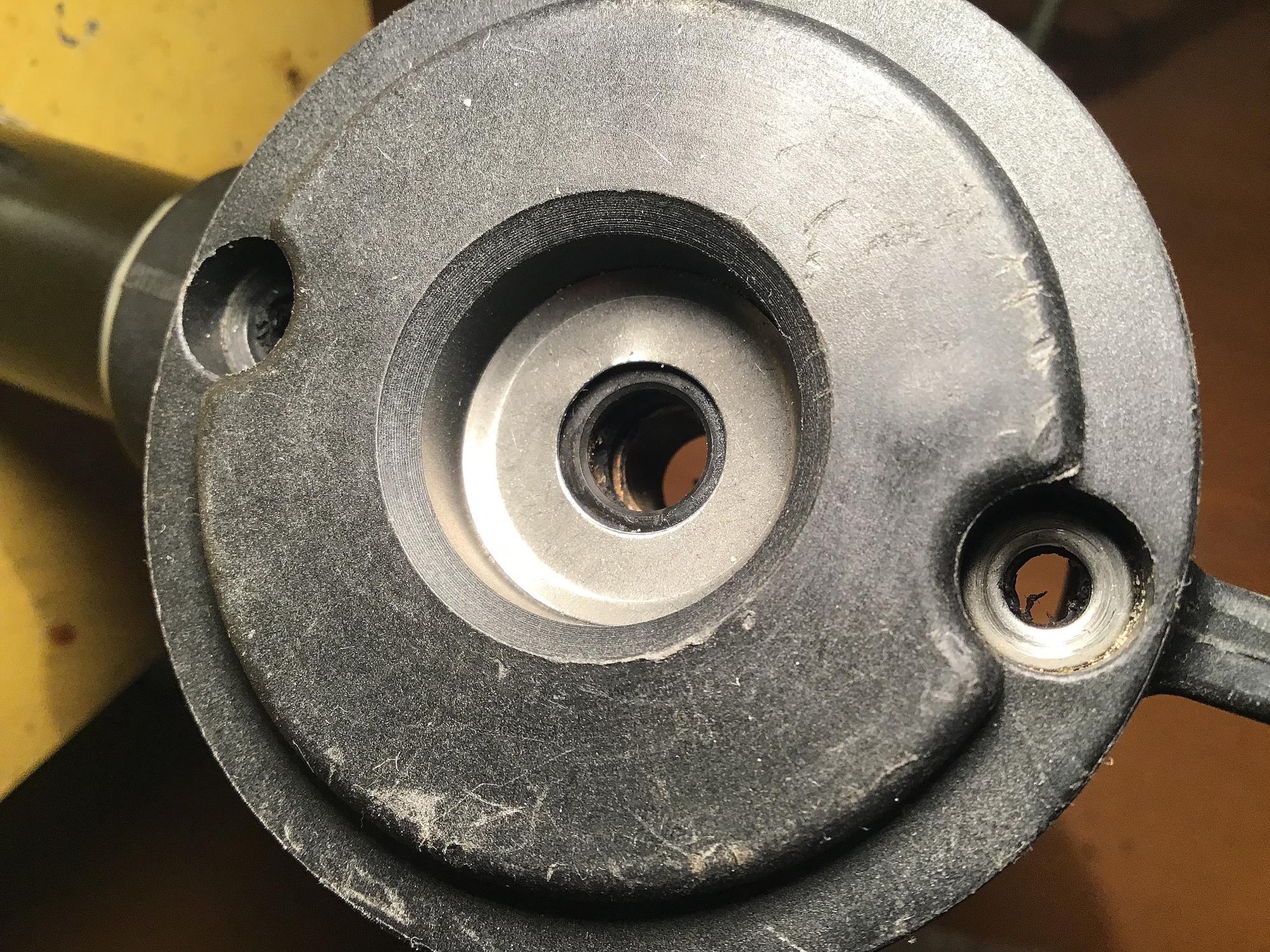

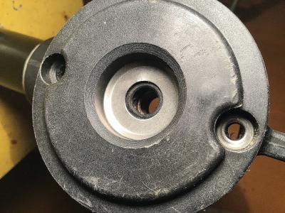

Surf_el
Подскажите, как достать сальник на лодочном электромоторе. Сверху стоит металлическая распорная шайба, как ее извлечь? Или она одноразовая и надо просто вандально выгибать? Тогда проблема, где взять новую

А он точно наружу вынимается? Под ним подшипник вроде стоит.. Может надо подшипник выбить и сальник в ту же сторону извлечь?
Surf_el
#2
Под ним сальник стоит,, а за сальником бронзовая втулка, которая и есть подшипник скольжения. Вынуть можно только наружу,.

Alar2
Снять без повреждения невозможно.
По ходу при ремонте шайба и сальник меняются на новые,
или   вся деталь  меняется в сборе и не рассчитана на замену сальника и шайбы .

[user]Татос[/user], Там шайба алюминий ,без повреждения маловероятно.
И форма у неё тарелкообразная не спроста сделана.  Я пробовал сдёрнуть подобную ,на резьбовой части шпильки фиксировал гайкой шайбу обточенную под эллипс диаметром немого больше внутреннего  отверстия снимаемой шайбы . Вставлял под углом заводя этот эллипс между  сальником и снимаемой шайбой. Снять удалось но внутренняя часть алюминиевой шайбы деформировалась. За счёт тарелкообразной формы шайба очень цепко держится наружной кромкой ,снять  с малым усилием нереально. хотя в каждом конкретном случае может быть по разному  :bw:
aviator79
Да, шайба нужна только для предохранения сальника от намотанных лесок, веревок и растений. Шайба выгнута и против "шерсти" её не вытащить. Вырезать ровно по кругу совсем не обязательно, можно в виде шести-восьмигранника.

Surf_el
Спасибо всем за мозговой штурм. Наверно для начала попробую обойтись без замены сальника, набъю побольше смазки, может еще походит. Смазка от тормозного суппорта сгодится?
Добавлено 05 Март 2023 в 11:21
Кстати на алюминий не очень похоже, скорее как жестянка консервной банки

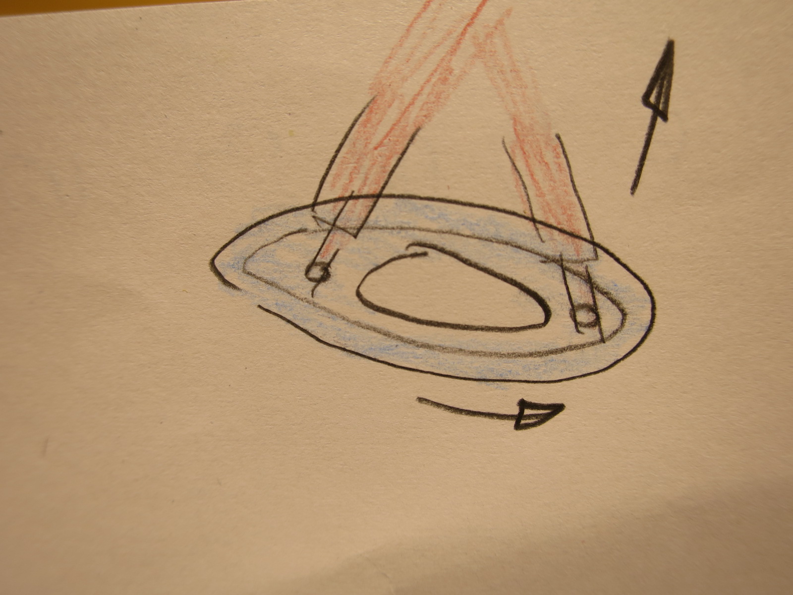

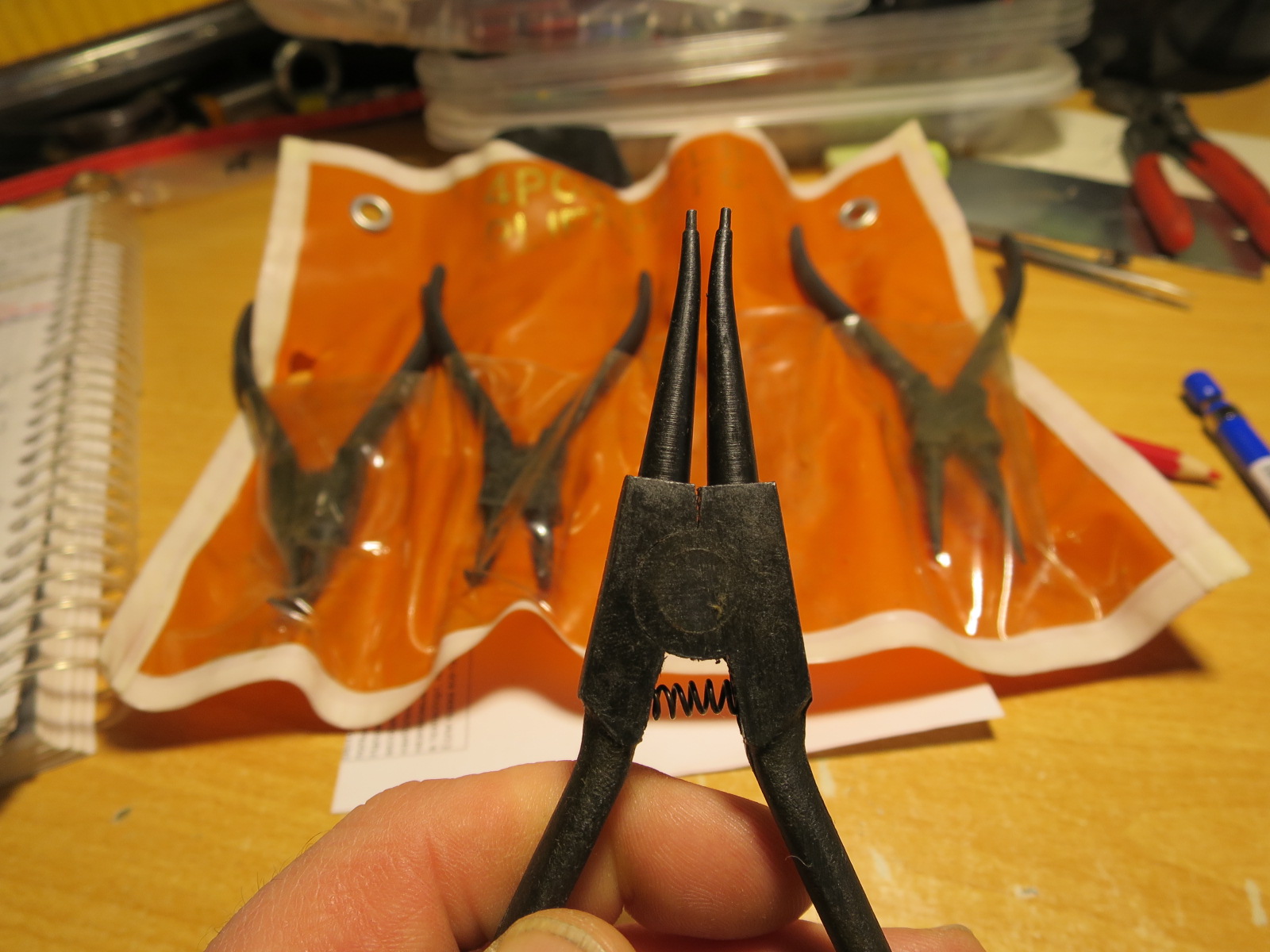

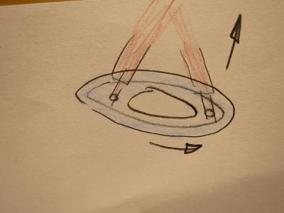

volodiaa
#17
шайба держится выгнутой кромкой, так что если ее тянуть прямо, то она выгнется, да и усилие должно быть большим, что не подходит!
можно вытащить если сдернуть с одного края или выкручивая ее,
в  этом случае надо ее подцепить по наружнему диаметру - сверлить дырку у края, в шайбе, но усилие вытянуть большое. можно попробовать проворачивая ее одновременно тянуть вверх., то есть выкручивать используя что то вроде шила вставленного в просверленное отверстие. ( но это при малом углублении можно шилом, или изготавливать прочный штырь при большой глубине , )
так же можно попробовать выбить с другой стороны, именно через сальник и в наружный край шайбы, но сальнику капут. нужен новый сальник.
можно ппробывать найти трубу и приклеить к шайбе ( к внутреннему диаметру, что бы не приклеить шайбу к стенке, иначе вообще не снять) и проворачивая ее по кругу и одновременно тянуть в верх .
слышал что хорошо клеит коей секунда присыпанная содой, НО САМ НЕ ПРОБЫВАЛ.
можно попробывать просверлить шайбу в двух местах и изготовить сьемник типа сьемных пасатиж с двумя гвоздиками, но их надо еще немного подточить, что бы они цеплялись и не соскакивали. хотя можно и не подтачивать если пассатижи будут входить под углом, который будет препятствовать от выскакивания при распоре.
[b-b]Нужны те что при сжатии разжимаются.[/b-b]
Так же производитель мог бы сделать внутреннее отверстие в виде шестигранника и тогда можно было бы и сьемник сделать из шесригранника.
