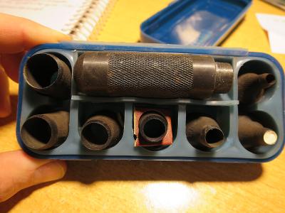

Шайбу из алюминия можно изготовить с помощью пробойников ( труба с заточенной гранью, нужного диаметра),
Шайба скорее всего все таки из алюминия, она не ржавеет.
я такие делал и меди и алюминия., затем пассатижами чуть согнуть наружнюю кромку.
выбивал на наковальне подложив фанеру. Медь и алюминий - это мягкий металл и выбивается на раз два, даже обычной стальной трубой (заточенной).

[user]volodiaa[/user], такой толщины алюминий еще поискать надо. Если выкручивать, как вы предлагали, то сильно покоцается посадочное место, оно ж пластик. При любых способах шайба получается в утиль, но тогда проще дремелем ее пильнуть и тогда проблема будет только визготовлении новой шайбы. Наверно можно не заморачиваться и поставить не распорную а обычную, и прихватить на какой нибудь клей, да хоть термосоплями или эпоксидкой. В след раз  сколоть можно будет

А какой диаметр шайбы? если она небольшая , то можно из манеты сделать, можно и размер подогнать - немного ее расплющив.
алюминий можно взять - уголок в ОБи или любой строительный рынок.
да при единичном изготовлении можно обойтись ножовкой (или ножницы по металлу) и напильником .

[user]volodiaa[/user], диаметр 22. Уголки обычно не тоньше 1мм, для такой шайбы это много, если как распорную делать, если на клей сажать, то нормально
