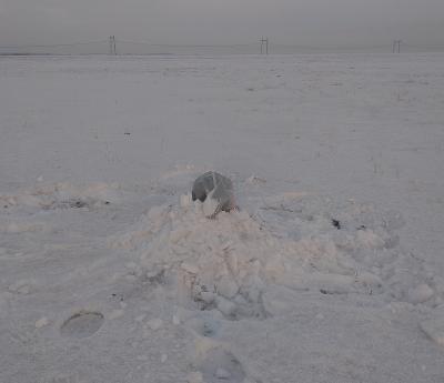

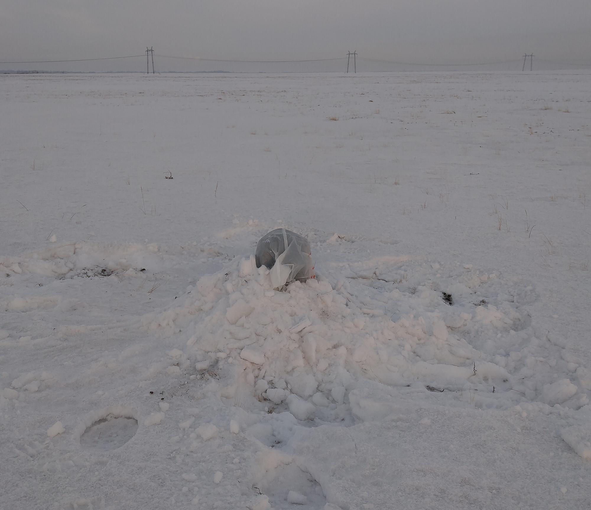

В общем у меня суррон 2019 года. Возможно кто-то видел мою профильную тему по нему. Стоковый контроллер, стоковый аккум, стоковая зарядка. Ездил я на нём каждое лето. Вот и в этот раз, когда наступила осень - я его поставил дома, с зарядом аккума около 60%. A на днях решил кое-что поменять, и заодно подзарядить аккум, потому что за эти месяцы жпс-трекер высосал его до 48%. Поставил на зарядку, и пока занимался своими делами - время от времени поглядывал на дисплей аккума. И обратил внимание, что вроде как-то быстро проценты растут, помедленнее должно быть. И когда он полностью зарядился, и зарядное устройство отключилось, тоже возникла мысль что быстровато зарядился, там ведь одно только выравнивание ячеек занимает полчаса. Но, не придал значения.
Байк постоял минут 10, и я включил его, чтобы зарядить от него телефон. И слышу, через минуту телефон снова издал звук подключения зарядки. А ещё через пол минуты снова. Смотрю, а задний фонарь то не горит. Потом, раз, и включился. А потом отключился. И снова включился. Странное дело. Выключаю суррона. И вдруг понимаю, что он чёт какой-то чрезмерно нагретый. Трогаю раму - тёплая. Трогаю аккум - кипяток. Сразу в голове всплыли все эти видосы, где у людей мгновенно вспыхивает в кармане самсунговские телефоны, и вся хата выгорает из-за того что аккум самоката бахнул, и прочие видосы из темы Как горит литий.

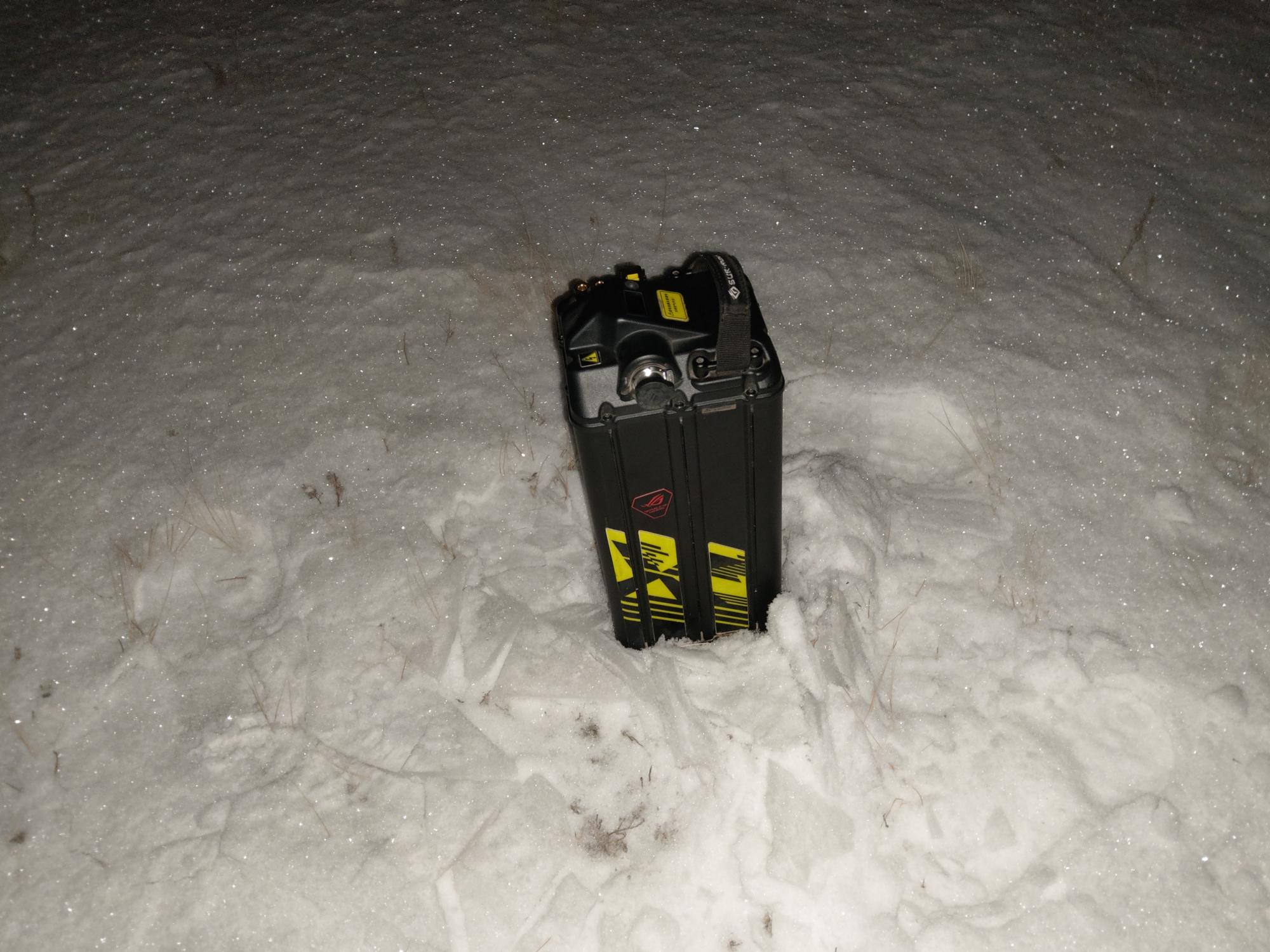

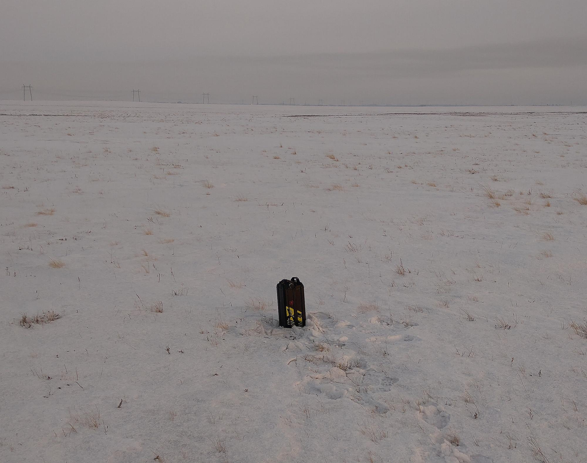

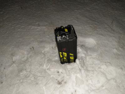

Я на панике, быстро отсоединяю аккум, выбегаю на улицу. Ставлю на снег. Сразу ныряю в гугл, а там пишут что при перегреве аккума нельзя его ставить в холодильник, иначе ячейки могут перейти в шоковое состояние. И надо дать ему остыть плавно в тепле. Заношу обратно домой. Он за это время успел лишь остудить корпус примерно до комнатной температуры. Ну окей, сижу, трогаю - а он опять нагревается и становится горячим. На дворе ночь. Я понимаю, что не смогу заснуть, пока он находится здесь. Вывез его в поле, где и оставл на ночь. Там -20
На следующий день приехал - с виду всё в порядке, никаких следов возгорания или задымления. Дисплей показывает заряд 95%. Я пока оставил его там. Не знаю, что с ним теперь делать.
Ну и теперь вопрос - а что это вообще было?
Я в этом вообще нихрена не понимаю. Потому и пришёл за советом. Кто виноват - зарядное устройство, или сам аккумулятор?

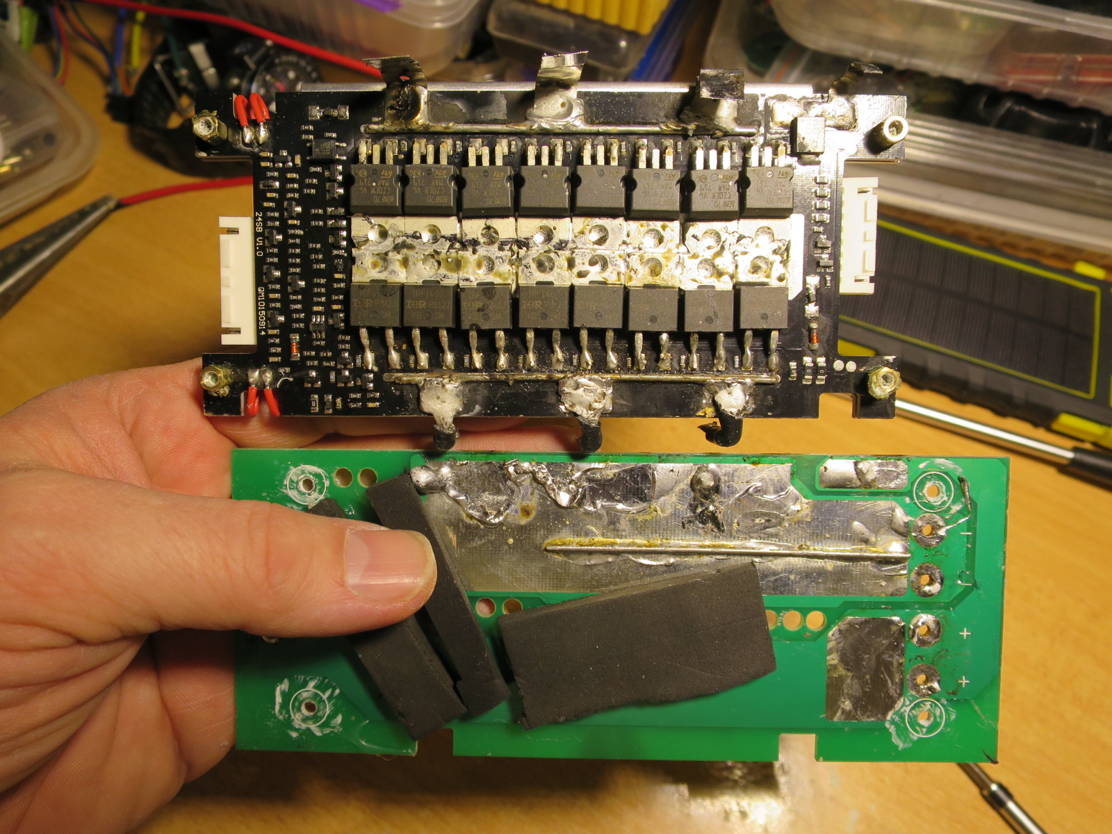

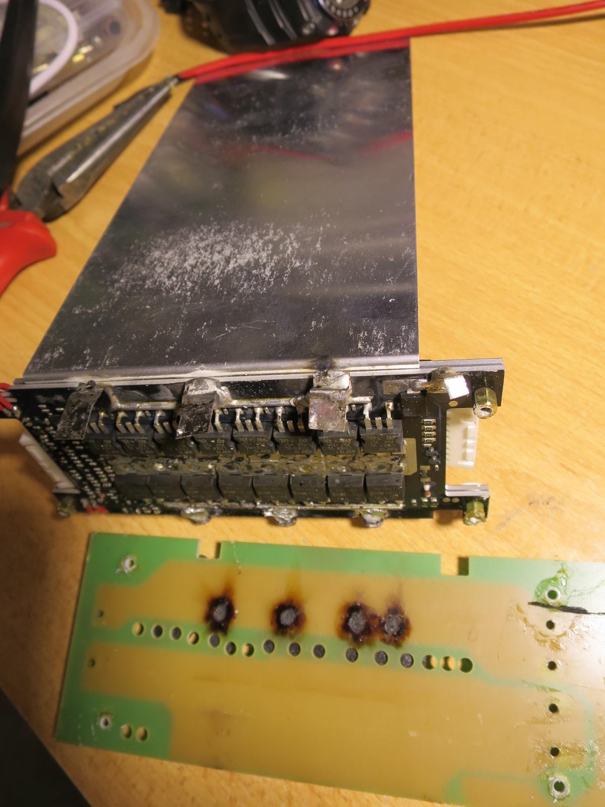

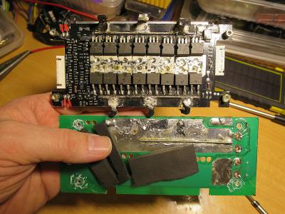

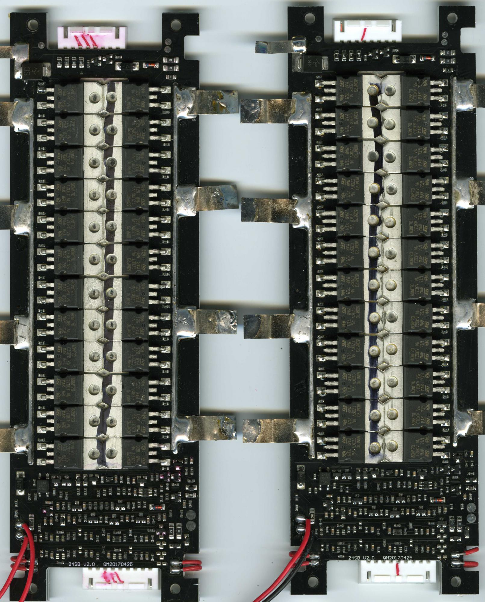

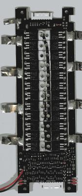

Видел ситуацию с аккумулятором от Дуалтрон Ультра - когда феты в БМС от тепла отпаиваются и сползают со своих мест и замыкают, может у вас тоже так? перегревы при езде были ? или может это случилось при мощном заряде, рекупе.
Для начала надо вскрыть и визуально осмотреть, запах горелого, и т.д.
может на корпус что то каротит, иногда так делают что от вибраций протирает защиту и замыкает, в общем сначала осмотр.
это немного - у Дуалтрон 3, а у Ультры вообще все стекло вниз.
[b-b]На хорошей феты все в ровную линию, а здесь уже стекли вниз некоторые.[/b-b]
их китайцы даже маркером помечают , проводя линию по железу фетов, это как эталонная метка.
перегрев может быть следствием сгорания части фетов от перенапряжения при рекупе.
То есть езда зимой делает батку слабей из за потери емкости от замерзания и при этом больше вероятность что она не в состоянии переварить ток при рекупе и напряжение возрастает , а затем бах., с вытекающими последствиями.
где то есть фото по вашей батке, поищите, я выкладывал.
https://electrotransport.ru/index.php?topic=48954.msg1806580#msg1806580

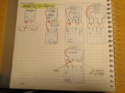

замерь напряжение при зарядке, оно не должно превышать ( вроде у вас 60 вольт на байке?) тогда 67,2в. (4.2 х 16 =67,2)
если превышает, то в зарядном должно сопротивление переменное стоять, которое могло выйти из строя, иногда его надо немного покрутить и выставить напряжение, подкисает оно, эрозия.
Да .перезаряд может привести к возгаранию от нагрева, и даже если отключить то бмс будет стравливать , то есть тоже нагрев.
Поковырял бы вашу батку, но я в Москве, далековато. А так даже интересно что реально с ней.
сегодня в тему кинул такое фото , где если отойдет один контакт на зарядке, то напряжение возрастает выше нормы ( 42 вольта) , а возросло до 46,7.
это зарядка от инструмента. Там 4 контакта используется при зарядке.
