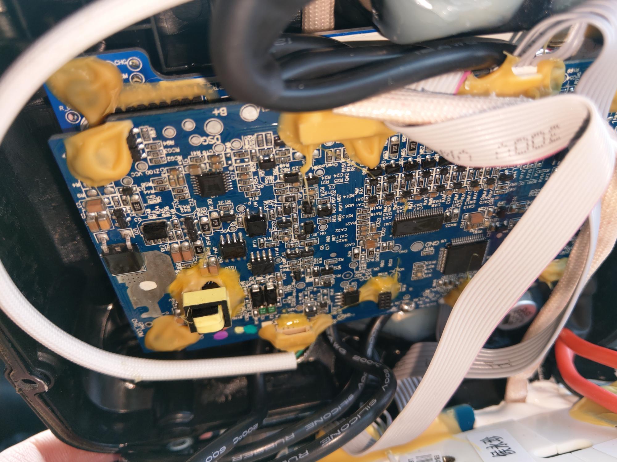

Добрался наконец до аккума.
Показывал по прежнему 95%. Замерил напряжение: 65.1v
Вставил в байк, покатался 8 минут. Сразу обратил внимание, что тяга слабовата, и рекупа нету. Такое обычно происходит, когда заряд падает ниже 20%. После пары минут езды глянул на дисплей - а там 0%. Кек. Но он продолжает ехать.
Записал разгон в режиме "газ в пол". Не едет, и скорость максимальная 40:
https://www.youtube.com/watch?v=UOhL9QACy9I

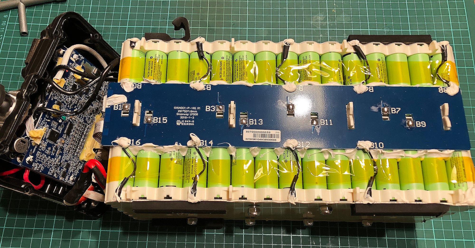

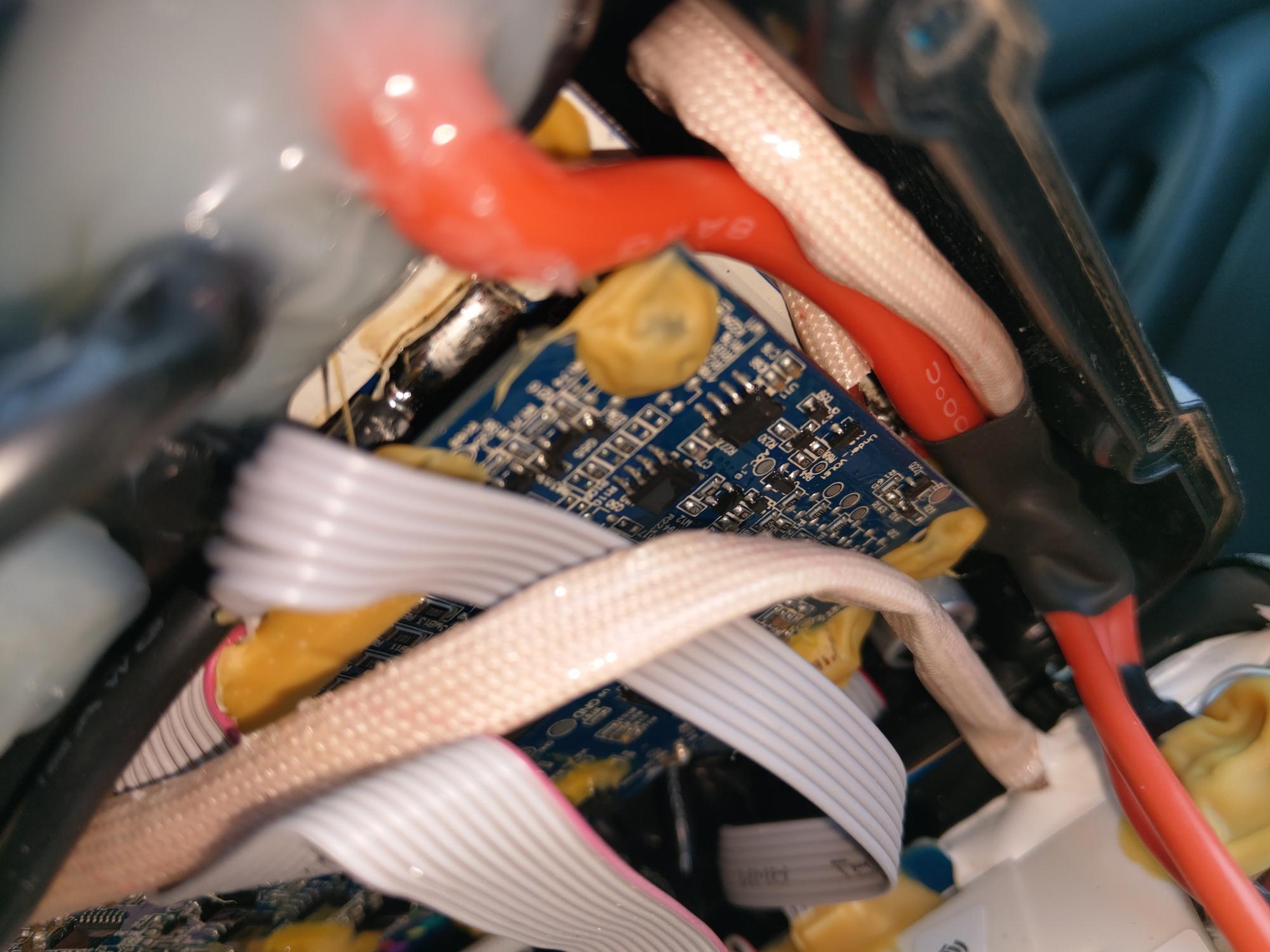

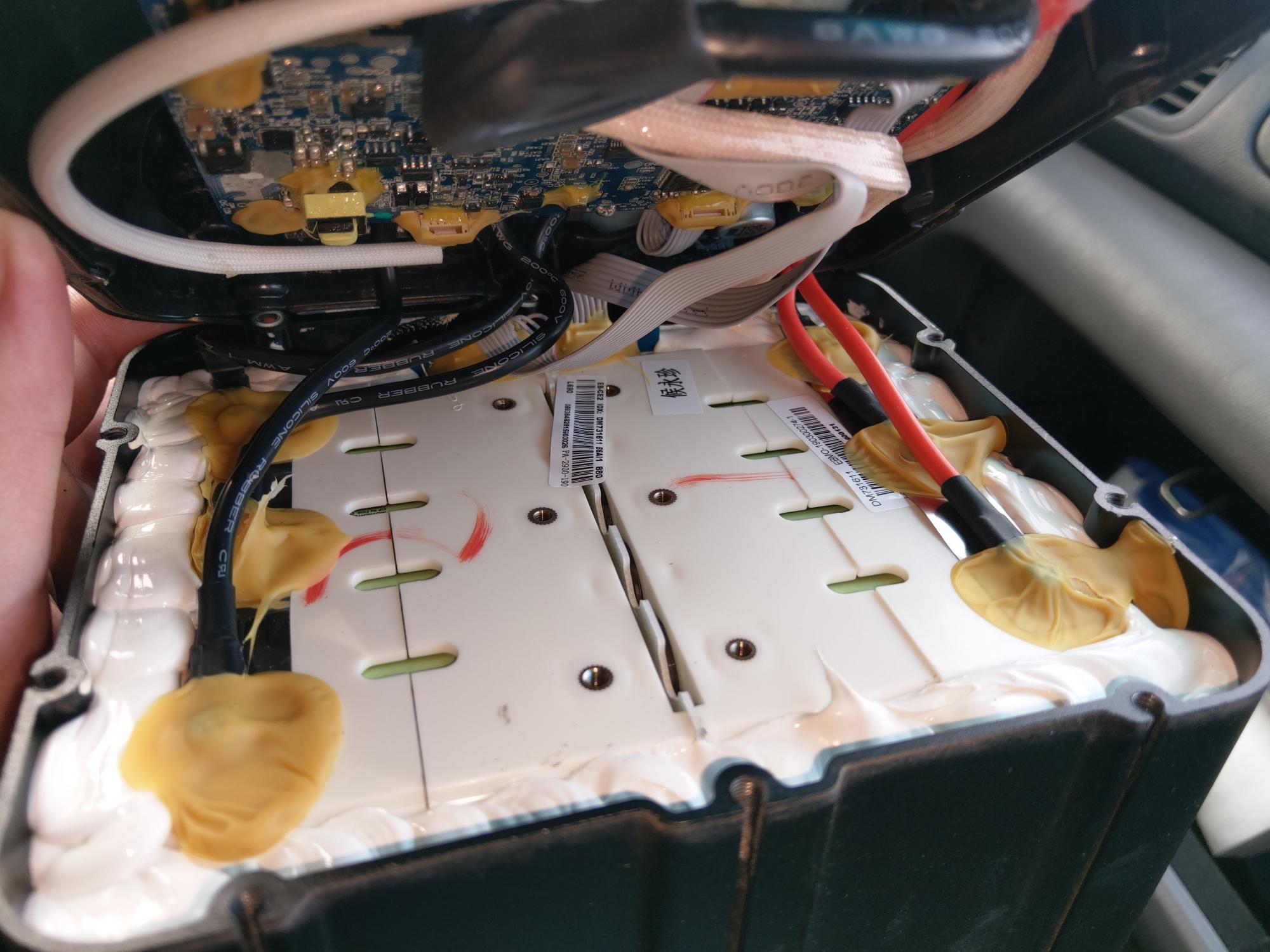

Поездил, снял крышку, сфоткал (как смог, было очень неудобно).
Особо вроде нигде никаких повреждений не видно. Внутри - запах, незнакомый. Не знаю, как его описать. Больше всего похож на запах супер-клея, который склеивает за пару секунд, если сильно придавить. Может это компаунд так пахнет, не знаю, как-то раньше не доводилось нюхать аккумуляторы.
После 8-минутной покатушки напряжение было 62 вольта.
Поездил ещё 15 минут. На табло по-прежнему оставалось 0%.
Оставил снова его там. Замёрз как пёс. Такими темпами аккум ещё выкатывать и выкатывать.

Цитата: Peacexplorer от 07 Фев. 2023 в 03:06запах супер-клея
Значит разгерметизация банки. Электролит в литий-ионных аккумуляторах пахнет растворителем.
An1965
Shumadan
Цитата: Peacexplorer от 07 Фев. 2023 в 03:06Особо вроде нигде никаких повреждений не видно
Визуально БМС совершенно целая. Никаких следов оплавлений и на прилегающем к ней пластике. Вспомните, как хорошо грелся акк - если бы был пробой на плате, там было бы что-то видно. Вариант со сверхпотреблением отмели выше, БМС теперь я бы тоже отвел в конец списка подозреваемых. Остаются ячейки. Какие-то сдохли/вытекли, какие-то перегрелись, остальные полежали в поле в -20°. Наука конечно требует жертв. Но лично я бы себя жертвовать не стал. Имхо, лучше оставить этот акк там, где он сейчас находится и забыть о нем
Surf_el
Скорее всего аккумулятор от пожара спасло то, что он собран на холдерах с зазором, поэтому терморазгона не случилось

Цитата: RMM от 07 Фев. 2023 в 06:37Значит разгерметизация банки. Электролит в литий-ионных аккумуляторах пахнет растворителем.

Цитата: volodiaa от 08 Фев. 2023 в 12:13Прогреть и замерить внутреннее сопротивление на банках.
До них проблематично добраться, не нарушая целостность. Оно ж там всё залито этими термосоплями.
