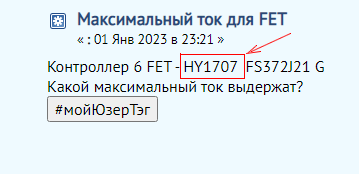

Контроллер 6 FET - HY1707  FS372J21 G
Какой максимальный ток выдержат?

Данный контроллер на 17A, 36/48 V
В даташите якобы 80А, 70 V
Разве может быть такое?

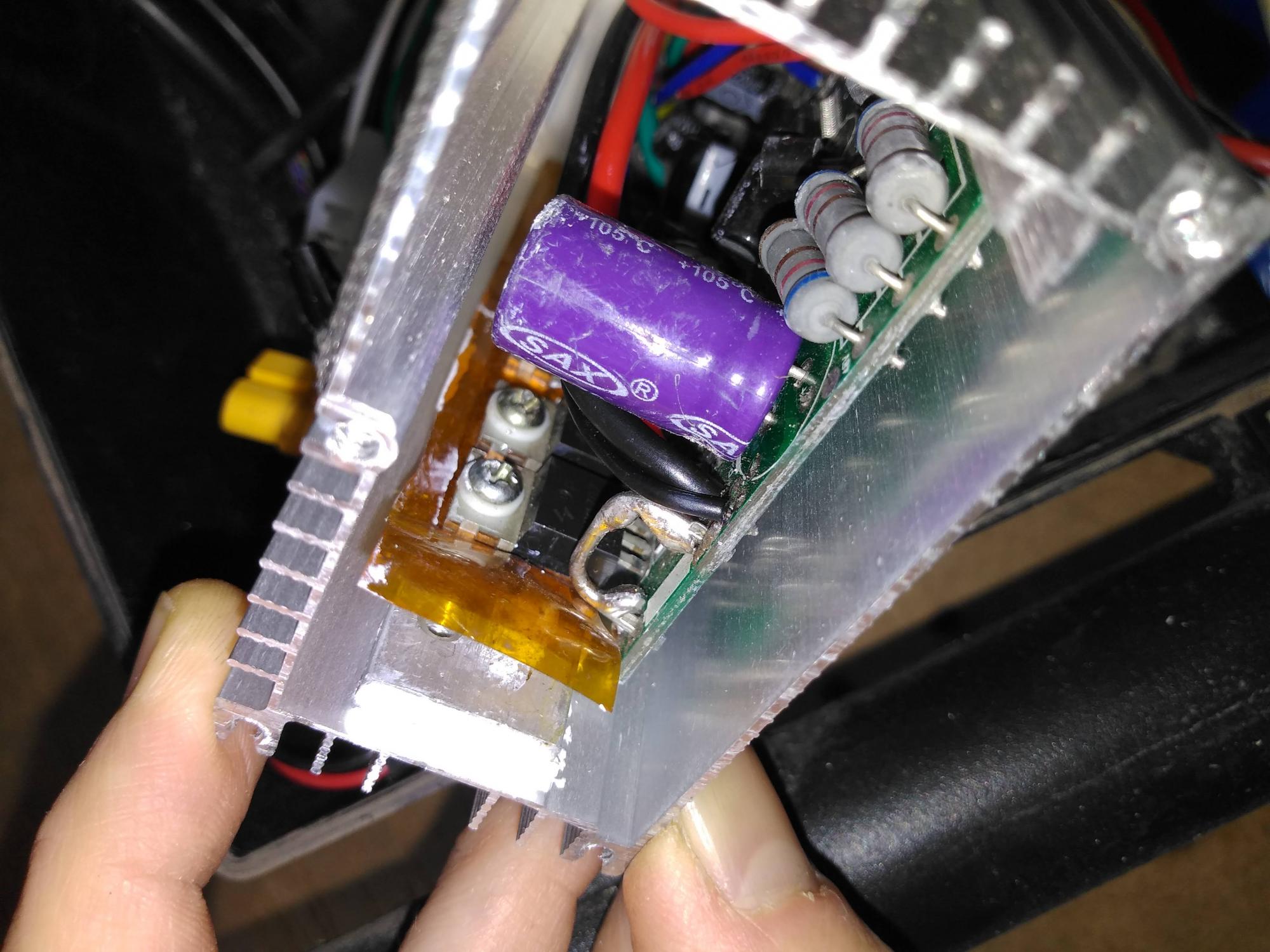

Вообщем, я хотел бы немного увеличить тягу.
На сколько можно залудить шунт?
Термопасту намазал, контроллер прикрутил снаружи - обдувается, батарея 36В.

На сколько "немного"?  Если перегреваться не будет, то увеличить ток на 25% можно смело. )) Какие изоляторы? -Резиновые совсем говно. Слюда чуток получше. Лучше всего использовать керамику, у неё теплопроводность раз в 10 лучше.

Изоляторы - слюда.
Так, я понимаю все сводится к нагреву ФЕТ при лужении шунта?
Т.е. немного залудил шунт, проехал где-нибудь в горочку, проверил на сколько горячий радиатор, да?
1. Насколько можно максимум довести нагрев, т.е. сколько мин. время удержания пальца на радиаторе?
2. Помимо нагрева, какие еще моменты надо учесть, при лужении шунта?

Не знаю, я ни разу не лудил. Вряд ли лужение поможет. Нужно пропорционально укорачивать длину шунта или заменять на другой. Если шунт не будет перегреваться, то будет достаточно заменить номинал резистора в делителе этого шунта.
При плохой теплопередаче температуру желательно мерить не на радиаторе, а на самом корпусе транзистора.  Разница со слюдой может достигать градусов 10.  Пальцем можно совсем не удержать. При увеличении температуры снижается макс. ток транзистора.   Какого-то порога, при котором здесь не сгорит, а здесь уже сгорит, нет. Обычно всё делается на запас. Чем он меньше, тем больше вероятности выхода из строя. Кроме этого неизвестно, что находится внутри и кто производитель.

Вот я не очень понимаю что изолирует данная слюда.
Разве феты не должны напрямую прикручиваться к радиатору для передачи тепла?
