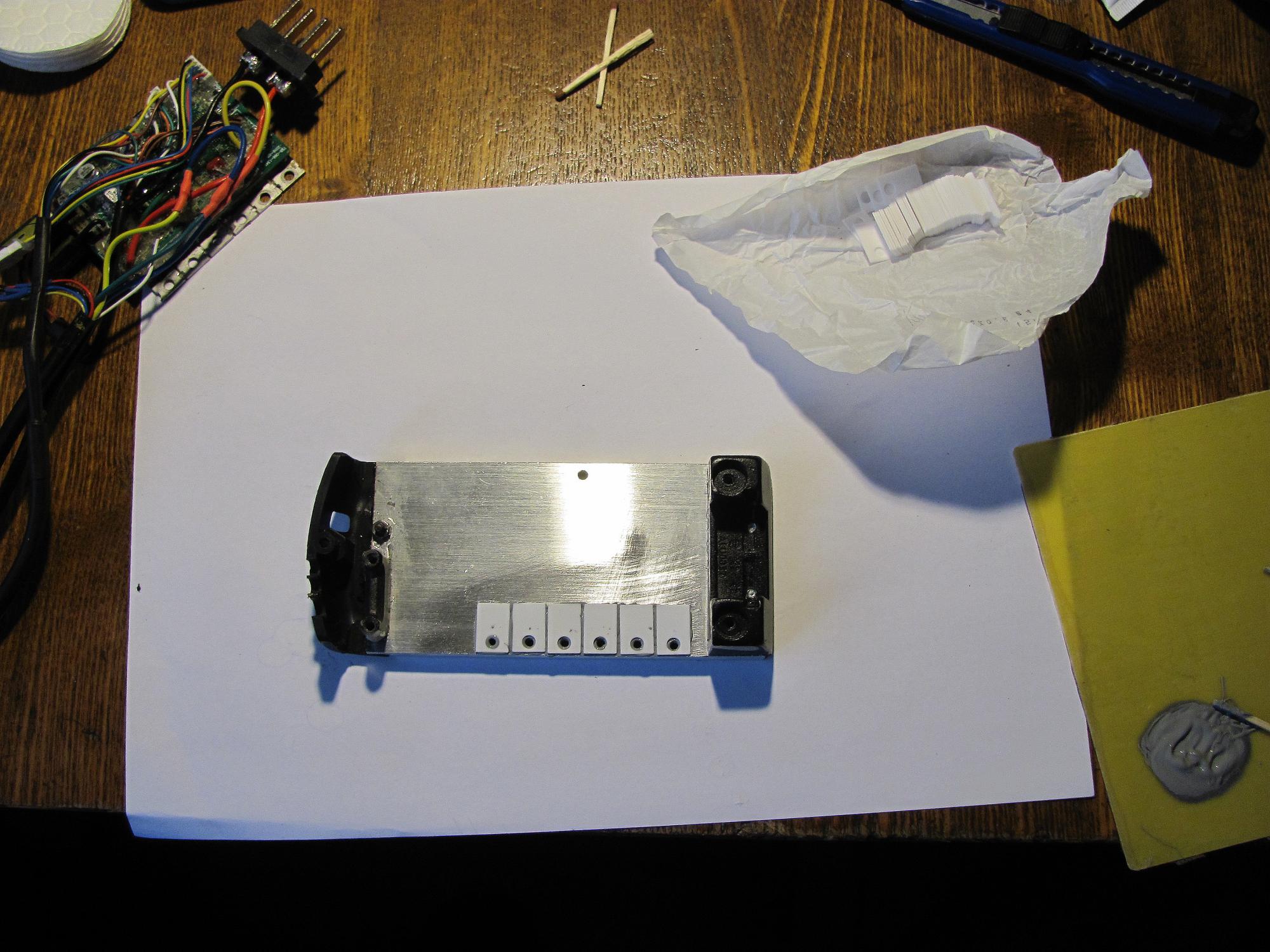

Вот я не очень понимаю что изолирует данная слюда.
Разве феты не должны напрямую прикручиваться к радиатору для передачи тепла?
Корпус фетов - это сток, один из электродов транзистора и они не соединяются все в одну кучу.

[user]Ленар0[/user], где вы там слюду увидели?
Шунт залукжен гдето на половину ,  а ток будет почти в 2 раза больше , как бы не бахнуло у вас там все.
лудить надо понемногу и под контролем амперметра. или термометра .

Цитата: Ленар0 от 06 Янв. 2023 в 15:12Вот я не очень понимаю что изолирует данная слюда.
не слюда - а каптон
а изолирует она ФЕТы и предрадиаторную пластину
эта пластина служит для удобства сборки
например в Келлике это пластина представляет фольгированный алюминий к которому припаяны транзисторы

Так этот изолятор тепло то хорошо проводит? Смогу я контролировать работу фет через нагрев корпуса контроллера?
Татос
Щупать радиатор руками, это не контроль а хрень. Тепло хорошо проводят керамические прокладки оксид алюминия. Транзисторы расположены близко друг к другу, поэтому прокладки для корпусов ТО-126 https://www.chipdip.ru/product/al2o3-kc304000-to126.063a   вот у китайцев 100 штук https://aliexpress.ru/item/4000748131838.html?spm=a2g2w.productlist.search_results.0.5f704aa6yqp26s&sku_id=10000007057521221  Ещё лучше проводит тепло нитрид алюминия.  Теплопроводность близка к теплопроводности самого алюминия. https://www.chipdip.ru/product/aln-kc304000-to126.05n

Это уже было залужено)
Я предполагаю, что китайцы не заморачиваются, делают типовые контроллеры и лудят, в зависимости от нужного тока.
Татос
Не лудят они ничего. Вы сами подумайте насколько это трудозатратно. А кто вам соплей на шунт навешал непонятно, если контроллер новый.

Ну я отгонял на нем сезон - все норм, даже внутри деки был.
Я думаю, никто бы не рисковал, просто так лудить шунт.
Думаю, так было задумано.
Отзовитесь, кто разбирал новые контроллеры, встречались с луженым шунтом?
Татос
[user]Ленар0[/user], я разбирал их пару десятков, разных. Шунты делаются из манганиновой проволоки, отличающийся высокой термостабильностью. Всё это лужение, чисто самодеятельность. На предприятиях, даже китайских, так не делают.

Блин, а как узнать то теперь, какой реально ток идет?
У меня до этого был контроллер 15 А. Этот 17 А. По ощущениям по тяге, так и есть.

[user]Ленар0[/user], лучше пока не сдохнет батарея, катайтесь как есть. Даже если вы увеличите ток до 20-22 ампер, глобальной разницы не почувствуете. К тому же ваша батарея должна мочь отдавать эти 22 ампера. Когда батарея сдохнет, перейдите на 48 вольт. Купите не дорогой контроллер 48 вольт 20-22 ампера и будет отлично. Ну и батарею соответствующую. Вольтаж отвечает за обороты, увеличиться скорость, динамика.

Я предыдущий контроллер на 15 А залудил капитально, разгон увеличился раза в 2-3. А на этом 17 А как черепаха) Значит батарея выдает.
Татос
[user]Ленар0[/user], залудил капитально это ни о чём. Вы могли и 30 ампер тока сделать. Движок может просто сгореть. Вот калькулятор, подставляйте напряжение и ток и смотрите мощность. https://arduinoplus.ru/kalkulyator-oma/ Лучше так не делать. Вы изначально слабую конфигурацию купили, а теперь пытаетесь монстра из неё слепить. Есть такой вариант. Купить такой контроллер. https://aliexpress.ru/item/1005003791307494.html?spm=a2g2w.productlist.search_results.13.61e54aa6n5xLFF&sku_id=12000029348924314 Через дисплей можно настроить напряжение 36 или 48 вольт и ток. Возьмите на 22 ампера. При 36 вольтах это будет 792 ватта электрической мощности. Если движок начнёт греться, понизите. Когда сдохнет батарея, купите на 48 вольт и переставите напряжение через дисплей.
