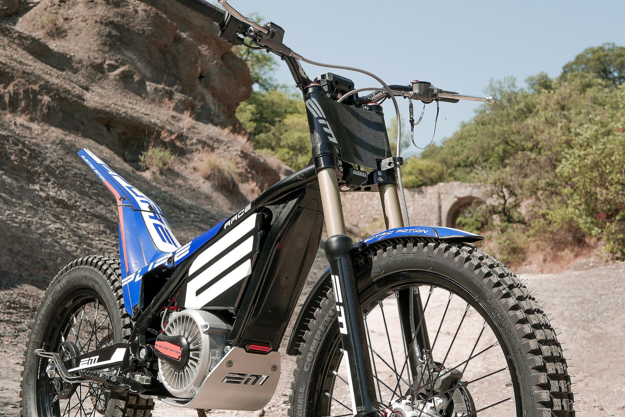

Есть идея переоборудовать двсный триал в электро. Вообще, считаю что электродвигатель просто создан для триала, потому что 95% дисциплины это возня на месте, и 5% непродолжительный заезд в гору как правило менее 10 секунд. Современные гонки всегда нарезаны на круги, и каждый круг можно ставит новую батку, тем самым не утяжелять байк мощными сборками батареи.
Вопрос со сцеплением пока в процессе, необходимость его я прекрасно понимаю, но пока хотелось бы поднять вопрос по двигателю.

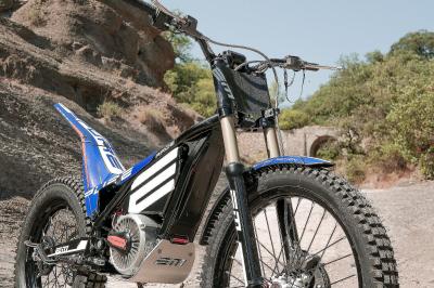

Пока из электротриалов мы видим 3 модели: это Electric Motion, c огромным мотором, mecatechno с маленьким мотором, ну и прототип от ямахи,. По факту сейчас только один вариант, который можно купить в розницу, это electric motion. Mecatechno пока еще не запустило продажи. С Ямахой тоже не понятно.
Вопрос заключается в том, что в триале огромная гонка за весом, а ,поскольку, мощность нужна в пике, порядка 10 секунд, когда валишь в горочку, хотел бы спросить у опытных участников форума, какой бы двигатель можно б было подобрать для такой вот задачи?
Я прекрасно понимаю, что даже в двигатель на 1 квт в номинале можно вливать огромные токи, получая снижение КПД и выделение огромного количества тепла, которые некоторые удаляют с помощью «чупасоса». Может есть какие-нибудь проверенные временем мид-драйвы с хорошими ребрами охлаждения, качественной сборкой с заливкой компаудом, которые могут выдержать вжариво на 10-15 квт в пике на 10 секунд?

aviator79
Как раз с мотором проще, они всё таки есть готовые, а сцепление отдельно не выпускают. Оно всегда используется совместно с коробкой передач, а она, наверное, не нужна. По крайней мере на пробном.  Мотор можно использовать типа RotoMax 100cc, вес 3 кг.  Если добавлять массу на ротор, то будет ещё больше весить. Только всё это дорогое. Проще ставить мотор на коробку со сцеплением от бензомотора. Если станков нет, то можно и не думать сделать чего-нибудь путного.  Китайцы делали нечто похожее на триал и к нам привозили для теста, но совсем не впечатлил.
temps0n
Пока поверхностно приглядываюсь к Denzel D5500 и QS 165. Дензель сразу в компаунде идёт, что повышает теплопередачу на корпус. Продувка пока не планируется. Может есть еще варианты?
Авиа двигатели пока не рассматриваю по ряду причин: должен быть герметичный, должны быть холлы, нужно реализовать сумасшедшую редукцию.
Опыт в проектировании разных узлов есть, буду собирать свой модуль сцепления на основе готовых деталей.

#4
Пока изучаю что к чему  :-)

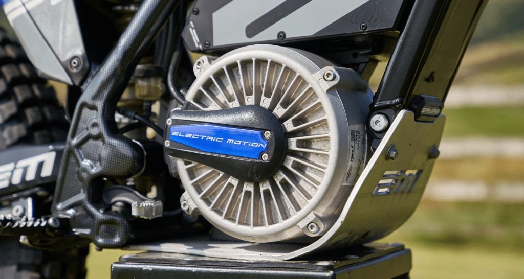

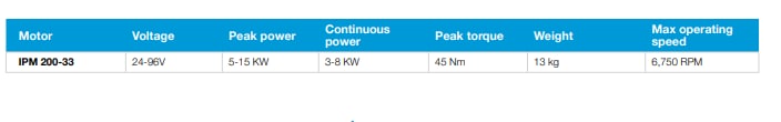

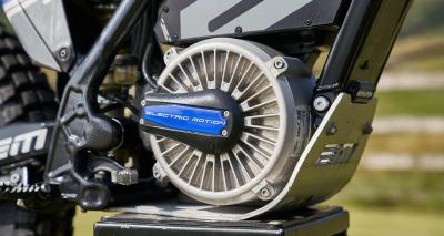

Вот на ЕМ ставят двигатели весом 13 кг.

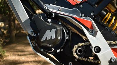

А что за двигатель у мекатекно?
по ребрам и вырезу можно как-то найти моторчик?

Авиамоторы открытые, для мотоцикла это недопустимо. Они без холлов могут некорректно работать в мотоцикле. Denzel D5500 имеет массу 5.5 кг, что как бы тоже очень мало
А моторчик с внешним ротором весит в 5 раз меньше при макс 10квт.   https://www.parkflyer.ru/ru/product/464032/
Внешний ротор можно закрыть кожухом, а для закрытого инруннера необходимо будет городить ещё и массивный маховик.   ))  Датчики Холла нетрудно установить.

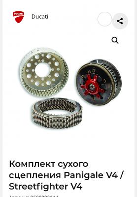

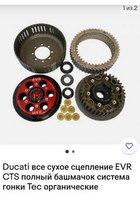

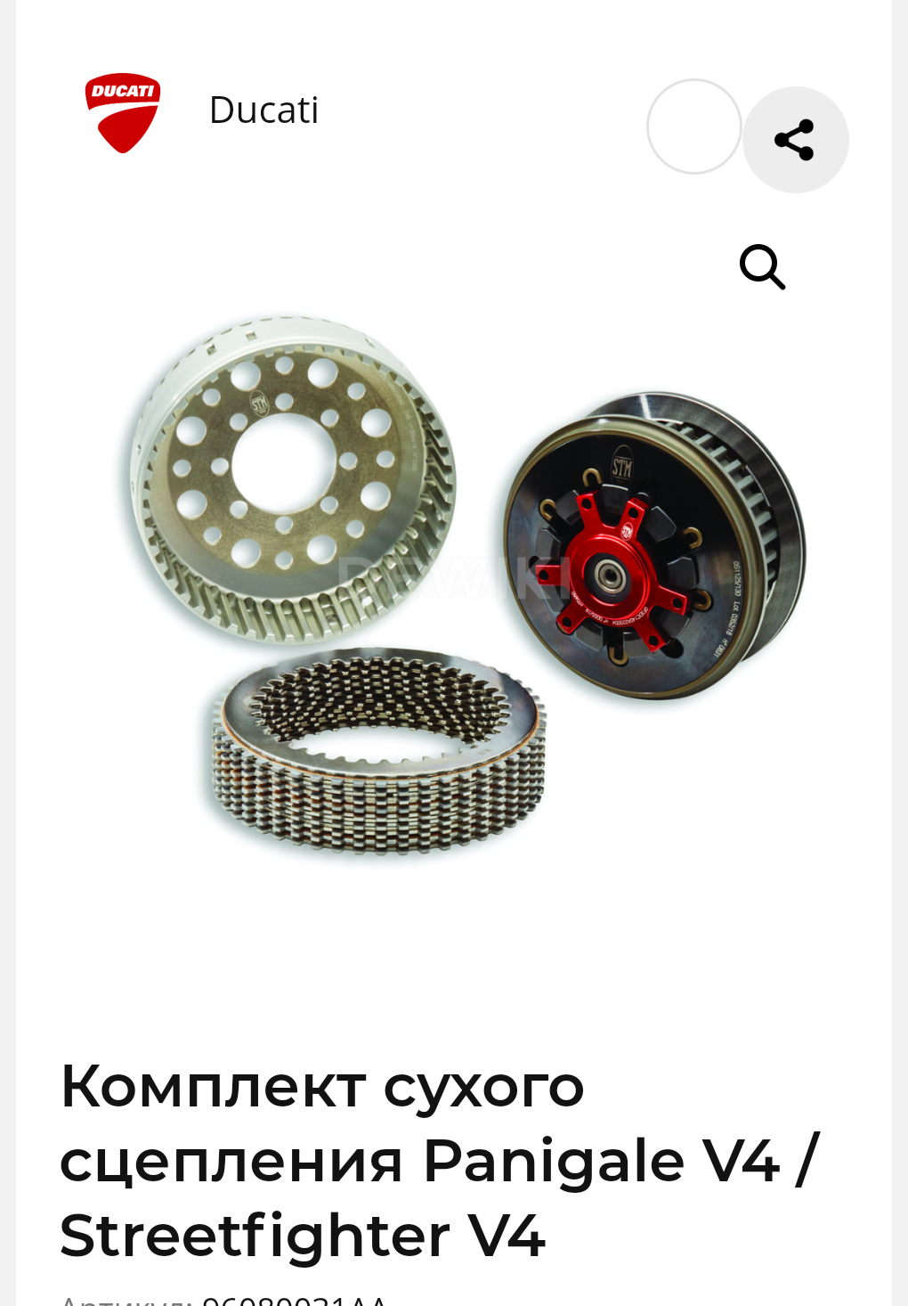

Цитата: aviator79 от 24 Нояб. 2022 в 18:55На спортбайках не используют сухое сцепление.
Правда?
Кольцевикам это расскажите. И непременно заставьте его смазать...
Да лучше всего выбирайте ducati. Они будут ржать больше других.
Это только первые попавшиеся киты для замены штатного.
А на некоторых моделях ducati сухое идёт прямо с завода.
Что касается BMW g450. Так там самые обыкновенное сцепление на первичном валу КПП. У меня была копия этого мотоцикла под названием husqvarna tс-449.

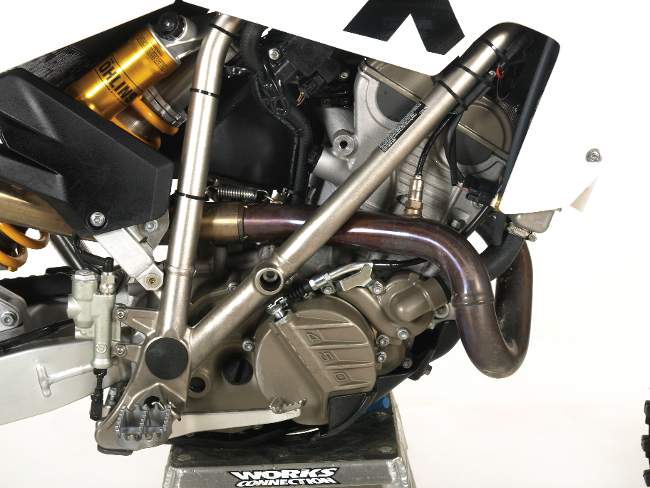

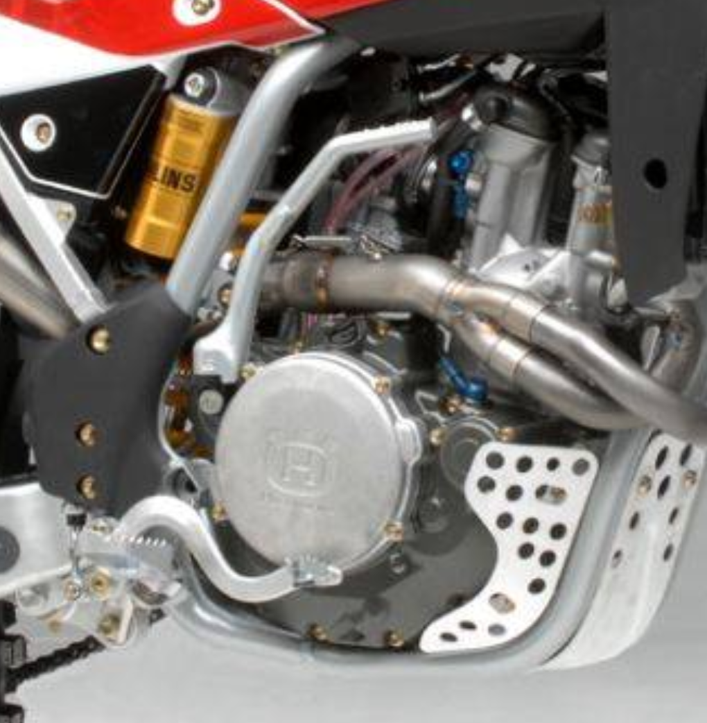

Цитата: aviator79 от 24 Нояб. 2022 в 21:30У него сцепление стоит на коленвалу мотора, а не на первичном валу КПП. Такой же мотор используется на хускварне 449 и 511модели.
Да ладно??? Это диаметром 4сантиметра под передком крышечки?
Цитата: aviator79 от 24 Нояб. 2022 в 21:30Кстати, на этих мотиках впервые применил подсветку колёс, которую потом стали многие использовать.
А мотор от этого как изменился?
aviator79

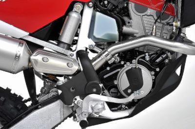

Это ты выложил мотор Husqvarna TE 450e.  Неужели не видишь, что на этом моторе двойная труба?  Ты же сам чуть выше упомянул именно husqvarna tс-449 и BMW G 450. У этих моторов одинарная труба и сцепление располагается на валу мотора.
А это BMW G 450X:
stels
Признаю перепутал.
