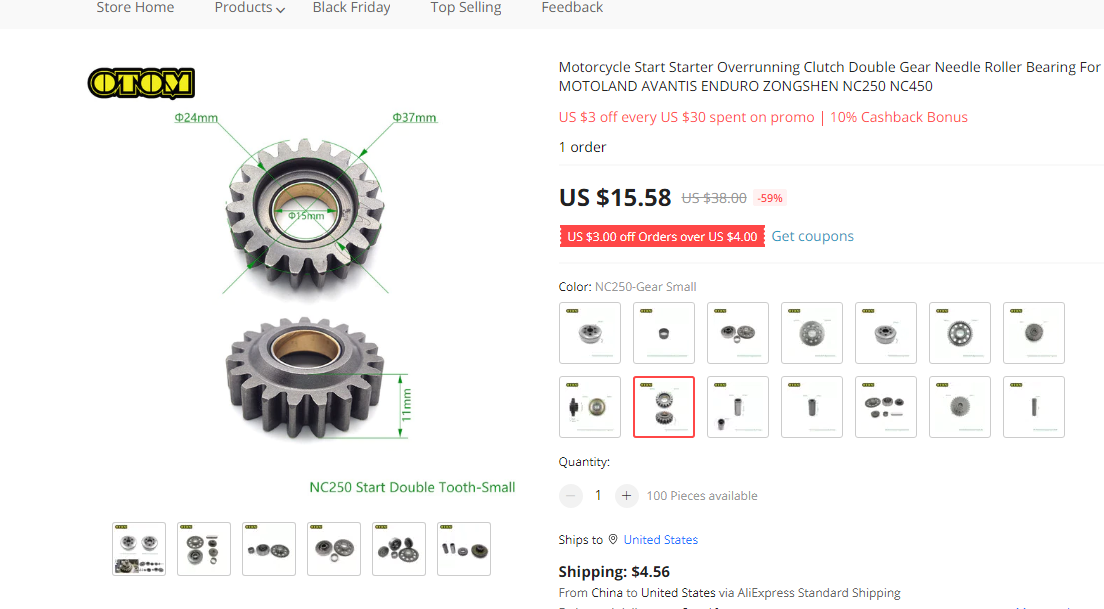

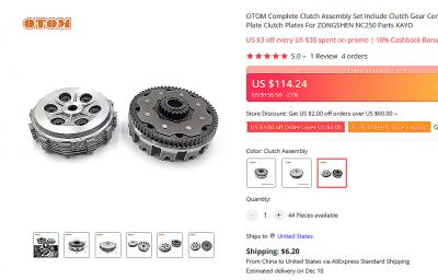

Ну, пока идея взять корзину сцепления в сборе от ZS177mm, он же NC250. На эту корзину есть можно ставить тюнинговые металлические диски и фрикционные диски от хонды (правда чуть корзину подпилить надо). Посадить ее на пром. валл, а на мотор одеть либо шестерню коленвала, либо от кикстартера шестерню.

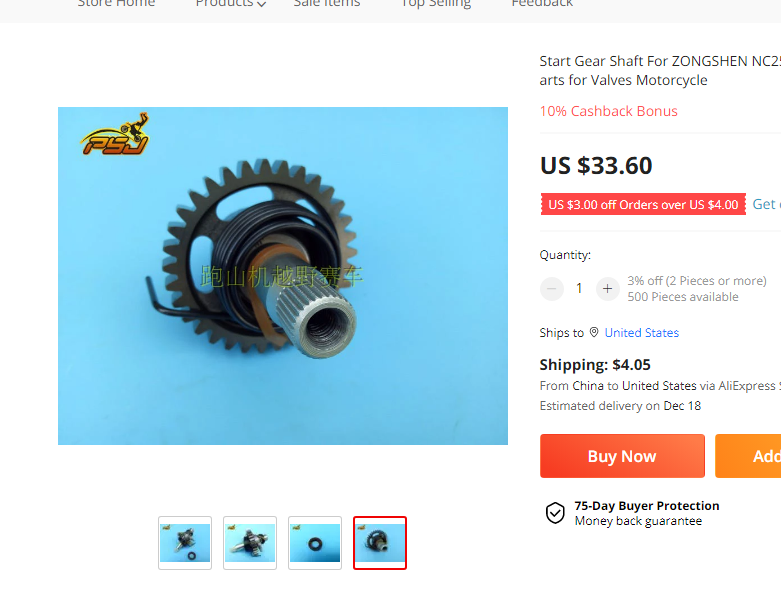

На корзине сцепления 64 зуба
На шестерне кикстартера 32 зуба
Еще нашел шестерню со 450 мотора (корзины на тех одинаковые) на ней 19 зубов, вроде по профилю зуба должна подходить, и на картинке она в зацеплении с корзиной.
Если 19 зубов подойдет к корзине, то можно будет добиться редукции 1/3.3, ну или как минимум 1/2
Если кто подскажет корзину сцепления с лепестками, которая будет похожа на корзину от мототриала - буду рад. Пока взял за основу китайский мотор, учитывая его распространенность, дешевезну, вроде как на сцепление от 177 не сильно много проблем и есть тюнинг.

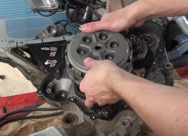

Да куда такое огромное сцепление?!!! Если сцепу ставить на вал мотора, то оно получится на много меньше и легче.  Например, у мощного бмв 450, оно диаметром чуть менее 100мм и 6 дисков. А момент у электромотора будет раз в 5 меньше, поэтому вполне справятся всего два диска. А во вторых, очень неудобно использовать "мокрое" сцепление, заключая его в герметичный бокс.  Можно применить, например, парочку "сухих" дисков от Д-6; Д-8 мотора. Они ок Ф80мм.  Ну или выполнить сцепления отдельным узлом как в видео ролике. Так будет проще исполнение, хоть и с проигрышем по массе.

Насчет мембранного сцепления, практически все триальники на мембранном сцеплении, но, как мне кажется, пружинное работает не хуже. Не бета триальниках шло пружинное, и люди прыгали на них достаточно не плохо.
По корзине сцепления, на сцепление от 172 мотора все плюются, на 177 вроде норм, и можно ставить качественные диски с хонды. Пока, лучше, чем запилить сцепление на корзине от 177 ничего не придумал, дешего и сердито. Хотя, для массы триала с большим запасом.
А на каких моделях используется диафрагменная сцепа? У меня на газгаз стояло обычное пружинное сцепление. На Шерко тоже.  )) Диафрагменная пружина вместо спиральных не лучше и не хуже, просто у них разный конструктив. Если есть возможность отжимать крайний диск сцепления посредством штока сквозь пустотелый вал, то можно использовать обычные пружины, а если это невозможно, тогда нужно вытягивать диск. На некоторых мотиках так и сделано, но только если механизм тросовый, а гидравликой проще нажимать, поэтому удобнее применять диафрагменный выжим. На него давят, а он отжимает. Как на машинах.
