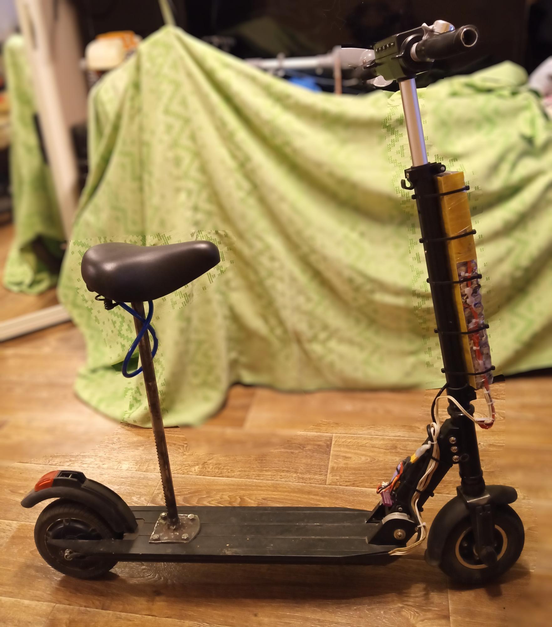

Весной 2022 г за 12000 рублей был куплен "подвальный" ноунейм 2019 года выпуска в живом состоянии, но с дохлой батареей.
Начинка типичная для Куги S3, но нет никаких надписей, МК 250 Вт, механизм складывания усиленный, дека удлинённая, а заднее колесо пневматическое и жёстко закреплено в деке.
После пары пробных поездок стало ясно, что самокат в исходном виде непригоден для применения и, тем более, для получения какого-либо удовольствия: передний амортизатор барабанит, шестигранный шток еле держится на двух прихватках, колесо буксует на грунтовке, днище цепляет бугры, ручки болтаются, а BMS вырубается через 3 км.
Всё лето самокат подвергался пыткам и маразму переделкам и доработкам. Прошу не закидывать помидорами за эстетику, ибо самокат куплен в качестве "игрушки для взрослого" и не предполагал весомых вложений средств в себя. Всё делалось и делается из говна и палок максимально бюджетно. Также отмечу, что в результате всех изменений конструкции была утрачена способность самоката к складыванию, что мне не требуется и вполне устраивает.

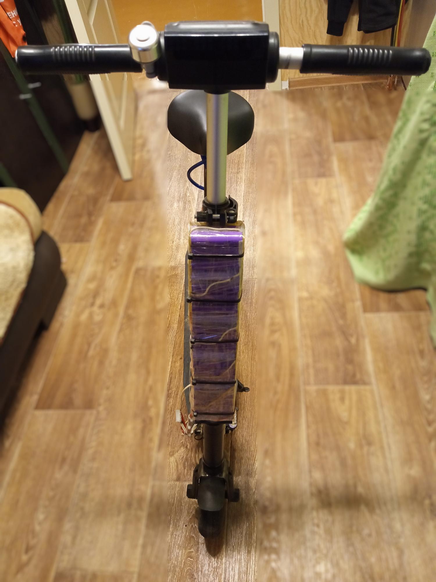

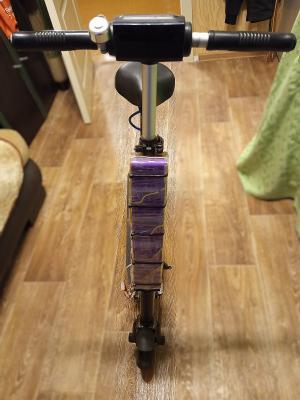

1) Батарея 10s2p была вынута из деки, куплена вторая похожая б/у, обе батареи распотрошены, обнаружена жуткая разбалансировка (больше 1 В). Все банки заряжены до одинакового напряжения, собрана батарея 10s4p, а балансировочный разъём выведен наружу. Батарея повешена на руль (поместилась чётко между нижним и верхним хомутами рулевого стакана), с торцов приклеены куски резиновой камеры, чтобы не протёрлись крайние банки.
2) Ручки уплотнены полосками, вырезанными из ПЭТ-бутылки.
3) Пневматическое колесо перенесено вперёд.

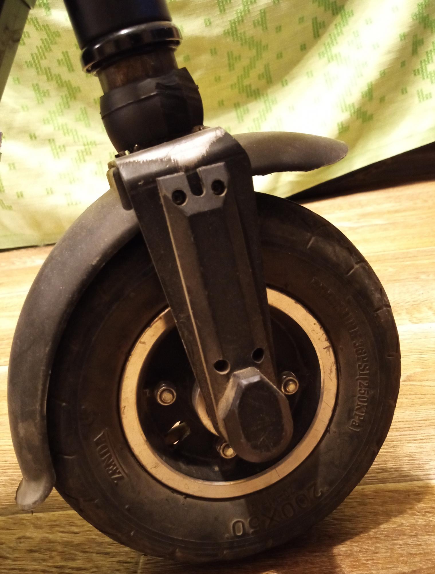

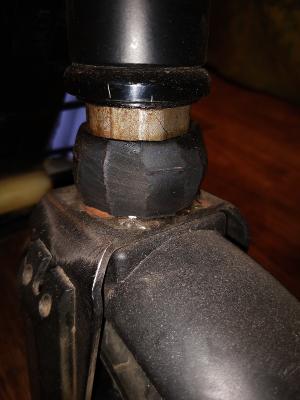

4) Шестигранный шток приварен к вилке жирным круговым швом, вилка перевёрнута задом наперед, чтобы уши стояли вертикально, почти без наклона. За счёт этого немного увеличен клиренс и уменьшена колёсная база.
5) На шток надет автомобильный сайлентблок высотой 5 см, а длинный болт вилки плотно затянут, чтобы амортизатор практически не имел хода. Толка от этого "амортизатора" мало, а с пневматическим колесом он и подавно не нужен.

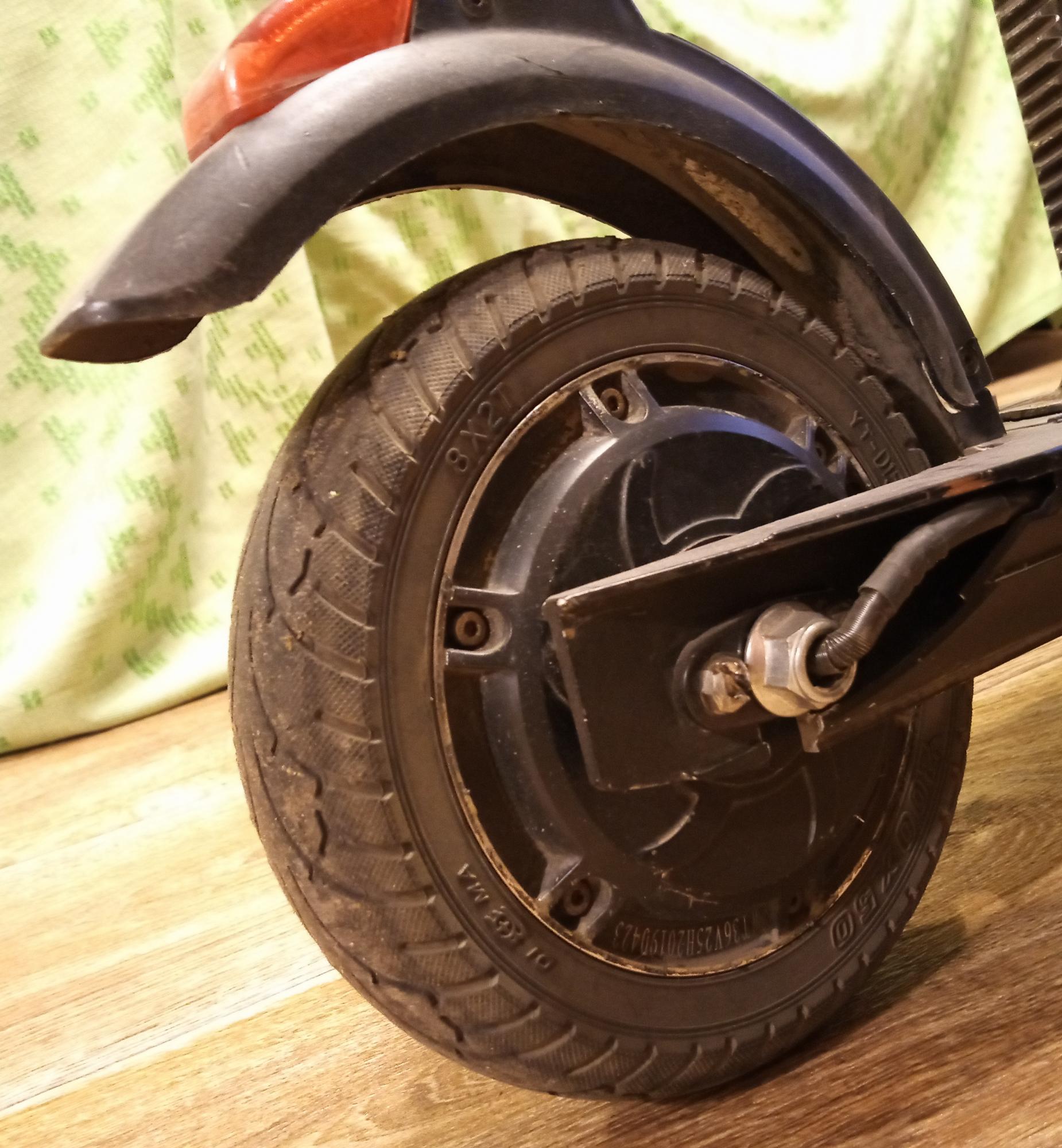

6) Мотор-колесо перенесено назад. Кабель отпаян от платы контроллера, удлинён толстыми проводами, заведён в деку через дырочку в пластмассовой крышке и протянут назад. За белые провода просьба не ругать, "я его слепила из того шо было".
Сложностей с установкой МК в деку не возникло, ибо там с завода имеются 2 толстых шайбы с отверстиями, повторяющими по форме сечение концов оси и крепящихся к деке 2 винтами М6. С ними ось точно не провернёт.
7) Так как ездить стоя мне вообще не понравилось, на рынке за 400 рублей куплено велосипедное седло. В гараже валялся старый шток рулевой рейки от моего Пассата Б3, и я использовал его в качестве подседельного штыря, приварив к нему стальную пластину. С креплением мудрить не стал, ибо на товарный вид изделия уже давно по фиг: просверлил деку насквозь и стянул весь "бутерброд" 4 болтами и гайками М8.
В результате получилось нечто такое:
Все люфты и болтанки в конструкции устранены, поэтому аппарат едет тихо и плотно. Максимальная скорость 26 км/ч, пробег около 10 км при массе ездока 74 кг. За счёт заднего привода МК не буксует даже на грунтовке и посыпанном песком асфальте.

Еще, как вариант,  лучше батарею спрятать в какой-нибудь короб,  например пластиковый.  Одно не удачное падение и можно повредить банки,  что будет,  когда проткнет банку,  думаю объяснять не нужно.

Батарею убрать в деку, там для нее места хватает.
Клещ вполне себе неплохо справляется с торможением. В сидячем виде не перевернет.
eremite
Цитата: edw123 от 07 Нояб. 2022 в 19:52Это не самокат непригоден, это под Вашу дорогу нужен был М3-М5.  Ещё не поздно, точнее уже можно искать подешевле.
Не не, я уже сделал свой выбор и не отступлю до последнего)) После всех доработок на нём ехать очень даже приятно. Не внедорожник, конечно, но по городским тротуарам перемещаться - отлично.
Цитата: NexVik от 07 Нояб. 2022 в 20:12Батарею убрать в деку, там для нее места хватает.
Я сначала так и хотел, но батарея влезает "в распор": балансировочные и межблочные провода добавили батарее толщины. Можно конечно более тонкими проводами перепаять, но теперь уже лень ))
