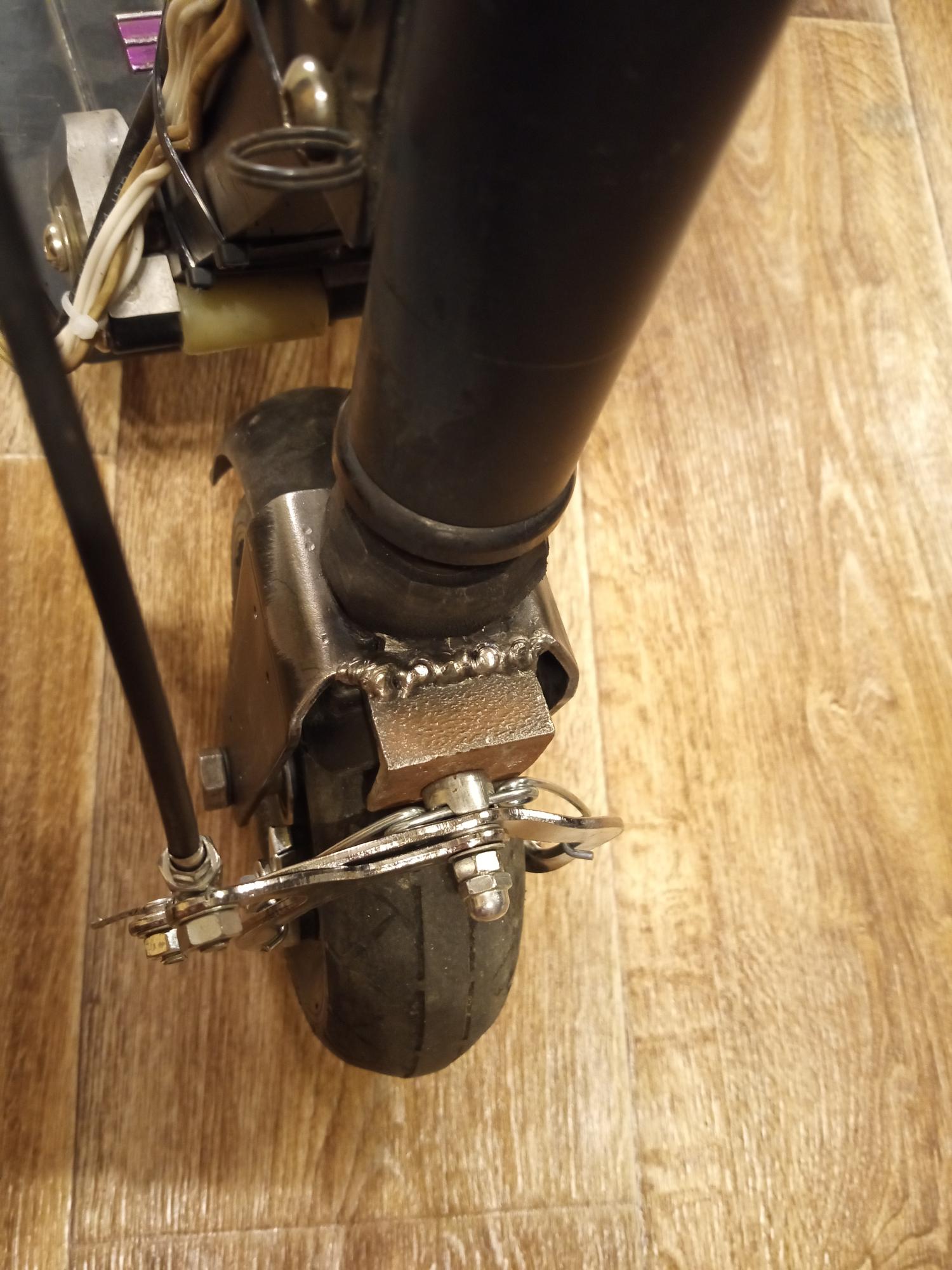

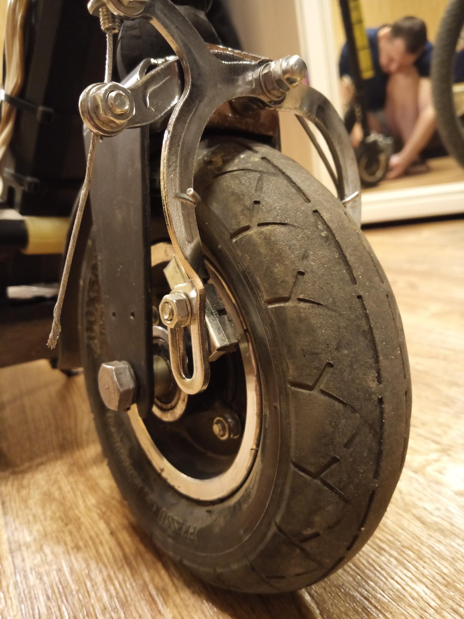

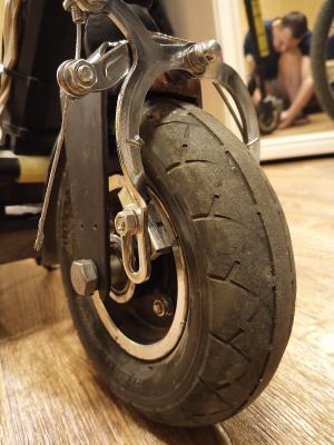

Как-то так. Всё удовольствие - 300 р на велорынке. Для крепления приварил к вилке уголок толщиной 3мм (двумя швами - сверху и снизу). Передний край крыла пришлось отрезать, но он и так на фиг не нужен. Рычаги перевернул задом наперёд, чтобы колодки попадали на алюминиевый обод.
Тормозит примерно с такой же интенсивностью, как электротормоз... Слишком маленький диаметр обода, не хватает длины плеча силы. Ну теперь буду хотя бы в 2 раза быстрее останавливаться.
Пробовал ставить колодки выше - на резину, тормозит лучше, но жалко покрышку, протрёт ведь насквозь...
Буду пока изнашивать это колесо, а когда проколю камеру или протру покрышку, буду удлинять вилку и ставить 10" от Найнбота с бескамеркой. У него обод в 2 раза больше диаметром.

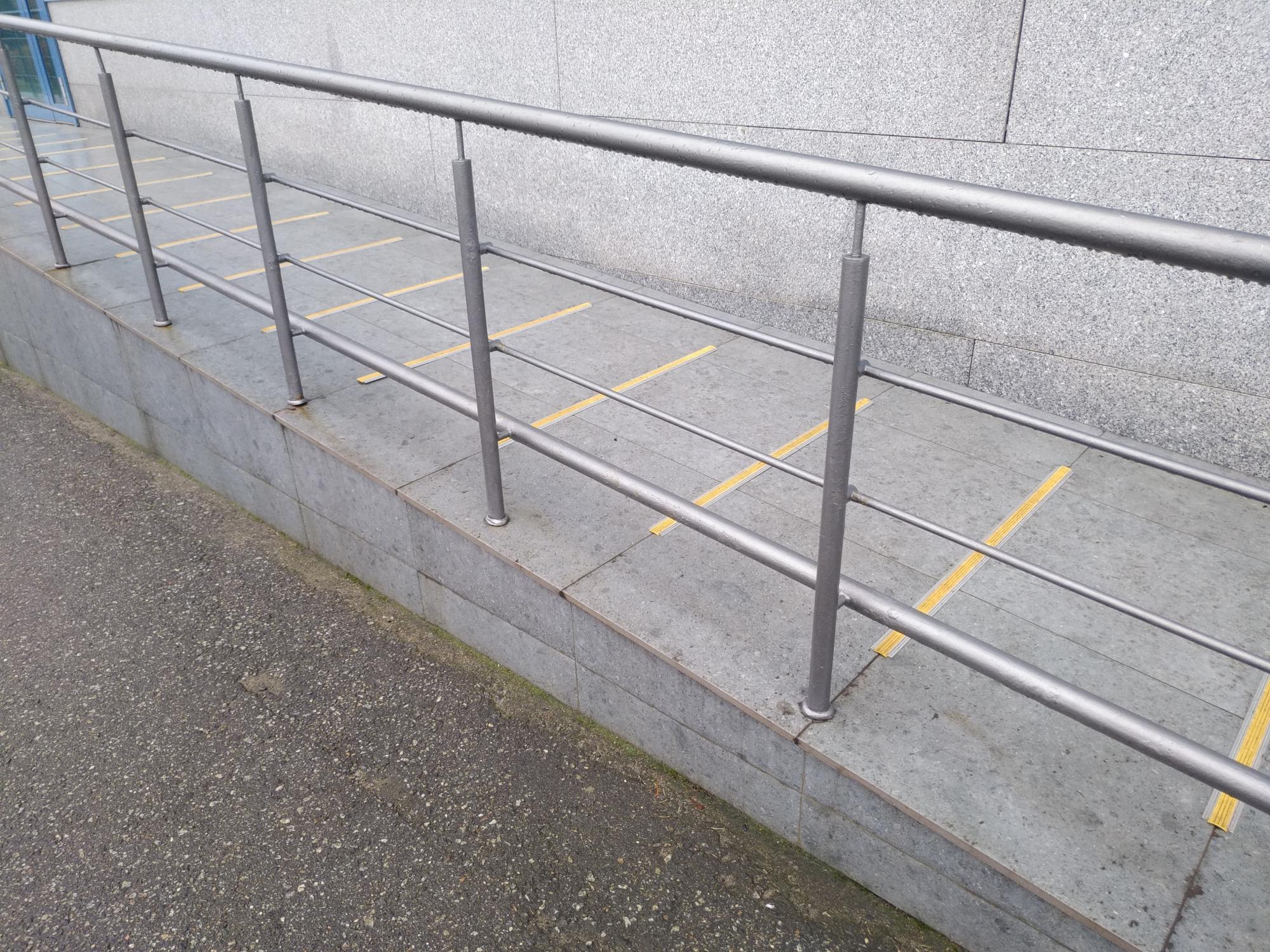

[user]NexVik[/user], когда я переставил мотор назад, первое что я почувствовал - стало гораздо мягче ехать по мелким неровностям. Второе - при торможении рекупом заднее колесо вполне может блокироваться и скользить. С передним такого никогда не бывало (разок случилось, но там особые условия). Третье: на работе к служебному входу вот такой пандус
на переднем приводе летом в дождь заехать на него - задача на спор. А на заднем просто жмешь газ и заезжаешь.
На полном приводе при торможении время от времени заднее колесо блокируется.
