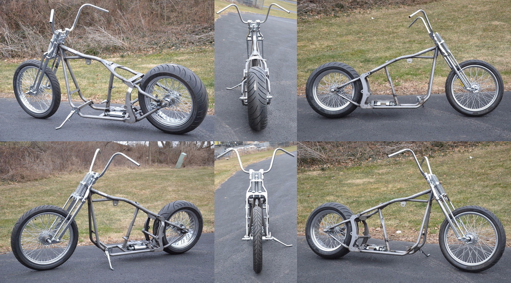

Kalyan если сваркой владеете то сделать такую полагаю особого труда не составит , потихоньку делаю не особо торопясь для души ,  софт-тэйл , электропневматическая подвеска собственной конструкции с электронным управлением ( сзади сделана . впереди почти готова - надо установить а пока та что на фото вполне устраивает для испытаний )  , чертежи и 3d модели есть поскольку сам все проектировал , двигатель свой , аксиальный , 50 kwt ,  тип SynRMАPM , жидкостное охлаждение , общий сборочный конструктив есть на моем видео youtube ( там правда конструктив на 160 квт но маштабированием можно уменьшить размеры и мощность )  контроллер свой на основе vesc только на выходе IGBT модули , вариатор своей конструкции ( идею взял на основе патента toyota и немного переработал планетарные передачи для уменьшения и оптимизации конструкции двигатель - вариатор = один блок)   , батарея 24s 110 a/ч , пакеты по 55a/ч , бмс тоже своя , активная , на основе идеи из патента cadex ( ссылку на патент не просите - это интелектуальная собственность cadex , надо ? обращайтесь к ним напрямую )  , чем интересна ? тем что позволяет измерять напряжение и ток на паралельно соединенных элементах раздельно на каждом элементе хоть на 2P хоть на 20P , трансмиссия - синхронный ремень , в общем все это уже ездит и весьма неплохо , средний пробег в экономичном  режите 342 км на одном заряде "до сухого", но работы еще много , так что будут новости - представлю ........
