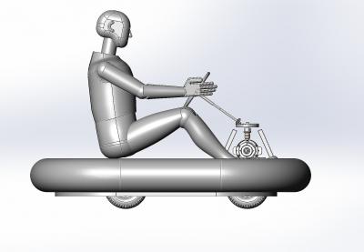

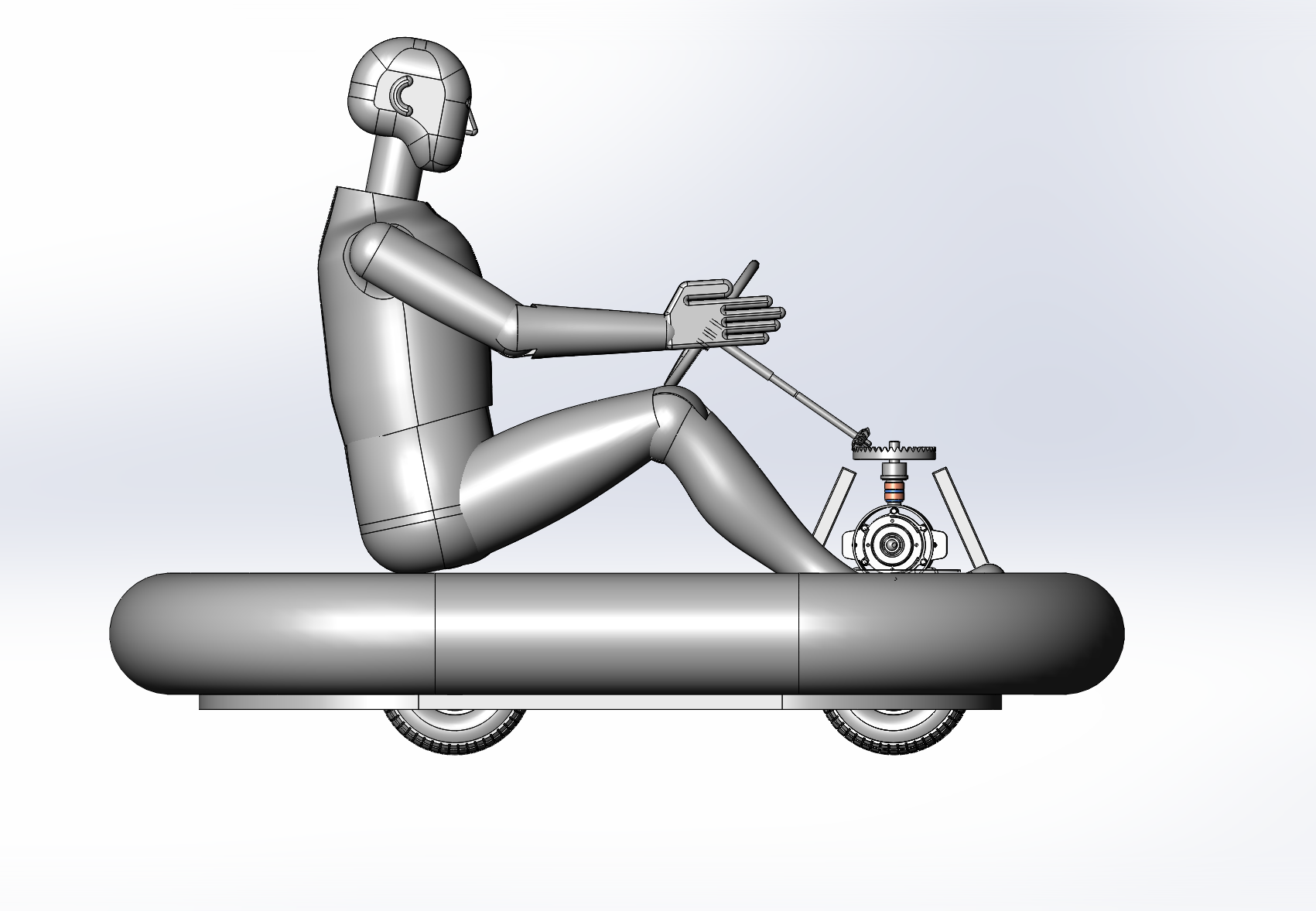

Осталось сделать компоновку, на это ушло пол дня и теперь будем заказывать лазерку и пробовать
- Дизайн и пластик закажем
Для компоновки был выбран взрослый человек, автомобильный манекен 80%
Езжу на солярке, на батарейках только из любопытства :)

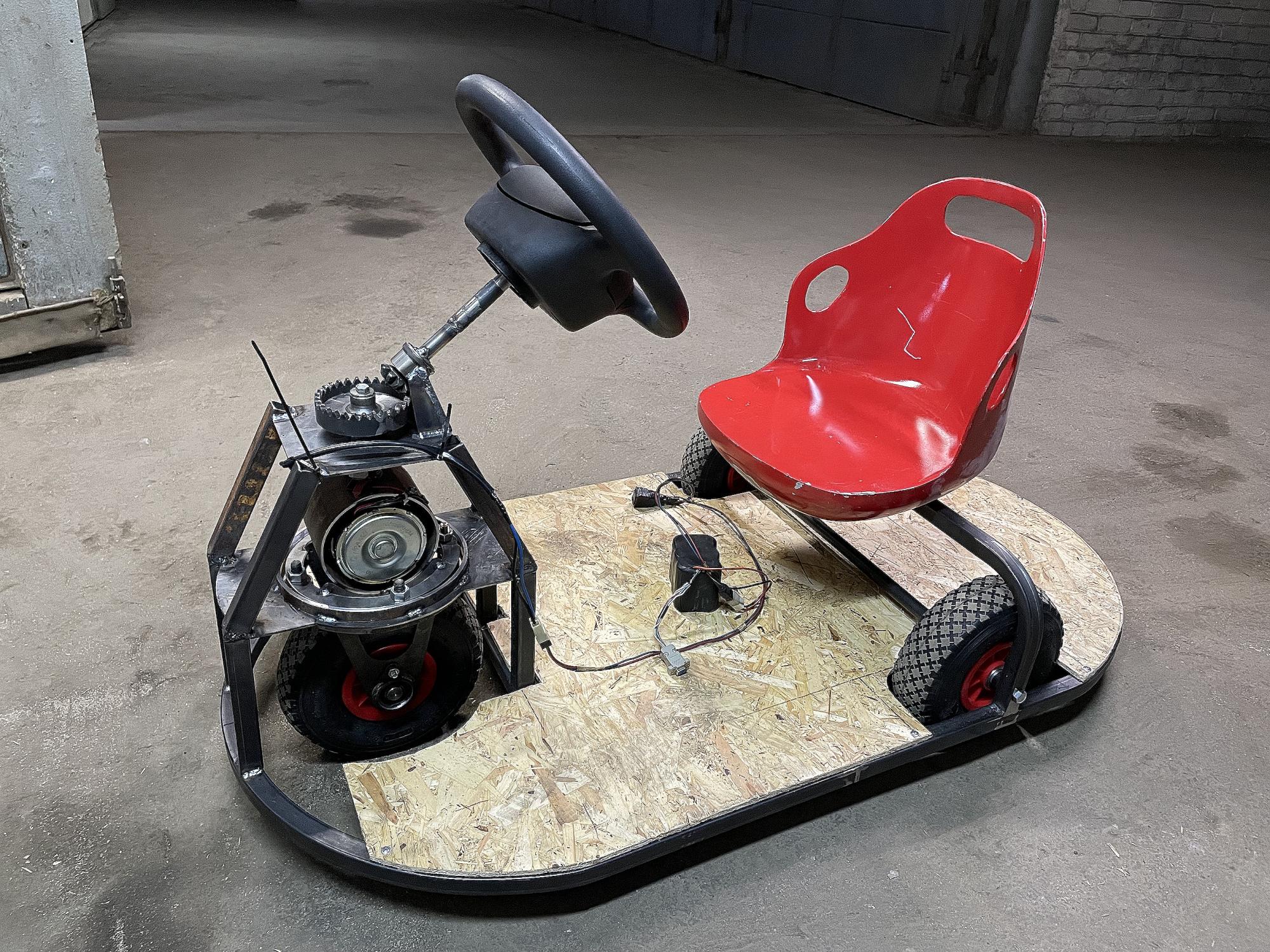

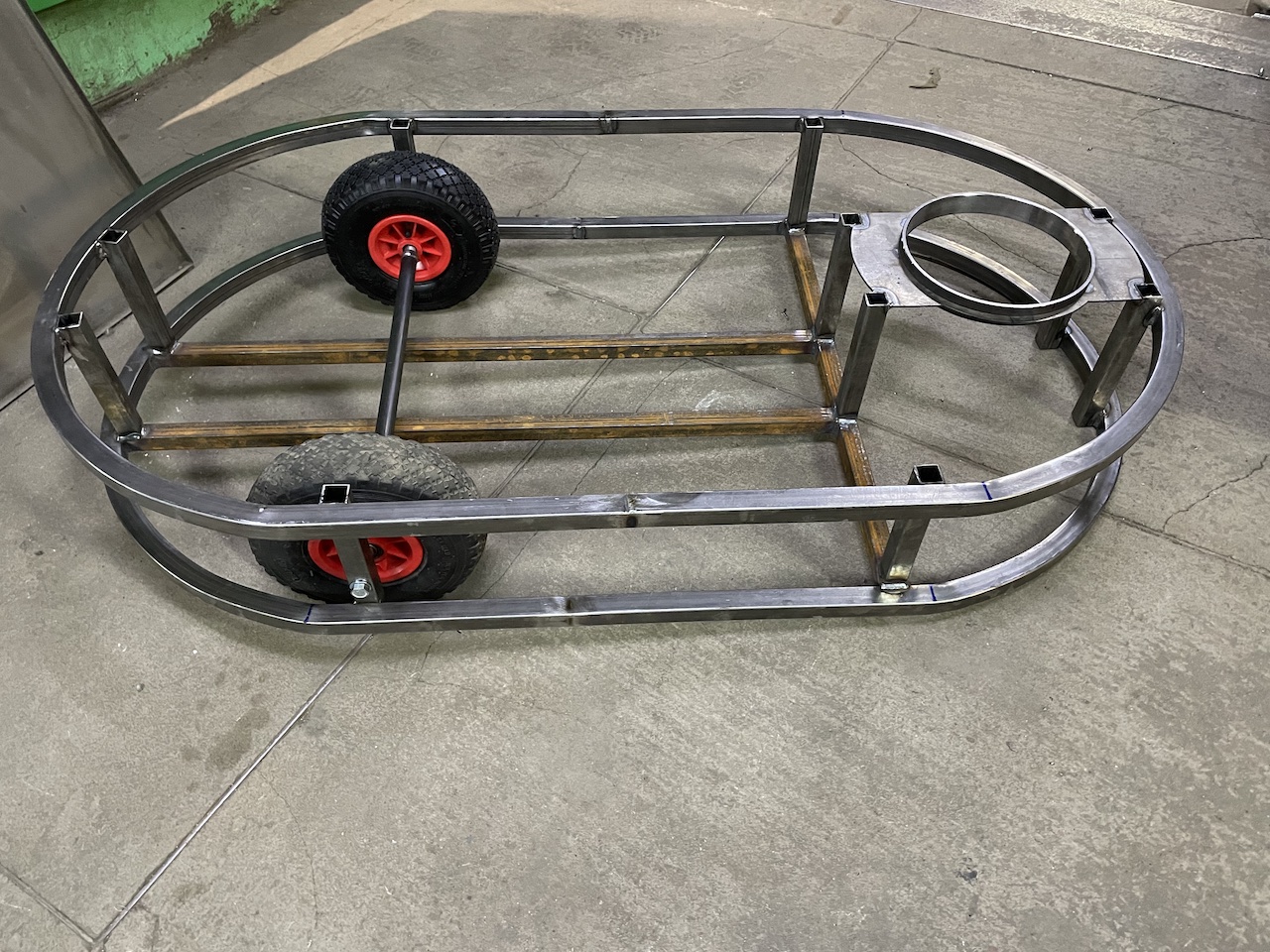

polk
Сегодня собрали основную раму, установили заднюю ось с колесами. Лазерную резку для поворотного колеса заказал. Электромотор с планетарным редуктором 5/1 собрал. Завтра будет готова ось переднего колеса... процесс пошел  :-)

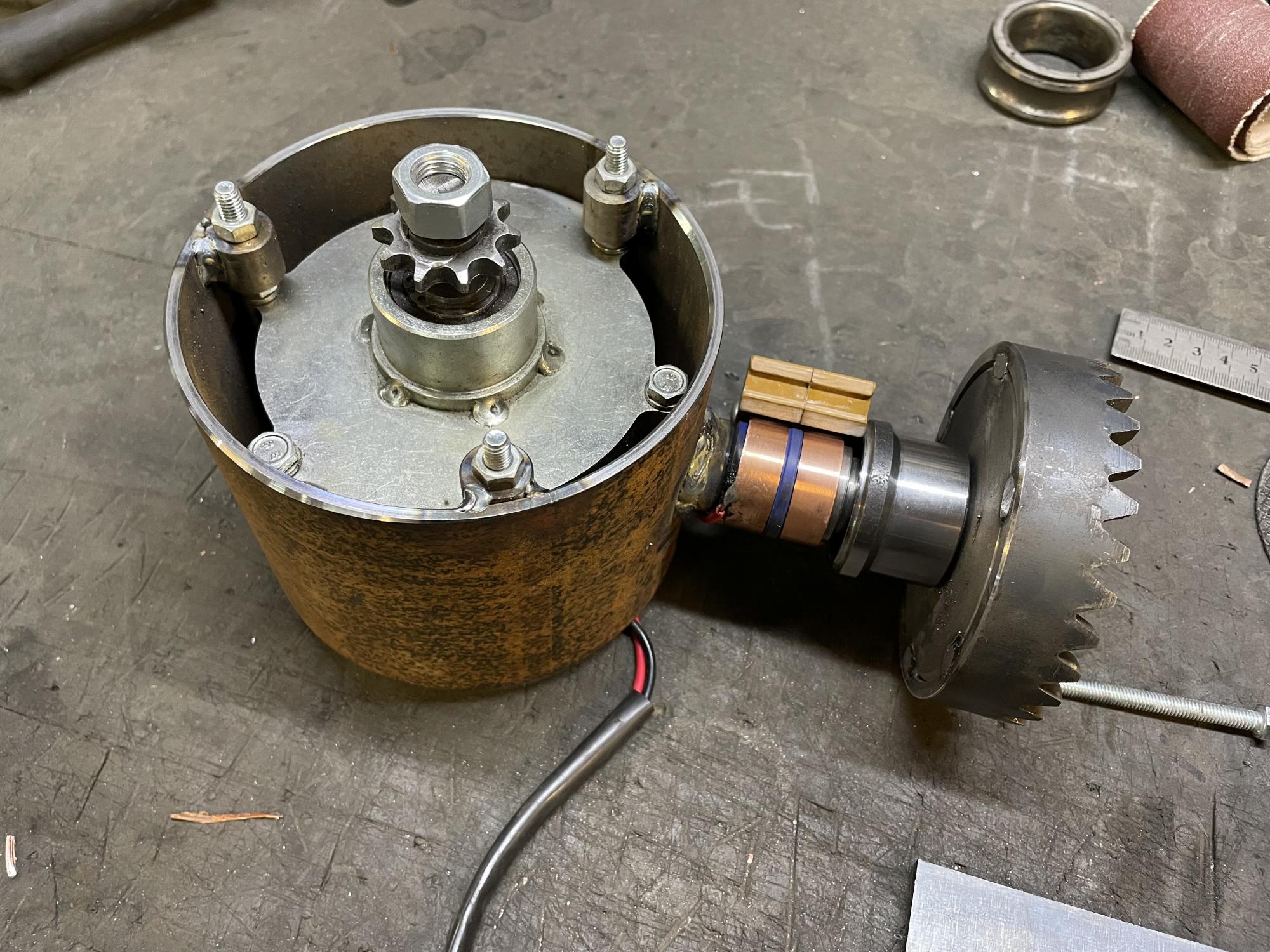

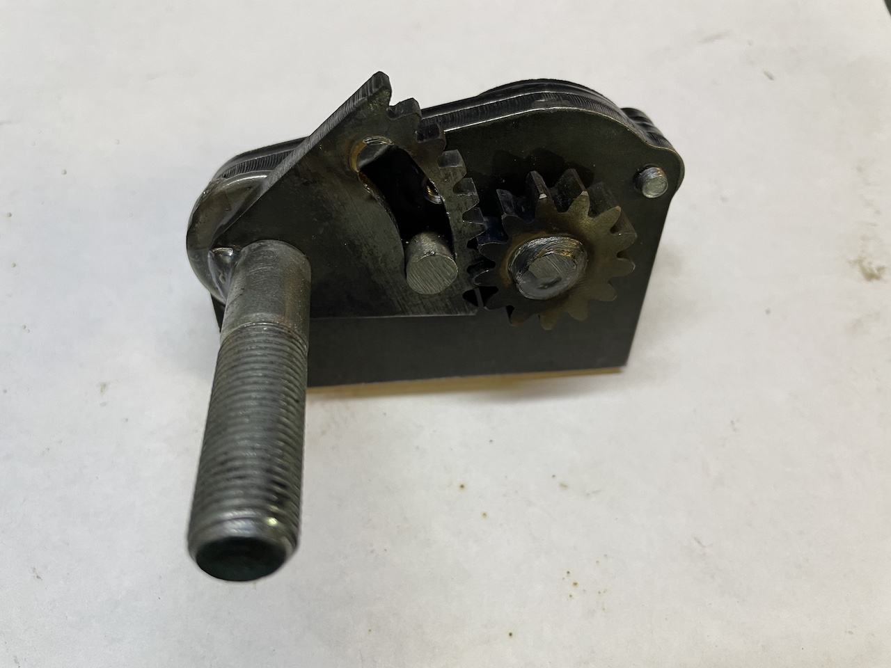

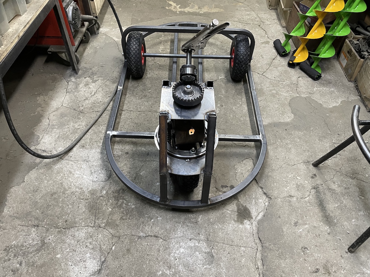

polk
Собрал узел поворота.
Токосъемные кольца, ось поворота и коронная шестерня углового рулевого редуктора

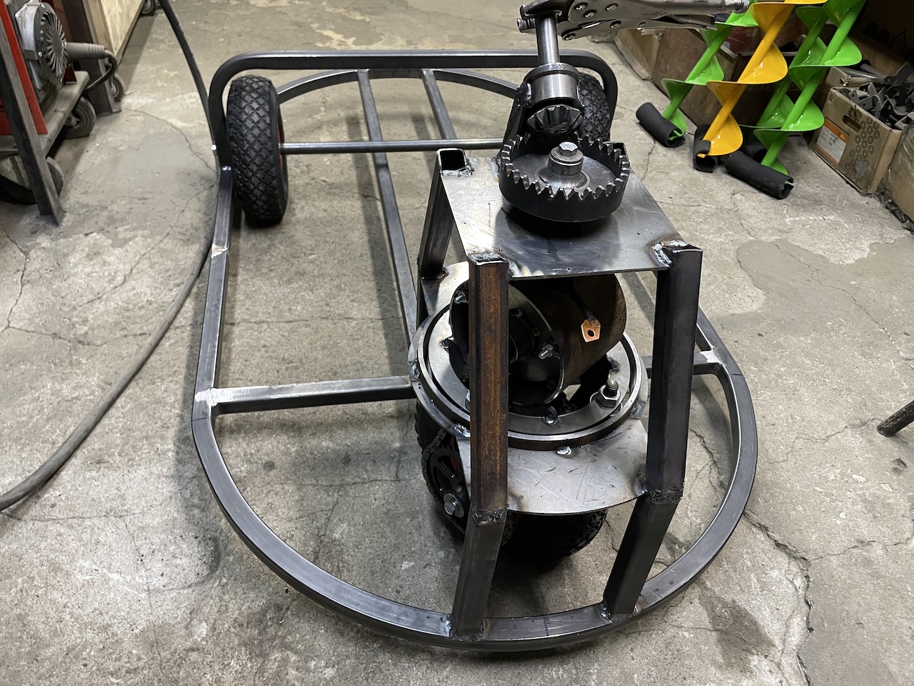

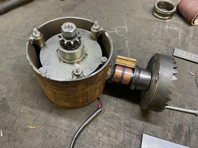

polk
Цитата: Pau62 от 22 Авг. 2022 в 11:29
Ведущее колесо ставьте с нормальной шиной. Тележковые не выживут.
Для поисковой работы подойдет любое колесо, в дальнейшем можем поставить любое, к стате электромотор тоже потом поменяем.
Но мотор предпочтительнее коллекторный, так как на него приходит всего два провода  :-)
Вот сборка переднего колеса с редуктором поворота 3/1
polk
Цитата: Pau62 от 23 Авг. 2022 в 08:58
Ничто не мешает поставить контроллер в поворотную часть и использовать колесо от гироскутера.
Всю эту мутотень с шестеренками выкинуть и поставить шрус от Оки.
На счет мутотни ничего не понял... но мотор оставил коллекторный, так как у меня их много, от слова очень  :-) и с планетарным редуктором на валу.
Сегодня покатались по коридору с загрузкой до 120 кг, правда пока без электроники, просто кнопкой включить и выключить, почти сожгли кнопку :(

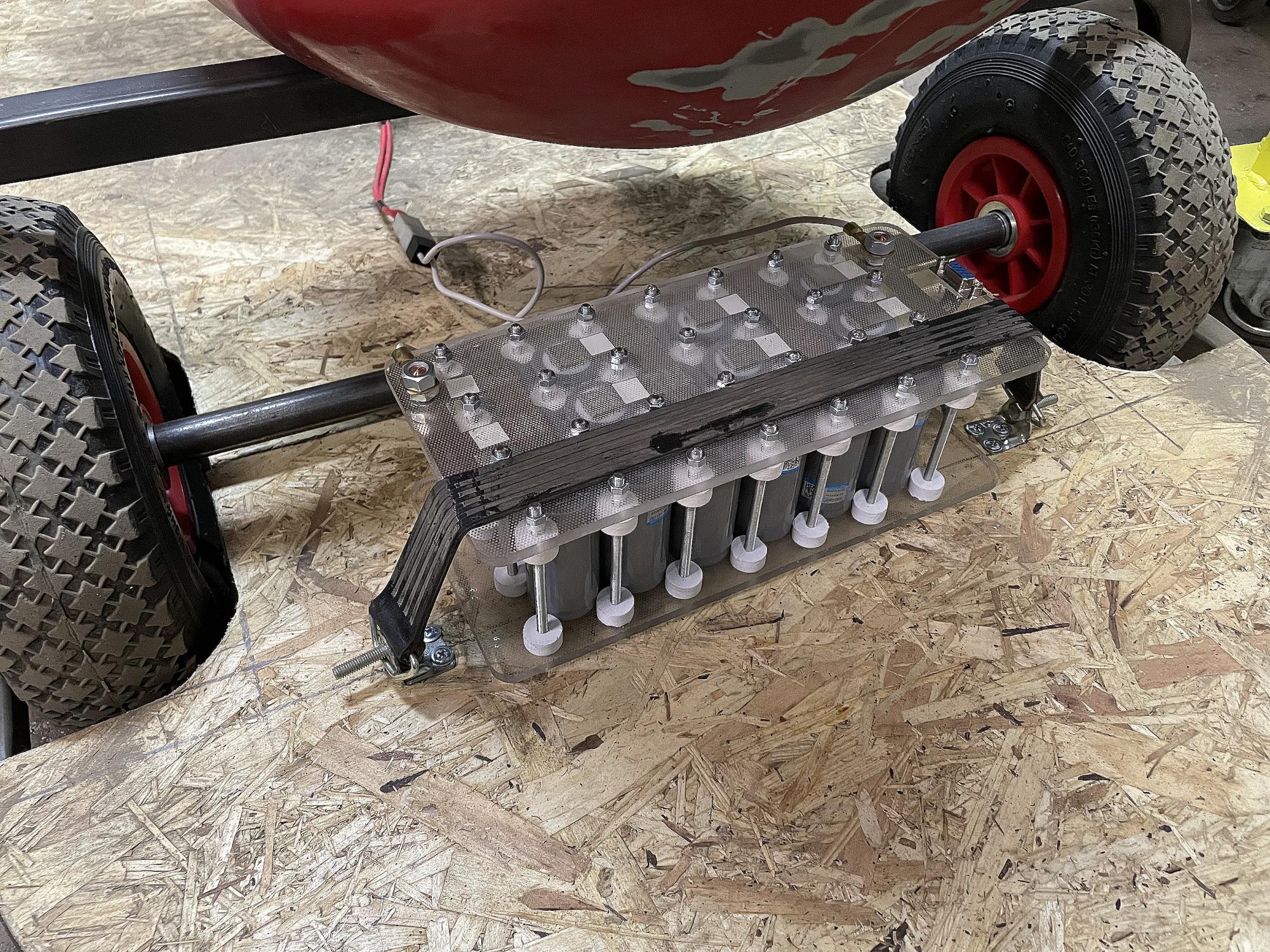

polk
Для длительной эксплуатации собрали литий-железо-фосфатную батарею на 19В и емкостью 18 А/ч
На этой сборке можно будет менять каждый элемент в отдельности, батарея без защиты, балансировка зарядки заложена в заряднике, ток балансировки 1 А

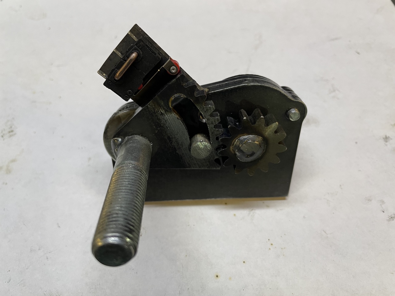

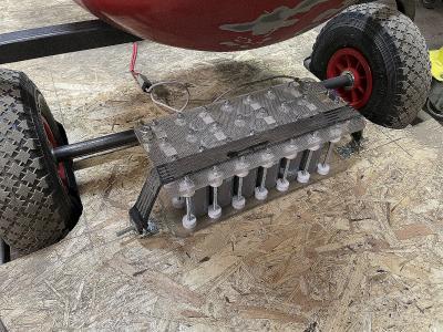

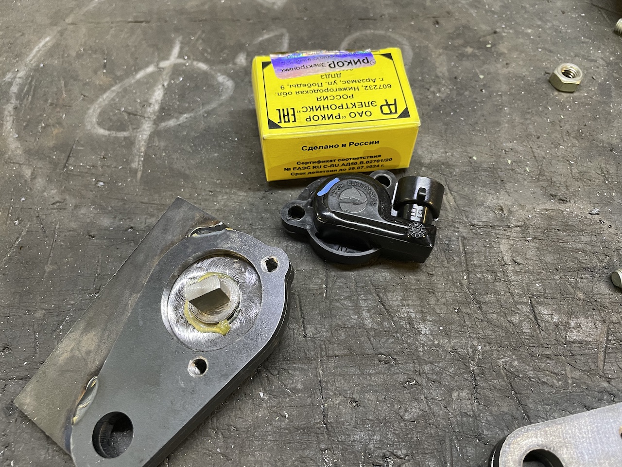

polk

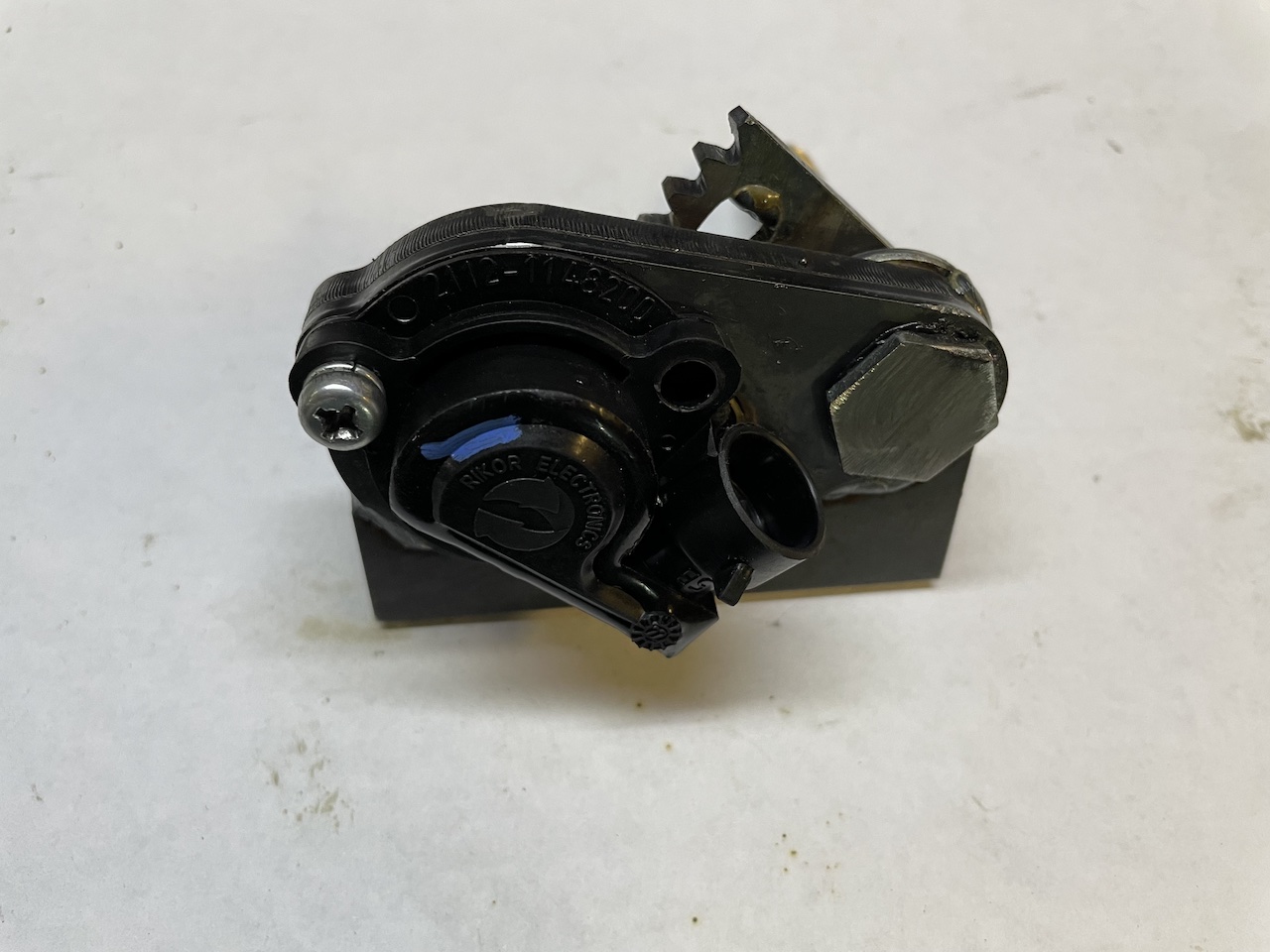

В предыдущих работах всегда использовал в роли электропедали акселератора датчик положения дросельной заслонки, но всегда был дистанционный привод этого датчика.
В данном варианте решил совместить педаль и датчик как педаль Е-газа. Механическая часть строго "механическа" которая задает движение педали от точки до точки с фиксированной жесткостью конечного положения. Датчик только отслеживает это положение и не участвует в нагрузках.
Это позволит просто прыгать, давить, стучать и всё что угодно, но тупо датчик даст сигнал положения педали, что нам и нужно для неубиваемой педали газа. В конечном варианте установили микровыключатель положения полного сброса газа, который может управлять торможением, рекуперацией или отключением питания после остановки...

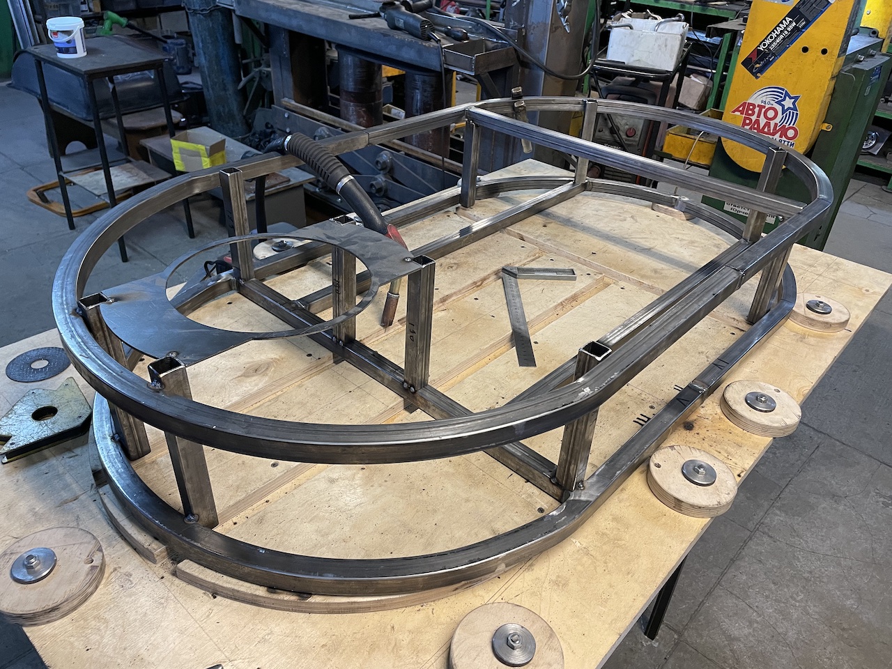

polk

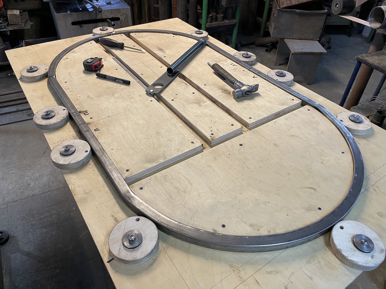

Пришла зима и долгими зимними "вечерами" можно сново заняться игрушками.
Для сборки рамы сделали стапель из фанеры. На нем собираем раму с достаточно неплохой повторяемостью
Рам собирается из профильной трубы 25х25
Моторную вилку с колесом и токосъмником будем устанавливать на уже готовую раму

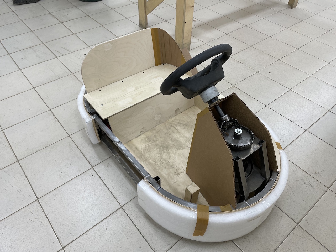

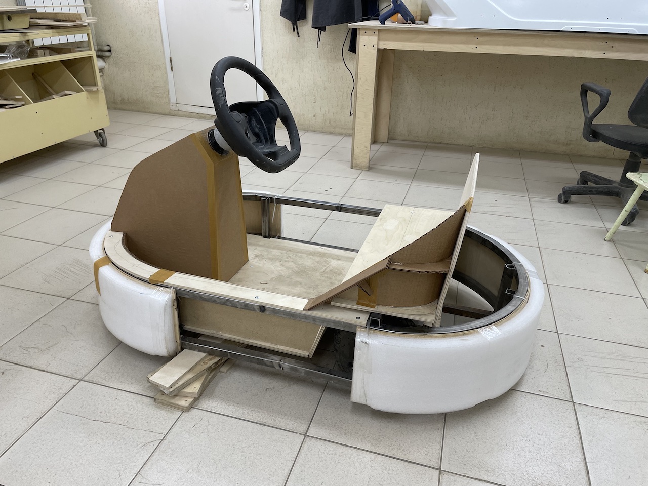

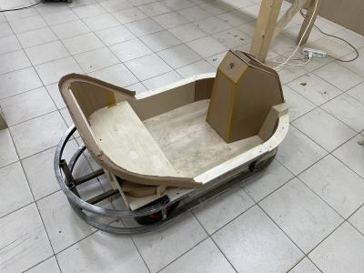

polk

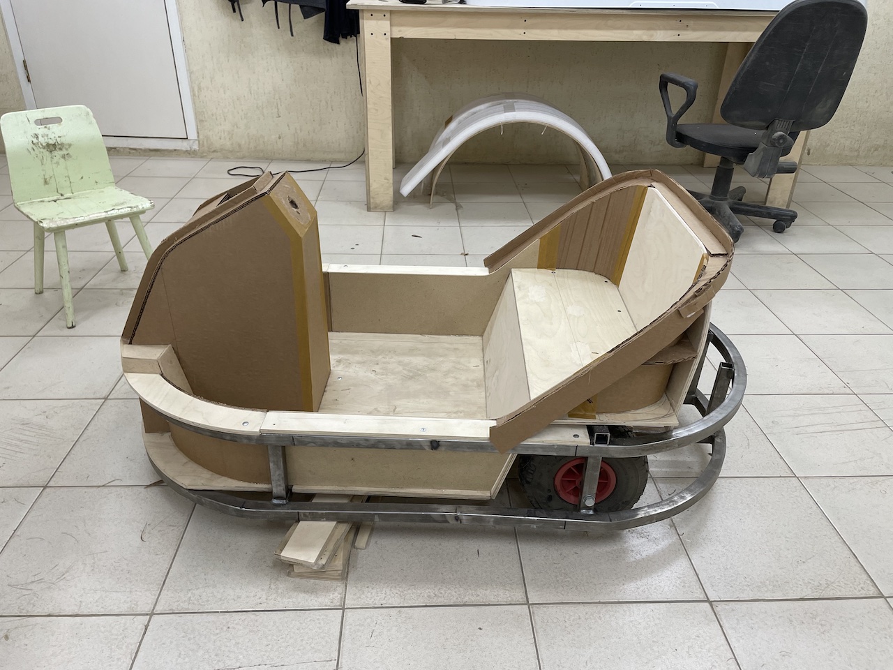

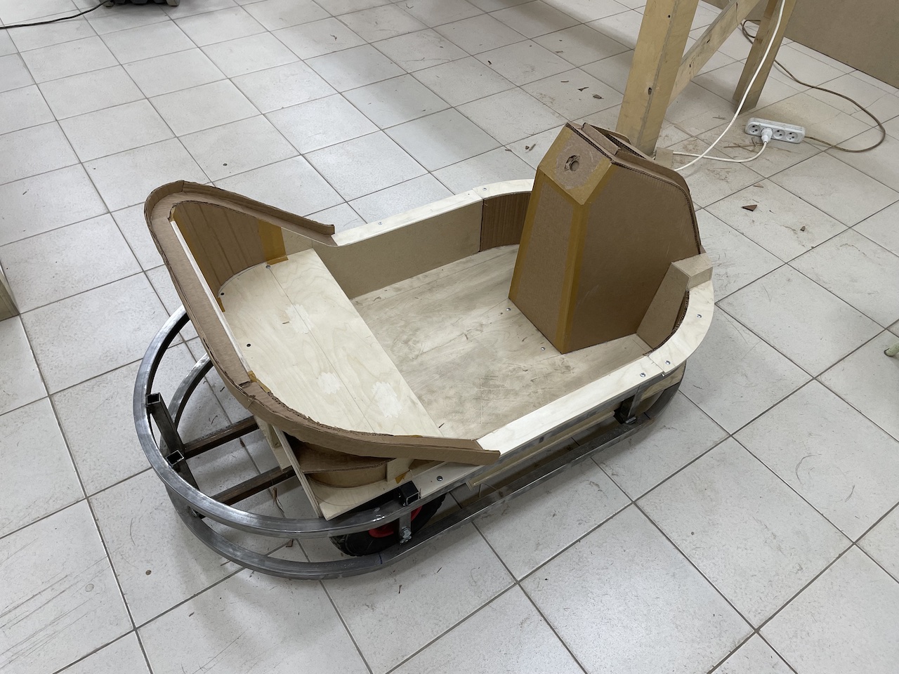

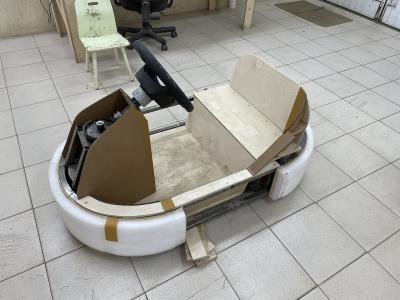

Пришло долгожданное лето и продолжил работу над машинкой.
Определились с бамперами и уже даже сделали первые образцы в цвете, но фотки пока нету  :-(

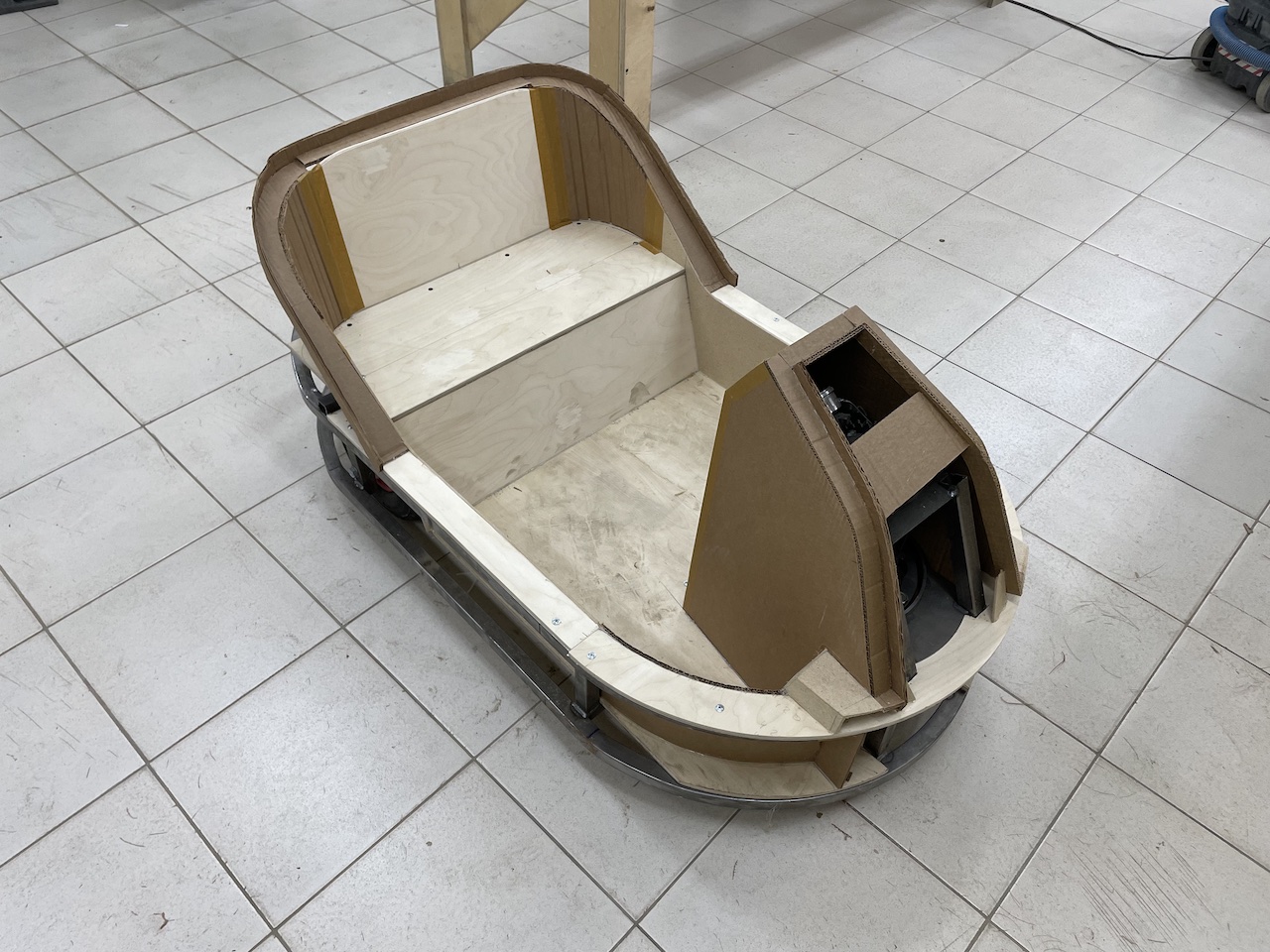

Зато начало работ по созданию кузова уже запечатлел. Первое что будем делать это сиденье с внутренним интерьером, внутренние пороги, пол и передняя панель вокруг колеса. Это будет одна большая деталь  :-)
polk
Работа продолжается, интерьер почти готов
