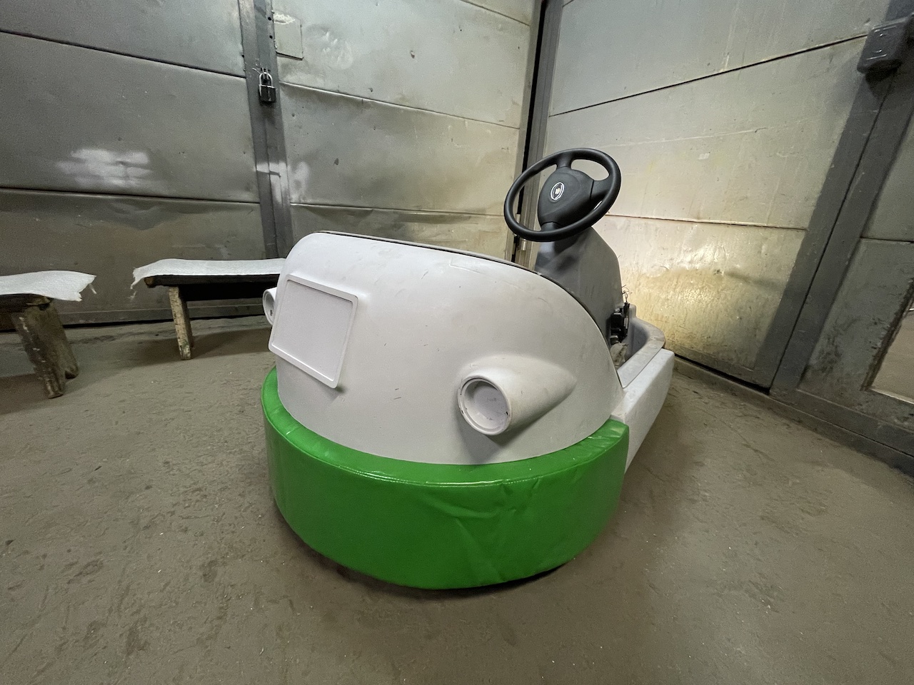

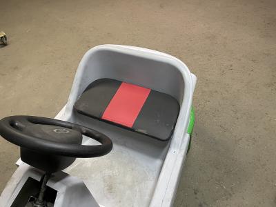

polk
Начали собирать пластик на предсерийную машинку
Езжу на солярке, на батарейках только из любопытства :)

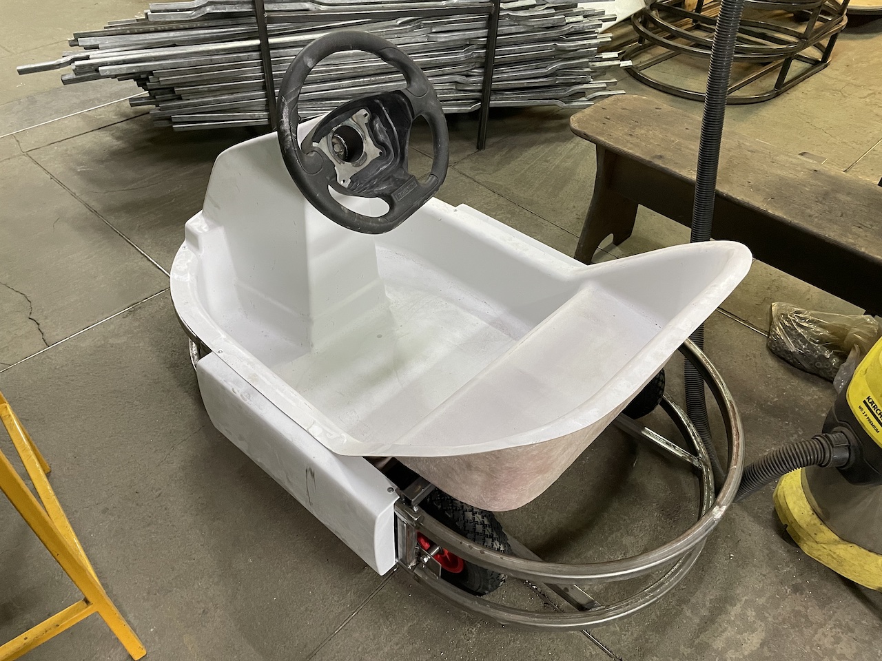

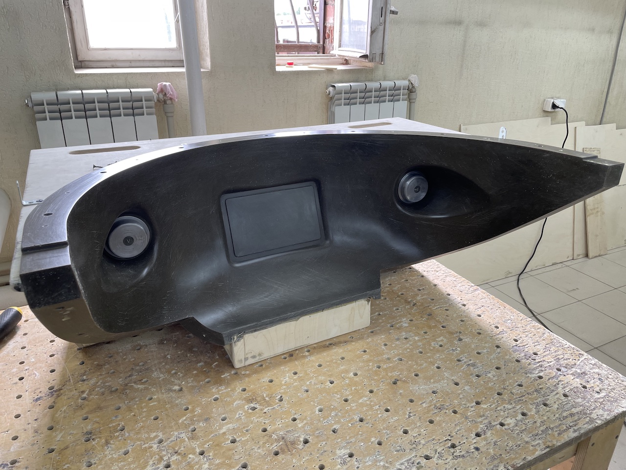

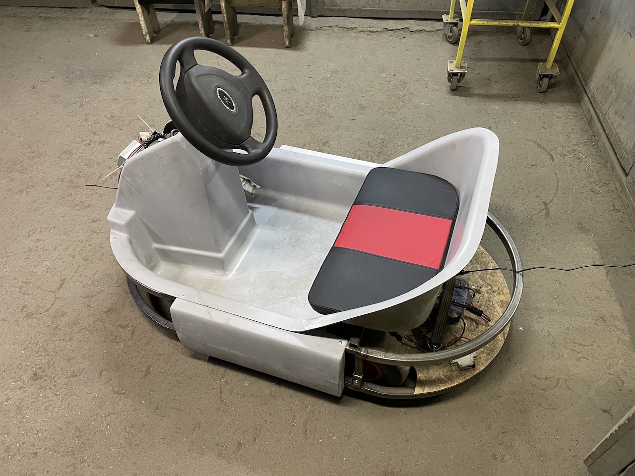

polk
Вот и ходовая машинка обвешанная первым пластиком
А это на счет формовки, на фото матрица без боковых дополнительных элементов на восковании, ... такую просто невозможно вытянуть, её можно только выклеить
Эту деталь получу не раньше среды следующей недели  :-)

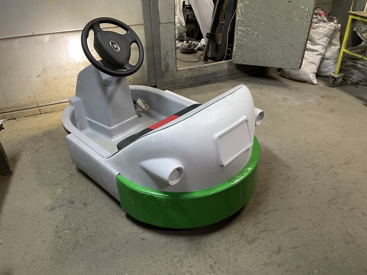

polk
Ещё одна деталь кузова встала на место  :wow:

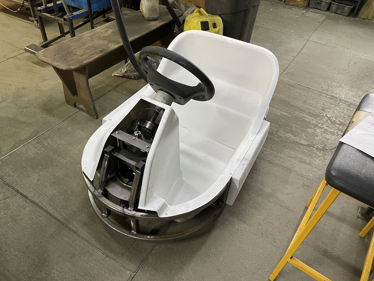

polk
Сегодня начали сборку пробного "стенда" для эксплуатации мотора от ЭУР ВАЗ на подобной конструкции с поворотным ведущим колесом, бесконечным поворотов в любую сторону.
На данном моторе будет собираться испытательная машинка в виде электрокара для внутреннего перемещения грузов, а в дальнейшем уже и как парковая машинка типа бамперного автомобиля для взрослых. Рулевой редуктор в виде ценой передачи 4/1  :-)
Контроллер управления бесколлекторного мотора будет закреплен на самом моторе, а управление им будет через щеточный узел через механический контакт щеток с токосъемнымьи кольцами. Педаль газа, уже как принято, от автомобиля ВАЗ...
Жду электронщиков для подключения данного мотора...

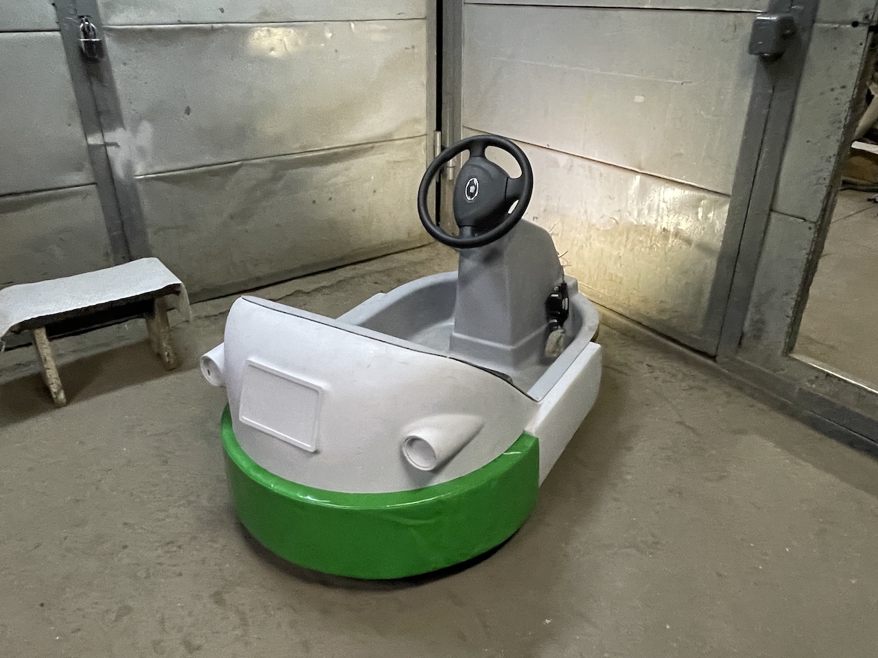

polk
Ну вот проект подходит к своему завершению, или началу этого проекта  :bn:

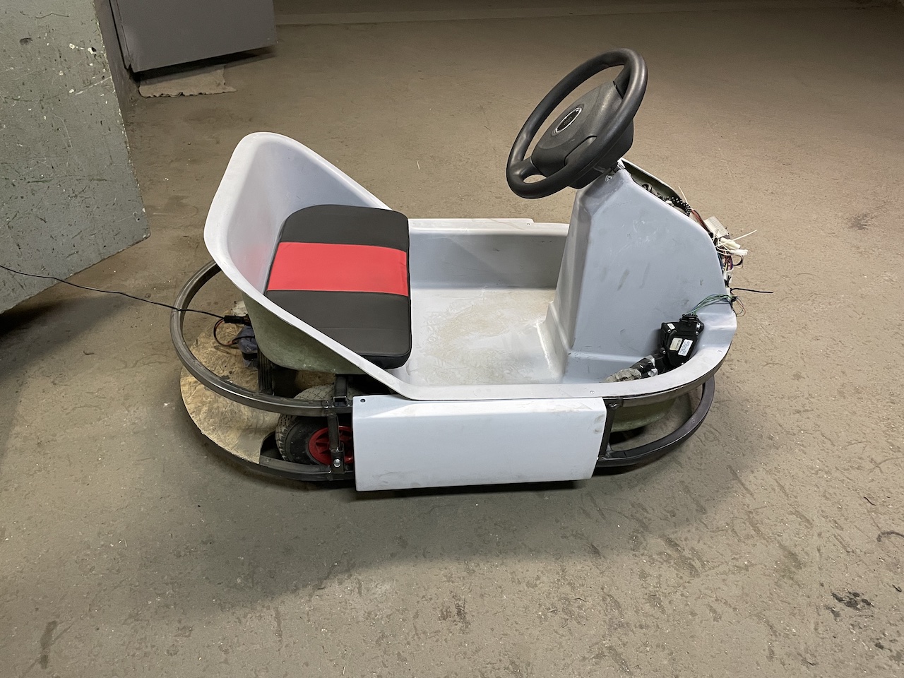

polk
Первые гаражные испытания и первая зарядка...
