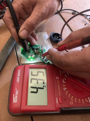

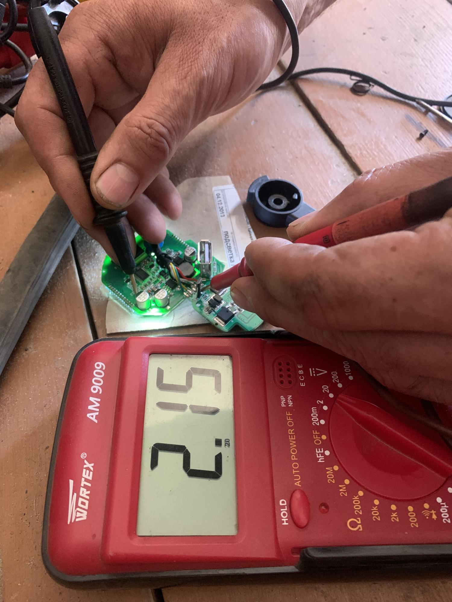

Добрался до датчика. А какие напряжения должны быть на нем?
Земля,                  питание-0.8В обычно 4.2В,                разный уровень от 0 до 4В (бывает от 1 до 3) в зависимости от нажатия ручкой.
значения с крайних лапок
И на каких выводах с землей какие должны быть напряжения?
Даташит на конкретный датчик поискать. Но, думаю, не ошибетесь и перебором.
diman999
Датчик 49Е, нашел по нему какой то даташит на ss49e, по картинке схоже, по данным тоже. Определили что третья лапка нам нужна. На ней в зависимости от положения магнита скачет значение от 1.8 до 2.5
Значит газ работает. Надо искать дальше, в других местах.
