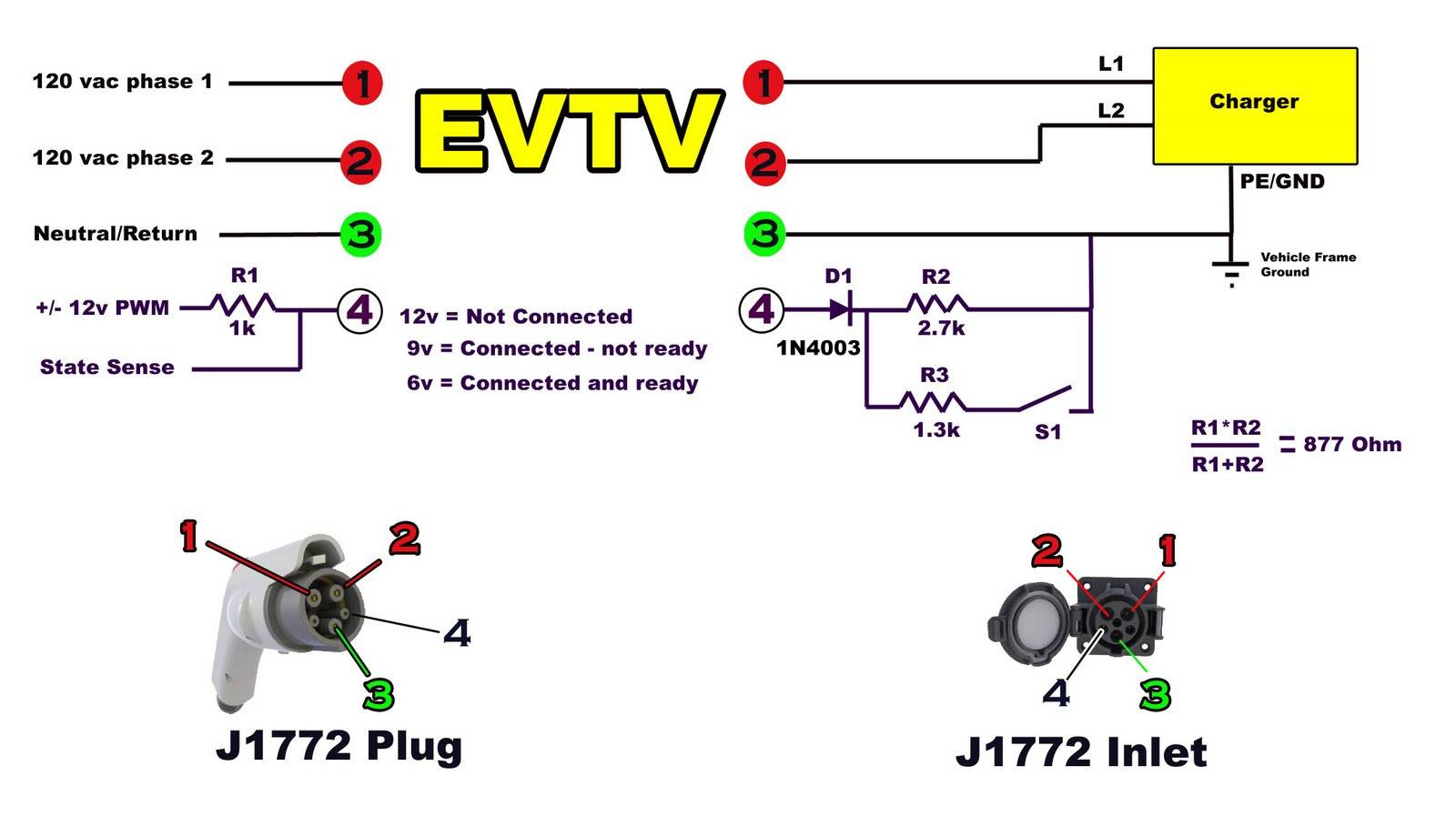

midway
#3
механизм блокировки вилки стоит со стороны автомобиля, если автомобиля нет нажимаешь кнопку на вилке и вытаскиваешь свой переходник.

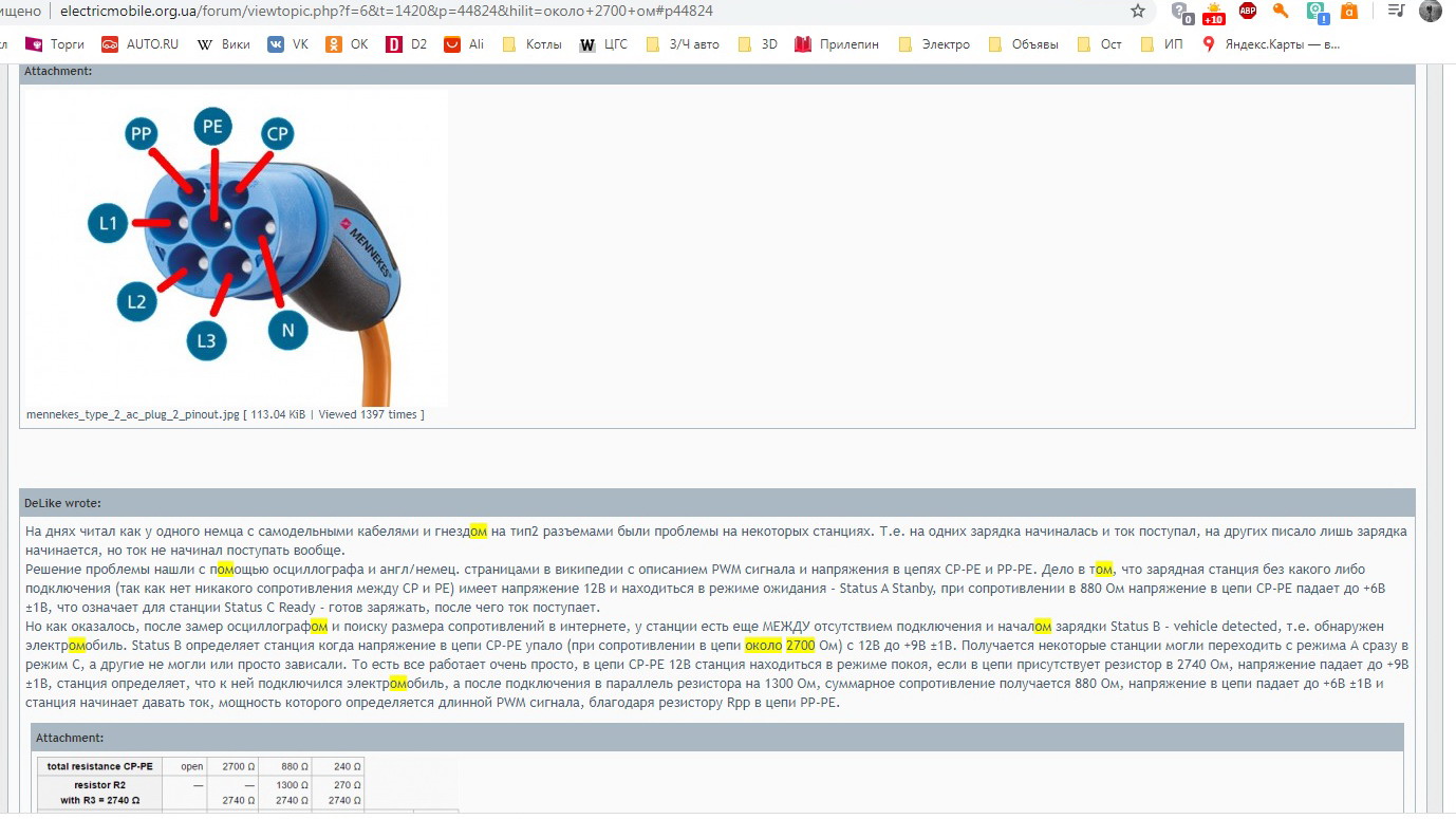

А схема простая можно взять розетки от авто например тип 1 , между 3 и 4 контактом сопротивление 877 ом , а с 1 и 2 взять 220В.

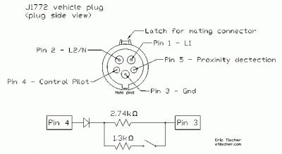

Цитата: dsssergei от 19 Июль 2022 в 00:16
круто.  :wow:
но схему паять я вряд ли осилю, надеюсь на производителя переходника... а вот это "latch for mating" интересно, это за этот выступ зарядная станция может заблокировать извлечение вилки и именно его надо пропилить чтоб там зацепа не было?  :bw:

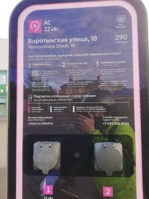

в общем вот такие зарядки у нас сейчас, по всему городу, и БЕСПЛАТНЫЕ  :wow: респект Собянину :hello:

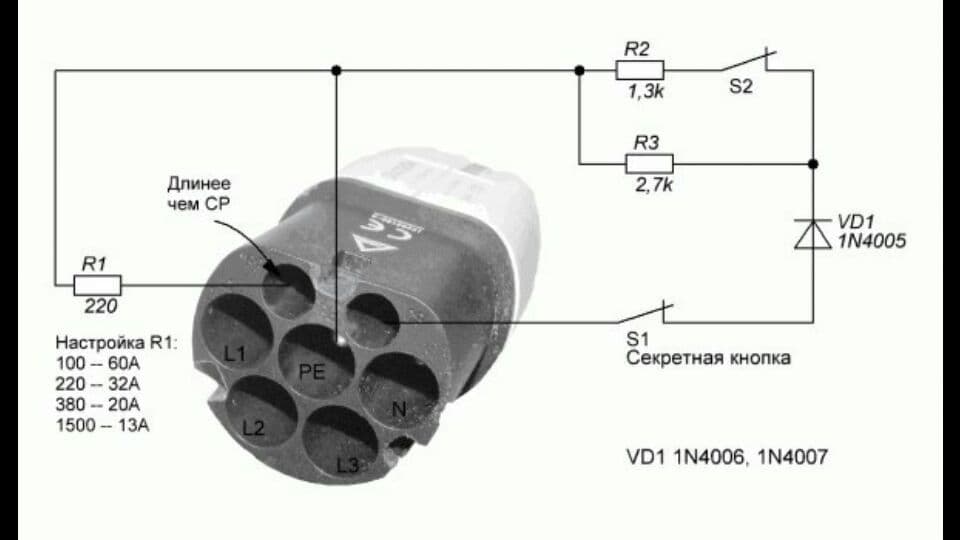

В общем, вскрыл я переходник, там все просто. Между землей(центральным самым толстым контактом) и одним из сигнальных, впаян был резистор, один, я намерил 1кОм. Между другим сигнальным контактом и землёй просто проводок.   ;-D
Но резюк болтался слегка, пайка отошла, но он там ножкой прямо в контакт просунут так что не знаю, может ли пайка быть виновна. И 1кОм, это многовато? должно быть 877 Ом? Могло ли это сказаться на том, что зарядная станция не принимает мой переходник?  :bn:

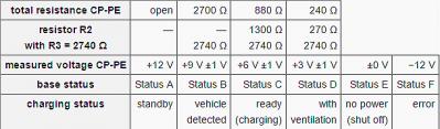

Или же это слишком умная станция и она сначала ждет от автомобиля сигнала "standby" (2700 Ом) а потом только сигнала на зарядку (877 Ом), и нужно городить схему с двумя резисторами с кнопкой? :bw:
tmkt
В общем, пропаял я резистор этот, не помогло. Не дает зарядная станция напругу... висит на сообщении "подключите электромобиль".

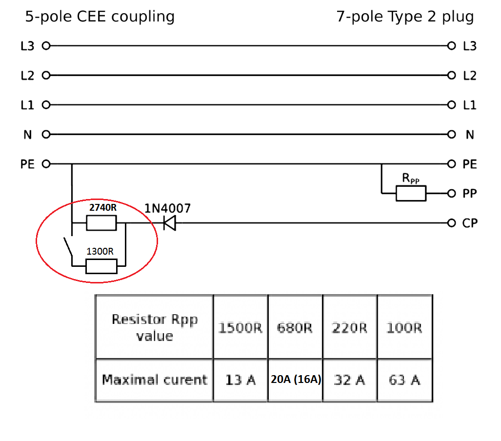

Вот думаю начать паять по схеме с кнопкой и двумя резюками... Вопрос только зачем там еще и диод? :bw:

Цитата: tmkt от 06 Авг. 2022 в 07:54Вопрос только зачем там еще и диод?
Если он там стоит значит нужен. Если есть сомнения, то никто не запрещает самому углубиться в тонкости работы протоколов зарядки и сделать всё по своему...
Сделайте по схеме и пользуйтесь.

только я не могу понять, какой диод ставить? я профан в электронике, и на схемах вышеприведенных, диоды по разному обозначены, то одни буковки то другие...  :sorry: y..
или подойдёт вообще любой, с заведомо большим допустимым напряжением и током?
tmkt
спаял по схеме... с резисторами вроде разобрался. но вот с диодом проблемы, все диоды которые я выпаял из сломанных блоков питания, даже в открытом направлении дают сопротивление в несколько сотен Ом  :bw: то ли диоды плохие то ли я не так что-то делаю. Лучшей оказалась диодная сборка с тремя ножками, у нее 200 Ом. Вот и как быть? это добавочное сопротивление собьет же общее сопротивление цепи  :bn:

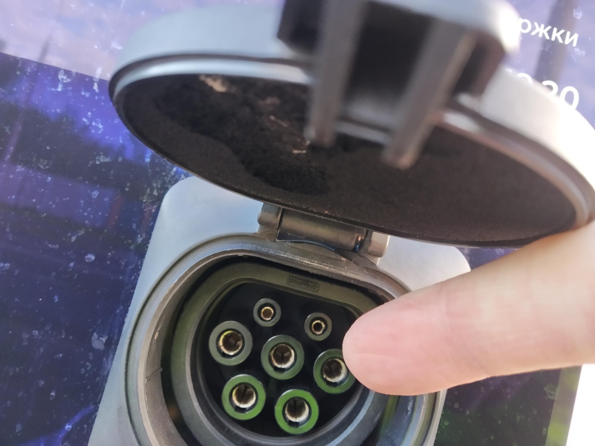

В общем, похоже вообще зря я паял, там может и не в этом дело. Последний эксперимент, я обратил внимание на цикличное жужжание внутри станции зарядной... и в прошлые эксперименты оно тоже было емнип :bw: так я подумал что станция просто пытается вставить блокирующий пин в отверстие вилки переходника, и не может, вилка гладкая сплошная.  :bn:
Техподдержка станций мне сказала что так и есть, без блокировки зарядка не включится.
Вот как вырезать этот паз под блокировку? не понимаю, образца под рукой нет  :sorry:

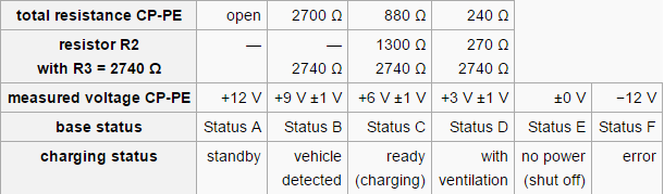

Сопротивление диода мерить бесполезно. Мультиметр показывает падение напряжения на переходе. Оно может быть от 0,4 до 1 В, в зависимости от типа диода.
На схеме вроде есть пояснения. 12 В - нет коннекта, 9 В есть подключение, нет готовности, 6 В подключение и готовность. Рассуждая логически, на неподключенном пине должно висеть 12 В. Чтобы пошел заряд, его надо просадить до 6 В. Или сначала до 9 В, потом до 6 В, если зарядка умная. Почему бы тогда не использовать стабилитроны на 6 и 9 В?
