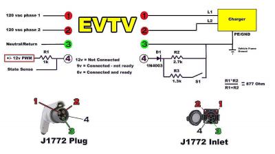

диод нужен согласно схемы для блокировки ШИМ - указано же что там +/- 12 Вольт
можно поставить с экономки 4007
Добавлено 11 Авг 2022 в 21:36
со стабилитронами идея не плохая
хотя по моему проще найти резисторы
Добавлено 11 Авг 2022 в 21:37
[user]tmkt[/user], возьмите с собой мультиметр и контролируйте напряжение на сигнальном пине
надо только сварганить приблуду для замера
диод с кондёром

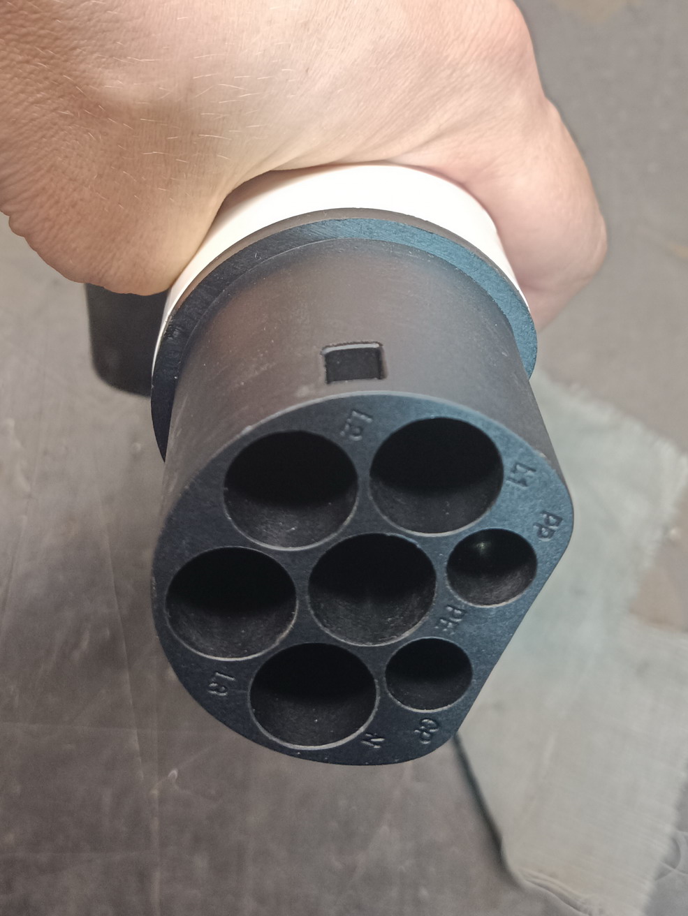

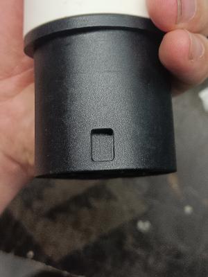

основная проблема сейчас в том что ЭЗС пытается всунуть блокирующие пины в пазы вилки, то есть переходника моего, а на нем пазы отсутствуют изначально :( так что проблема сейчас не в электронике, а в механике.
Техподдержка мне подтвердили что без блокировки напругу ЭЗС не выдаст.
Добавлено 12 Авг. 2022 в 15:18

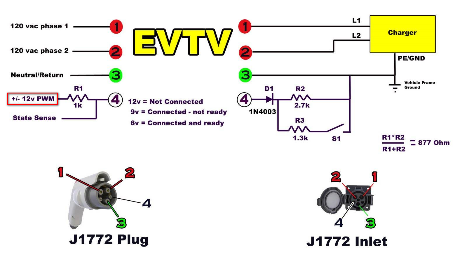

Цитата: Mike 372 от 11 Авг. 2022 в 20:40
Сопротивление диода мерить бесполезно. Мультиметр показывает падение напряжения на переходе. Оно может быть от 0,4 до 1 В, в зависимости от типа диода.
На схеме вроде есть пояснения. 12 В - нет коннекта, 9 В есть подключение, нет готовности, 6 В подключение и готовность. Рассуждая логически, на неподключенном пине должно висеть 12 В. Чтобы пошел заряд, его надо просадить до 6 В. Или сначала до 9 В, потом до 6 В, если зарядка умная. Почему бы тогда не использовать стабилитроны на 6 и 9 В?

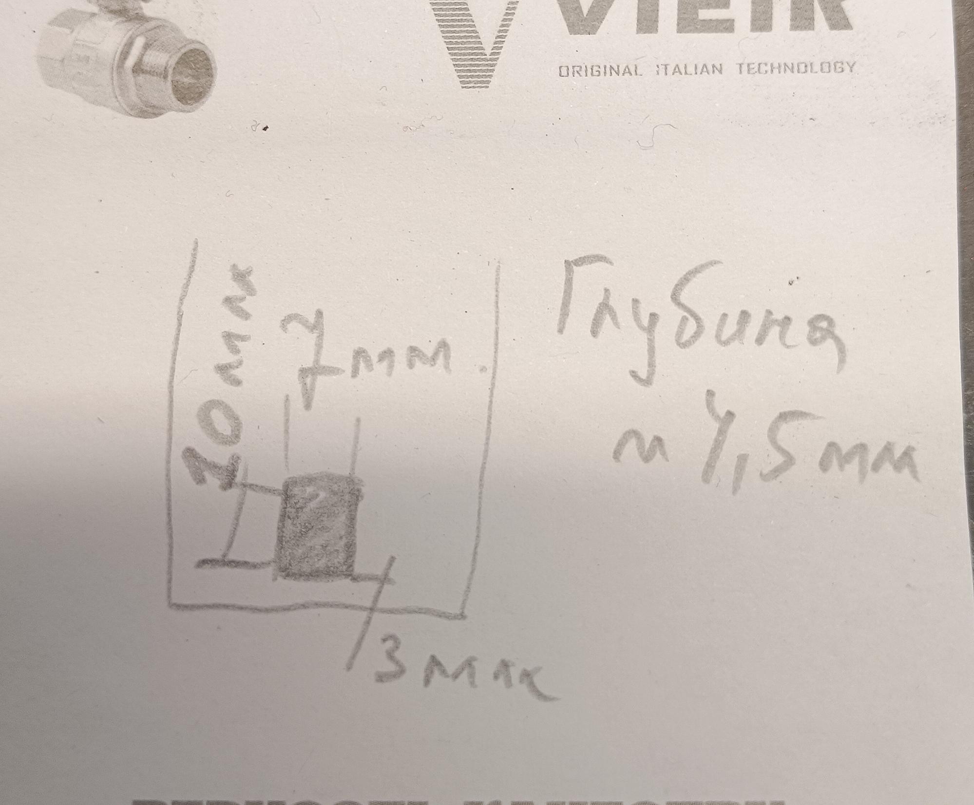

пока проблема не в этом. я слышу жужжание моторчиков внутри зарядной станции, очевидно она пытается просунуть блокирующие штырьки, и не может, снова пытается и так по кругу.
Я попытался по картинкам вырезать три паза в своем пеееходнике, но пока безуспешно... нужен образец, не понятно какой глубины пазы должны быть, один или три... ничего не  понятно
хуже всего если эзс еще и наличие перемычки между пазом и торцом вилки как-то проверяет
dsssergei
#20
Цитата: tmkt от 12 Авг. 2022 в 15:14вырезать три паза
Фотку своего переходника покажи, уж любопытно стало.
Для пущей безопасности, если ты кнопки не установил, то я бы пазы вырезал сплошняком до самого края разъёма (удалить стенку 3 мм) чтоб можно было "заблокированный" разъём вытащить.  Бывали такие моменты что станция не отдавала разъём.

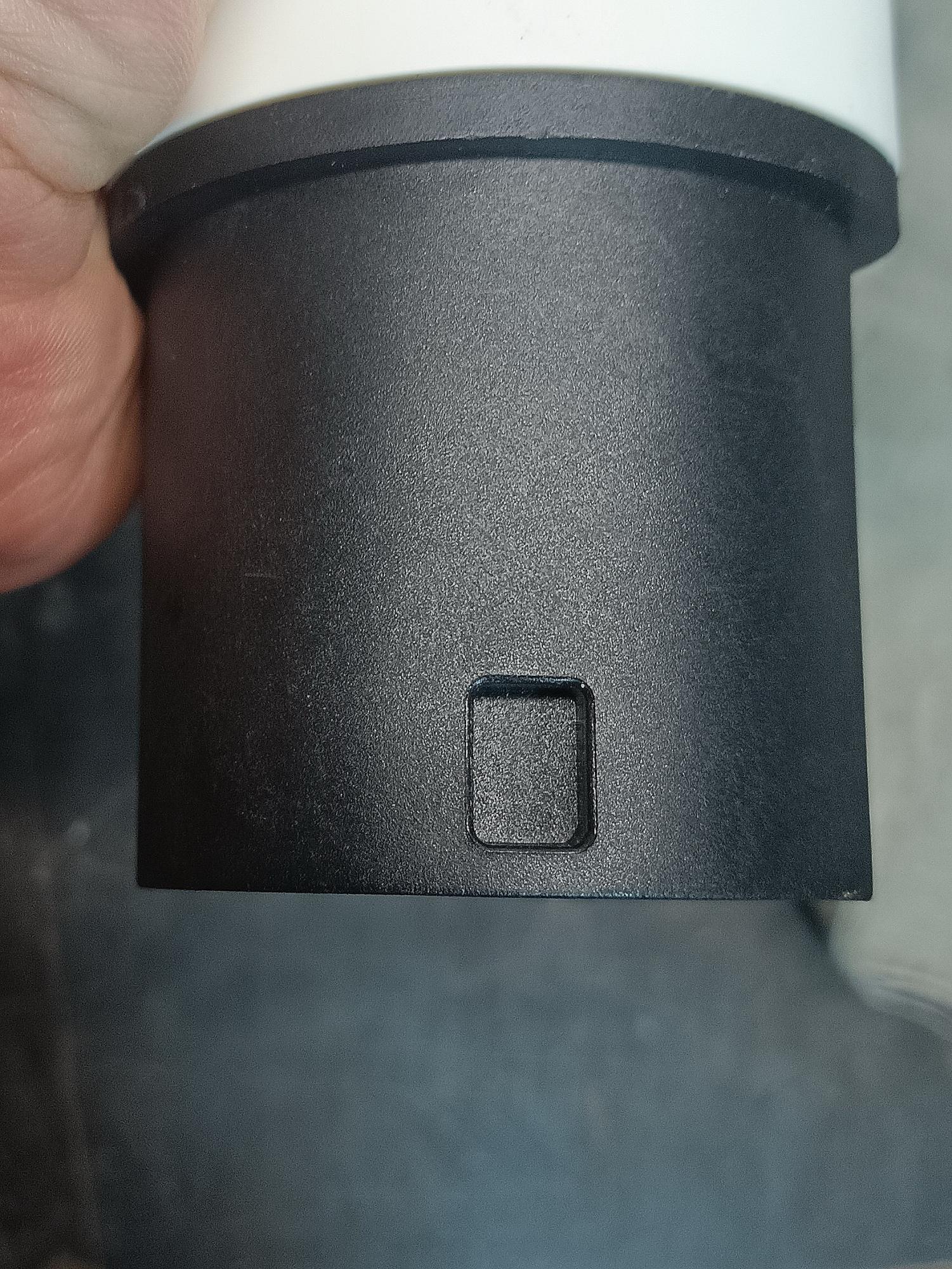

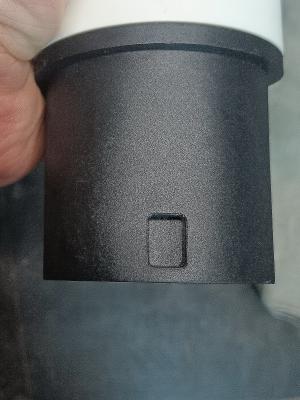

Но мой переходник ЭЗС упорно не видит. И в последний раз я догадался достать переходник в процессе и заглянуть в розетку,  увидел этот самый штырек, которым блокируется вилка... он там один, а не три, так что с трех сторон я напрасно вилку изуродовал  :pardon:
Ну теперь сосредоточился на верхнем пропиле, авось получится.
Также, не исключаю вариант что надо поменять диод, с ним я мультиметром намеряю совсем не те сопротивления между контактами, которые должны быть по схеме.

Цитата: tmkt от 15 Авг. 2022 в 14:35с ним я мультиметром намеряю совсем не те сопротивления между контактами
вам никакие сопротивления мерять не надо
вам выше дали таблицу - надо только спаять
для чего диод я уже обьяснял

я купил набор резисторов, за 600р примерно, там их 600 штук... пришлось набирать последовательно по два, для нужного номинала...
и диод тоже доьавил, причем на коннекторах так что он сьемный. пробовал и с диодом, и без него... и паз под блокировку вытравил огромный... не выходит. Где-то ещё какая-то проверка у этой шибко "умной" ЭЗС, которую мой бич переходник не проходит :~-(

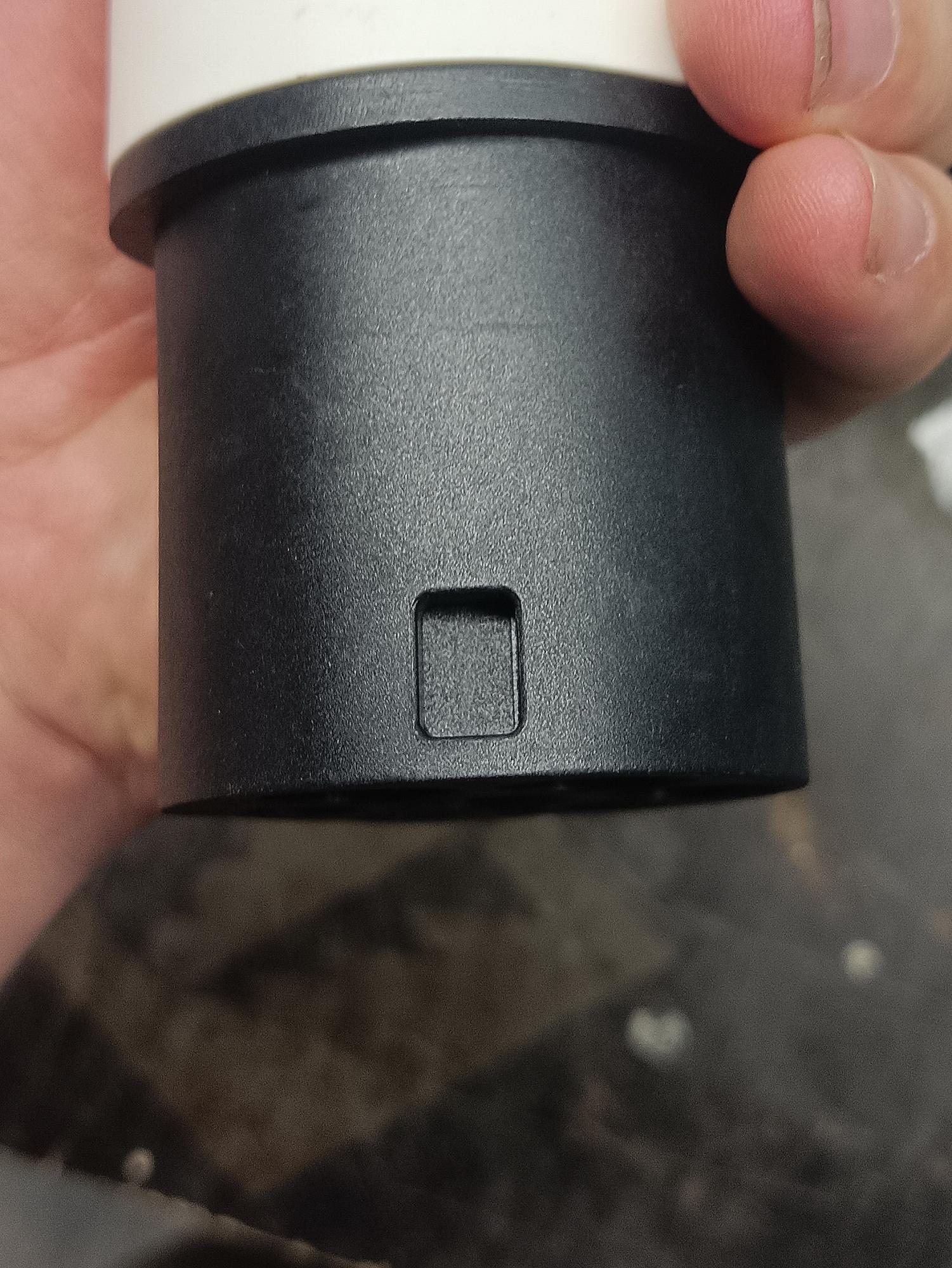

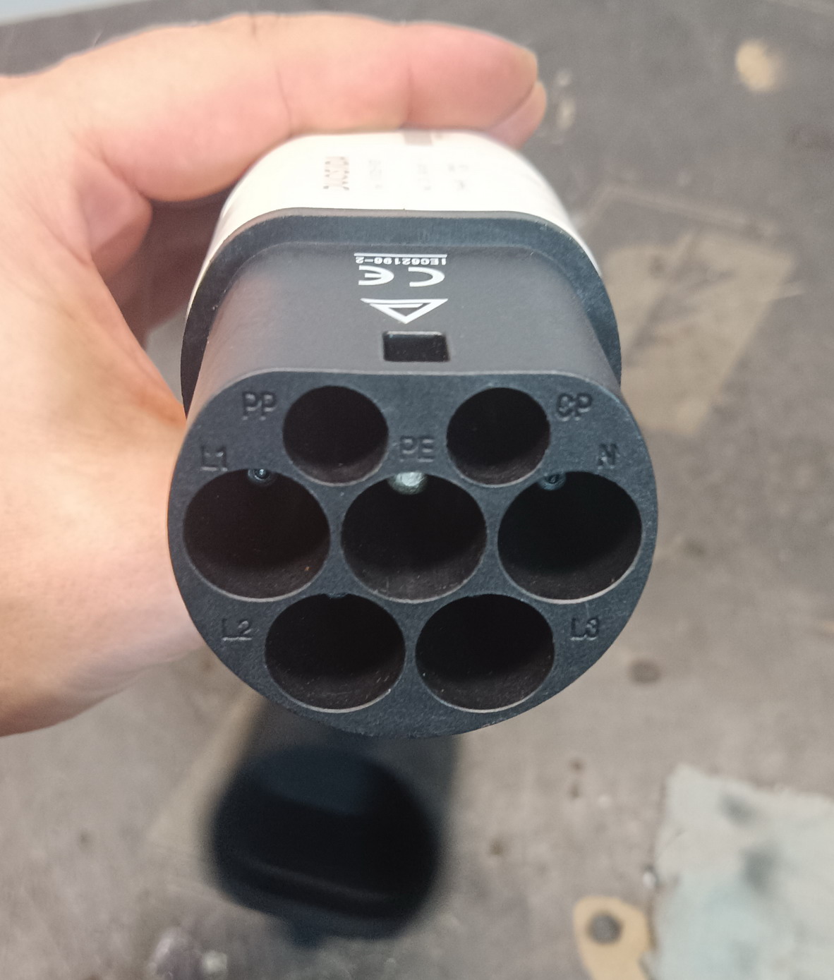

насчёт от машины, я так и сделал, как раз получил, выглядит круто как от авто, с толстенным проводом 2.5мм2 жилы силовые и розетка 220в на другом конце. Кстати, я его сейчас тоже промерил на сопротивления и он даёт очень похожие результаты как мой колхозный переходник с подключенным диодом :exactly: осталось доехать до ЭЗС и проверить этот новый... но там честный паз под блокировку, и в отзывах на АлиЭкспресс пишут что частенько ЭЗС "не отдает" вилку. Но рискну пока без пропила, чтоб все стоковое... есть маленькая вероятность что ЭЗС настолько умная, что контролирует наличие пропила.  O_O

не пропила, а запрос заряда. и пока запрос не уйдет, станция не отпустит пистолет. Потому и нужна кнопочка размыкающая параллельные резисторы. В особо сложных случаях нужна ещё и вторая кнопка, чтоб полностью рвать линию контроля авто.

Цитата: tmkt от 16 Авг. 2022 в 17:45я купил набор резисторов, за 600р примерно, там их 600 штук... пришлось набирать последовательно по два, для нужного номинала...
на счёт номинала не стоило заморачиватся
судя по таблице там +/- 1 Вольт и шаг идентификации режимов в 3 Вольта
а диод обязательно - не игнорируйте

В общем проверил крутой переходник, и он таки работает. И таки зарядная станция его зажевала  O_O и не отдавала пока сотрудник техподдержки не перезагрузил порт :hello:
в комментариях пишут что может помочь сперва снять нагрузку а потом выдергивать переходник, но я вроде так и делал. Может следовало сперва завершить заряд в приложении, и только потом убирать нагрузку. Но скорее всего не поможет ,  я пожалуй пропил сделаю. Однако стремно, есть вероятность что ЭЗС настолько продвинутая что контролирует наличие пропила  %-)

tmkt
В общем сделал прорезь/пропил, через расплав... РАБОТАЕТ :-O успешно зарядился и потом спокойно забрал свою вилку :exactly:
вот только не понятно, станция сама штырек уберет или каждый раз после меня перезагрузка потребуется ;-D
