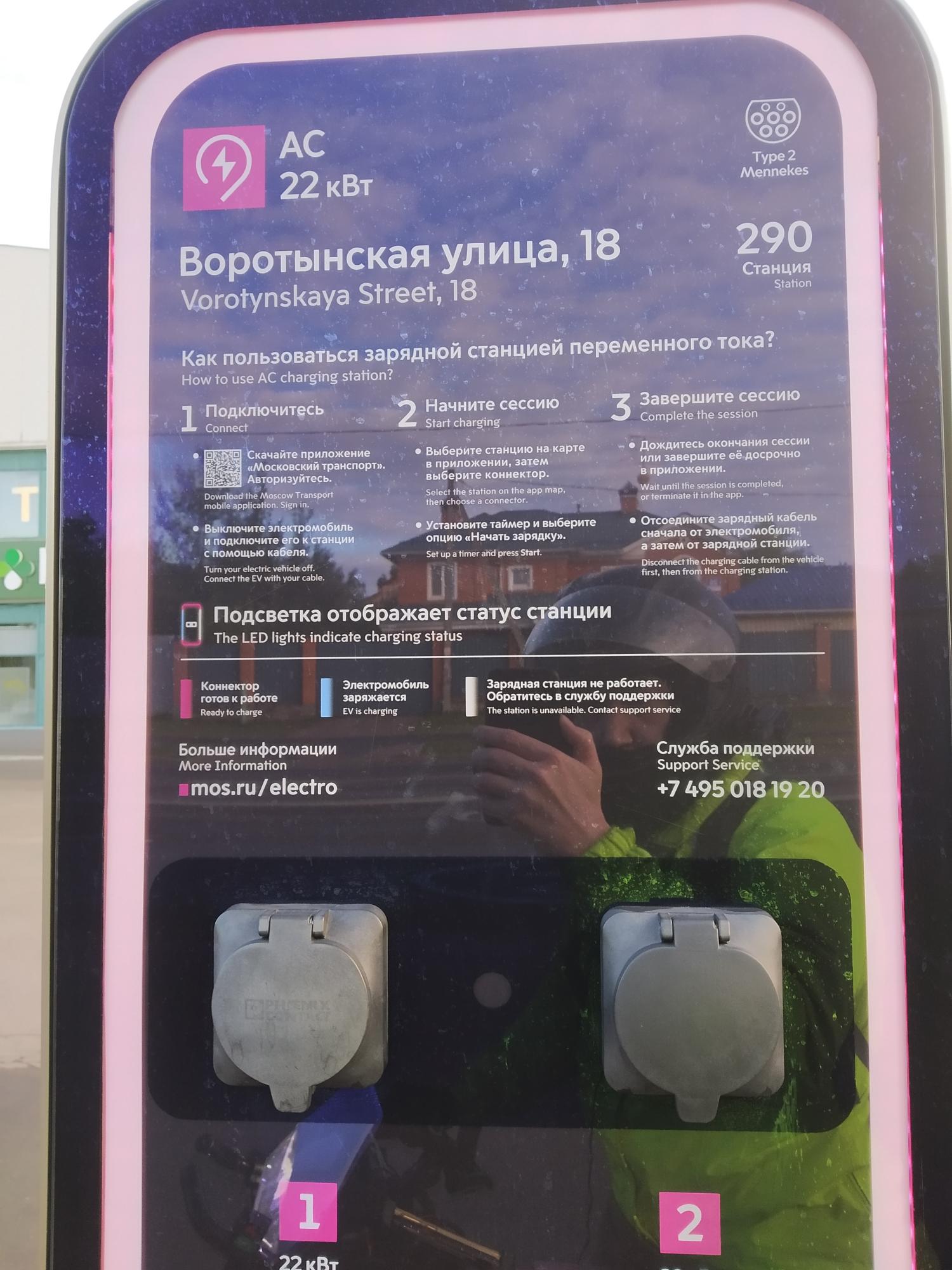

tmkt
В общем попытался от бесплатной зарядки в Люберцах зарядиться, там как раз типа Schuko 220v. обломали. одно приложение просто ошибку выдает, а другое плпросило привязать банковскую карту, которую я на месте привязать не мог... в итоге обратно поехал на остатках заряда, благо щас мне хватает уверенно на 120км и если немного экономить то и на 150км.

Успех товарищи!! :bravo:
Получилось зарядиться от столбика мособлэнерго, через стороннее приложение правда и платно. Все прикольно, и стремно. Потому что чтоб началась зарядка надо закрвть крышку. А по окончании надо быстро извлечь свою вилку чтобы не списывались деньги за простой. И по окончании крышка сама не открылась, но с помощью рукой все норм.
Стоимость киловаттчаса 15₽. Дорого, но при наших обьемах ерунда. :mus:

Купил я в общем переходник, чтобы втыкаться в розетки типа2 Mennekes, а с другой стороны подключать свои зарядники на 220в евророзетку.
На али по 2850₽ примерно :exactly:

Вот такая красота по всей Москве. Респект Собянину :hello:
Поэтому и закупил переходник. Тема шикарная
