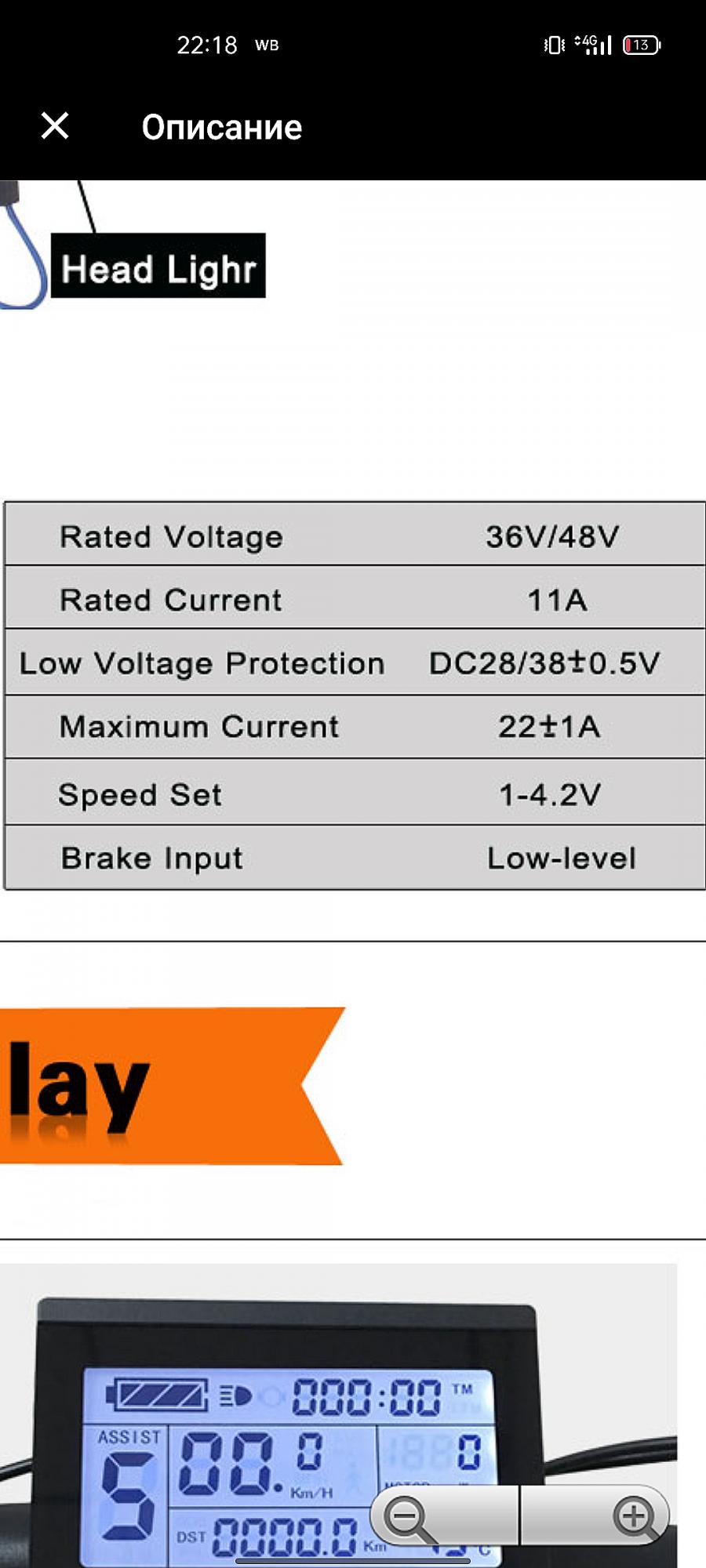

Только смущает контроллер на 11а...
Татос
[user]bort1k[/user], всё нормально. У него максимальный ток 22 ампера. То есть при 48 вольтах 1056 ватт электрической мощности. Вам больше не нужно.
bort1k
Аа, вон оно как. Тогда отлично. Буду брать, ещё раз спасибо. Удачи!
