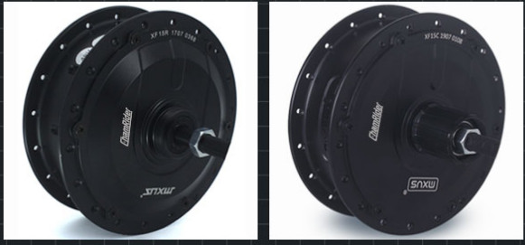

1. Брать mxus XF15? Чем отличаются freewheel и freehub?

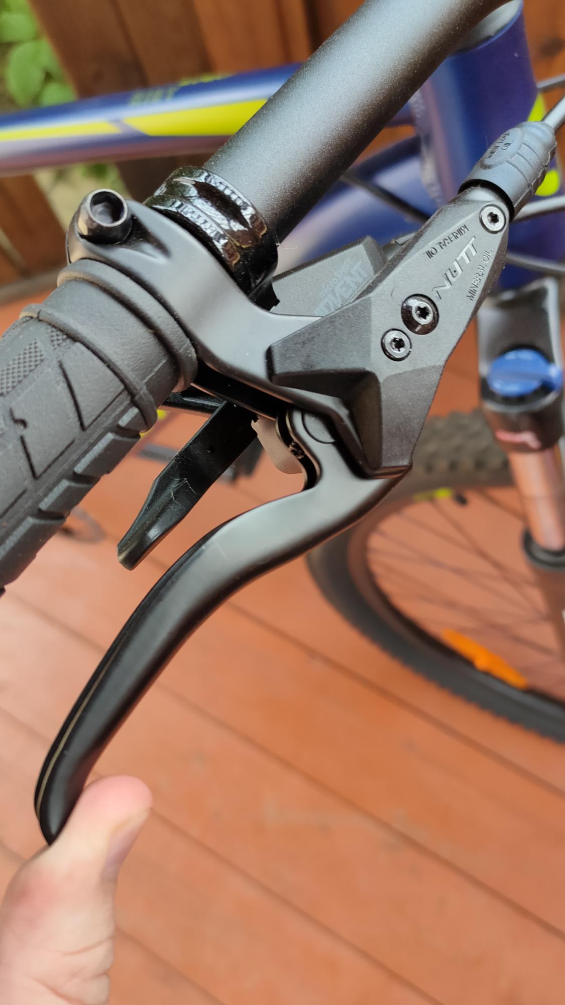

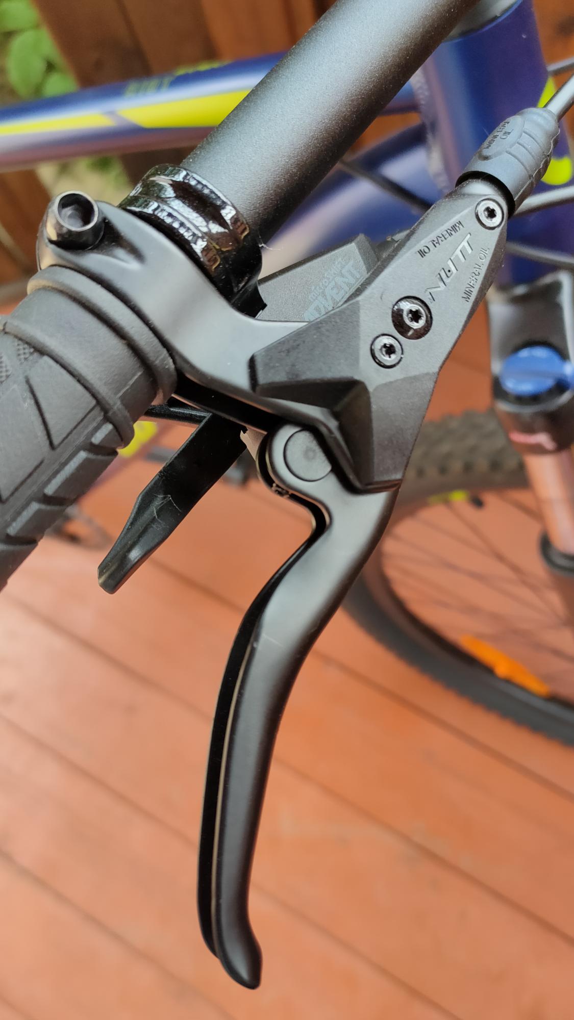

3. Как подцепить герконы к таким ручкам тормоза?
Добавлено 15 Июль 2022 в 09:31
Nikolaevich
датчик клеим на торец корпуса, магнит на рукоятку, напротив датчика

Цитата: bort1k от 15 Июль 2022 в 09:30Как подцепить герконы к таким ручкам тормоза?
Я с герконами не связываюсь. Концевики для мото, с Али,- стоят копейки. В рассверленное отверстие для регулировочного винта ручки. А так,- смотреть по месту.

[user]bort1k[/user],  freewheel под трещётку, freehub под кассету. mxus XF15 движок хороший, но если будете кататься не по ровной местности а с горками, нужно мощнее. Но это тянет за собой и батарею с возможностью большей токоотдачи. mavelis продаёт тот же китай. Цены с али примерно одинаковые. Я всегда брал у китайцев, но не набором а по отдельности что конкретно под себя нужно. Так что здесь посоветовать не могу.

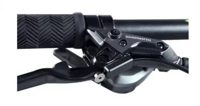

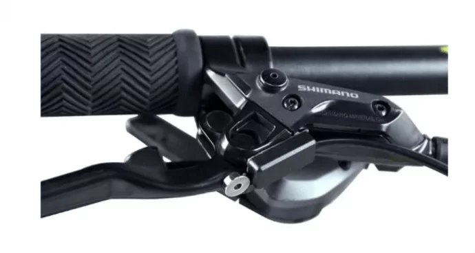

[user]bort1k[/user],  или купите с магнитами или как написал [user]Иван Сусанин[/user],  концевики. Всё зависит от того, как вам лучше. Если нормально всё сделать и то и то работать будет.
bort1k
[user]Татос[/user], возьму, которые кидал скрином выше. И поставлю их наверное вот так
