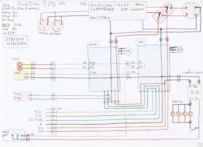

Спасибо. Во ЭТОГО мне не надо. Я хочу сам разобраться и починить свой speedway5.Мне нужна полная схема соединений для этого самоката  Может ктонить скинет ссылку на нее? Нужна схема соединений с указанием цвета проводов и всеми разьемчиками. Этот самокат уже побывал во многих руках. И "предыдущие умельцы" могли перепутать все разьемы и соединения  Конкретно: от курка идет трубка, в которой 7 проводов. . они сидят на трех разьемах: два двухконтактные и один трехконтактный. К трехконтактному есть ответная част от блока контроллеров.  вот один из двухконтактных просто болтается и ни к чему не подключен. Может в этом причина? Конкретно: не подключен никуда разьем с с коричневым и белым проводами, идущими от курка. Но я не знаю куда его подключить к блоку контроллеров т.к. все остальные разьемы контроллеров уже заняты (возможно они подключены неправильно). Моя версия: оба контроллера исправны, но на один из них не доходит упр. сигнал от курка, поэтому он и спит. (на другой контроллер сигнал от курка доходит и он вращает колесо ОК). Кто поможет разобраться с этим?
Master_X6
Цитата: Езип45 от 05 Май 2022 в 11:53Спасибо. Во ЭТОГО мне не надо. Я хочу сам разобраться и починить свой speedway5.Мне нужна полная схема соединений для этого самоката  Может ктонить скинет ссылку на нее? Нужна схема соединений с указанием цвета проводов и всеми разьемчиками. Этот самокат уже побывал во многих руках. И "предыдущие умельцы" могли перепутать все разьемы и соединения  Конкретно: от курка идет трубка, в которой 7 проводов. . они сидят на трех разьемах: два двухконтактные и один трехконтактный. К трехконтактному есть ответная част от блока контроллеров.  вот один из двухконтактных просто болтается и ни к чему не подключен. Может в этом причина? Конкретно: не подключен никуда разьем с с коричневым и белым проводами, идущими от курка. Но я не знаю куда его подключить к блоку контроллеров т.к. все остальные разьемы контроллеров уже заняты (возможно они подключены неправильно). Моя версия: оба контроллера исправны, но на один из них не доходит упр. сигнал от курка, поэтому он и спит. (на другой контроллер сигнал от курка доходит и он вращает колесо ОК). Кто поможет разобраться с этим?
на всех самокатах Minimotors схемы +/- одинаковые, вот например:

Принцип схемы ясен. От курка провод SD через задний контроллер идет на передний контроллер и возбуждает ФЕТ-ы , но я вижу следующее: Провод SD я прозвонил, он нормальный. Задний контроллер генерирует напряжения для вращения заднего колеса, а передний контроллер - нет. по нулям напруга на ФЕТ-ах переднего контроллера. Как дальше диагностировать?

В общем так:  не работает задний контроллер (правый по схеме). Левый работает ОК. Значит какой-то сигнал на правом контроллере блокирует его работу, хотя сигнал от курка есть. У вас на схеме есть какие-то провода связи между правым и левым контроллером. На схеме не разглядеть назначения этих связей. Может у вас есть более четкая схема?

Master_X6
Цитата: Езип45 от 05 Май 2022 в 17:59Принцип схемы ясен. От курка провод SD через задний контроллер идет на передний контроллер и возбуждает ФЕТ-ы , но я вижу следующее: Провод SD я прозвонил, он нормальный. Задний контроллер генерирует напряжения для вращения заднего колеса, а передний контроллер - нет. по нулям напруга на ФЕТ-ах переднего контроллера. Как дальше диагностировать?
Фото платы контроллера в студию
