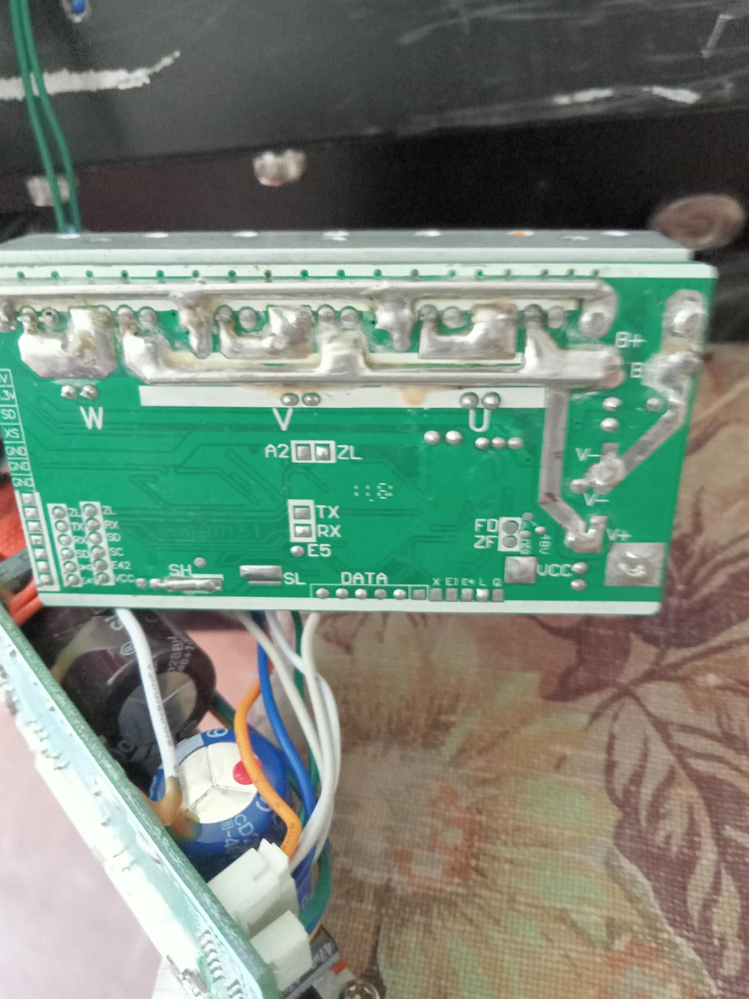

Цитата: Master_X6 от 05 Май 2022 в 23:04Фото платы контроллера

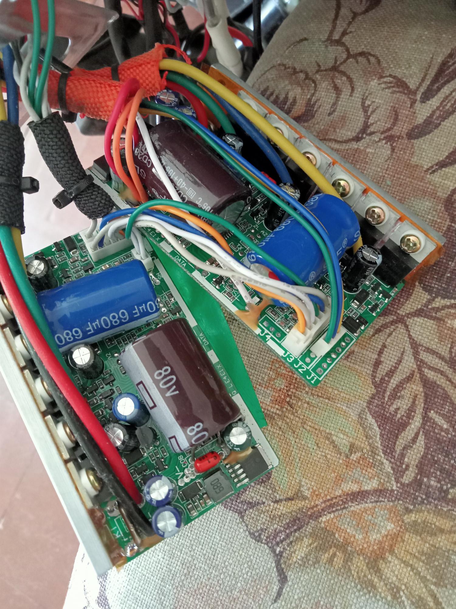

там два одинаковых контроллера  Для переднего и заднего колес
Езип45
вот фотки контроллеров. там два одинаковых контроллера - для переднего и заднего колеса.
Master_X6
Цитата: Езип45 от 06 Май 2022 в 10:59вот фотки контроллеров. там два одинаковых контроллера - для переднего и заднего колеса

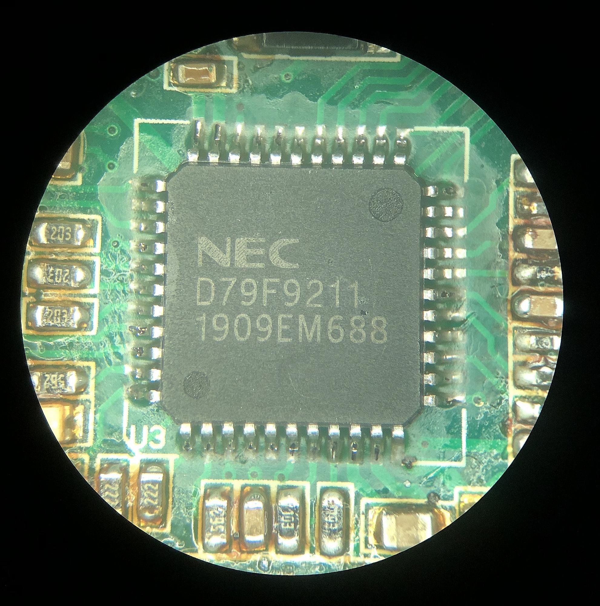

Осциллограф имеется? А вообще лучше отдать специалистам, если не подаёт признаков жизни, на плате нет видимых дефектов (пробитых MOSFET, горелых резисторов) чаще всего слетает прошивка или выходит из строя микроконтроллер NEC.
Master_X6
этот микроконтроллер:

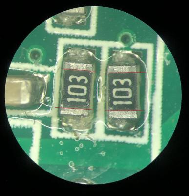

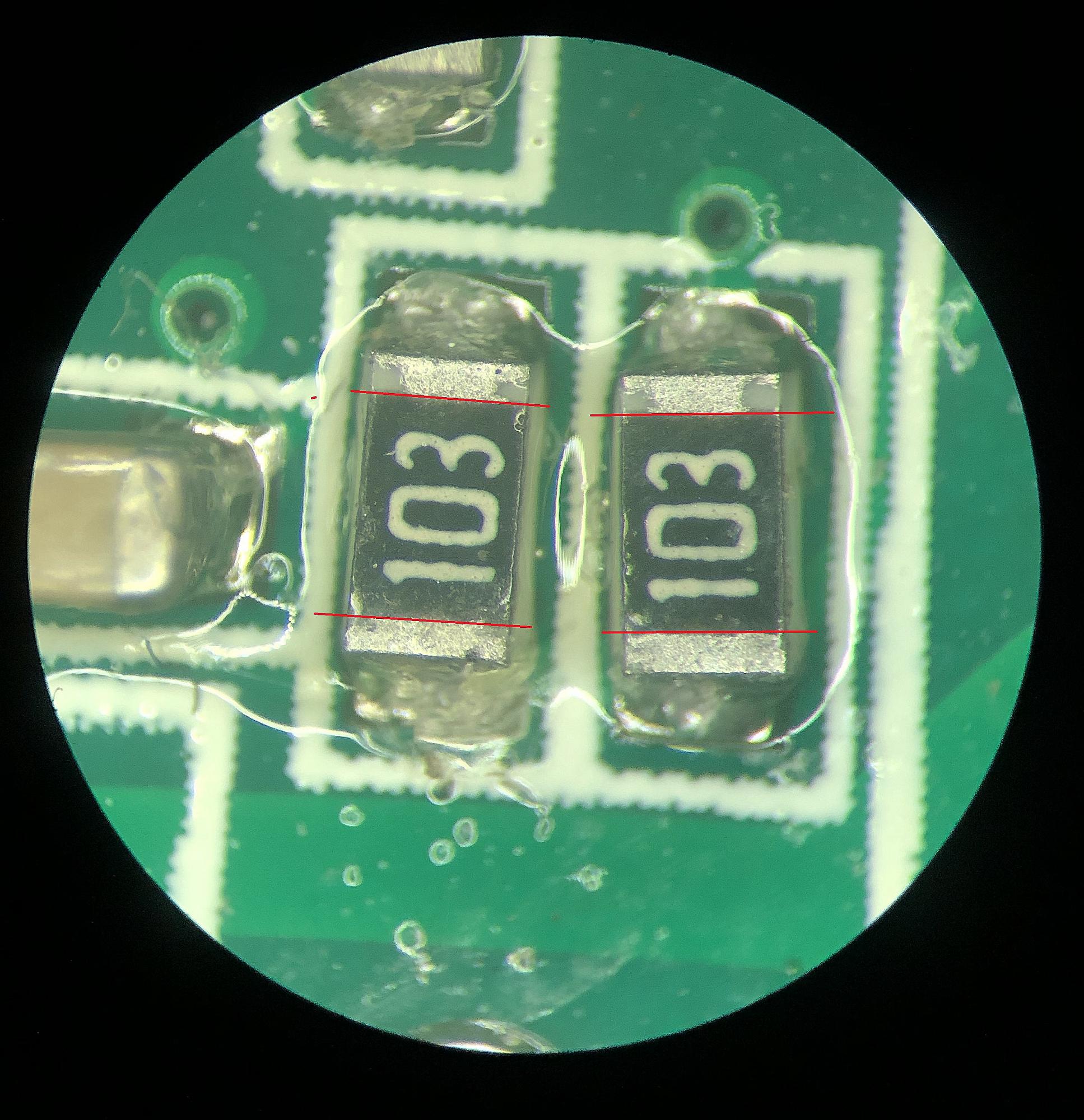

так же внимательно проверь все SMD резисторы, часто у основания от вибрации образуются микротрещины, которых даже в мелкоскоп не видно

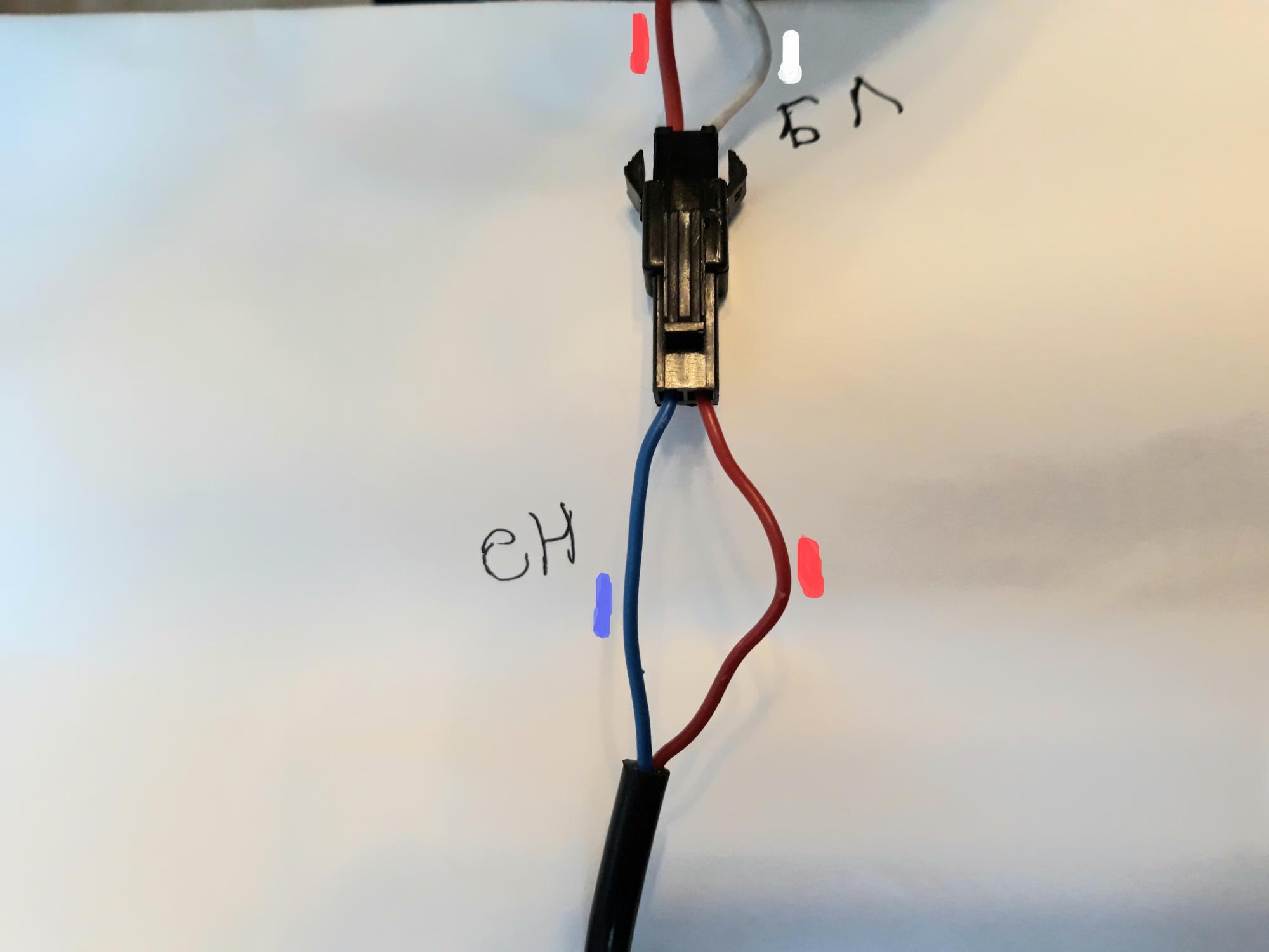

тут ест еще одна проблема: правильное подключение контроллера в схему самоката. У меня нет монтажной схемы на подключение контроллера и на связ его с другим контроллером  У вас она есть? Мне нужно чтобы на ней бфли все пазьемы от SW5 , цвет проводов и их название и назначение. Без этого  я могу спалить новый купленный контроллер (неправильным подключением). Пока мне ясен только 6-пиновый разьем идущий к курку. Все остальные мне не ясны. Например: из рулевой стоки идех ПХВ черная трубка, ав нкй 5 проводов. два на 2-хпиновых пазьемах и один на 3- х пиновом  С 3-х пиновым нет проблем, т.к. есть единственный 3-х пиновый разьем на блоке контроллеров. А куда подключать два остальных 2-х пиновых разьема - загадка. Когда я получил этот самокат от друга, один из этх 2-х пиновых разьемов просто болтался в воздухе никуда не подключенным  там кориичневый и белый провод. я разобрал весь руль нони к одному свичу эти коричневый и белый провода не идут  . Что это за сигналы?

Схема подключения котроллеров в проводку самоката примитивна, разобраться в ней элементарно, схему выше я выложил на примере Dualtron II LTD. Там из проводов-то кроме курка, несколько на стоп сигнал и рекуперацию 12 вольт от DC/DC преобразователя, который  питает габаритные огни и прочее освещение, а те 2 неподключенных - это скорее всего перемычка-ограничитель скорости на 25 км, во всех Minimotors есть такое, так как некоторые страны запрещают поставки самокатов с повышенной скоростью.
Серж Самокатный

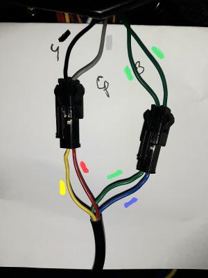

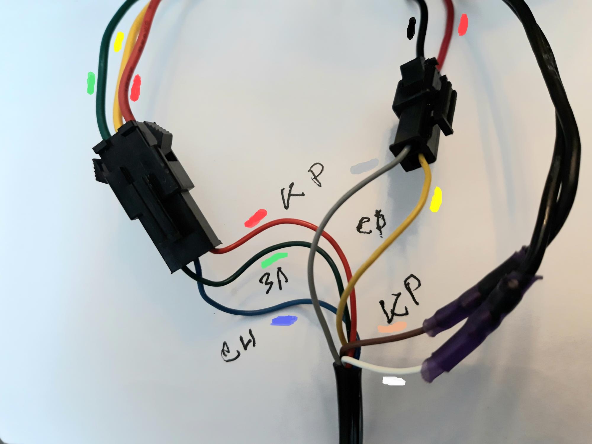

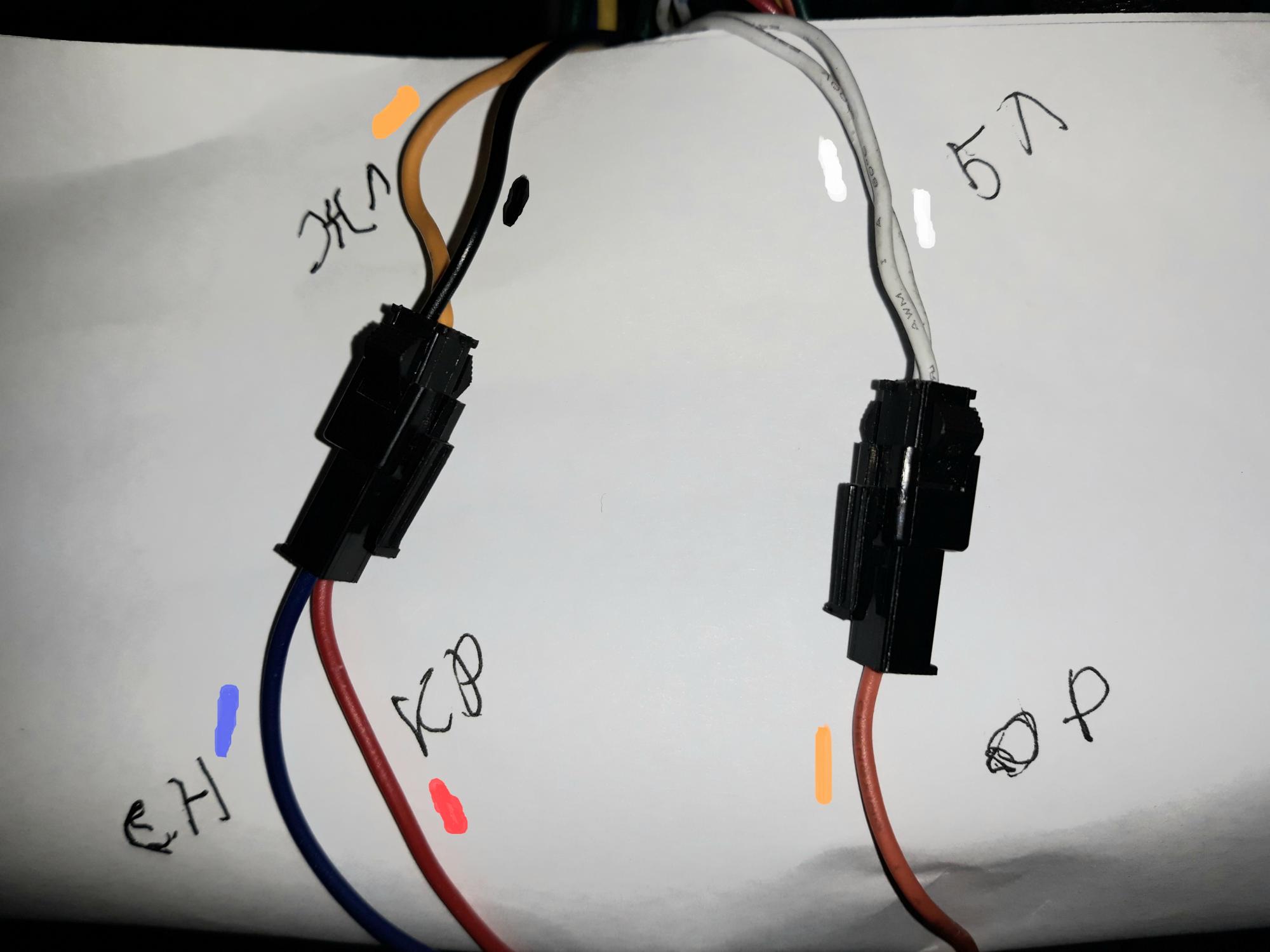

[user]Езип45[/user], тот двухпиновый разъем с коричневым и белым проводом никуда не подключается. Я залепил его изолентой. И он ни на что не влияет. Также из контроллера выходят 2 сероватых проводка однопиновых, которые если соединить между собой - появится лимит скорости 25км/ч, лично я эти проводки сразу отрезал. Схемы проводки точной пожалуй нет ни у кого, но лично я просто налепил меток и изоленты на поедмет того, куда что цеплять.

[user]Езип45[/user], Вы уже нас всех замучили🤪 Диагностика стоит 1000 рублей вроде, и там скажут , что неисправно, далее можете сами чинить😉 1 разьем есть на контроллере дополнительный, при включении фары с  него тоже идет 67.2 вольта, видимо для дополнительного освещения😊 Выкладываю фото проводов, там все понятно, рабочая схема от Спидвея 5, фоткал 2 года назад, когда менял контроллер🙄
