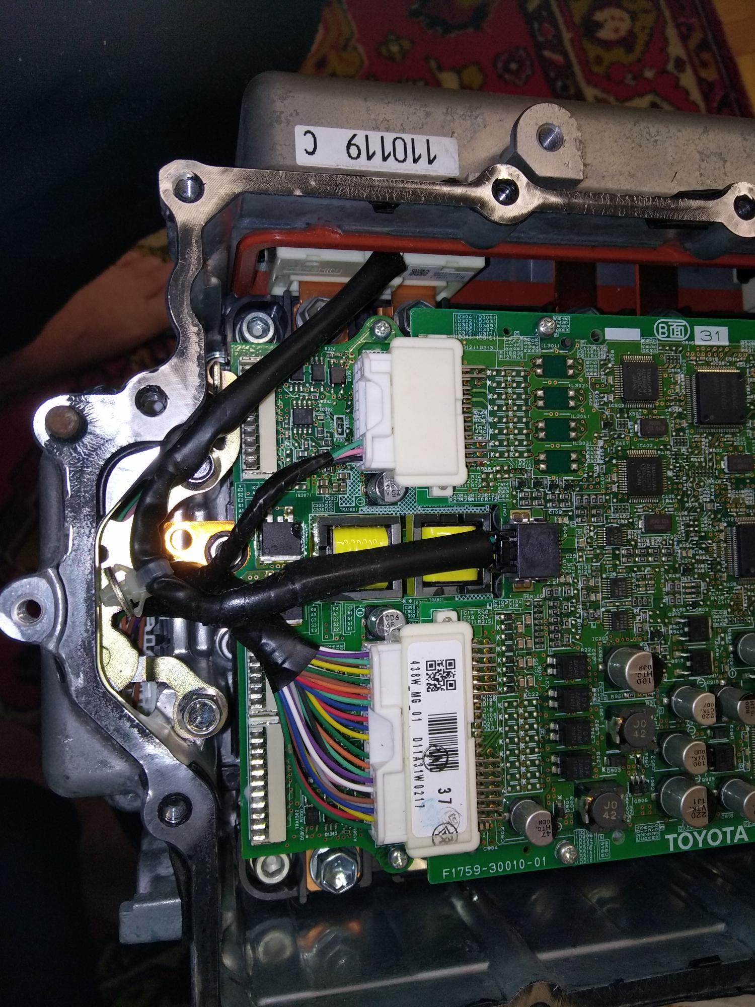

Нахожусь на начальном этапе рассматривания инвертора TOYOTA LEXUS и возник вопрос:
кто нибудь пробовал сам собрать из исходников и скомпилить прошивку  openinvertor для него?
Sagit
Исходя из отсутствия ответом можно сделать вывод что в доступе полноценных исходников openinvertora  нет.
Придется разбираться самостоятельно.Думаю не я один прохожу этот путь поэтому оставлю следы для следующего.
Для начала приложу исходные данные :трансмиссия P311 ,к ней инвертор G9201-75010 (сумарная мощность двух электродвигателей 105квт).
Описание внутренностей блока приложил в pdf к сожалению больше 4мб нерезрешено.Больше одного файла подключить недает , поэтому буду частями загружать.

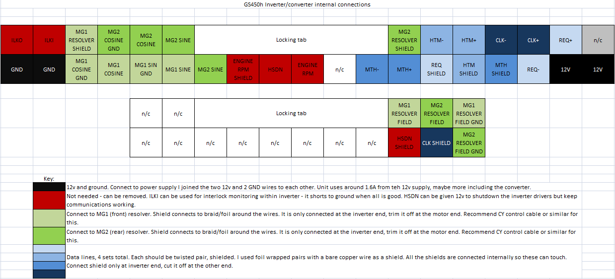

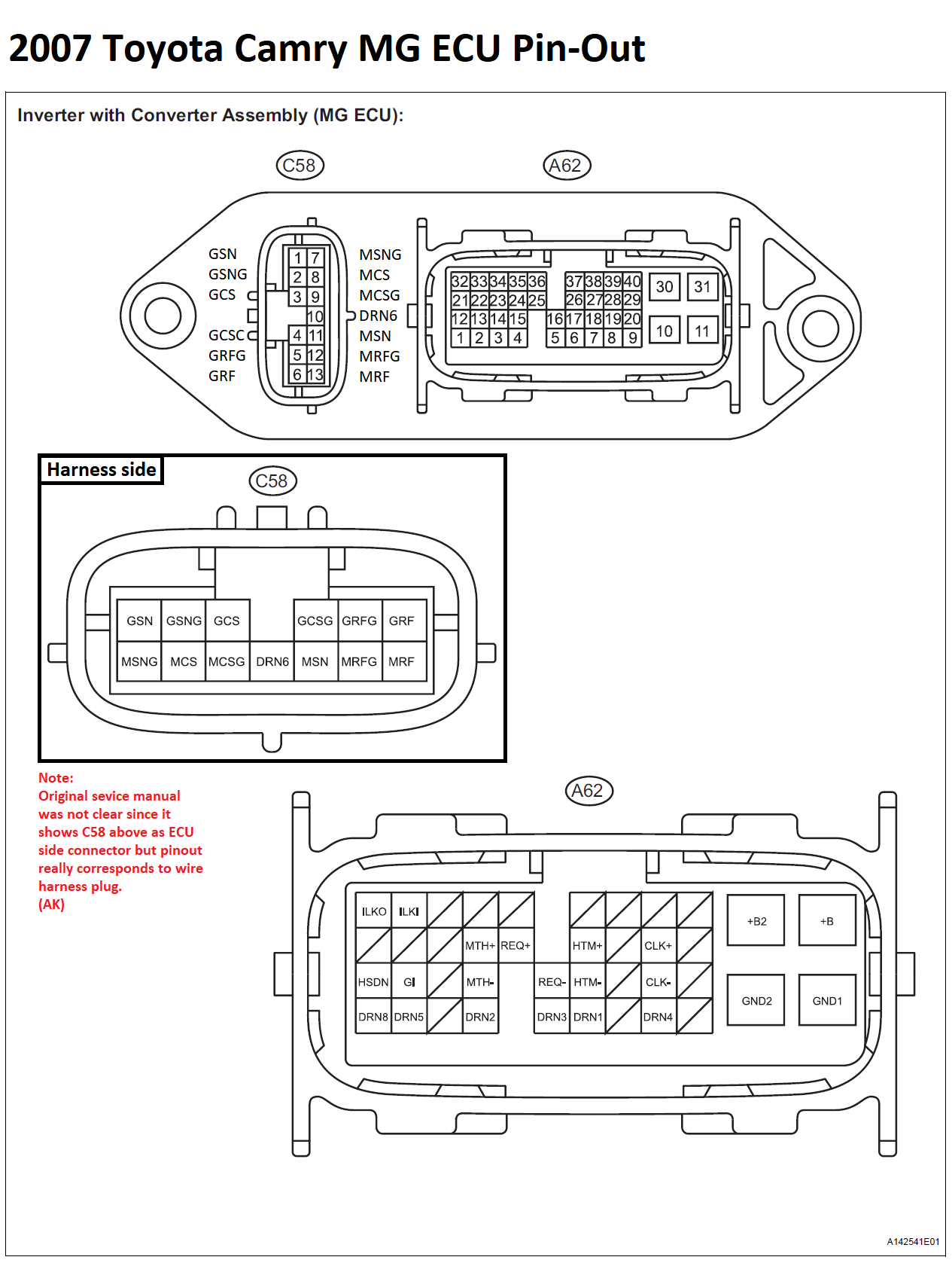

Распиновку внешнего разьема прикладываю.
Это вид разьема на инверторе , картинка внизу с расшифровкой тоже самое  , наложить на верхнюю картинку.
Интересны диф сигналы: (MTH+ MTH-) MotorToHost те от инвертора к нашему микроконтроллеру, ( HTM+ HTM-) HostToMotor те от нашего микроконтролера к инвертору ,
(CLK+ CLK-) тактовая  500кгц от микроконтролера к инвертору ,(REQ+ REQ-) строб определяющий чтение-запись REQ=1 это запись данных в инвертор,
REQ=0 это чтение из инвертора данных.В качестве преобразователей из диф сигнала в сигнал для микроконтролера 4 микросхемы типа ADM3485.В качестве микроконтролера
возьмем stm32h750, потому что он у меня есть живьем.Ну и для  связи с компьютером rs232 повесим ADM3232EARUZ Про данные поговорим далее тк исчерпан лимит закачки.

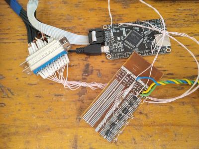

Если не получится то в сухом остатке останутся 3 IGBT модуля по цене 2тр с радиатором,вставлю свою плату ,
тем более что опыт разработки высоковольтных силовых преобразователей у меня есть.Пока на улице холодно надо время занимать,
Ну и картинка макетки.

Sagit
Да я видел этот исходник, на него и ориентируюсь.
У меня заработал прием ,данные декодируются контрольная сумма совпадает.
К сожалению в данный момент не могу проверить данные на передачу,кпп на огороде да и холодно пока.
По идеи тоже должно работать.

Возвращаясь к теме выложу снова фото отладочных макеток.
Описание контактов разьемов (вид как на фото) (взято с openinvertora)
DRN4-экран вокруг пары CLK
DRN1-экран вокруг пары HTM
DRN3-экран вокруг пары REQ
DRN2-экран вокруг пары MTH
+B +B2 вход 12v
GND -земля
Для проверки разьемы внутри
Распиновки этих разьемов (взято с openinvertora)
Позже ,если интерес непропадет,пооткусываю, заменю на стандартные легкодоступные DSUB25 и DSUB15, ну и макетки переразведу в нормальную плату .
