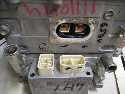

По теме новые картинки.
Располюсовка внутреннего входа напряжения на igbt модули.Напряжение пока подаю на внутренний вход 650v.
Распиновка внутреннего разьема на плату igbt для проверки правильности управления,
либо дальнейшей модификации если что-то не понравится.
Для нас важны сигналы enable MG1 и MG2
Цитата: Sagit от 06 Апр. 2022 в 18:38
Суть макеток проверить работоспособность,имеет ли смысл возиться дальше....

Нет и протокола там тоже нет, только входы ШИМ.Специально привел распиновку разьема ,сигналы enable управление двигателем 0-выкл 1-вкл. Сигналы drive 1-2-5- (UVW) ШИМ управление фазами MG1  drive 3-4-6 фазами MG2.
Можно напрямую подключать к микроконтролеру ,deadtime устанавливается на другой плате аппаратно.Судя по видео youtuba у toyotы плата IGBT унифицирована поэтому думаю что на  priuse  разьем с такой же распиновкой, но надо проверять.

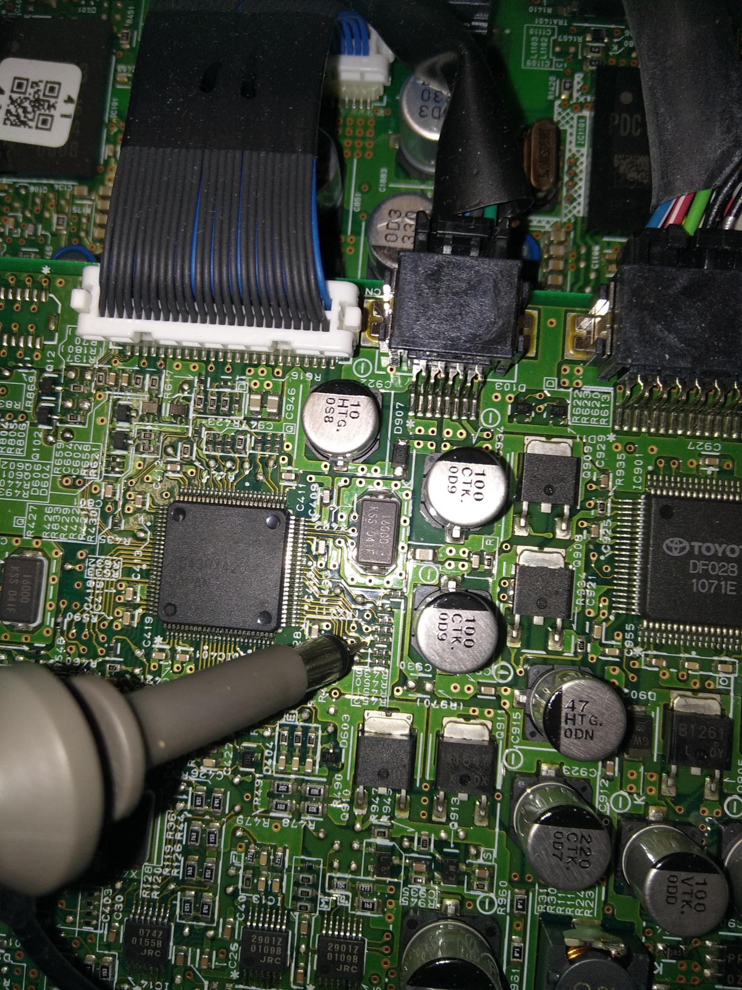

Для начала точки на плате  CLK без дифвхода для контроля
Теперь точки на плате MTH  без дифвхода
Рассмотрим чтение данных из блока 80 байт (всего 800 битов).
Самые важные выводы :
1)интерфейс не USART тк здесь есть тактирование старт-стопа ,
2)скорость обмена может быть любая-задается clk
3)задержка указанной длительности  после REQ обязательна!
Это главные секреты openinverta.
