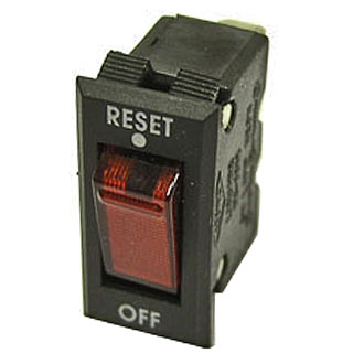

ребят, а как пересчитать ток? есть тумблер рокерный, 250 вольт 20А... получается на постоянном токе и 60 вольтах это сколько будет? Помню что то про два корень из трех, а вспомнить не могу ;) сколько это на 60 постоянки примерно?
FAS_r7
это не то что-то так считается.  на постоянке он от 60 вольт и всего десятка (а то и меньше) ампер запроста может сдохнуть от дуги в момент расцепления. я так один чайник подпортил от 75В,  когда он сработал от закипания (а ток-то всего был 4А штоле)
ranger
пытаюсь понять, вот скажем есть два выключателя, автомобильный 12 вольт 35А и бытовой, 250вольт 10А, какой предпочтительней ставить?
сейчас езжу на 16А выключателе от блока питания компа, тьфу тьфу держит ток в 30А
но решил поменять на более подходящий.  вот типа такого у меня стоит http://www.chipdip.ru/product/tr26-21c-11d1-swr74.aspx
1500 вольт в течение 1 минуты...
а, вспомнил, там еще 2 контактные группы, я их распаралелил чтобы нагрузку снизить.
Vetal
Ranger. Ну не путайте простую кнопку-выключатель с автоматом. Кнопкой вы выключаете при токе  <100мА, т.е. без нагрузки(при этом еще и на кондерах в контроллере удерживается напряжение), а попробуйте ею выключить при езде в гору при полном газе, а потом напишете результат, только запасную с собой возьмите, думаю не жалко будет кнопки для собственного убеждения. А автомат люди используют еще и как средство защиты при КЗ,при сгораниях контролера дабы защитить от дальнейшего возгорания и т.д. Так вот при этих условиях токи очень большие и дуга тянется очень сильно, а на постоянке она гораздо сильнее тянется(убрать ее сложнеи) чем на переменке, поэтому должны быть и соответствующие дугогасители. Поэтому и различие между ас и dс. В принципе если в автомата и выгорит контактная группа при размыкании,фиг с ним,главное чтоб все не сгорело вместе с батареей, автомат то дешевле на порядки от всей электрики в веле.

поэтому ищу компактный тумблер подходящий. Я думаю 220В 16А это примерно 30-40А на 60В постоянного тока,  т.е по моему мнению нормально, но лучше больше.
авотмат это таже кнопка, но в другом корпусе и с защитой. Которая тоже может прогореть кстати ;)
или я не прав?
и еще, автомат на переменный ток расчитан, как выяснить при каком постоянном он сработает? 20а 200а?
http://forca.ru/spravka/nizkovoltnoe-oborudovanie/paketnye-vyklyuchateli-i-pereklyuchateli.html как вариант imho
а вообще я разбирал американские кнопки от бп. там реально жила и рокер толщиной в 2-3мм, ну т.е площадью. И контакты 2-3мм, на моем велике проводка 1мм, т.е выключатель точно не слабое звено. А вот когда летом ситиджет буду готовить там будут провода с палец толщиной и автомобильный размыкатель массы ;)
ps. p.s p.s и вот еще интересно, рокерный выключатель от пилота на 10А. Это такой дурацкий когда чайник врубил, а он минут через 10 нагрелся и его отрубил. Сделать бы прикидки как на постоянном токе он срабатывать будет. Можно тогда поставить этот мини автомат как дополнительный. Идея про два тумблера мне как параноику очень понравилась!

по ней можно сделать вывод что 220В 10А это примерно 40А 12В
т.е связь есть, она линейная...
se
Я не специалист по автоматам, но мне кажется эта таблица про другое.
Полагаю в автоматах защита по току а не по мощности, поэтому 60в 10А и 220в 10А, рассчитан на ток 10А, а напряжение указано верхнее допустимое.
ranger
Если вам нужен мощный выключатель, для коммутации плюсового провода - ищите рокерный американский выключатель, лучше на 3 контактные группы, т.к. их можно запараллелить.
У американцев/японцев сетевое напряжение 120В, поэтому токи выше.
Как всегда могу предложить самовывоз из Москвы,  ;)   еще осталось пару штук https://electrotransport.ru/index.php/topic,9729.0.html
