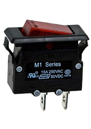

коллеги, зачем использовать автоматы?
Такого же типа есть в продаже [b-b]автоматические выключатели[/b-b] с токами срабатывания 5,10 и 15А (в случае необходимости их можно установить несколько штук параллельно).

VladimirA
Цитата: zap от 07 Май 2012 в 14:34
Я таким выключателем пользовался один сезон. Правда, запараллелил два канала в один, удвоив максимальный ток.
И параллельно выключателю подрубил резистор на 1кОм, которые держал конденсатор контроллера в полузаряженном состоянии. Так что искры не было.
Потом разбирал - внутри всё норм было. Но у меня ток был 17А всего.
Привет!
Тоже пробовал такой на 17А запараллеленный, но без резистора.
Через несколько дней он замкнулся на постоянное включение (щелкает, но не отключает).
Видимо произошло микроприваривание контактов при включении на емкость.
Потом разобрал, увидел какие там слабенькие контакты и поставил автомат на 25А.

Peoner
#314
это работает лучше, держит 32А постоянного тока, компактно, прост в монтаже, не дает искры. Там внутри рокерный выключатель, в момент касания искры не возникает. Вообще. Я не специалист, не знаю как это устроено. Наверное момент коммутации не растянут во времени и дуга не успевает возникнуть!
помнится в ветке про фазные (и батарейные) разъемы zap взвешивал и оглашал данные по "бананам",  tx60 и пр. тк вот он не очень одобрительно высказался в сторону плоских контактов (и я с ним согласен) типа как на клеммах упсовых аккумов, масса мала, площадь мала => греются сильно.
а теперь посмотрите на форму контактов данных выключателей. да за счет внутренней части контакта его масса (и как следствие, теплоотвод) лучше, НО площадь соприкосновения "папы" и "мамы" все та же, не большая... :-(
ну и сам выключатель... не айс, как показывают практические испытания. Не горит но залипает  :neg:
Автомат с микриком и резюком - рулят!!! Мож и громоздкий где то в чем то, но реализация "плавного пуска" (на месте искрогасящей камеры) перекрывает сей недостаток.
