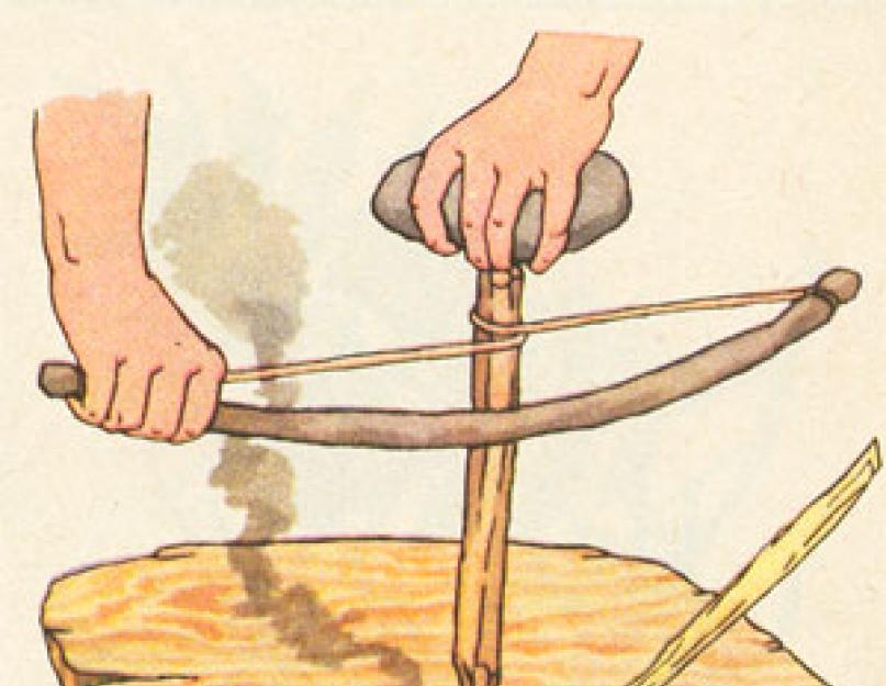

Есть механизмы, две обгонные муфты соединены с одним шкивом и одним валом. Шкив вращается в обе стороны, а фривилы передают вращение на вал, каждый в свою очередь, один прямо, второй через паразитку. Таким образом трос на шкиве будет наматываться с одной стороны и сматываться с другой. На нем всегда будет одинаковое количество витков.
Типа так:
:ah:

Цитата: i от 28 Янв. 2022 в 14:12Типа так:
О..!  Остроумно... Возьму на заметку...
Но как же быть с задним ходом?
ОХ...А ВАША ИДЕЯ ХОРОША!!! (буду использовать ...)  :wow: и кажется на её основе сделать и возможность катиться назад.

Цитата: М-Велосипедист от 28 Янв. 2022 в 14:19А ВАША ИДЕЯ
Это не моя идея. В детстве видел картинку аквапланера в журнале "Юный техник"... вот и пригодилась.
