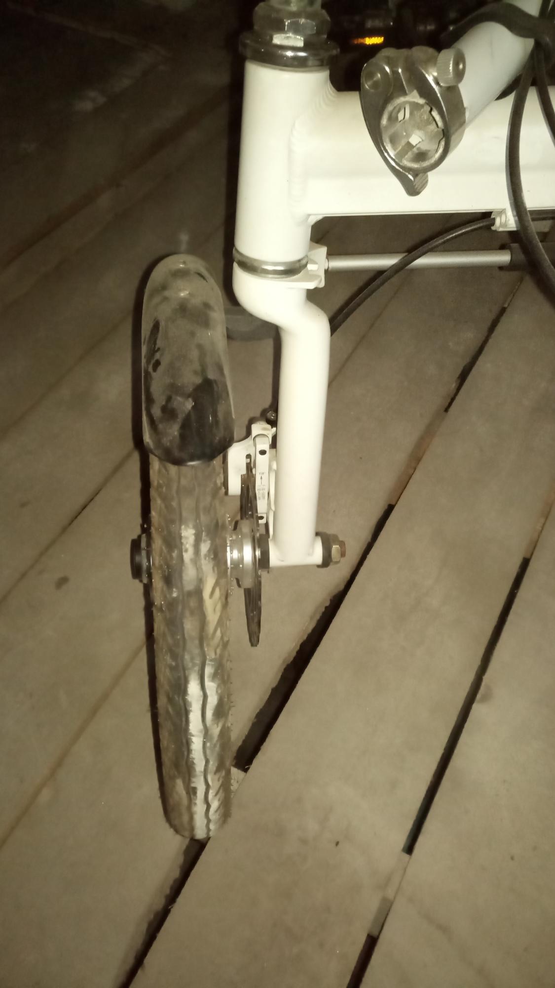

stels
Залез на склад, вот фото поворотного трайка  японского производства
М-Велосипедист
Цитата: stels от 24 Янв. 2022 в 19:33Залез на склад, вот фото поворотного трайка  японского производства
Очень понравилось...!!!

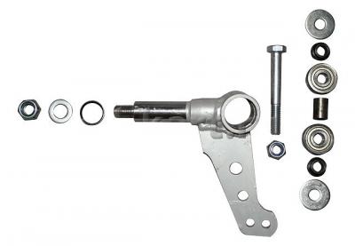

М-Велосипедист
#66
Вот так технологичнее и красивее.
Вид сверху:
Piramidon
[user]М-Велосипедист[/user],  я бы еще шкворень продольно наклонил.
М-Велосипедист
#68
Ось вращения направлена на точку контакта колеса с дорогой.
Использованы прямоугольные профильные трубы.
Тяги связывающие колёса опущены вниз что бы не мешать ногам.
Рулевая тяга стала выше и удалось её спрямить - при повороте колесо не заденит.
stels
Крепление поперечной рулевой тяги выполнено неправильно.
Посмотрите как сделано на поворотном кулаке картинга и сделайте такие же углы.

М-Велосипедист
Цитата: stels от 25 Янв. 2022 в 11:30Крепление поперечной рулевой тяги выполнено неправильно.
Угол правильный ,вы просто смотрите на чертёж проекцию сверху и не учитываете высоту на которой находится тяга. Ось то вращения под наклоном...
