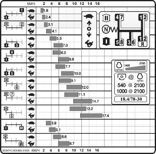

slav
Цитата: М-Велосипедист от 20 Янв. 2022 в 23:42Увидел вот такой электромобиль и захотелось сделать нечто похожее.
Особенно понравилось наличие 16 передач .  Это очень надёжно !  :-)
stels
Ну на тракторах как то ездят. И здесь главное чтобы табличка переключения передач была.

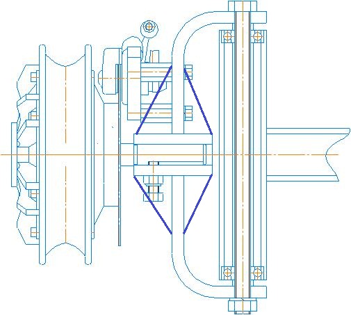

М-Велосипедист
Поворотная подвеска:

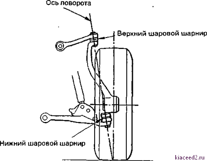

stels
Конструкция в корне не верна.
Почитайте: https://ceed2.ru/html/kl004.html
М-Велосипедист
Цитата: stels от 22 Янв. 2022 в 16:41Конструкция в корне не верна.
Почитайте: ссылка
Спасибо за ссылку - полезная...
Речь о наклоне поворотной оси во фронтальной плоскости - это делается для снижения сопротивления повороту колеса в автомобилях массой порядка тонны и больше.
Для конструкции весом порядка 150кг этим углом можно пренебречь и привести его к нулю.
А вот наклон поворотной оси в боковой проекции, как и на велосипеде нужен для самостабилизации рулевых колёс в прямолинейном направлении.
slav
Цитата: М-Велосипедист от 22 Янв. 2022 в 16:14Поворотная подвеска:
Усилить бы надо косынками .  :bw: Наклон поворотной оси тоже бы рекомендовал !  :exactly: Рывков руля не будет,
при наезде на кочку колесом.

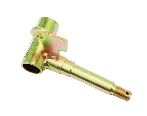

stels
Не обижайтесь, но как говорил мой препод: Не болтайте ерундой в которой ничего не понимаете!
Вес тут совершенно не причем. Это простая механика.
Вот для примера поворотные кулаки от детских квадроциклов:
Также можете посмотреть как выглядят поворотные кулаки на картинге.
Угол продольной оси делается для того чтобы колесо стабилизировалась в прямолинейном состоянии, а угол поперечной оси для того чтобы руль не выбивало из рук при наезде на препятствие.
К сожалению сейчас велотрайк жены убран далеко не могу показать. Это японский обратный велотрайк, и там очень хорошо видно каким образом проходит поперечный угол наклона оси.
Он весит далеко не тонну и и не разгоняется до 100 км/ч.
https://youtu.be/olJOqbJzlxk
Хотите пройти по своим граблям дело ваше.

7ambrion
неуд ) ось поворота максимально нужно к центру колеса двигать )

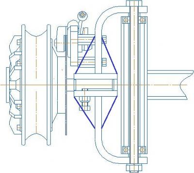

М-Велосипедист
Цитата: stels от 22 Янв. 2022 в 18:50Поймите я просто стараюсь вам помочь без всякой задней мысли.
Если вы на стадии проектирования учёте хотя бы часть то потом не будет так мучительно больно за потраченное время и деньги.
Цитата: slav от 22 Янв. 2022 в 17:36Усилить бы надо косынками .   Наклон поворотной оси тоже бы рекомендовал !   Рывков руля не будет,
Уговорили...подумал, советы  толковые.
Вот работа над ошибками и наклон в 5 градусов и усиливающие косынки.:
stels
Теперь надо моторы поменять на те, которые ехать будут не только под горку. Да и конструктив излишне сложен. Посмотрите как сделае поворотный кулак карта
