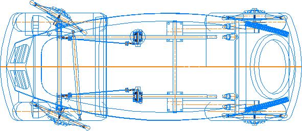

[user]М-Велосипедист[/user], на фотографии я вижу, что поперечная рулевая тяга крепится к рулевым рычагам направленным от центра автомобиля, кстати на рисунке поперечную тягу я не нашел, я не ошибаюсь? Какие радиусы при повороте будут описывать правое и левое колесо? Не откажусь от просмотра фото сделанного сверху при вывернутых колесах вправо и влево.
М-Велосипедист
#2658
Да, на чертеже поперечная тяга была  не показана.
При повороте внутреннее колесо поедет по радиусу 2530мм , наружное по 3122мм

[user]М-Велосипедист[/user], я из учебников беру информацию https://ceed2.ru/html/kl006.html
