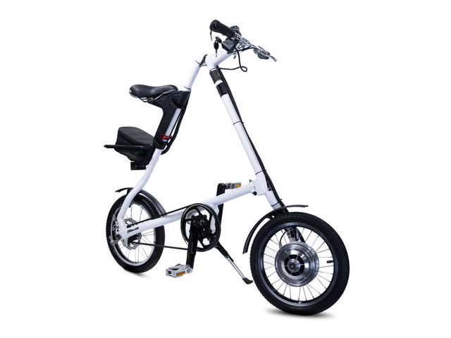

Теперь очередь за мотор-колёсами.
Требуется собрать- оспицевать  стандартные мотор-колёса для велосипеда Стрида 18'' и установить их на раму автомобиля Комета.
М-Велосипедист
#2327
Вот такая будет схема оспицовки мотор колеса для автомобиля.
Скоморох
Тяжело будет безредукторным колёсам с ободом 18". Может быть заспицевать в 14" или редукторные применить? Или с такой резиной  https://www.youtube.com/watch?v=1OKnWjB0EtE

М-Велосипедист
Цитата: Скоморох от 08 Дек. 2022 в 07:23Тяжело будет безредукторным колёсам с ободом 18". Может быть заспицевать в 14" или редукторные применить? Или с такой резиной
В проекте задача использовать стандартные колёса от электростриды простые и электромоторные. На Стриду идут два диаметра 16'' и 18''
Если моторам будет тяжело то можно все четыре колеса оснастить мотор-колёсами - будут помогать друг другу...
Но мне кажется потянут и два задних моторных.
Вот ЭлектроСтрида со своим мотор-колесом.
М-Велосипедист
Цитата: slav от 08 Дек. 2022 в 08:14А четыре моторколеса возможны(полнопривод) ?!  Два то явно слаабо будет , учитывая увеличение диаметра !
Можно и полный привод сделать и даже сделать не на четырёх мотор-колёсах, а например на трёх/
Все колёса взаимозаменяемы.
Можно даже моторные поставить диаметром 16'' , а безмоторные 18''
Вот я весом 110кг на мотор колесе еду на 16'' разгоняюсь до 40км.ч.

М-Велосипедист
Аккуратненько сделано.
https://youtu.be/1OKnWjB0EtE
Резво едут - безредукторные, а моторчики не самые мощные, магниты вижу не 30мм а 25мм
Вот и я хочу использовать точно такие - они для Стриды не очень подходят - греются, а вот спаренные на машинке надеюсь потянут...
