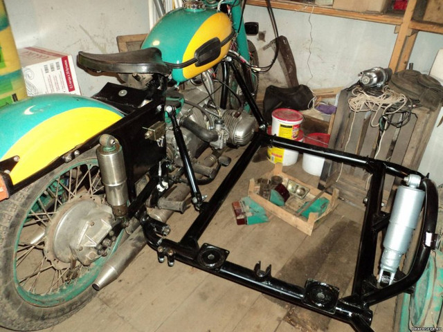

Во-первых, я в детстве на мотоцикле с коляской умел ездить очень хорошо. Мог перевернуть мот и нырнуть в люльку. Это у нас было такое лесное шоу.
Во-вторых, один раз помогал отцу ставить эту коляску на ИЖ Планету соседу. И хорошо помню как настраивали тягой этот самый угол. Измерять было нечем, просто подкручивали и ехали без руля, пока он не получил прямолинейное движение.

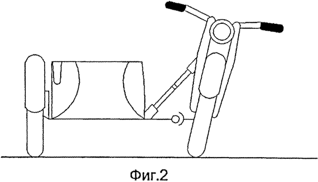

Цитата: NexVik от 02 Май 2022 в 23:05Это туфта! Там нечем регулировать развал!
Значит признали, что развал на мотоцикле всё же присутствует... ;-)
Придётся признать, что он ещё и регулируется длинной стоек:   ;-D
М-Велосипедист
Не доверяете картинкам, посмотрите на фото , горе луковое....
Учиться вам надо и вести себя скромней...слушать что вам говорят... :pardon:
NexVik
Вот именно, не доверяй тем картинкам, что выложил. Я же, как и все остальные,  не доверяю твоим картинкам про автец. Сам подумай о развале на пустом мотоцикле, с одним, двумя, тремя пассажирами.
Я только что переделал трайк, где было до этого сделано отклонение руля по 6 градусов в стороны. Это не развал! Это другое! Это для удобства управления. И если, как на последней твоей картинке стоит гидравлическая тяга, то она как раз и позволяет отклонять от вертикальной оси мотоцикл в обе стороны. И развал тут не причем.
