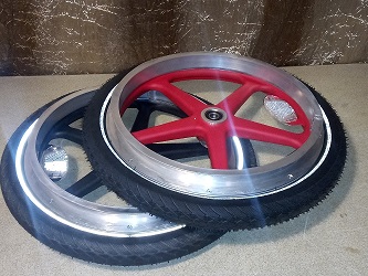

Вот на машинке будут использоваться такие колёса с такими шкивами:
grue
16 мм -- это меньше десятикопеечной монеты. Нужна ооочень большая сила натяжения ремня, особенно гладкого и узкого, чтоб такое не проскальзывало. Это нужен специальный винт натяжитель, и подтягивать его каждый день. И даже так половина КПД проебется в скольжение (а точнее, в стремненький такой писк, громкий и неприятный, не очень характерный звук для ретромобилей).

Цитата: grue от 02 Май 2022 в 13:35А сколько он хочет мощности?) По моим прикидкам, чтоб эта штука тронулась на асфальте и на полиуретановых колесах надо 4 Нм на каждое колесо (кроме запасных). Ну или 8 Нм на обычных колесах. Это где-то 150-200 (и 300-400) ватт на полном приводе на каждое колесо (кроме запасных). В горку или по кочкам, конечно, побольше надо.
Он заявил 250 ватт и только на 1 колесо. И скорость в 25км\час.
Туфта полная! Теперь тебе понятно, что это фейк. Разговор ни о чём. Потому тут к нему так и относятся, как к сказочнику. Всем уже давно ясно, что ничего путного нет, а заявленные фантастические девайсы только на картинках.

grue
250 Вт*0,9 (КПД моторчика)*0,9 (КПД ременной передачи)=200 Вт на колесах.
25 км/ч -- это 7 м/с.
Т. е. тяга будет 29 Н.
Выше говорилось, что машинка из 3 мм стали. Если площадь кузова с днищем 2 кв.м., то только он будет весить 40 кг. С потрохами и водителем будет 140 кг. 1400 Н.
Это 0.02 коэффициент трения. Обычное значение на узких колесах на асфальте.
Ну... Черт знает. В теории работать должно.
Но одно колесо? Оно ж в бок поедет, а если начать выруливать, то это уже никакие не 0.02.
