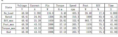

Согласно характеристикам у МАСа 57 Нм при 2 кВт вливаемой мощности с КПД 75%.
Выходит, Бафанг и Мксус бессовестно врут, обещая у своих моторов такого же уровня 80-100 Нм?
