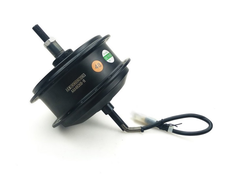

Данный мотор заинтересовал меня вот чем: малый вес, обороты. Для тех кто не интересовался, это инраннер с двухступенчатым редуктором, весом 2,8 кг, 500 ваттник вроде как.
Несколько дней назад заказал такой мотор в магазине TopBikeKit через систему Али экспресс. По этой ссылке https://aliexpress.ru/item/4000505634975.html?spm=a2g0o.9042311.0.0.4e6f33edvs8ncE
Модель выбрал AAA3626B с такими параметрами: редукция самая высокая 1 к 10,5 (есть ещё 1 к 8,1), 201 оборотов при 36 В (есть ещё 360 и такие же цифры только на 48В), модель где написано Q128H и 800 Вт. Вот ещё что удивило. Заявленный момент больше 60 ньютонометров. Для сравнения у моего бафанга он заявлен 45. И вот ещё что меня просто поразило, продавец рекомендует с этим моторчиком контроллер аш на 40 А, вы только представьте. Опять для сравнения, продавцы моторов бафангом на 500 Вт рекомендуют с ним контроллер на 22 или 25 А, что разумно.

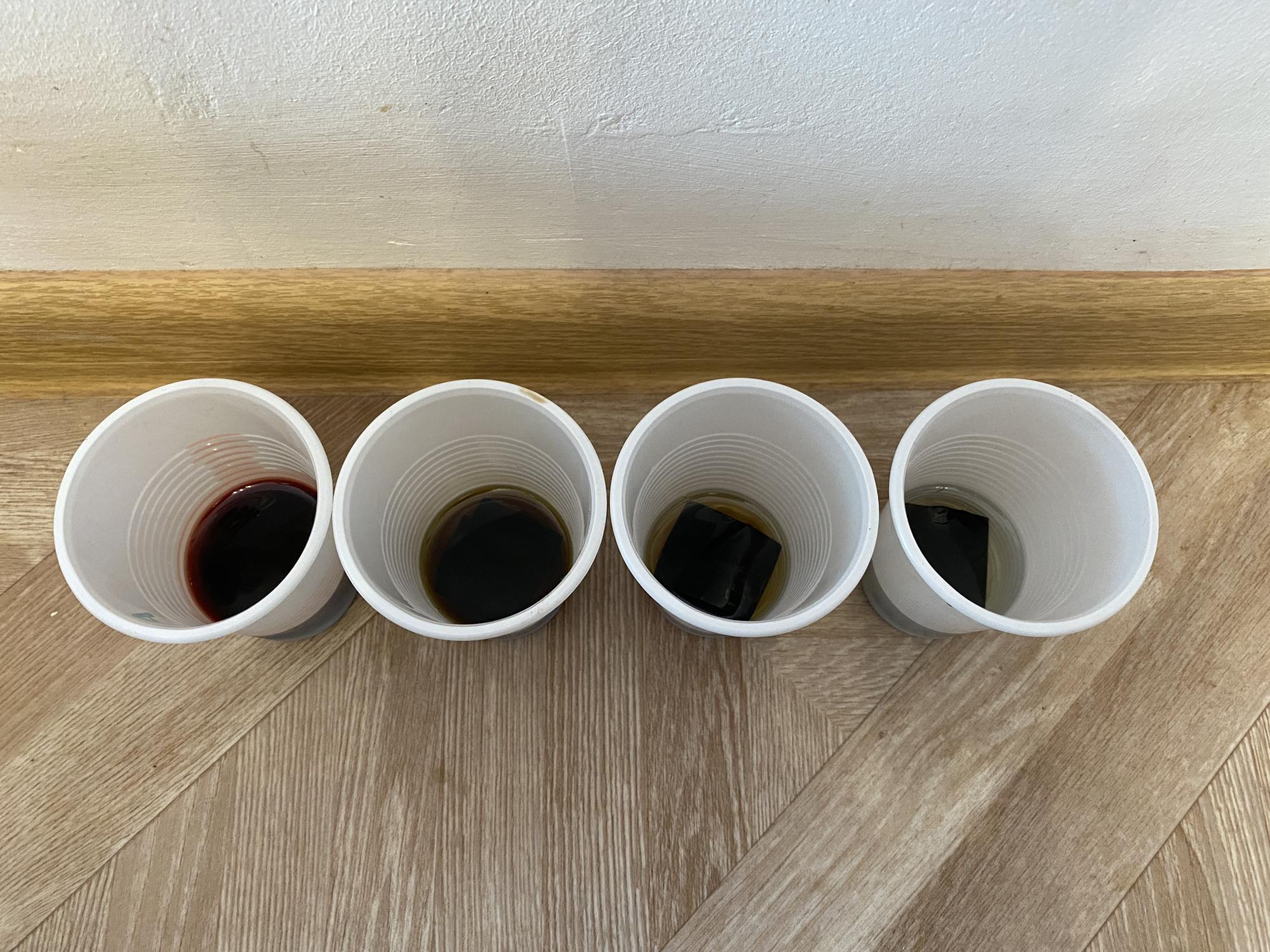

Интересной идеей представляется заливка масла в редукторник. Для лучшего отвода тепла от обмоток на корпус. Только есть один нюанс - отсутствие сапуна. Берем модель мотора "под трещётку", ставим автомобильные сальники 25на15 по бокам (на бафанг, на акм пока не знаю). Корпус на герметик. Сапун будет через ось с кабелем. Подливать маслице и смотреть уровень через болтик тормозного диска.
Только вот ещё пара нюансов поменьше
1. Как сильно масло будет подтекать через ось пока не ясно.
2. Если без масла обмотку можно так прогреть что она полностью обуглится, - то магниты часто остаются в полном порядке. Если в моторе масло, то теплоотвод от обмоток так же идёт на магниты. Нужно узнать точно на какой температуре они могут сохранять магнитные свойства.

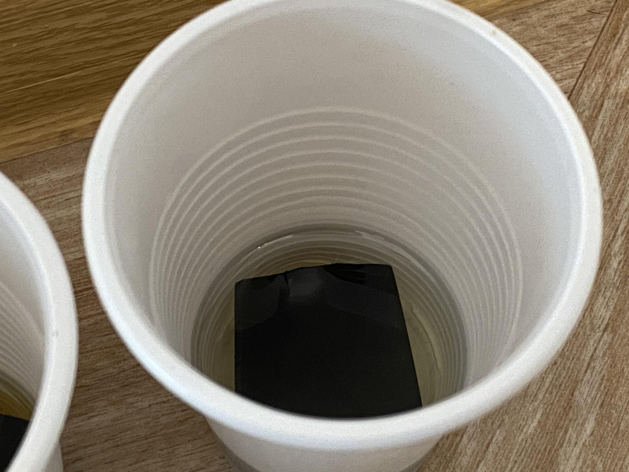

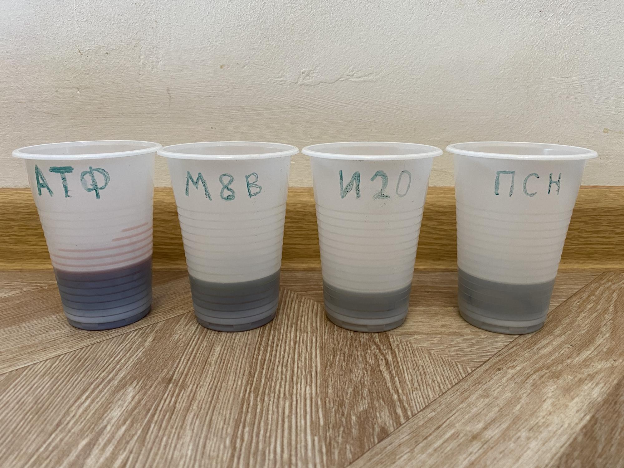

Для того что бы выяснить что можно заливать в редукторники решил замочить в разных маслах кусочки резины от камеры. Если резина не испортится, то и нейлоновым шестерням точно ничего не будет. Вроде так. Масло М8 должно растворить резину, оно там для того, чтобы отталкиваться от него остальным маслам.

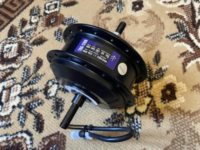

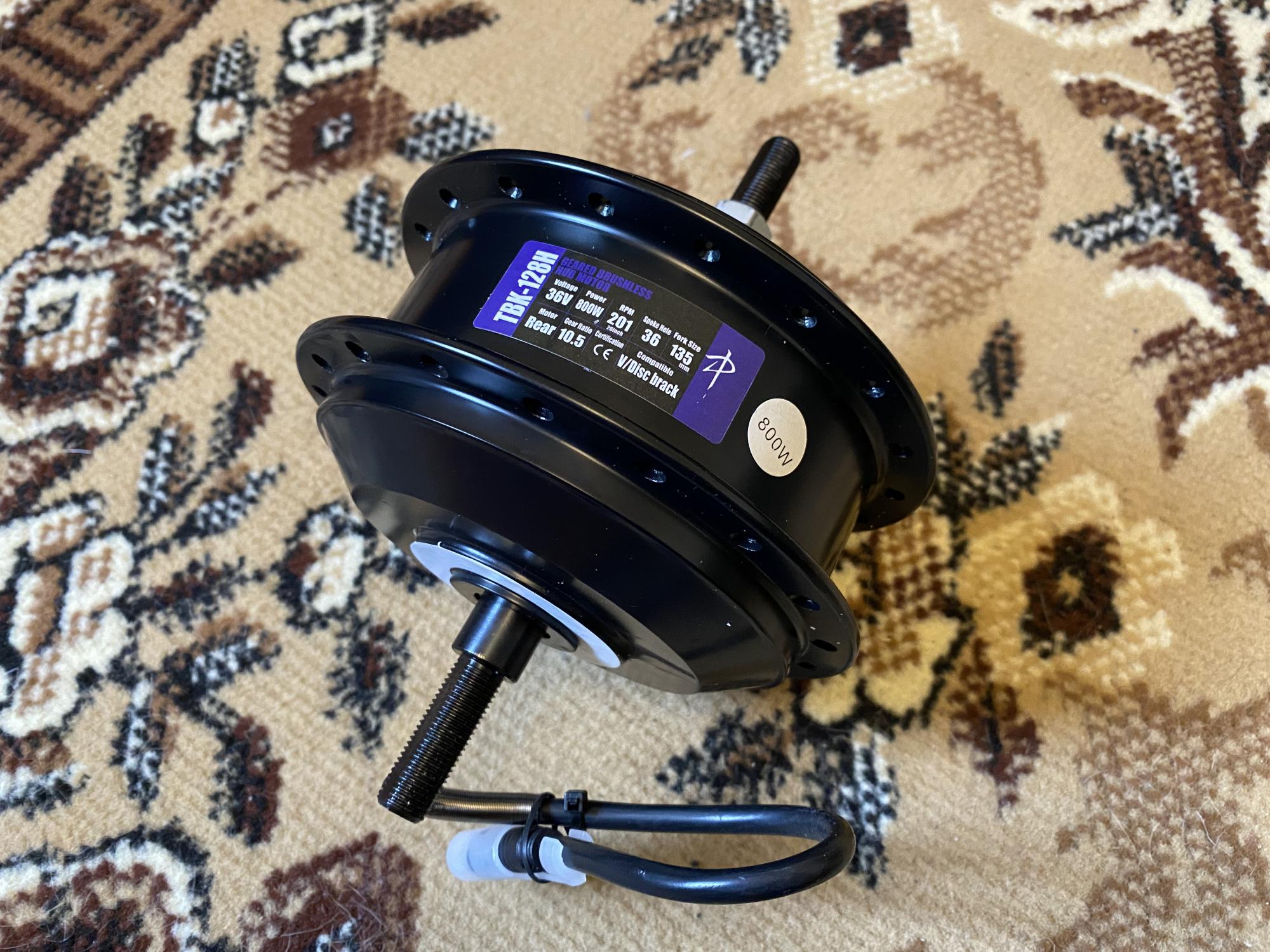

Мотор получен. Без повреждений.
Внешне выглядит качественно. Подключил, крутится. Только странно как-то. При значении P1=86 медленно, раза в два медленнее. При 255 вроде нормально. Контроллер КТ. Значение P2 поставил 1 что бы скорость хх более адекватно показал. При 55В 50 км ч в холостую, вроде как. Скоро открою, и будет видно сколько там точно магнитиков измеряющих скорость.
Странность в том, что значение P1 влияет на скорость вращения. При том что значение скорости не достигает максимума 72 км ч. Я думал значение Р1 только для расчета вывода на экран скорость движения велосипеда по датчикам холла (если нет измерения скорости по белому проводу). Если кто знает почему так, поделитесь пожалуйста.

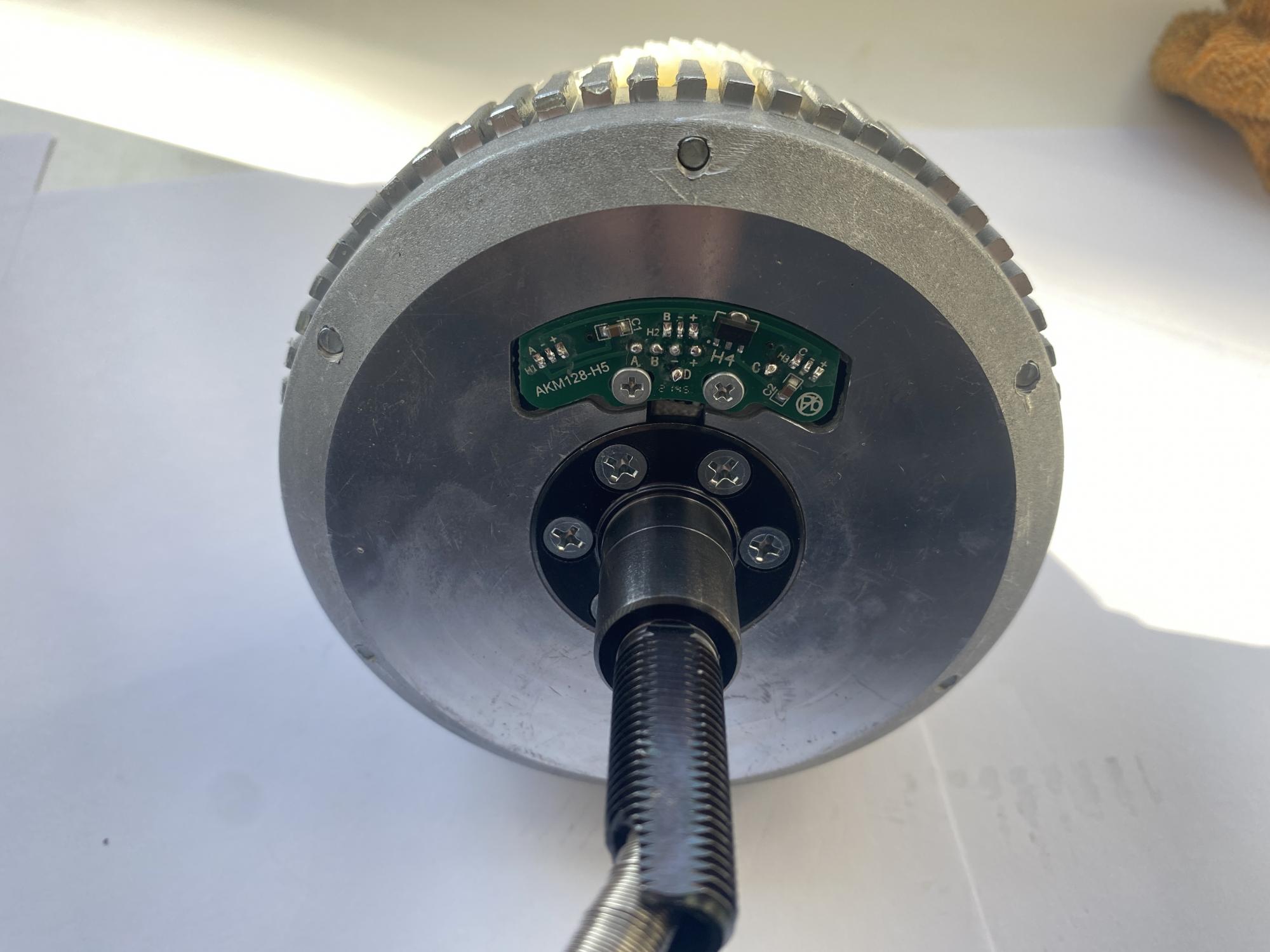

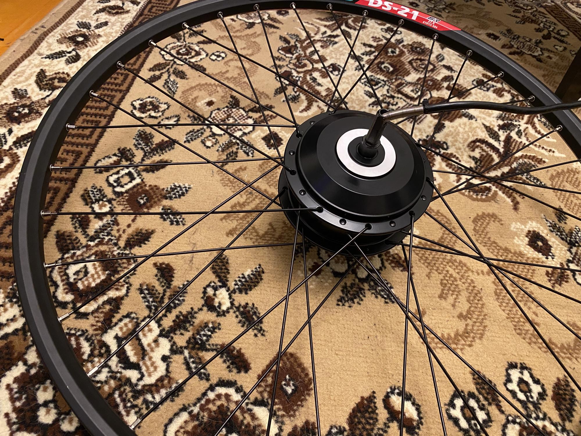

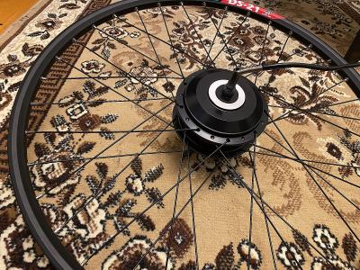

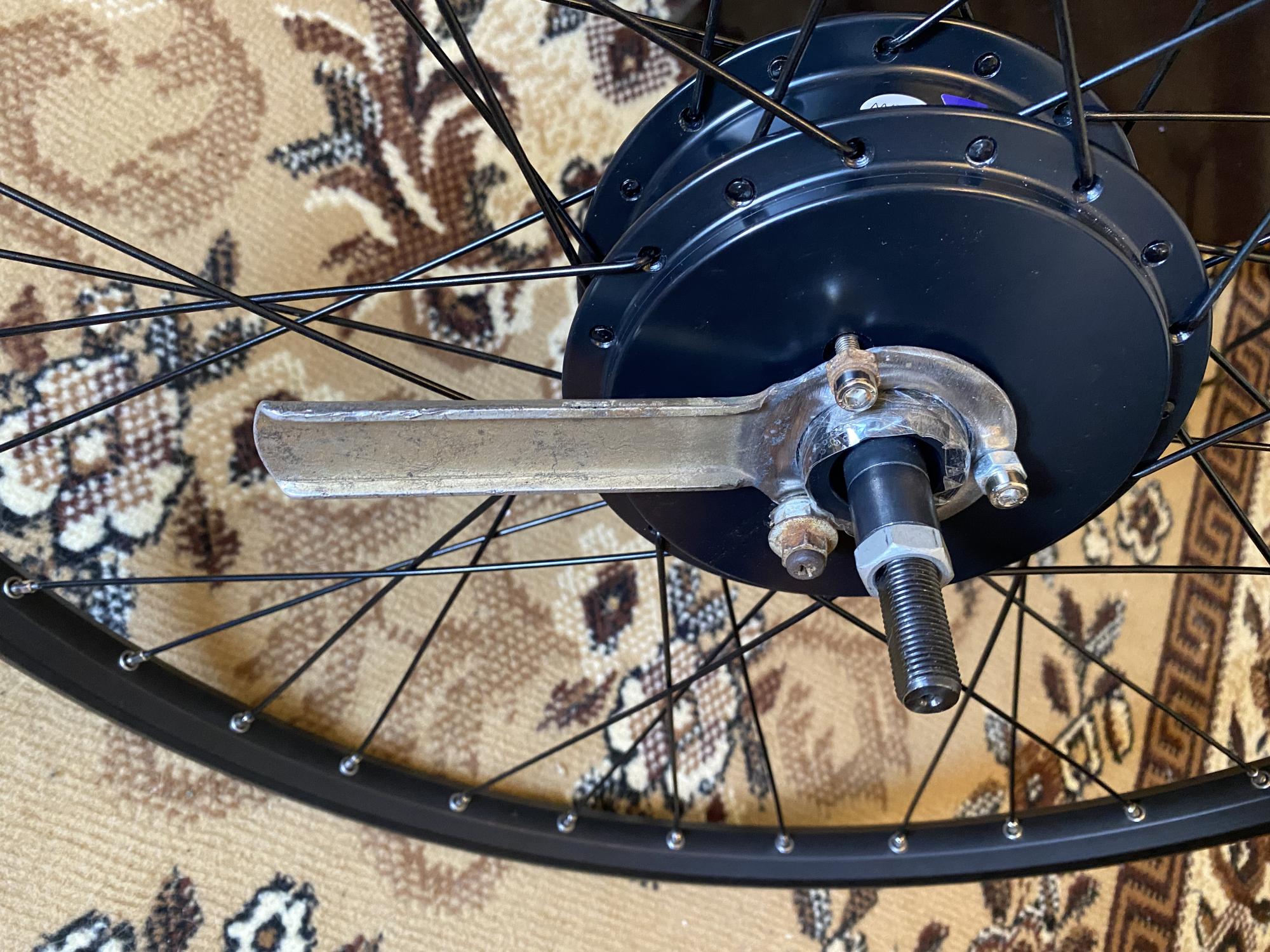

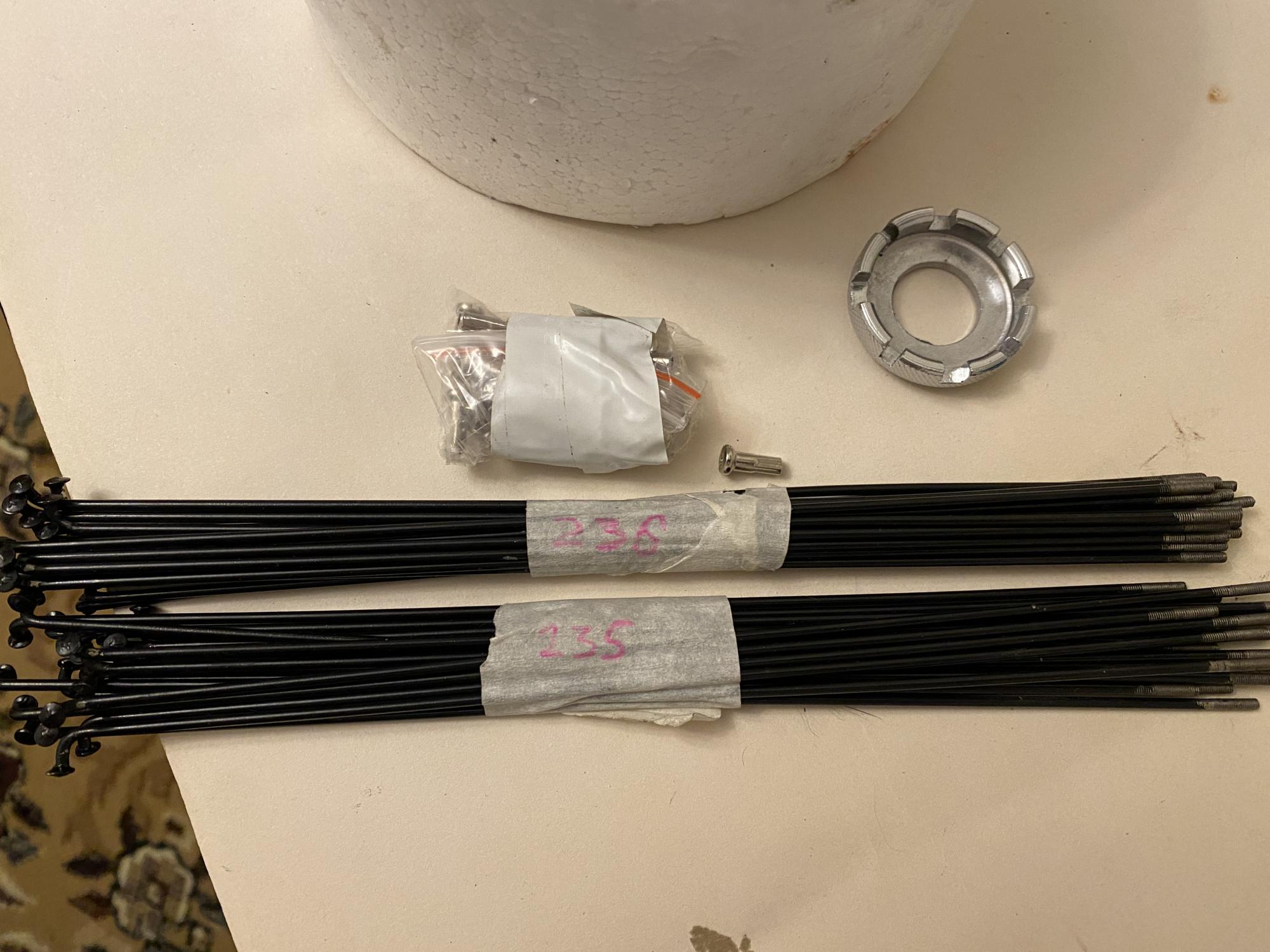

Идет подготовка к тестированию. Решил сначала заспицевать. Так как мотор нужно разобрать для общей оценки и установки термодатчика. А за обод держать удобно когда буду откручивать крышку.

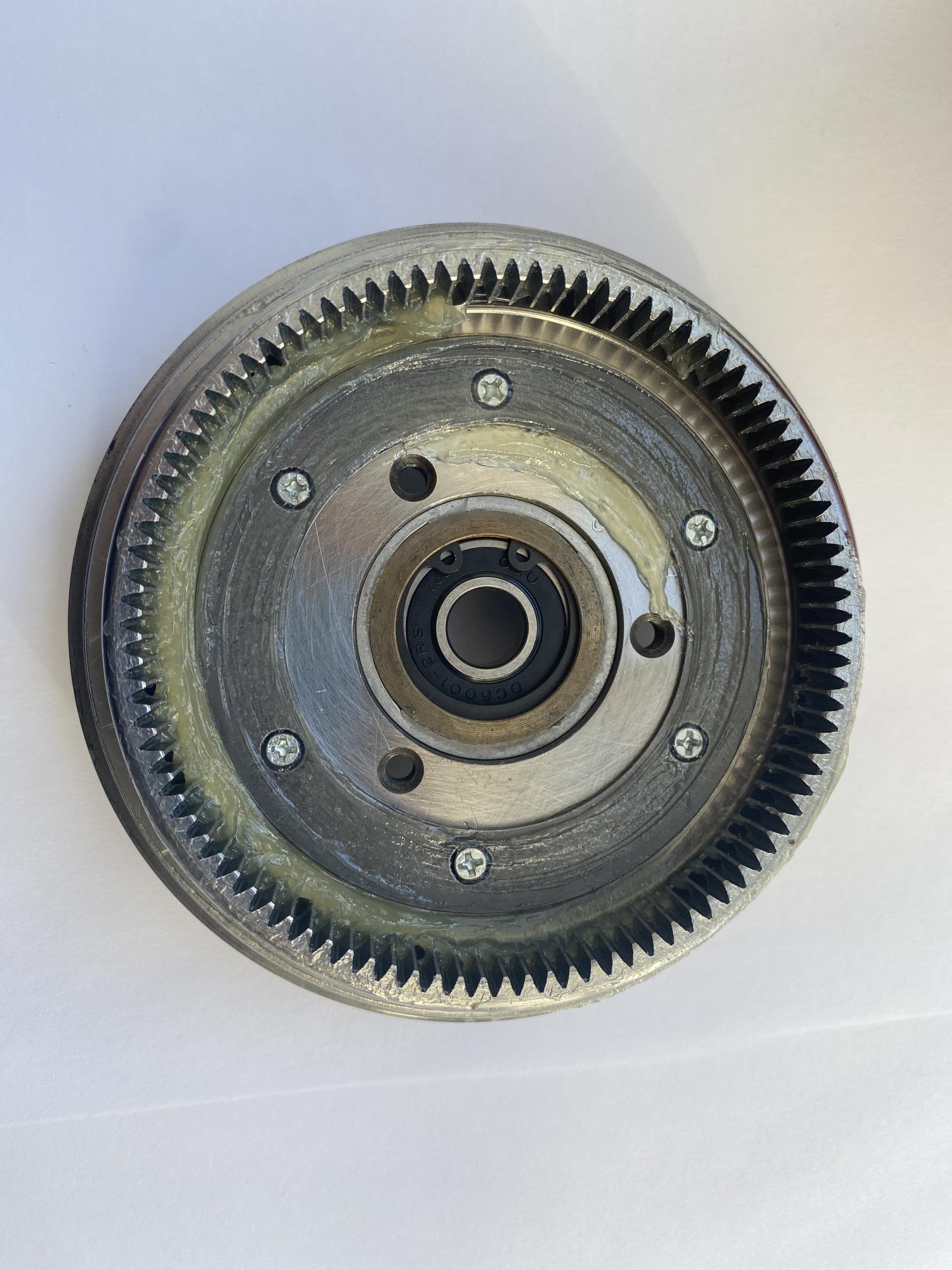

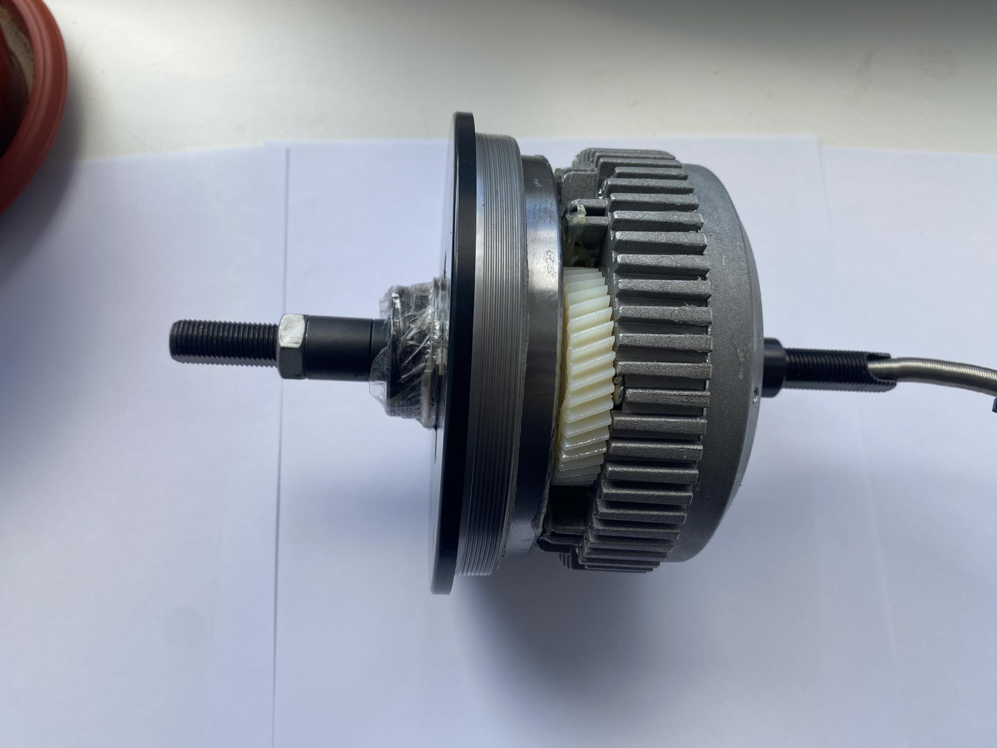

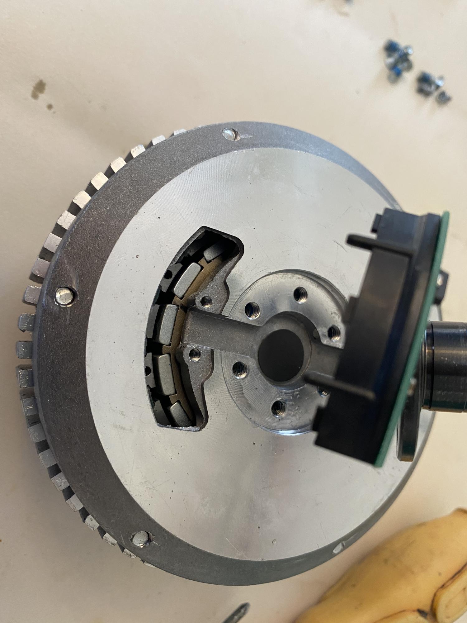

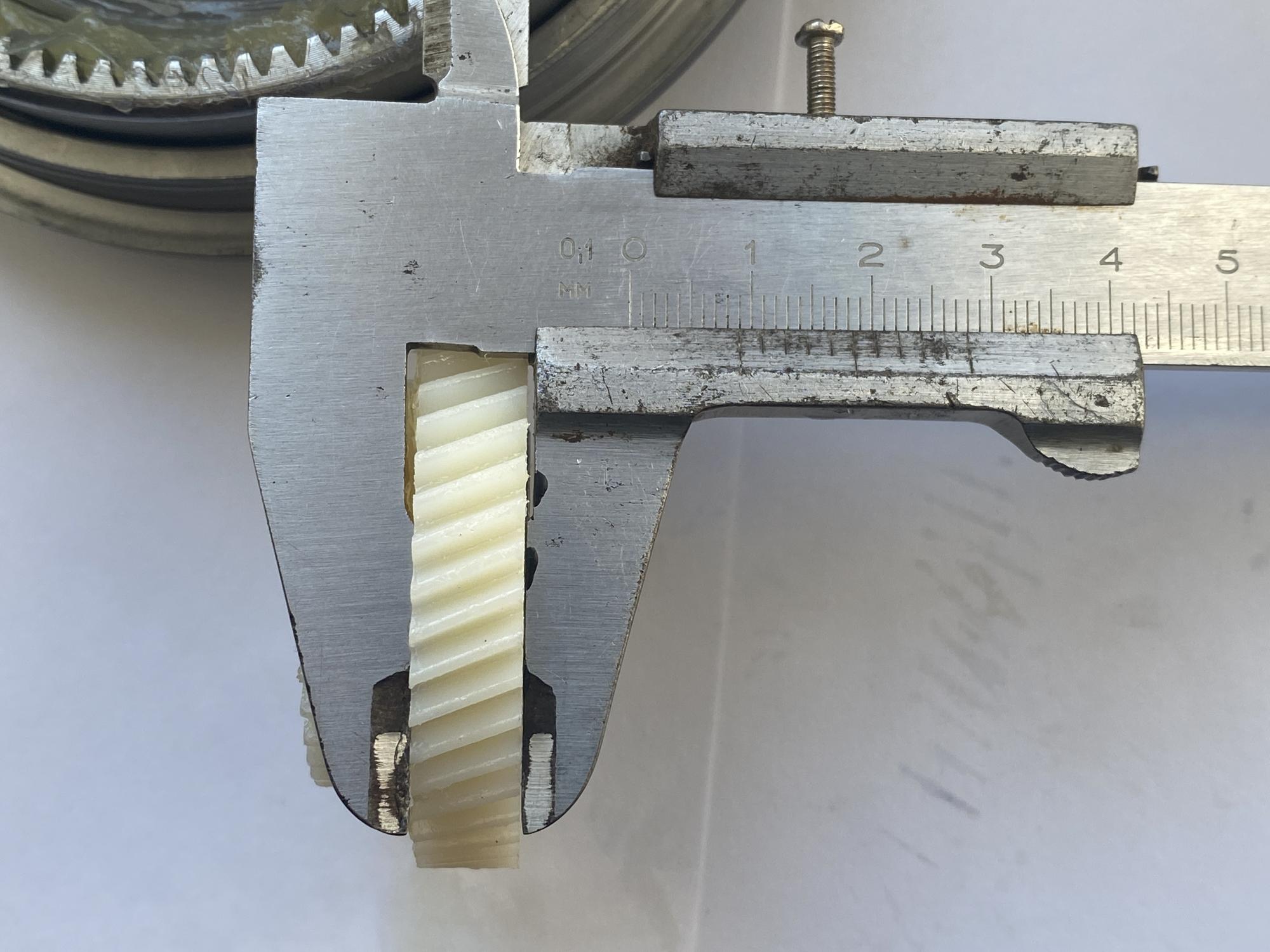

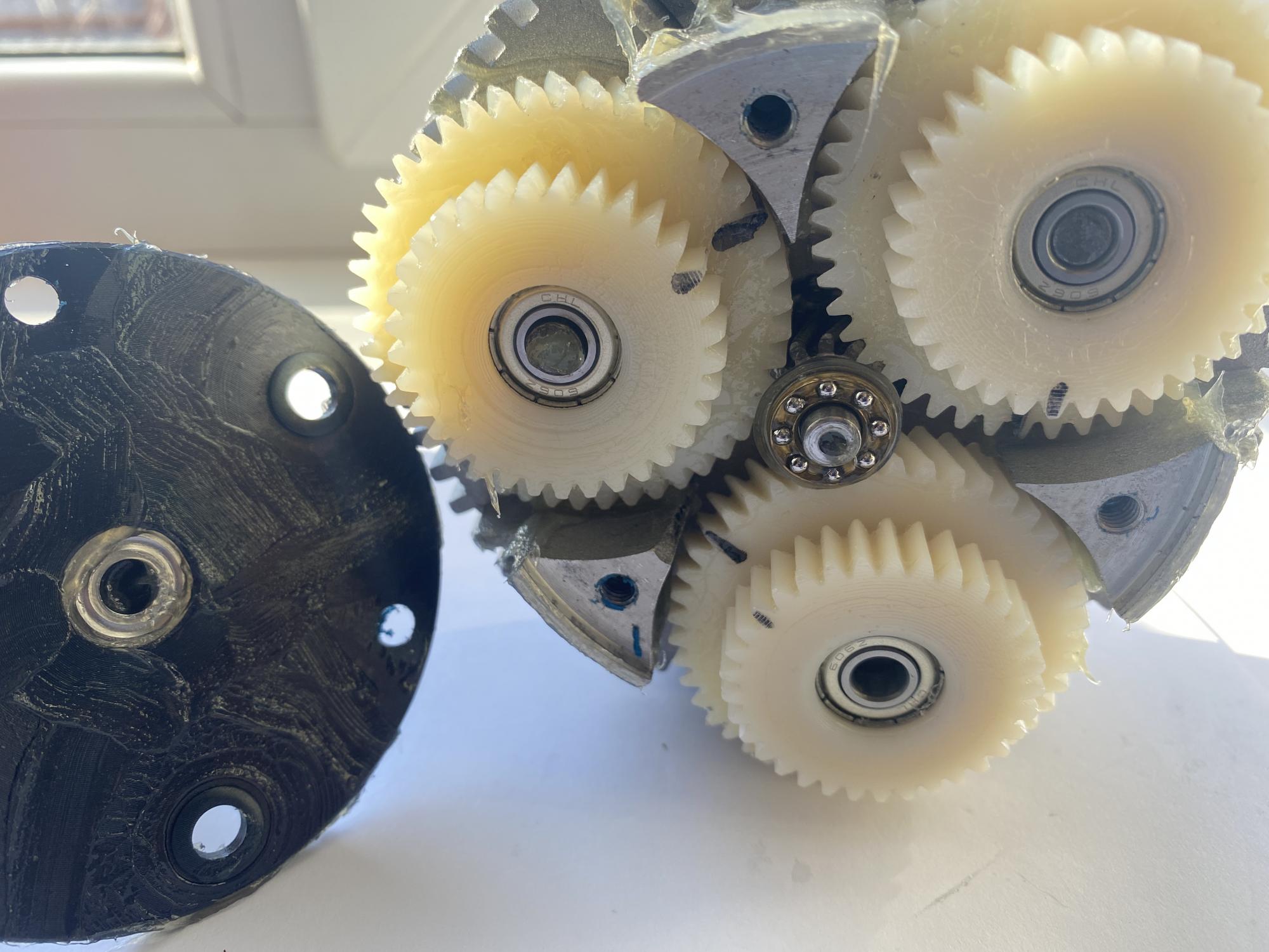

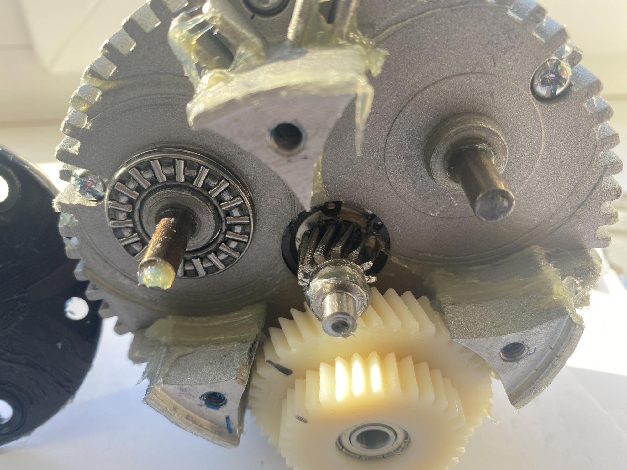

Очень интересно что там внутри. Какой толщины статорная ламиниция. И каков зазор между ротором и статором. Чем меньше тем лучше. И другие особенности.

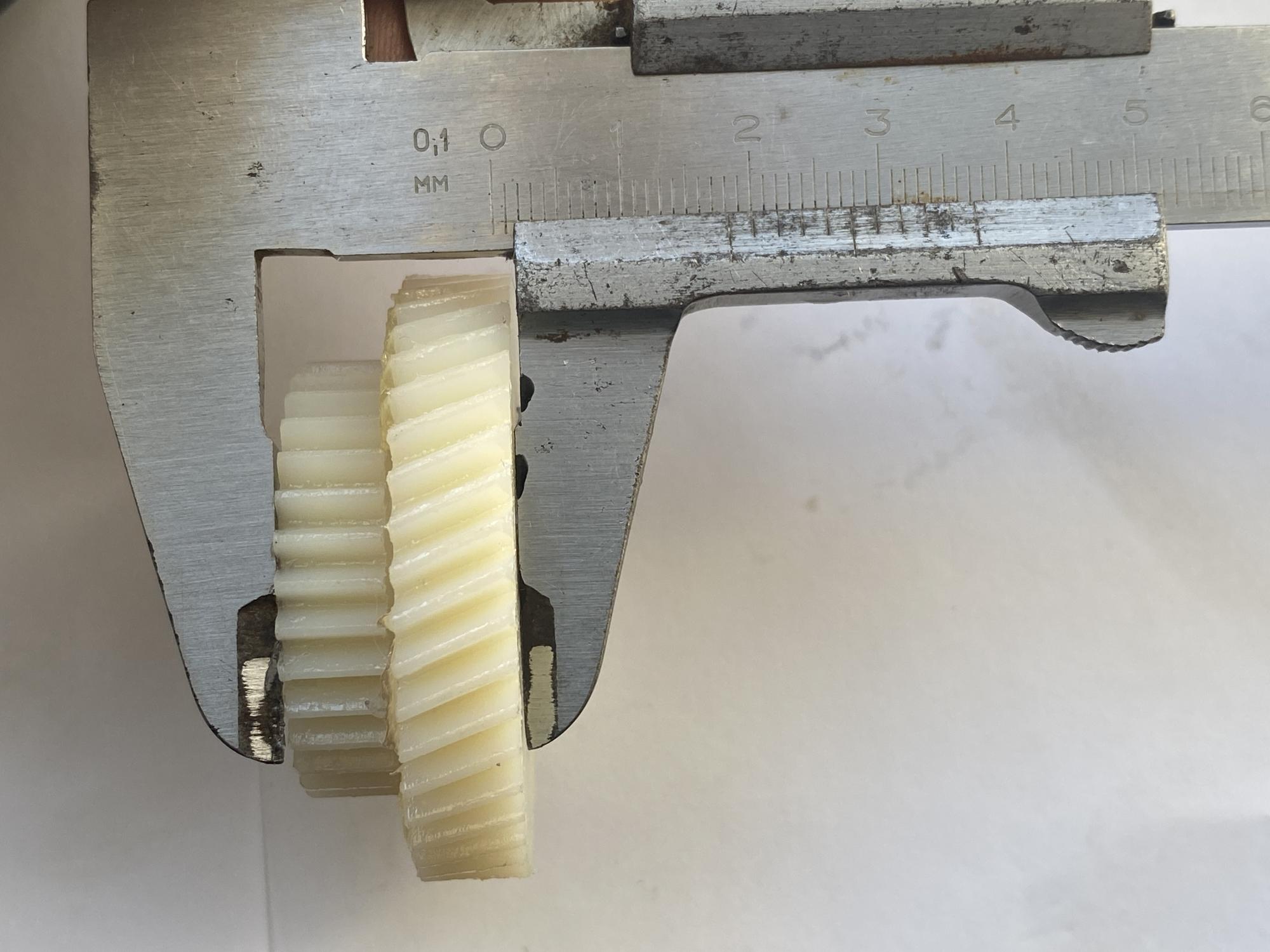

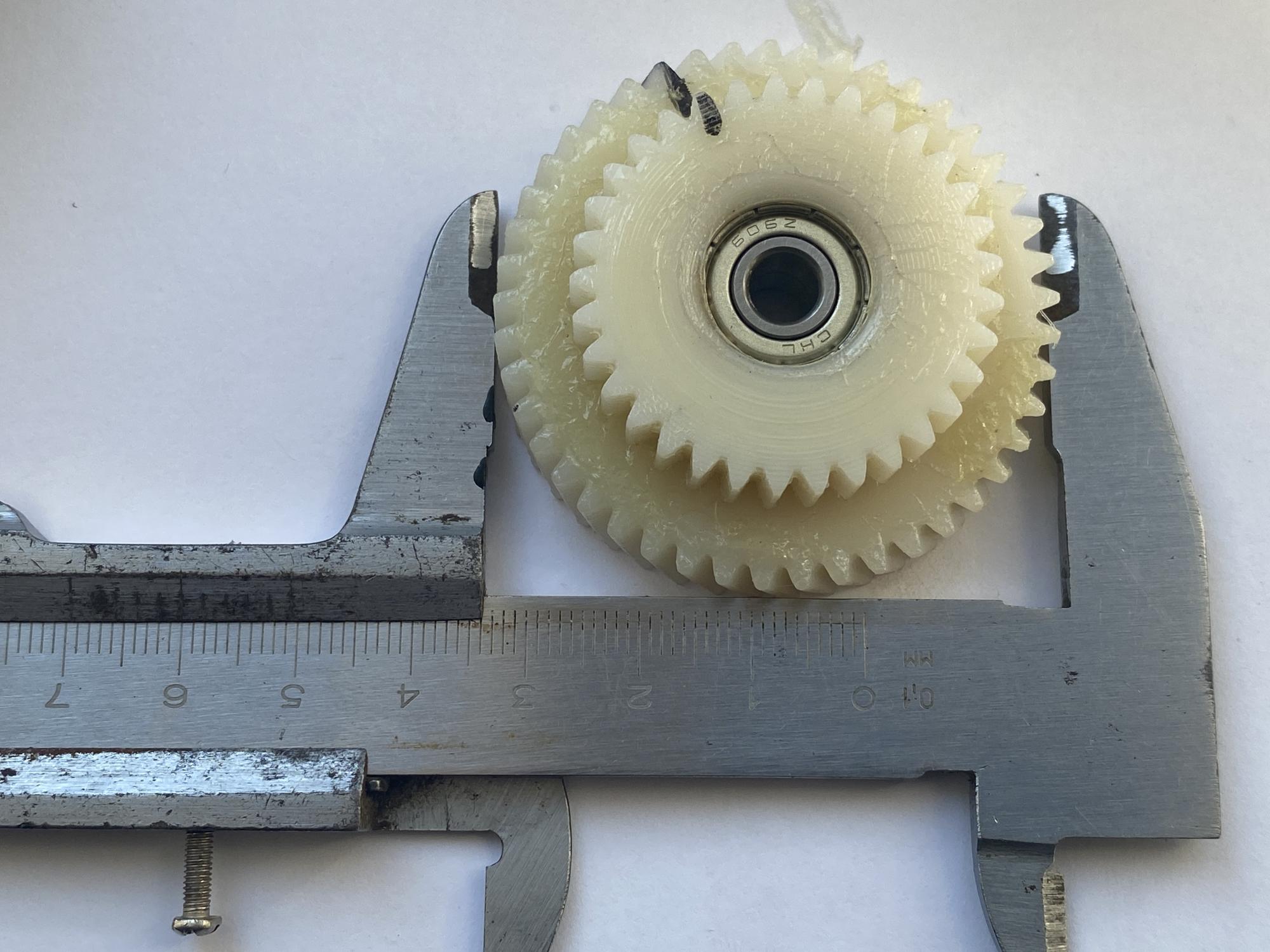

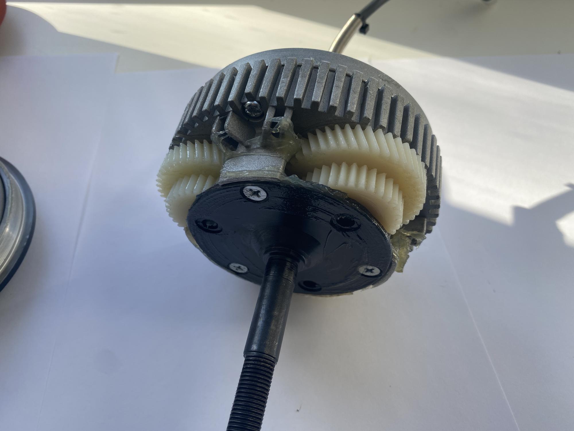

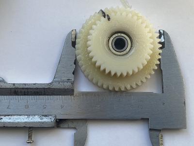

Конечно редуктор у него не кажется особо надежным (как на g020 или xf15). У него всего 9 мм ширины на одну ступень двухступенчатого редуктора. Для сравнения у мак мотора 9,7 мм и мелкие зубчики, вроде не слышал что б они сразу прям ломались.
Обороты самого мотора около 4 тысяч. Если статорное железо у него из листов толщиной 0,5 мм, то это плохо или нормально?
Пока конкретно что-то сказать нельзя. И, крутится по накату он немного потуже нового g020. А бафанг проехавший 5 тысяч км крутится ещё легче, по накату. Наверно и этот мотор должен будет "притереться".
drossel

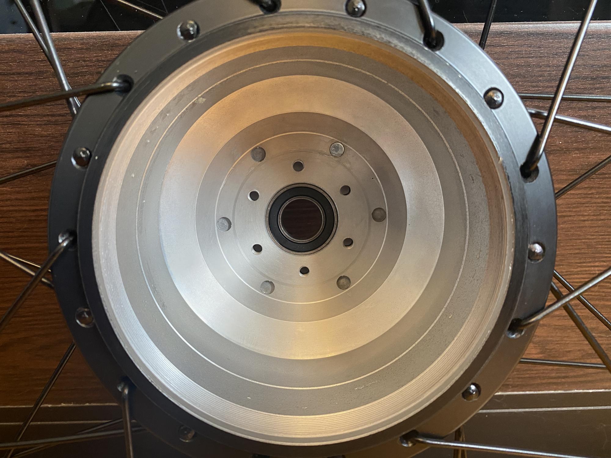

Где крепление под тормозной диск?
Сергей132
За наклейкой. Там наклейка затем что отверстия сквозные, что бы пыль внутрь не попала.
