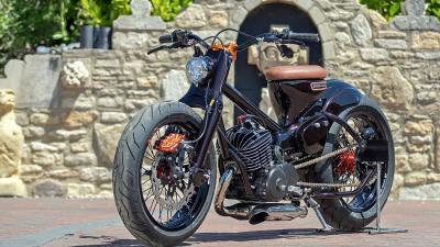

[user]Bidjik93[/user], Так лоурайдер, или ничем не будет отличаться от стока? Между этими понятиями пропасть  ;-)
Сток:
Лоурайдер

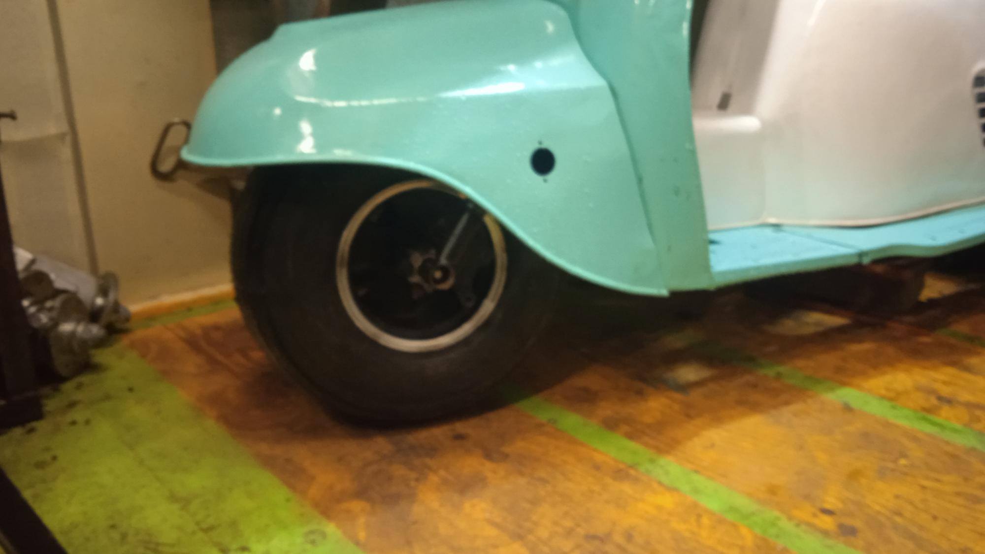

Bidjik93
#2
Не, ну 2е фото это уже лютый кастом в котором не узнать оригинал. Как разрешат мне фото скидывать, станет понятно. Я же писал - "кузов внешне не будет отличаться" , а не весь мотороллер .Внешне КУЗОВ будет Тулица,даже цвета постараюсь выдержать, просто поссаженная, на широких колесах. В общем это не востановление и тем более не реставрация (да простят меня любители этой техники)

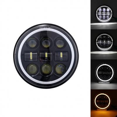

Фару можно взять поменьше и врезать в центр, что-нибудь такое https://aliexpress.ru/item/4000504211782.html 100Вт по 12В наверное хватит на все цепи?
Bidjik93
Цитата: edw123 от 23 Дек. 2021 в 12:31Фару можно взять поменьше и врезать в центр, что-нибудь такое ссылка 100Вт по 12В наверное хватит на все цепи?
Да, из тех что я выбрал они по 50w ,но размер должен быть как родной,он там около 150мм диаметром и хочется что бы фара вставлялась в родной ободок.

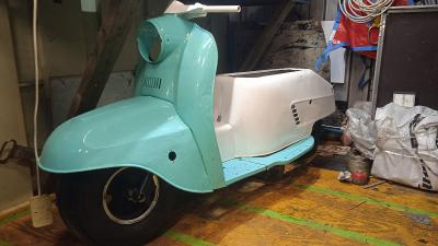

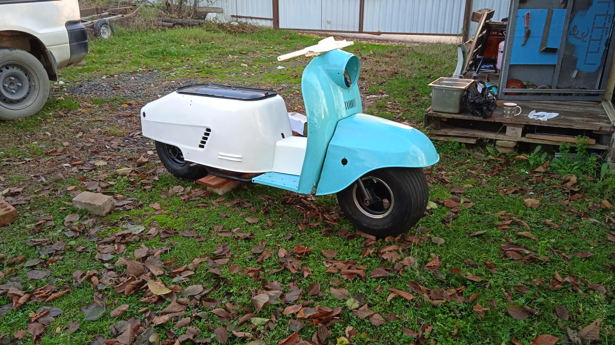

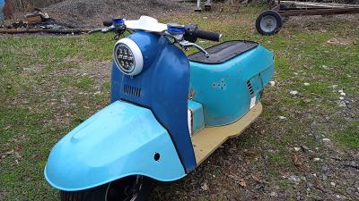

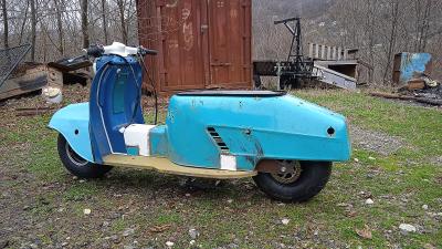

Ну вот первые примерки
Опыт - сын ошибок трудных.
Bidjik93

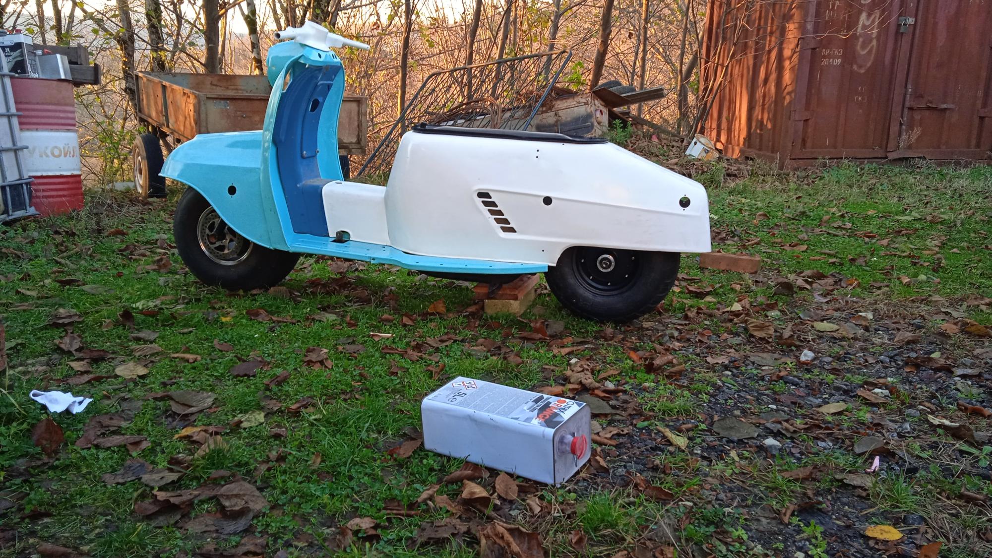

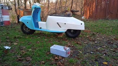

Сейчас уже вот так выглядит. Удалось перед ещё на 50мм опустить.
50Вт  %-) диодная? Это как 10 мотоламп старых... зачем столько?
Stanislavchik
[user]Bidjik93[/user], Неплохо выглядит. Донора брали уже в таком хорошем состоянии?

Цитата: Stanislavchik от 23 Дек. 2021 в 13:02Неплохо выглядит. Донора брали уже в таком хорошем состоянии?
Да,такой кит взял. Но всё что на нем сейчас нацеплено всё будет заменено. Все детали эти хоть и выглядят из далека норм, это всё кривой хлам. Все детали уже есть на замену. На этом кузове буду только тренироваться.
