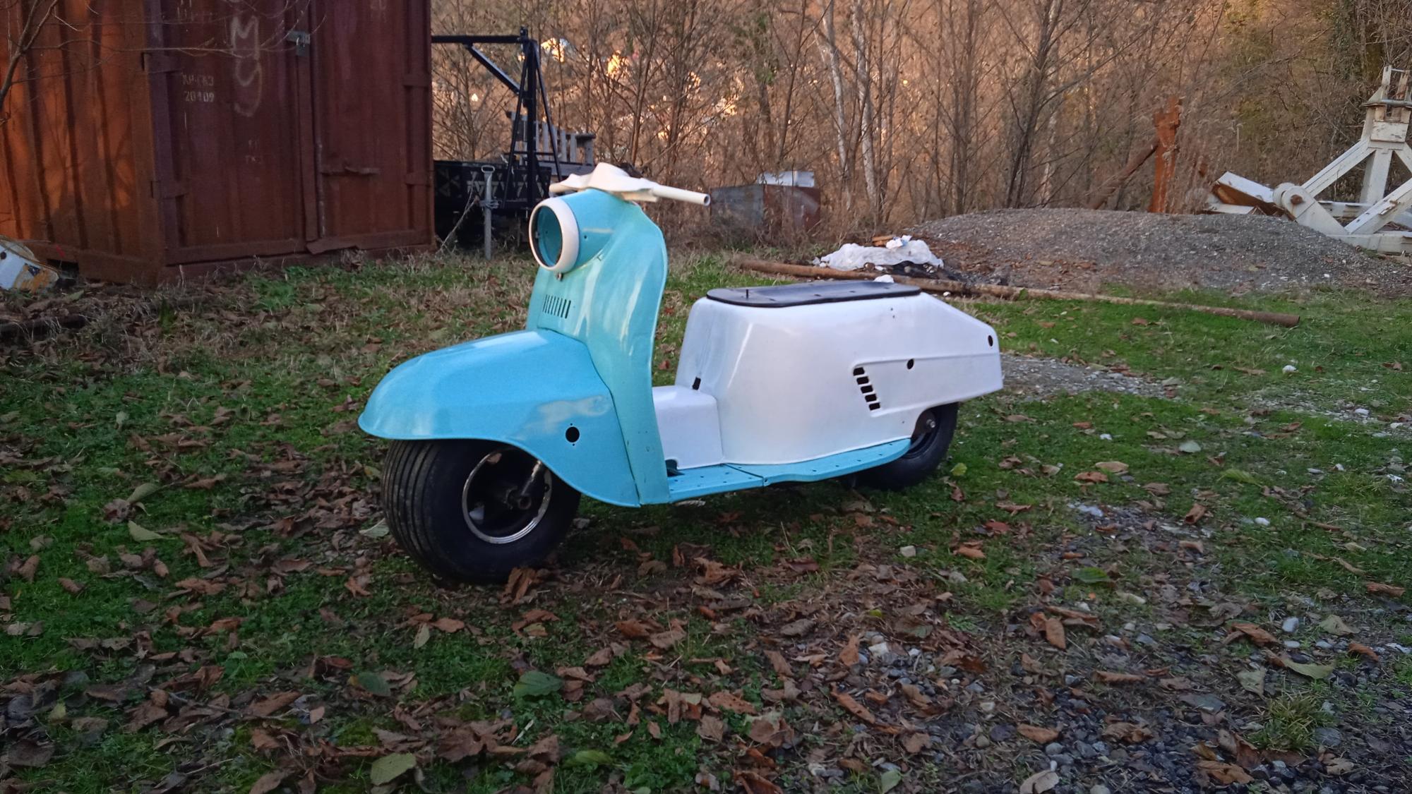

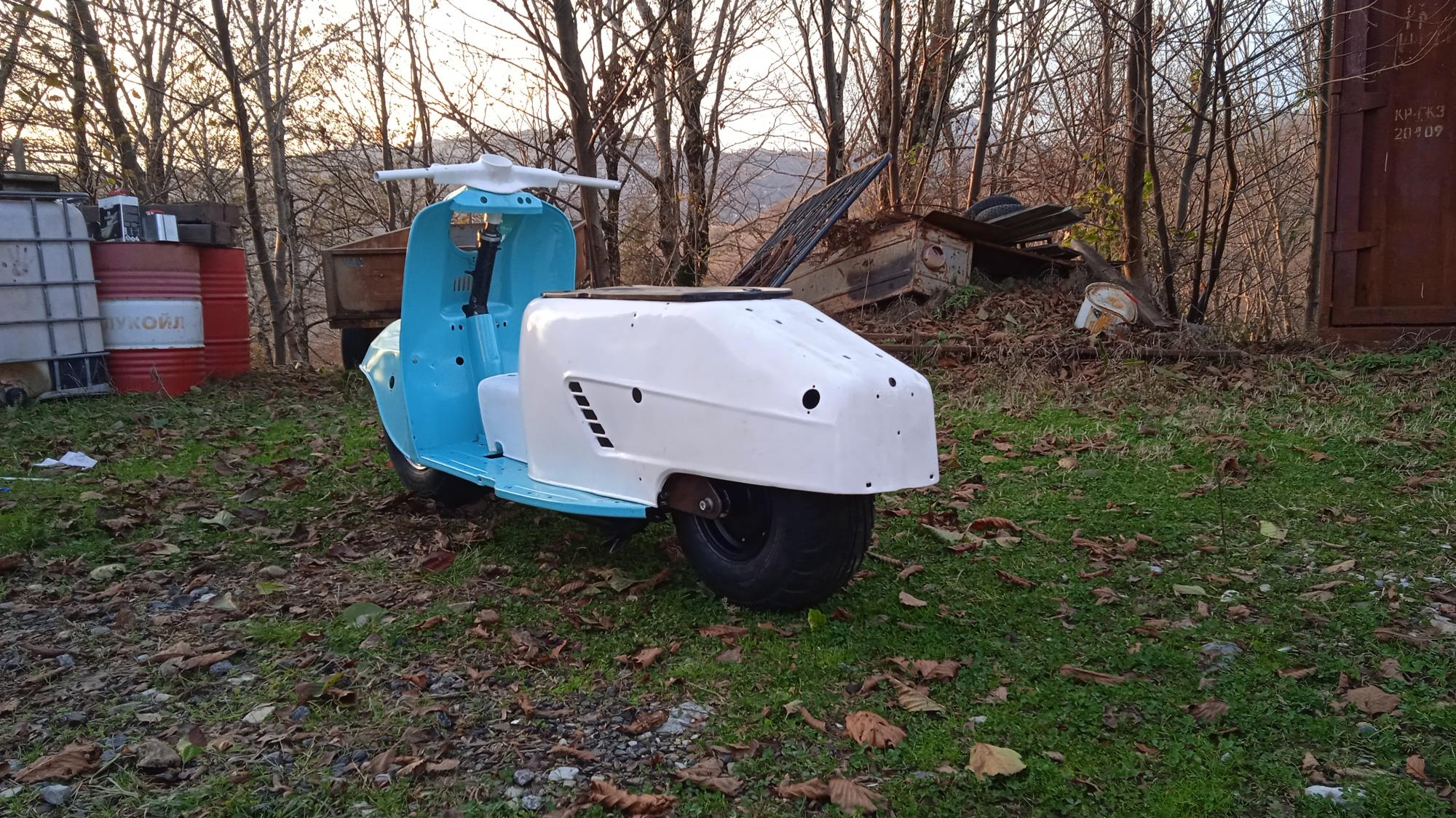

Задняя "🤭подвеска" можно сказать готова. Впервые на своих колесах стоит.

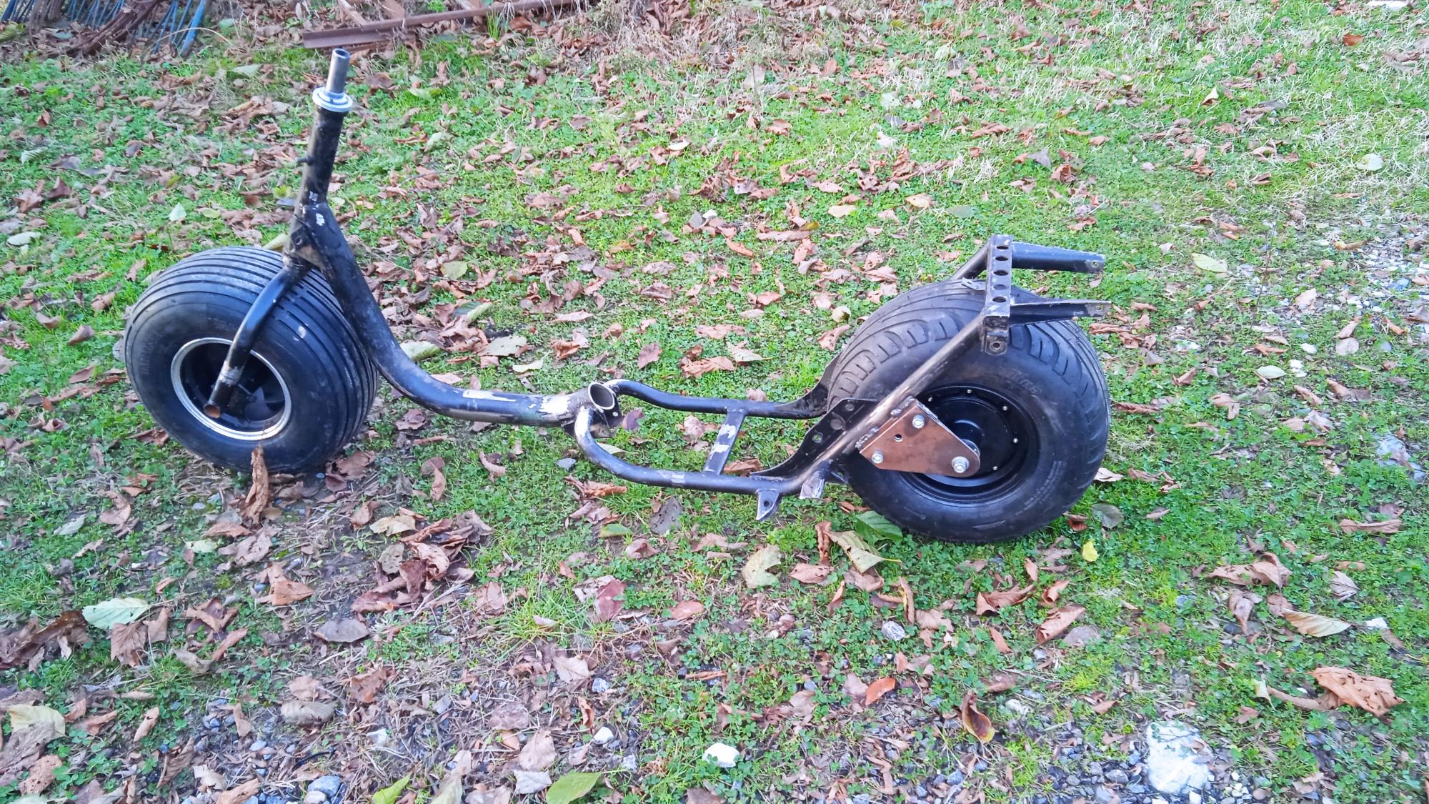

Надеюсь раму усилите, та что на фото, с обрезанной хребтовой трубой, не выглядит прочной.

Цитата: i от 26 Дек. 2021 в 18:52Надеюсь раму усилите, та что на фото, с обрезанной хребтовой трубой, не выглядит прочной.
Удачи!

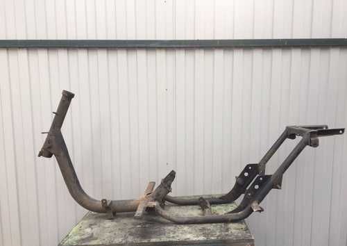

Я конечно благодарен любому совету и конечно же усилю. Но что именно Вы называете "хребтовой трубой"?
Ниже рама оригинал, ни чего с неё не обрезано.

[user]Bidjik93[/user], Интересно получается. Переднее крыло не мешает повороту более широкого колеса?

[user]Bidjik93[/user], Переднее крыло не мешает повороту более широкого колеса?
4 дня я воевал что бы 1)максимально посадить колесо во внутрь крыла,2)что бы колесо при этом не доставало до рамы и 3) беспрепятственно внутри там поворачивалось ни чего не задевало.
Но, пришлось всё же пожертвовать амортизирующей вилкой.   :facepalm:

i
Двигатель крепился: спереди к толстой трубе, сзади к тонким трубам, рядом с креплением амортов. Его корпус работал на сжатие, принимал нагрузки от заднего колеса и передавал их на толстую трубу (это её я называю хребтовой). Таким образом двигун предотвращал слом рамы посередине, был частью силового каркаса.
Сейчас, без движка, раму от складывания вниз удерживают только два сварных шва, которыми тонкие трубки соединены с хребтовой трубой.
Я бы подумал, чем и как заменить исчезнувший элемент силового каркаса.

Мало того,все ударные нагрузки возьмёт на себя только покрышка с камерой,шикарная амортизация Тулы почему-то выкинута.Печалька.
sdenis2017
Цитата: i от 27 Дек. 2021 в 12:00Двигатель крепился: спереди к толстой трубе, сзади к тонким трубам, рядом с креплением амортов. Его корпус работал на сжатие, принимал нагрузки от заднего колеса и передавал их на толстую трубу (это её я называю хребтовой). Таким образом двигун предотвращал слом рамы посередине
+1
а теперь осталось две трубы
которые что есть очень печально будут работать на "скручивание"
