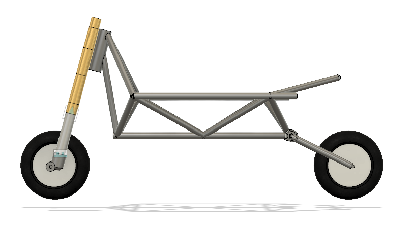

Цитата: БыстрыйВольт от 20 Дек. 2021 в 00:44Хрень полная, это не будет обеспечивать нужный уровень виброзащиты и фиксации
Ну не знаю,- всегда подобным образом фиксирую, только губчатой резиной,- усё гут. Впрочем, делайте как всегда делали.
Цитата: БыстрыйВольт от 20 Дек. 2021 в 00:44Шаблонно мыслите, в рамках мангала
Форма и размер полости не имеют значения.
(вот уж никогда не задумывался над проблемой крепления батарейки в отсеке,- задача яйца выеденного не стоит)
Цитата: БыстрыйВольт от 20 Дек. 2021 в 00:56Дальше дело за демпферами и натяжным механизмом,
Гидроамортизаторами, и пневмопружинами (накрайняк,- с прогрессией)
Цитата: БыстрыйВольт от 20 Дек. 2021 в 00:56нужно попробовать разные варианты
Вот и я о том-же.
БыстрыйВольт
Цитата: Иван Сусанин от 20 Дек. 2021 в 01:11Ну не знаю,- всегда подобным образом фиксирую, только губчатой резиной,- усё гут. Впрочем, делайте как всегда делали.
Вот губчатая резина збс материал, вот ее можно рассмотреть)) Нужно найти, где в Москве можно в магазине потрогать весь ассортимент и в розницу взять несколько вариантов
Как всегда делал... С ДВС чтоль?) Кстати, вот крепление спортивного бака по регламенту фиа можно взять за основу, при адаптации должно подойти
Цитата: Иван Сусанин от 20 Дек. 2021 в 01:11Форма и размер полости не имеют значения.
Есть разница между прижатием брускоподобного аккума к плоскости и плоскости к круглой трубе))
Цитата: Иван Сусанин от 20 Дек. 2021 в 01:11Гидроамортизаторами, и пневмопружинами (накрайняк,- с прогрессией)
Не на столько я заморочен)
Эти уровни в каких единицах измеряете? Просто если нет ТЗ, результат  - ХЗ. Так-то у самоката вибрация должна гаситься подвеской и шинами, а не креплением аккумулятора.
БыстрыйВольт
#167
Этот ответ не на ваше предложение, у вас все исключительно полезно было)
В остальном... Ни одна подвеска в мире не гасит микроколебания, ни одни пневматические шины не работают на гашение колебаний. Вообще, ни подвеска и ни одни пневматические шины не были придуманы для комфорта и гашения колебаний, так считают только покупатели внедорожников для езды в городе) Цель и первого и второго- сохранение контакта колеса с дорогой и обеспечение оптимального взаимного расположения колеса во время движения, а не комфорт)
Что касается моего самоката- в нем подвеска имеет помимо основной функции и вторичную, а именно- инструмент аккумуляции кинетической энергии. Это значит, что жесткость на сжатие и скорость отбоя будут настроены таким образом, что на мелкие неровности (брусчатка, стыки собянинской плитки, мелкие неровности асфальта и прочее до 10мм) упругие элементы мало будут реагировать, от чего повысится вибронагруженность и без того вибронагруженного вида тс, но зато на таком самокате станет проще выдергивать бани хоп и приземлять большие дропы))
И да, крепление аккумулятора у электросамоката (любого) должны обеспечить хотя бы минимальную виброзащиту, во всяком случае, если используются мотор-колеса и совокупная масса самоката до 60кг. Почему? Все просто- почитайте про соотношение подрессоренных и неподрессоренных масс. Как бы вы не старались заставить подвеску работать плавно- вы не сможете заставить платформу двигаться без значительных колебаний, пока неподрессоренные массы составляют значительную долю от общей массы, а это значит что с инженерной точки зрения нельзя крепить аккумы жестко. Работать конечно будет, но это не верно)

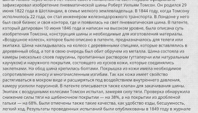

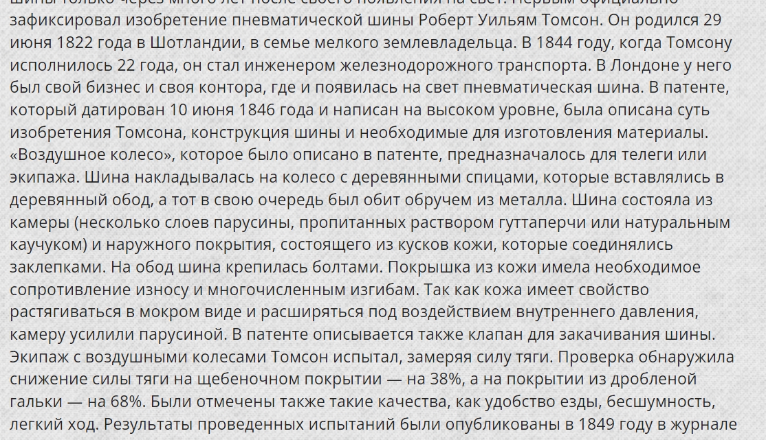

Цитата: БыстрыйВольт от 20 Дек. 2021 в 07:54ни одни пневматические шины не были придуманы для комфорта
Вот неучей к сожалению становится всё больше и больше.
Пневматические шины были изобретены для карет и именно для движения по брусчатке.
Это изначально.
И как и сайленблоки являются зоной комфорта в первую очередь.
Всё остальное это попутно.

Цитата: rx3avs от 20 Дек. 2021 в 09:17Вот неучей к сожалению становится всё больше и больше.
Конечно, и некоторые из них на серьезных щах называют неучами других))
Цитата: rx3avs от 20 Дек. 2021 в 09:17Пневматические шины были изобретены для карет и именно для движения по брусчатке.
Пневмотическая шина данлопа всего лишь нашла применение на каретах, ибо были лишь кареты и велосипеды на тот момент. Целью применения на каретах было продление срока службы колеса, а не комфорт, хотя конечно и акустический комфорт имел место быть, непосредственно плавность хода обеспечивала система рессорной и пружинной подвески
На современном колесном транспорте наличие пневматической шины объясняется лишь стремлением сохранить пятно контакта, не более. Именно поэтому резиновые безвоздушные шины не получили распространения- они не справляются с данной задачей
Цитата: rx3avs от 20 Дек. 2021 в 09:17И как и сайленблоки являются зоной комфорта в первую очередь.
Сайленты являются компромиссом и используются только в подвесках стариканских пенсовозок)) Они выполняют свою основную функцию хуже в ущерб комфорту
Цитата: rx3avs от 20 Дек. 2021 в 09:17Всё остальное это попутно.
Таких заблуждений я давно не видел) Это именно амортизационные функции покрышки- попутны, мало того, они вредны и с ними нужно бороться, ибо это не дает работать кинематике подвески...

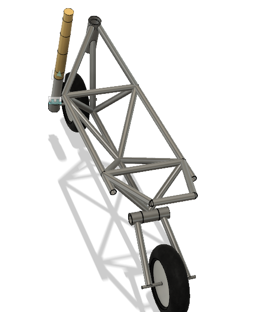

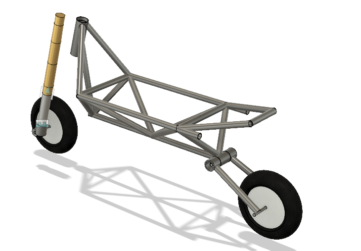

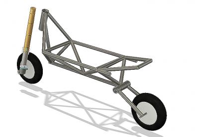

БыстрыйВольт
Чуть прогресса с рамой)
Завтра поеду за амортизатором, осью рулевой и подшипниками- можно будет дорисовать траверсы и задний маятник :-)

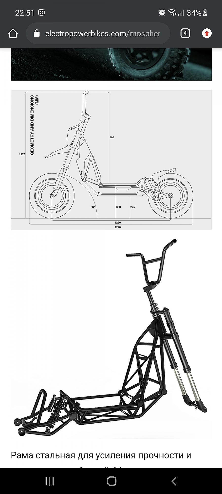

jivets28
#179
Я вас поздравляю, вы изобрели то что уже изобретено. Забейте в ютубе mosphera scooter, и увидите свою хотелку. Ну почти то что вы так долго описываете, и проэктируете.
