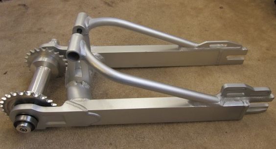

Поработал над рамой, 33см от деки до земли в ненагруженном состоянии, еще меньше сделать точно не получится. Заодно получилось длину самой деки увеличить без увеличения колесной базы, сильно эффективнее получилось использовать пространство)
И ряд вопросов по приводу цепному, пока раму рисую))
Какие обычно цепи используют на самокатах с маятником?
Как реализуются всякие успокоители/ловушки?
В качестве обгонной муфты можно использовать велосипедную трещетку, выдержит?Если нет, что выдержит и что вообще используется обычно?

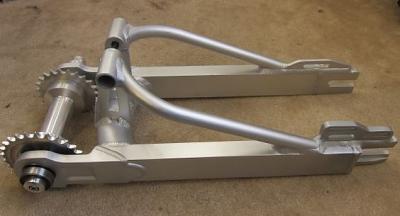

Господа, подскажите, хочу сделать промежуточную звезду/шкив в шарнире маятника, что бы избежать лишних деталей в виде успокоителей/ловушек/натяжителей для цепи/ремня. Делал ли кто из форумчан нечто подобное, или может есть детальные фотографии подобных конструкций? Мне пока лишь удалось найти несколько не очень хороших фото, по ним не очень понятно как реализован узел :-\

Цитата: _Os от 03 Янв. 2022 в 02:26И да, если вы будете тереть чужие сообщения, помогать вам будут только люди случайно попавшие в вашу тему, помогать просто по незнанию...
Буду, нафига мне тут флуд))
Цитата: _Os от 03 Янв. 2022 в 02:26по сути это обычный маятник, на оси которого закреплен "промежуточный вал" в виде трубы на подшипниках. Две шестерни - на одну передается вращение с мотора, с другой забирается на колесо.
Ну вот понимаете, вы мне принцип действия пытаетесь описать и кажется сами вы такой узел не потянете))
Нужно же, что бы оно работало хорошо. Виды подшипников, опорные посадки, распорные и тд- это важно и на это нужно посмотреть, а то что вы описали это так, пересказ картинки)

Получается, никто не знает и никто не делал звезды на оси маятника?)
rx3avs
А смысл усложнять конструкцию?
Это самокат, а не мопед
