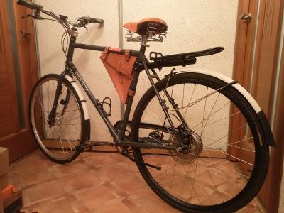

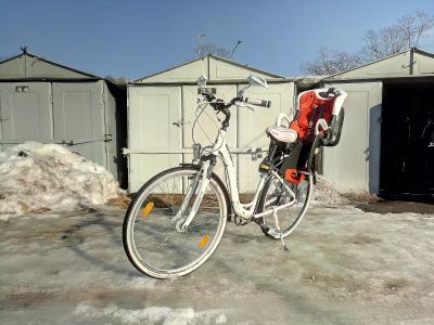

Подвижки в проектах с NuVinci.
На беленький вернётся TongSheng. Сколь ни великолепная катуха у SityCross, но ехать с подрастающей дочуркой всё тяжелее (понятно, почему). Моторчик новый. Удалось его купить в Китае дешевле, чем три года назад. Тот, что переехал на Giant Revive, там и останется. Прижился.
Вариатором доволен. Автоматику откалибровал и настроил. Теперь почти как на скутере. Сам момент гоняет, в зависимости от скорости/каденса.
Поскольку купленный комплект был в расчёте на автоматику и механику, вся механика оказалась ни при делах. За лето нашёл "голый"  NuVinci N360. Деталек от первого комплекта оказалось достаточно, чтобы привести его в рабочий вид (шифтер, звёздочка, пружина, гайки). Вот теперь придётся искать донора для следующего проекта. Скорее всего будет что-то из ретро с открытой двухствольной рамой от Tunturi, Helkama...  на 28 колёсах с резиной 32-35. Впереди обязательно барабанная втулка от SturmeyArcher, ну и лёгкий тюнинг экстерьера.

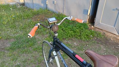

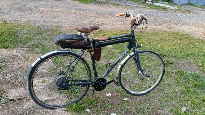

Guto
Определился с проектом. Из запланированного, Ни Tunturi, ни Helkama мне не подошли. У "двухствольной" Tunturi короткая рама, а Helkama мне просто не понравилась. В результате место "болванки" занял фреймсет Shulz RoadKiller. На нём и собрал дорожник. Колёса 28", резина полусликовый Nimbus 700*32. Для города - сгодится. Вариатор мне достался NuVinci N360, "голый". Остатков с предыдущего комплекта оказалось достаточно, чтобы "доукомплектовать" этот девайс. Переключатель от модели N380 нормально подошел. Ход тросиков используется не полностью, но реализуется весь диапазон работы вариатора. Тестовые заезды оставили приятное впечатление. Переключение плавное, ожидаемо "невнятное", но к этому я уже привык. Переведу, пожалуй, этот велик в разряд "гостевых" на семейных выездах. Фото - чуть позже.
Guto
Вот и фото. Пока домашние. Поправлюсь, сделаю получше.
Приедут грипсы - заменю. В размышлениях:
1. Ставить кареточник или нет
2. Если ставить, то Тонгшенг или Бафанг.

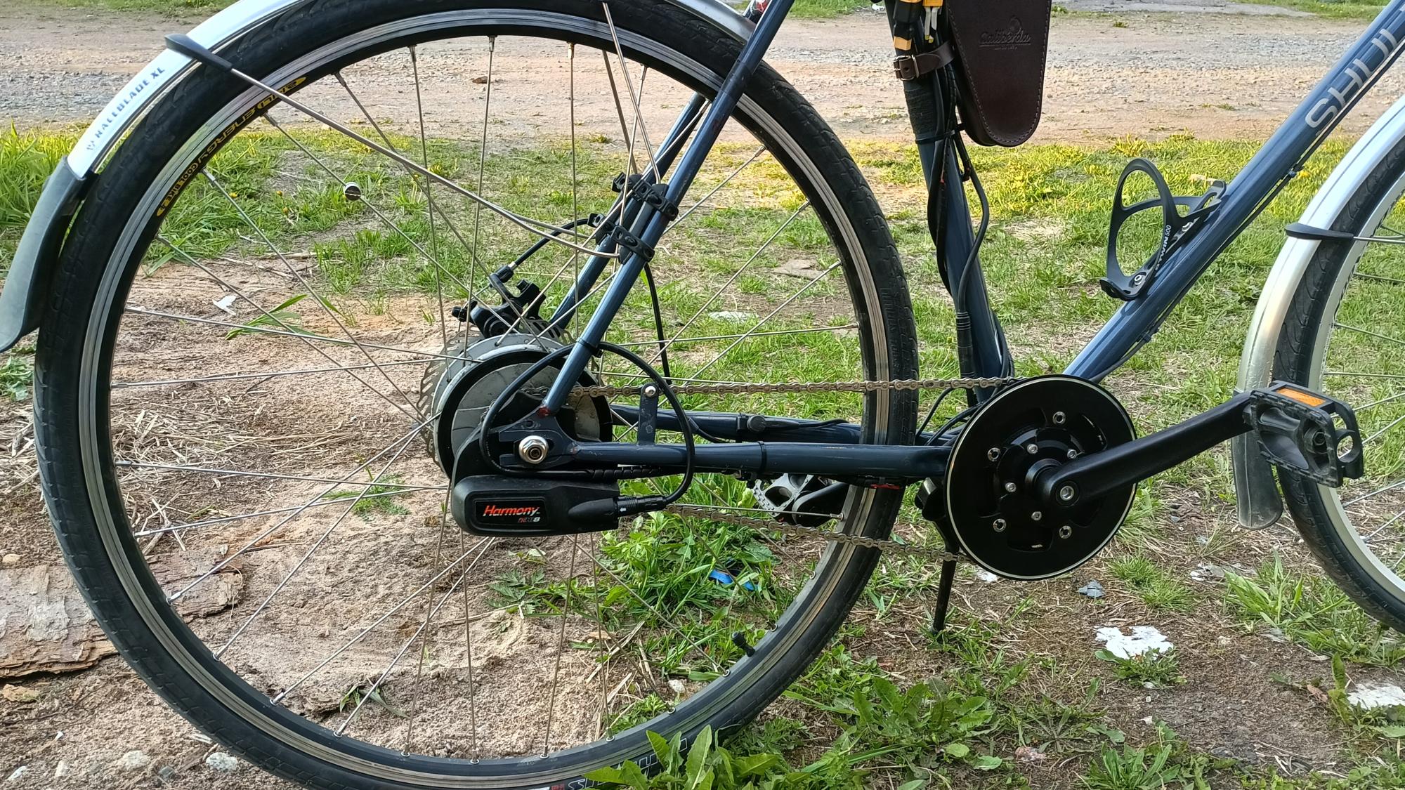

Guto
#105
NuVinci мои, "кочуют" по проектам. Сначала механический N360 был поставлен на Shulz Roadkiller, а автоматика (N380) на CityCross. Трудились они в этих проектах не долго. По итогам опытной эксплуатации вариатор для прогулочного дорожника с открытой рамой и детским креслом оказался тяжеловат. Связка вариатор-аккумулятор-ребёнок в кресле, чересчур много весит. Хотя ехать удобно, но с управляемостью не очень. Пока я размышлял ставить обратно планетарку, или не ставить, порвался трос шифтера на дорожнике с механическим вариатором. Хотя заменить тросик не проблема, они стандартные для переключателей передач, 1.2 мм, решил под это дело поставить  автоматическую трансмиссию на проект с Тонгшенгом, а на "детский" велик вернулась 7-ми скоростная Шимано.
Теперь трансмиссия ведёт себя примерно, как КПП типа CVT на автомобиле. Двигатель регулирует необходимую мощность ПАС с помощью торк-драйва, а трансмиссия – устанавливает передачу, в зависимости от частоты педалирования. Очень интересная связка получилась. Оба компонента можно программировать. Вариатор совсем просто (только шнур воткнуть и программу поставить), а мотор – придётся повозиться, т.к. процесс прошивки контроллера не афишируется производителем. Это совсем не обязательно. Этот велосипед ведь не для гонок, а для прогулок. Можно оставить стоковые настройки. В общем, сейчас велосипед всё делает сам. Кататься одно удовольствие.
Некоторые особенности всё же есть.
Например:
1.   При прекращении кручения педалей (примерно через 5 секунд) вариатор сбрасывает передачу на низшую и нужно сделать пару «пустых» циклов, чтобы он снова подобрал необходимую передачу.
2.   Автоматическое и ручное управление вариатором немного отличается по скорости изменения передаточного числа и, возможно, диапазону (у ручного режима он чуть больше, а может мне только кажется).
Примерно на 2-3% уменьшился пробег, т.к. автоматика "съедает" часть запаса энергии, но не критично. Емкости батарей (15 Ач) хватает примерно на 60 км.
В комплект велика добавлены индукционный ДХО и музыка.
