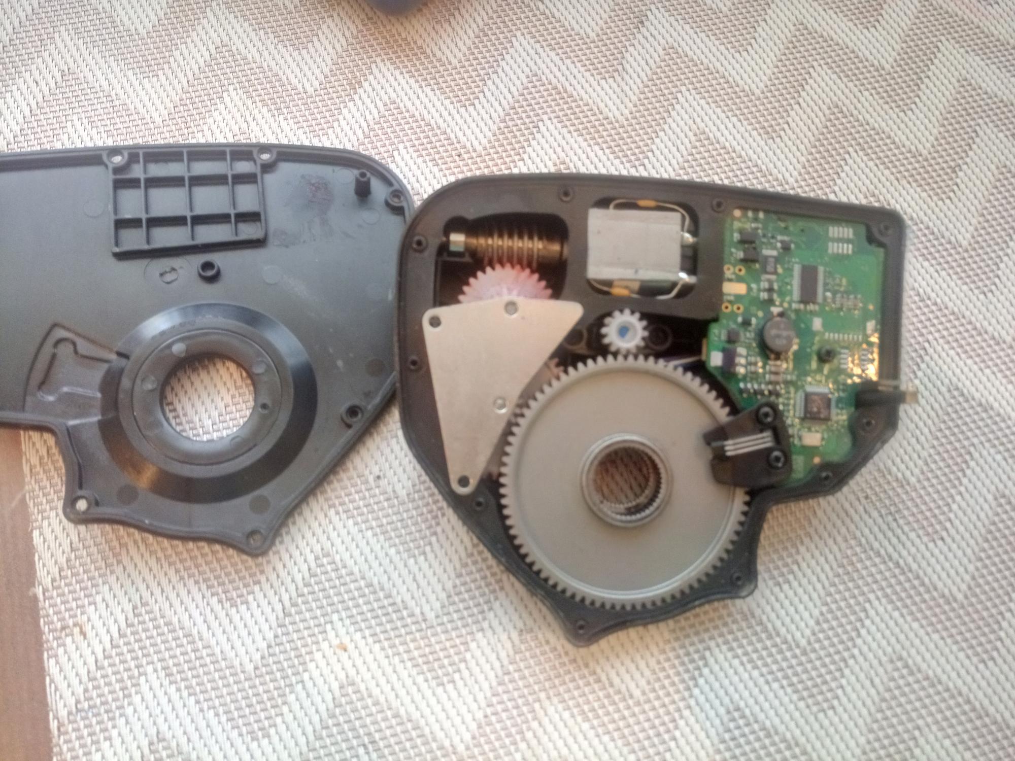

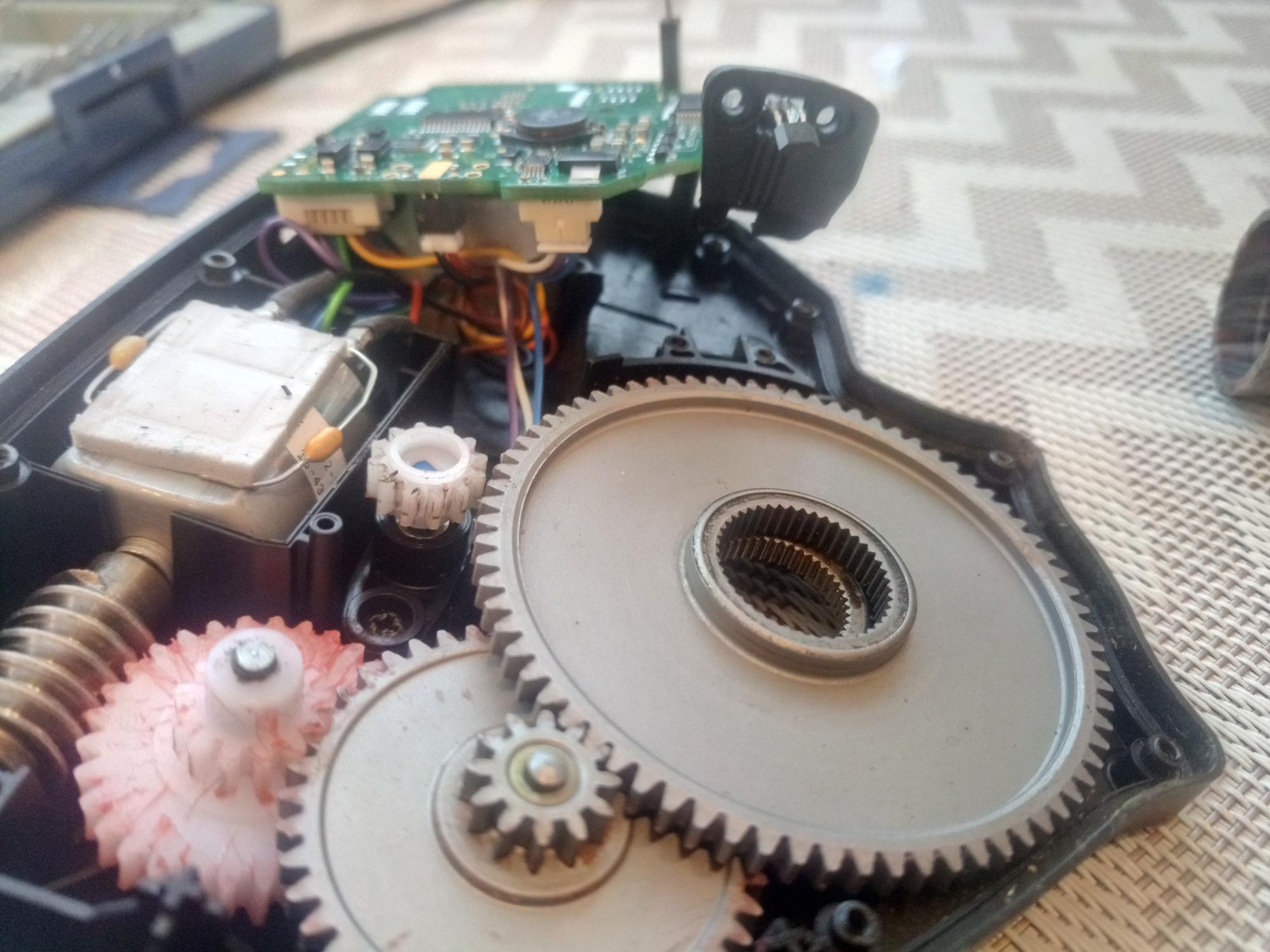

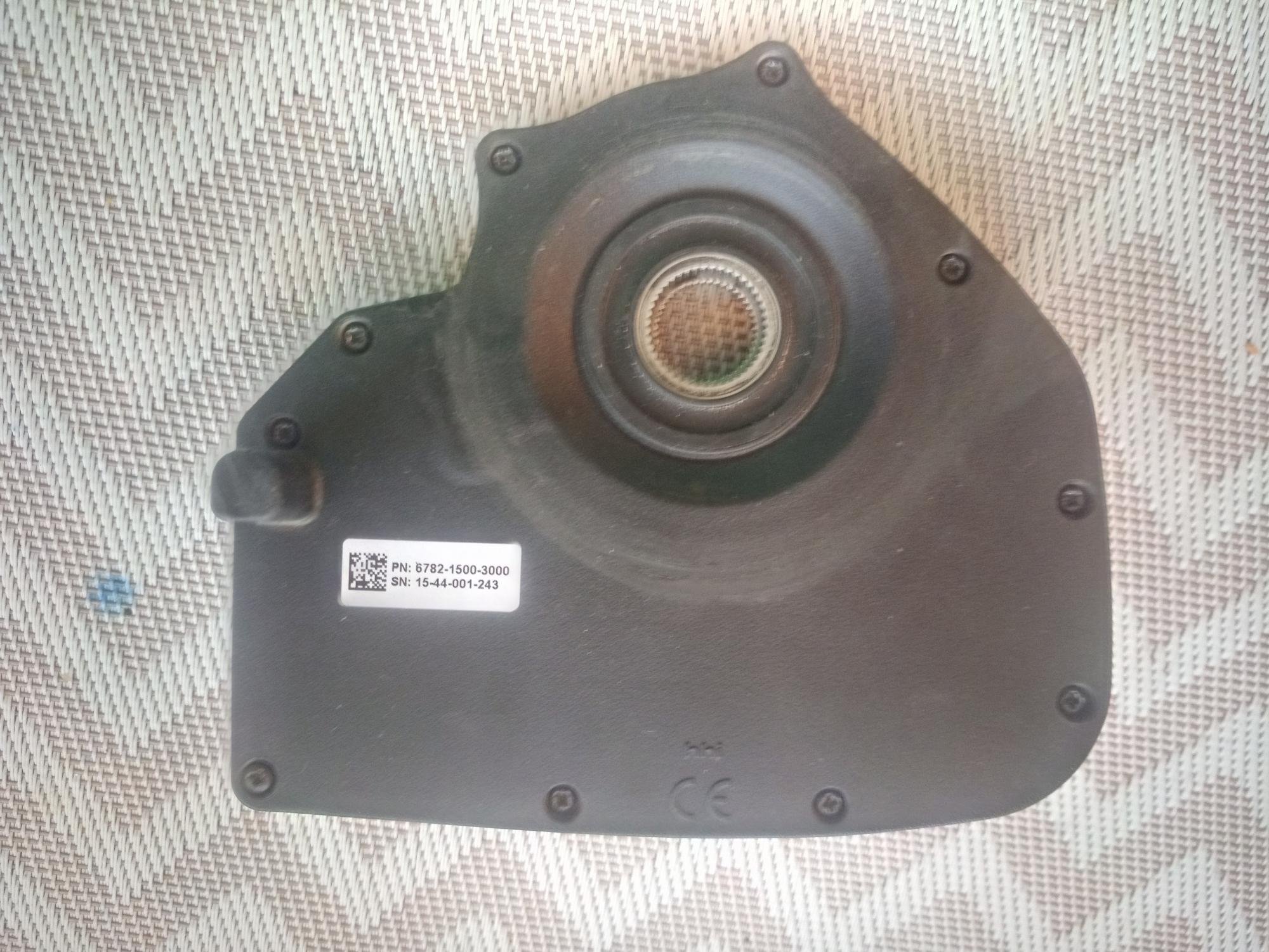

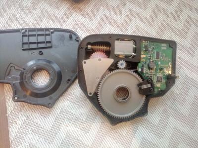

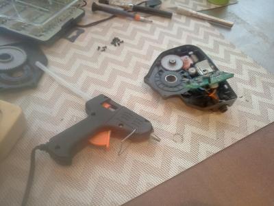

Залез тут внутрь автоматики вариатора NuVinci. Кому интересно, несколько фото.

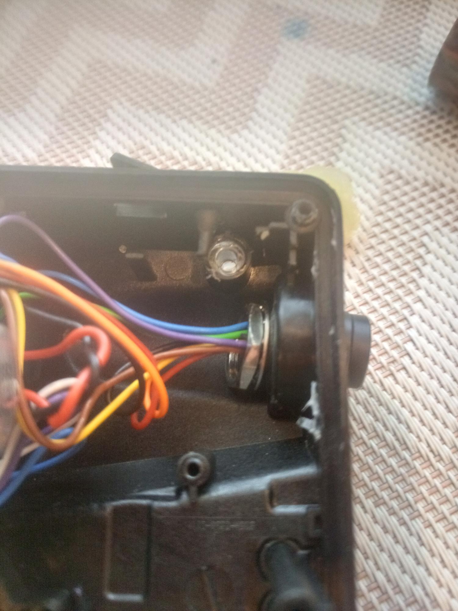

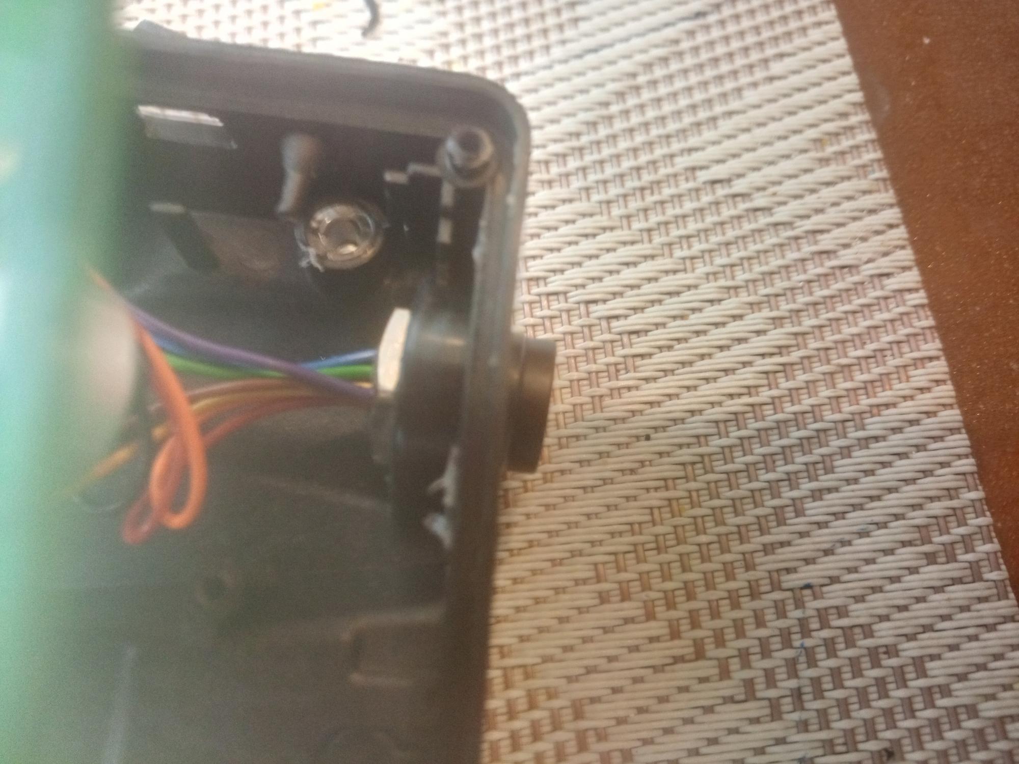

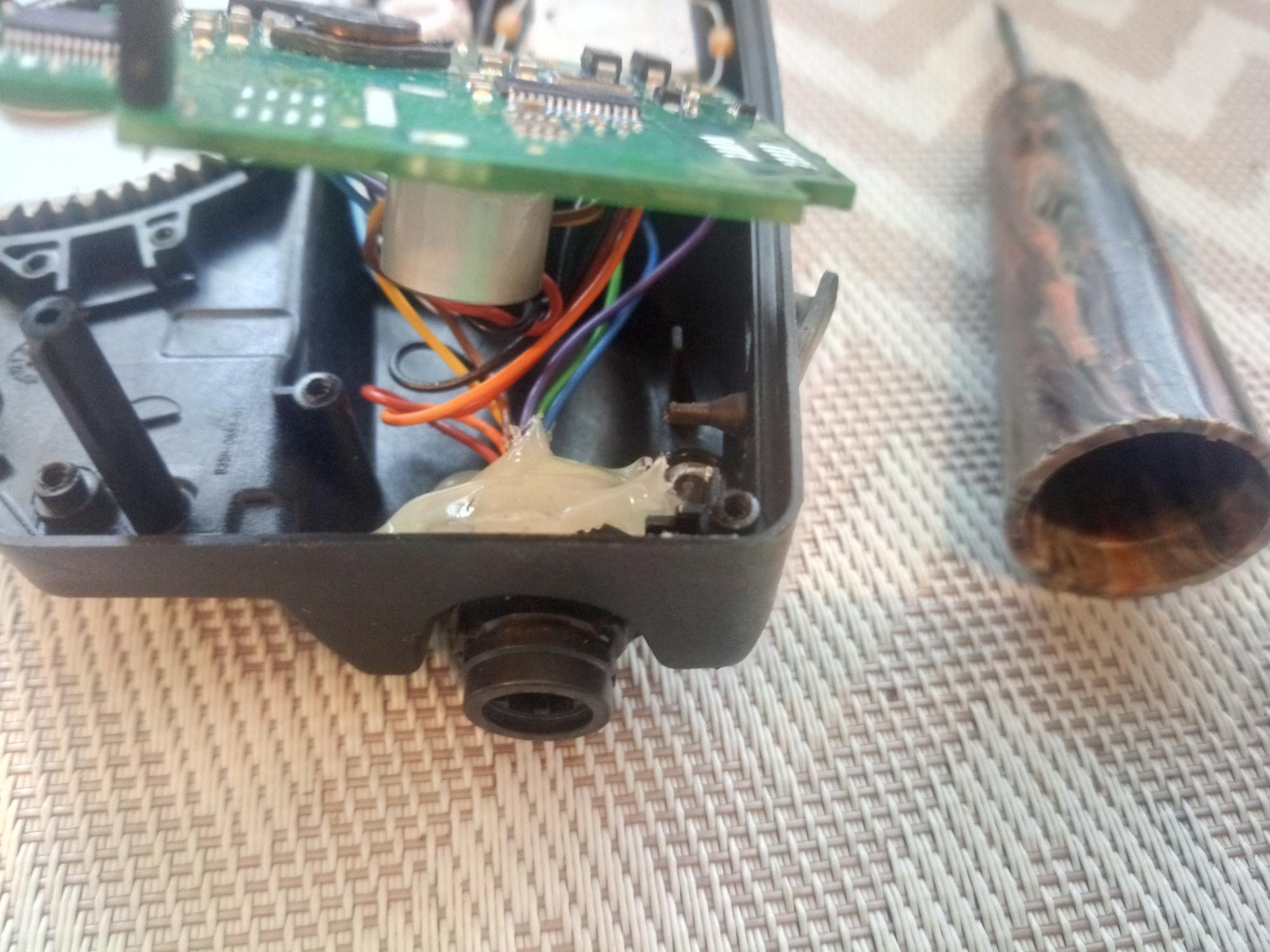

Залез, понятно, не просто так. При размыкании штекера линии шифтера, заметил, что разъём из блока вытягивается из гнезда следом за штекером, чего быть не должно.
В таких случаях возможны три диагноза:
1. Клеевая марка "расклеилась".
2. Пластиковая гайка крепления лопнула.
3. Металлическая (пластиковая) гайка открутилась.
Вскрытие подтвердило п.3. Гайка открутилась. Не удивительно. Там хвостик с резьбой совсем короткий. Пришлось убрать "сопли" клея,  гровер и закрутить гайку по-человечески, на три нитки резьбы. После этого также, как и было, залил крепление "соплями".
Надеюсь теперь будет держаться.
Попутно смазал шестерни и прокладку ровно положил.
На плате, помимо других деталек, обнаружились два датчика Холла. Один, скорее всего,  снимает каденс, а второй, обороты колеса после редукции. Наверно на разнице этих значений и работает алгоритм переключения (изменения угла шариков) передач. Хотя рановато я в принцип полез. Надо схему посмотреть...

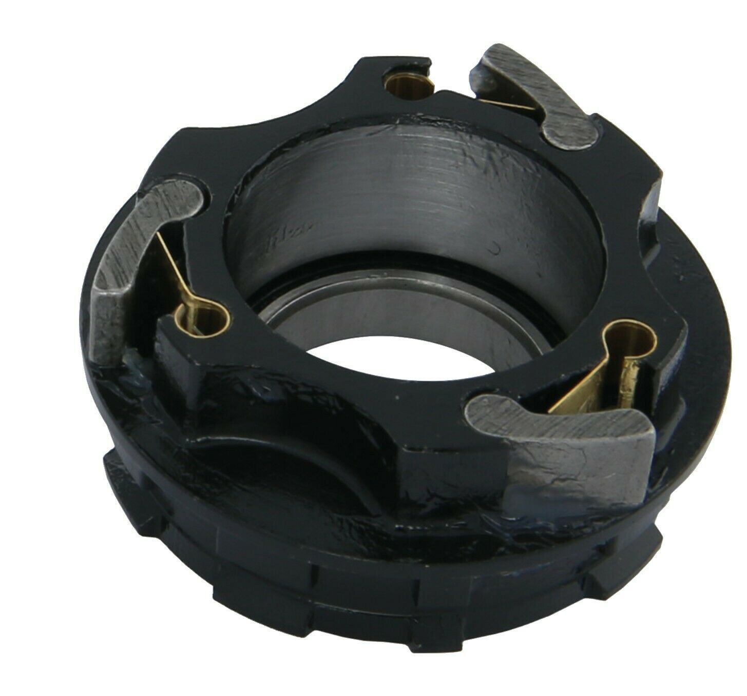

Цитата: Leonid_Balashiha от 30 Янв. 2022 в 20:02Ну отпишитесь, не поломаются ли там собачки фривила
Вот такая там муфта свободного хода. Вы уж не дожидайтесь, когда у нас сломается и сами решайте, что и когда там может накрыться.

Открою секрет.  ;-D  Фривил и его собачки есть в любой трещетке или кассете. В некоторых собачек всего две.  :pardon:  Конструкция такая же, как на фото Guto. Может тебе с такими талантами все ломать надо смотреть в сторону трюковых велосипедов?

Ни как не пойму, а что такого страшного для втулки от прыжков с бордюра? Там удар приходится на обод да спицы. Во втулке на подшипники и немного на ось, но уже самортизированный  резиной и спицами. Механизм при прыжке не нагружается.

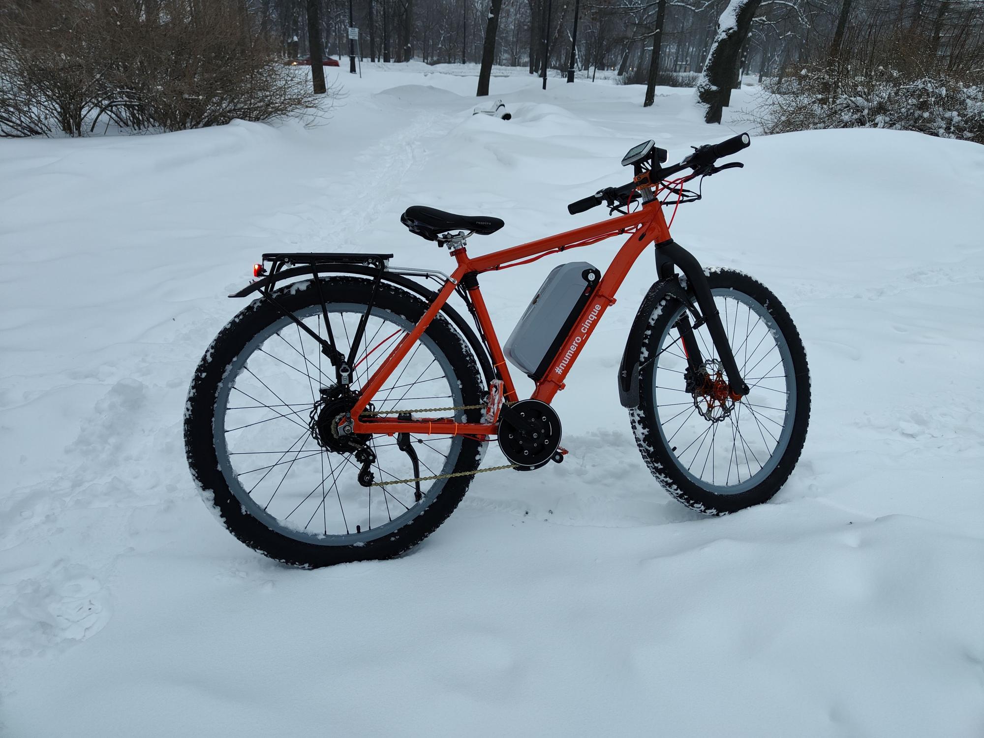

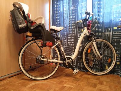

Guto

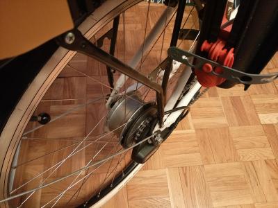

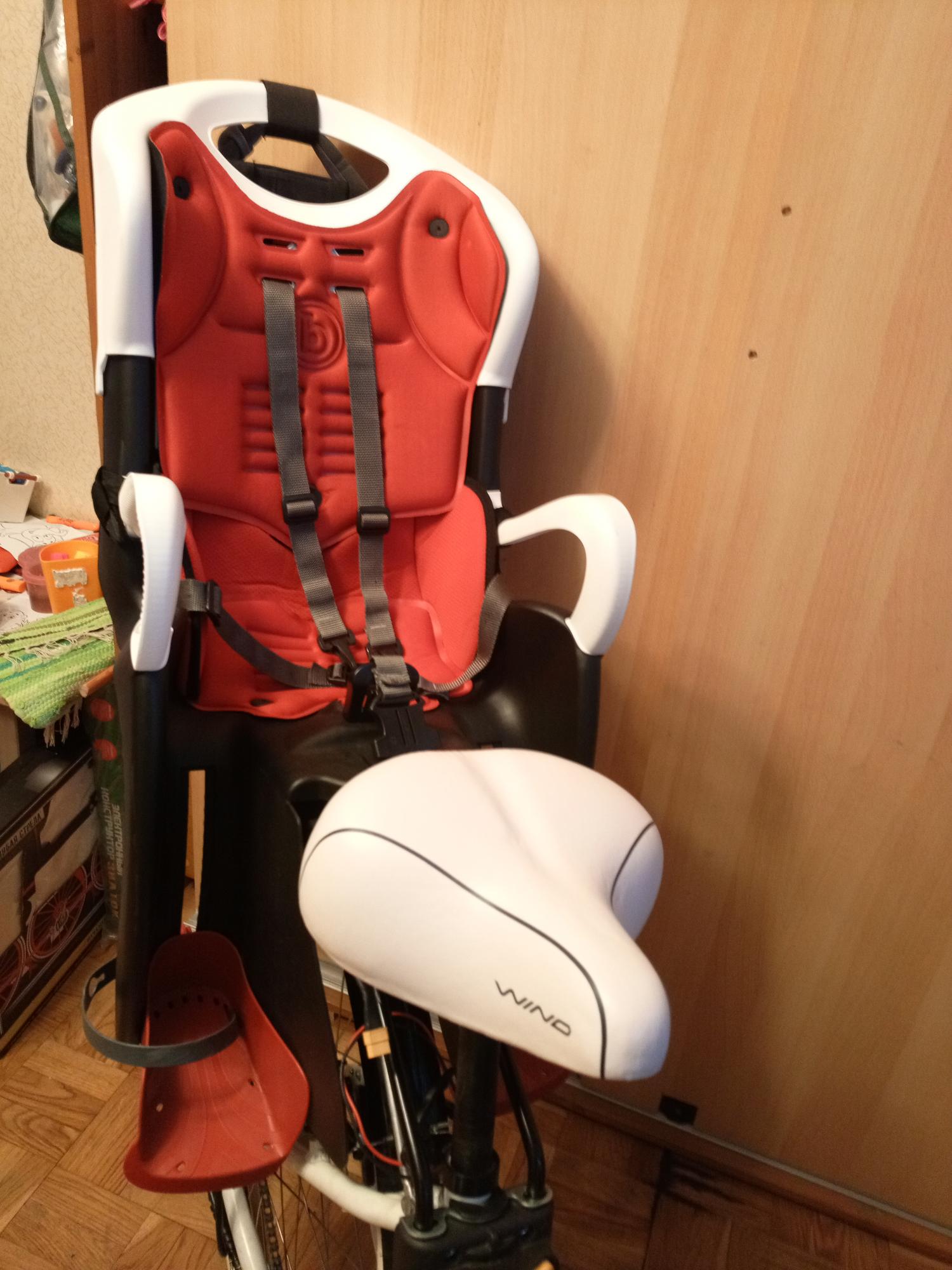

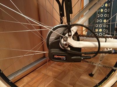

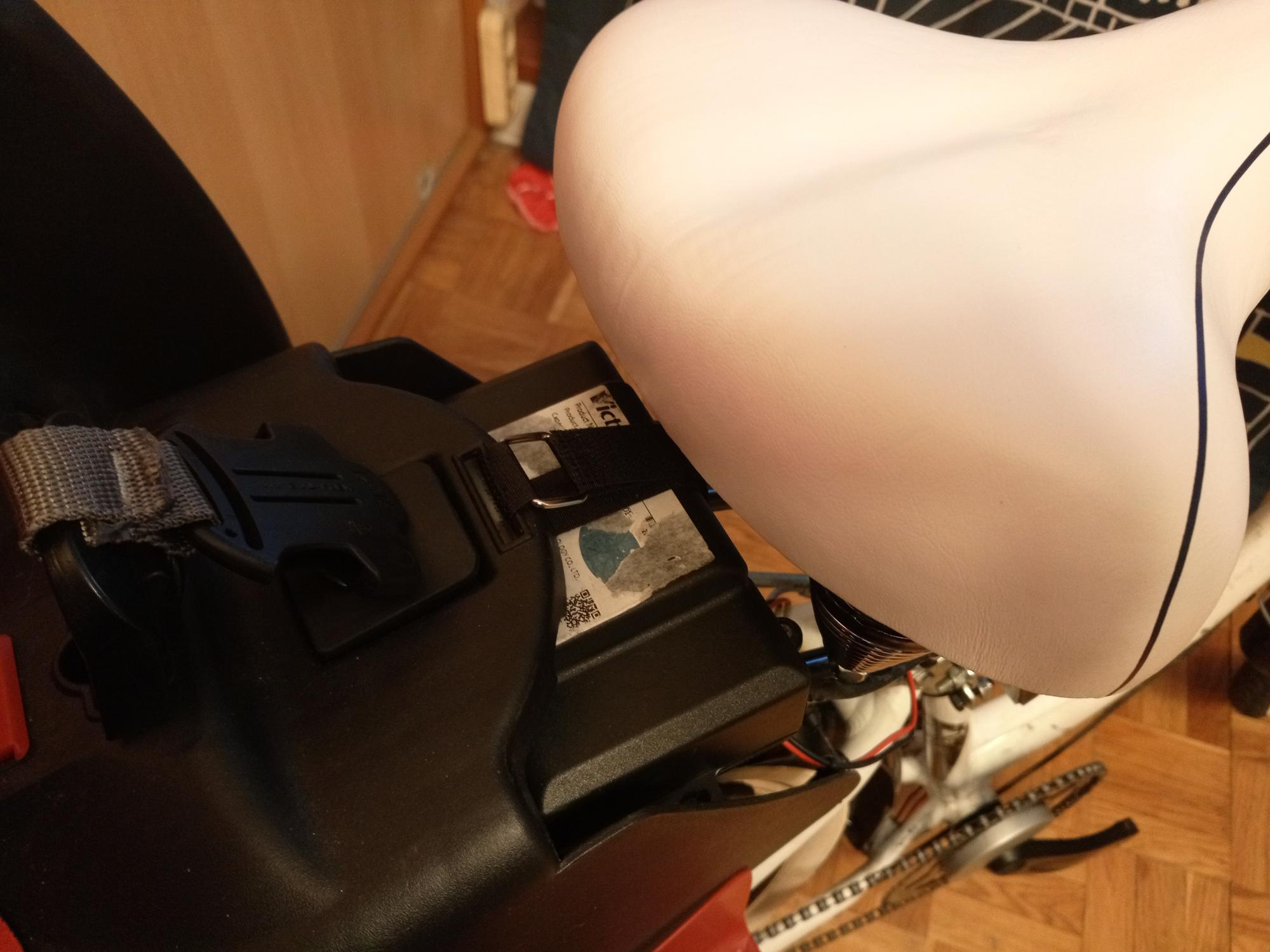

Несколько фотографий почти готового проекта с вариатором в автоматической версии. "Живет" пока дома.
В процессе выбора "болванки" в итоге остановился на  стареньком CityCross, через который прошли, видимо, все механизмы, которые я пробовал внедрить в велики (бензиновая 4Т Хонда с ременным приводом, КД 50 и КД 80 с цепным приводом, Тоншенг, Бафанг, все планетарки:от 2 до 8 скоростей). В общем этот велик попробовал всё!
Кроме того, младшая подросла для покатушек и кресло надо было менять, я его давненько не обслуживал, и т.п.
В общем заодно решил и обновиться по экстерьеру. Остались мелочи типа: дождаться ведущую звезду и подогнать цепь, вставить крепёжные клипсы, замаскировать проводку. Часа на два работы.
Автоматика работает! Я ещё не выезжал (мокро и мерзко сейчас в Питере), но покрутив вывешенное колёсико с разными каденсом и положениями шифтера, убедился, что шарики внутри вариатора шевелятся и "переключают скорости" в зависимости от ситуации. Это чувствуется на педалях, видно по скорости вращения колеса и,соответственно спидометру (я его на заднее колесо для эксперимента прикрутил).
За всей этой черно-белой пестротой даже почти не виды огрехи потрёпанной годами и экспериментами рамы.
Жду погоды для теста "на натуре".
